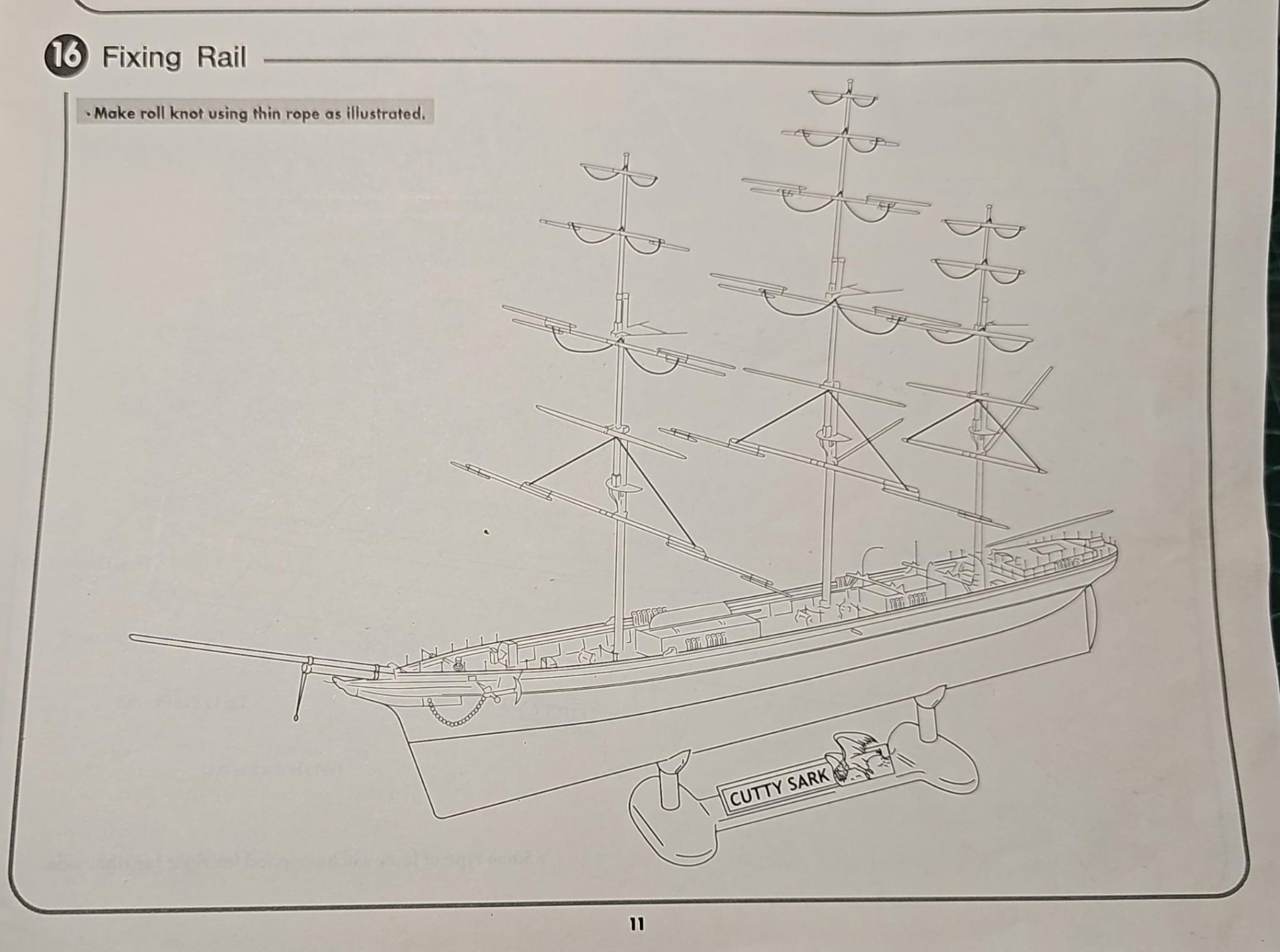

Uffff..ya perdonarás!! pero esos marchapies tan flojos quedan fatal!! con lo bien que se ve el resto, ten en cuenta que es para que los marineros hagan pie en ellos y así poder recoger las velas. con estos que has puesto no llegarian a agarrarse :lol: :lol: Te adjunto plano donde se ve que no tiene tanta caida. Un saludo, y espero estemos a tiempo de corregir.

Ciertamente no quedan bien ni se parecen a la realidad, seguí las indicaciones de montaje y aquí sí que debía haber mirado primero otras fuentes y fotos de arboladuras reales, así que intentaré un apaño ya que al estar ya pegadas las vergas a los palos es complicado hacer virguerías, además de la escala tan reducida y la habilidad del que suscribe :D .

Intentaré recoger un tanto los marchapies con unos nudos para que al menos queden más paralelos a la verga, con unos nudos.
