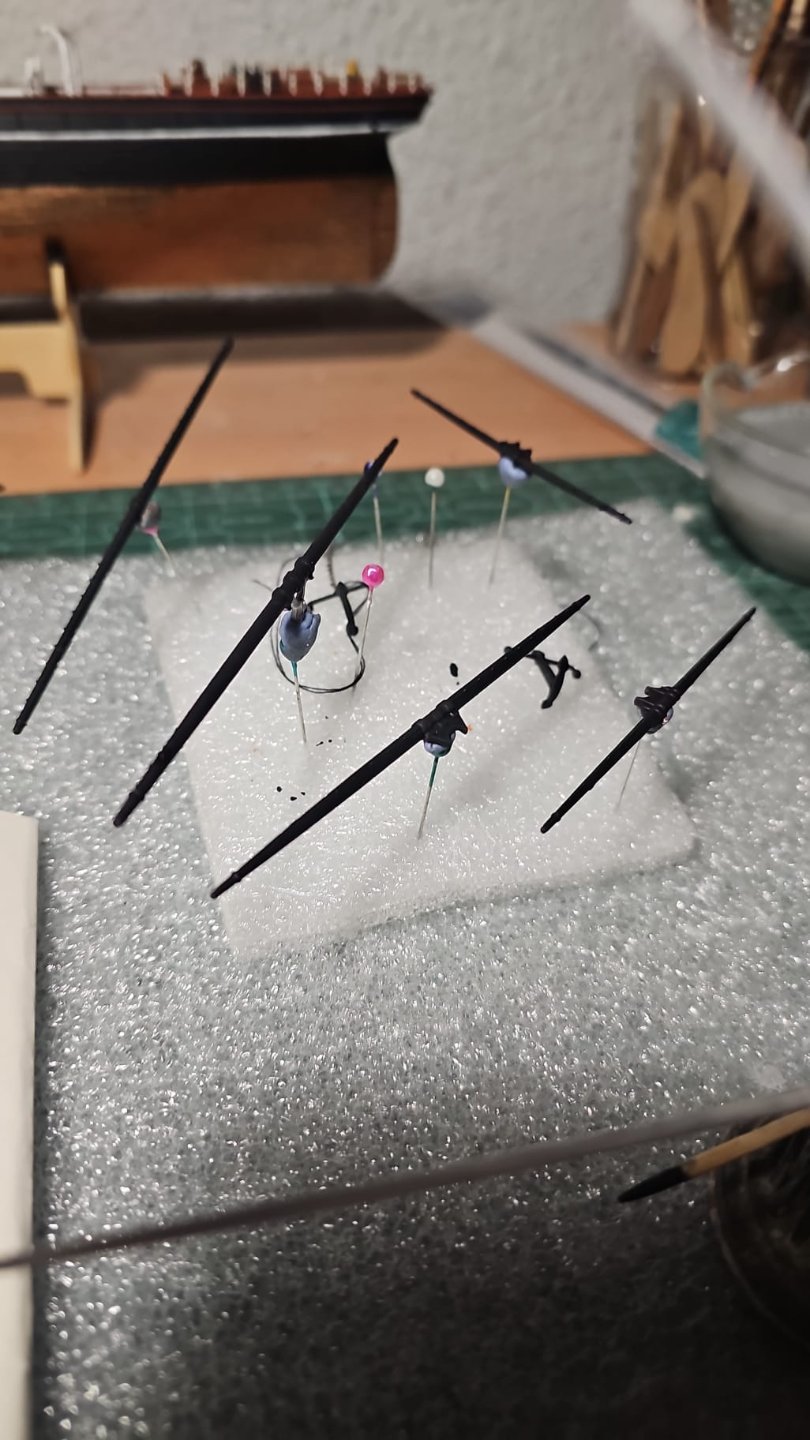

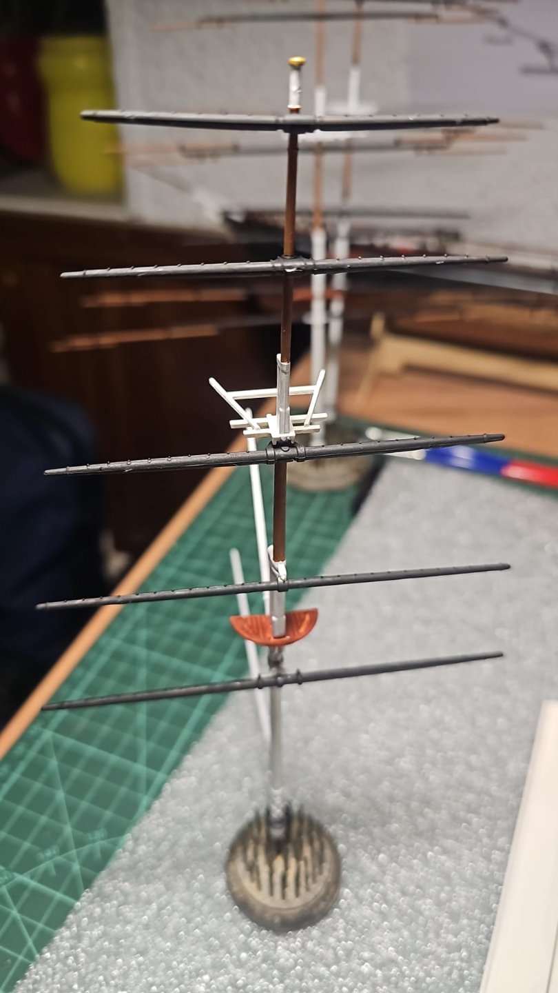

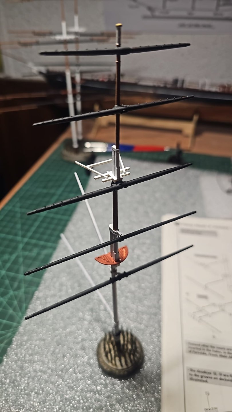

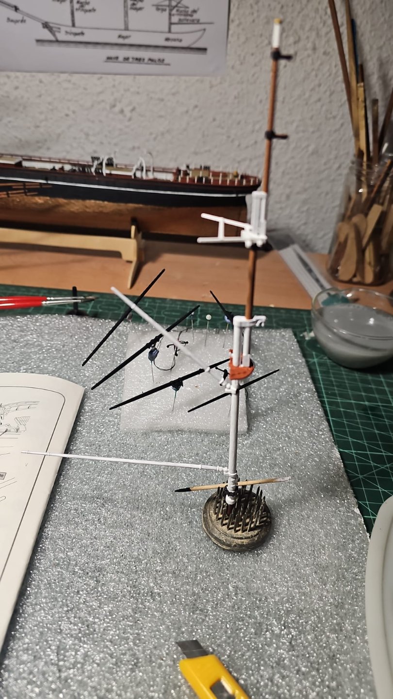

Turno del palo mesana y ya tenemos los tres listos.
Mesana con la botavara y la cangreja
WhatsApp Image 2025-02-05 at 21.44.21.jpeg (247.62 KiB) Visto 32108 veces
Las vergas de la mesana
WhatsApp Image 2025-02-05 at 21.44.42.jpeg (176.05 KiB) Visto 32108 veces

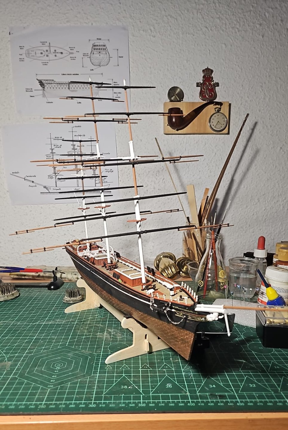

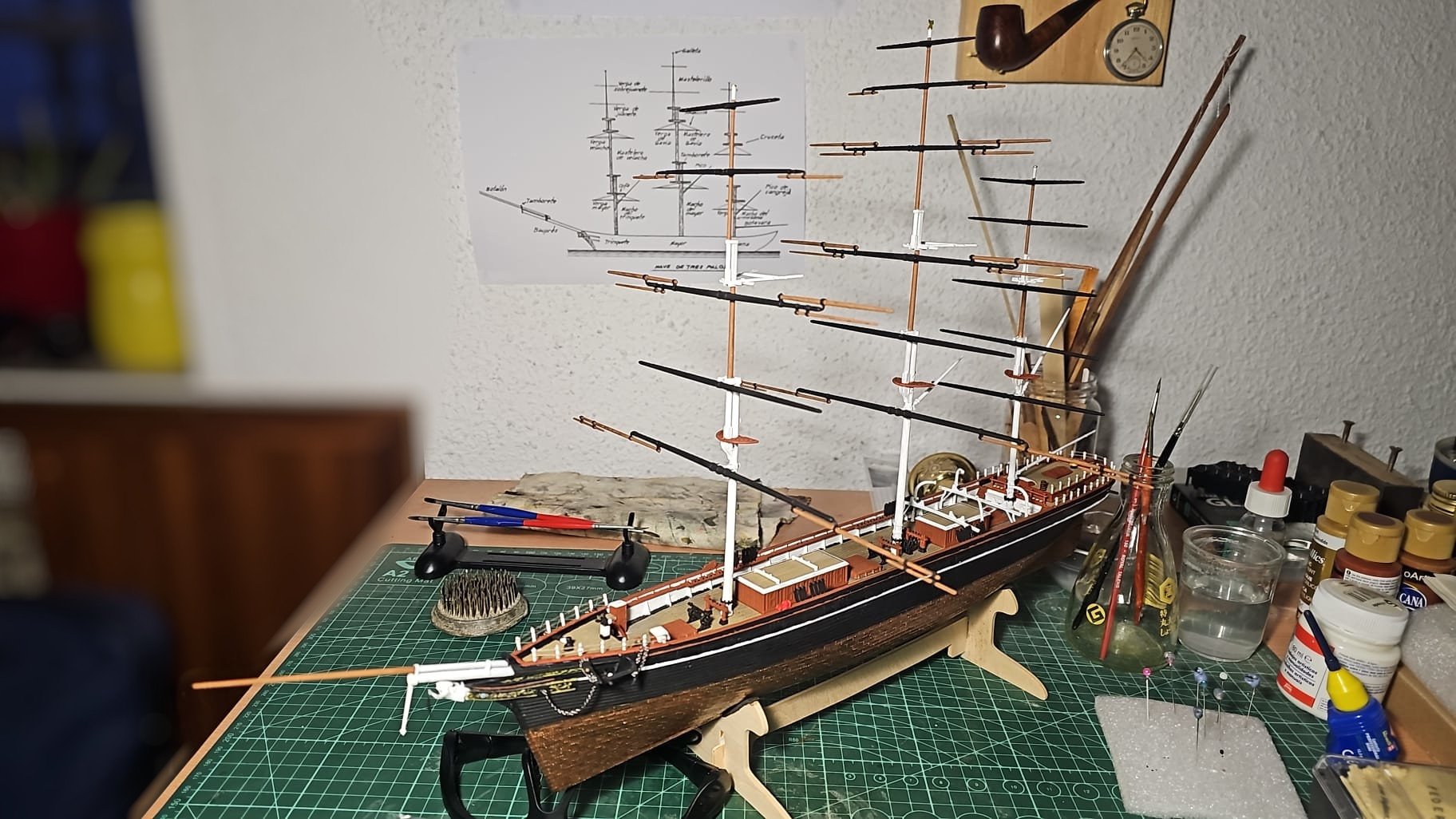

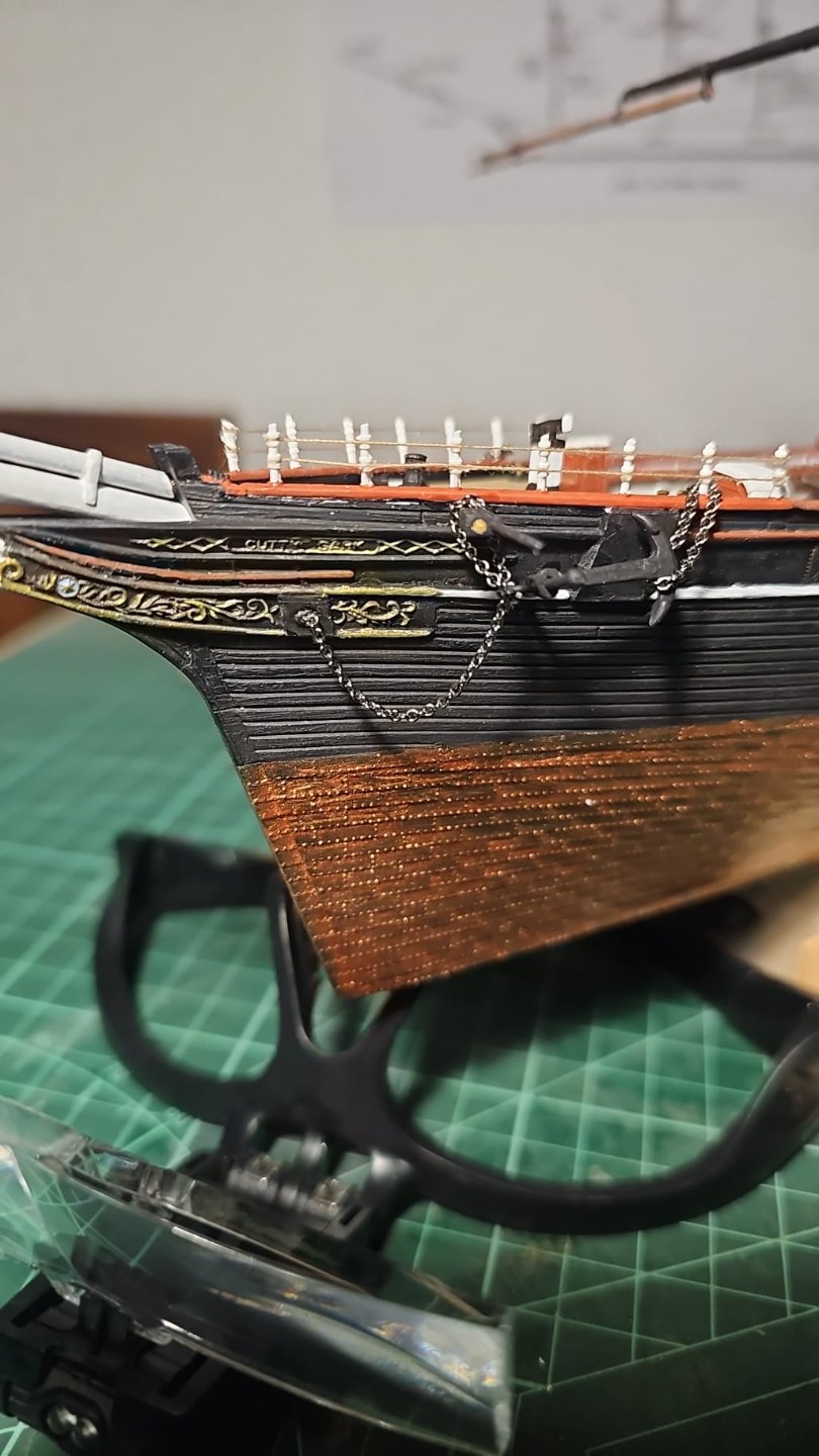

Colocadas las anclas e instalados los mástiles en cubierta.
El ancla de babor amarrada.
WhatsApp Image 2025-02-09 at 19.03.21.jpeg (157.54 KiB) Visto 32108 veces
Vista banda de babor del buque con su arboladura
WhatsApp Image 2025-02-09 at 19.05.02.jpeg (321.85 KiB) Visto 32108 veces
Vista navío amura de estribor
WhatsApp Image 2025-02-09 at 19.06.26.jpeg (291.37 KiB) Visto 32108 veces

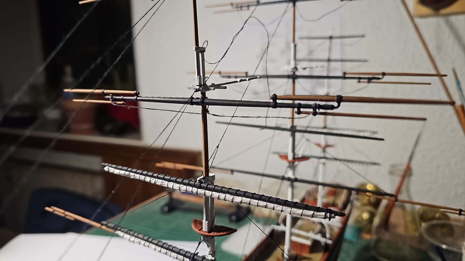

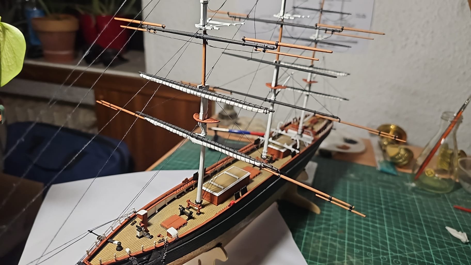

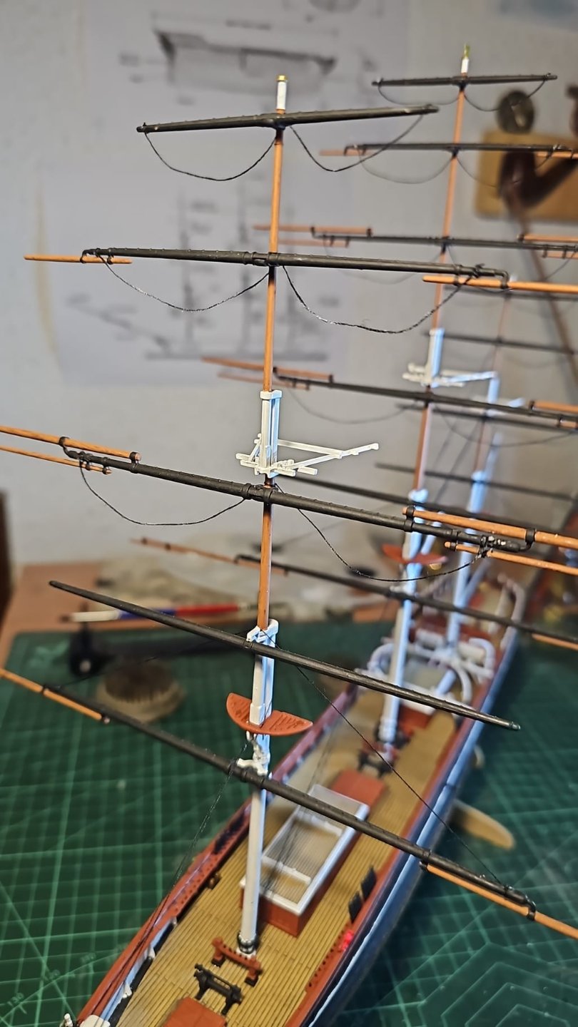

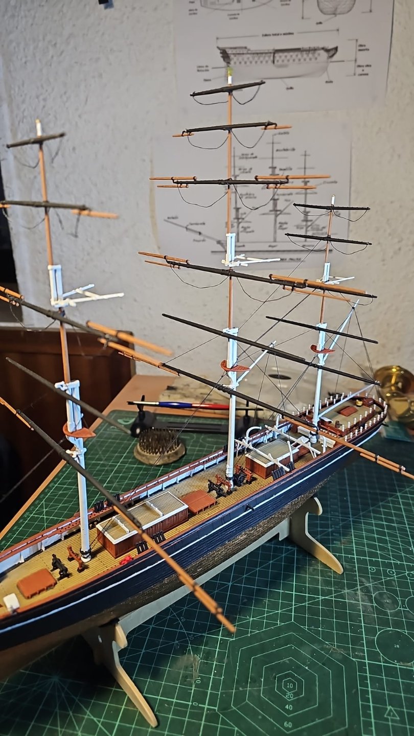

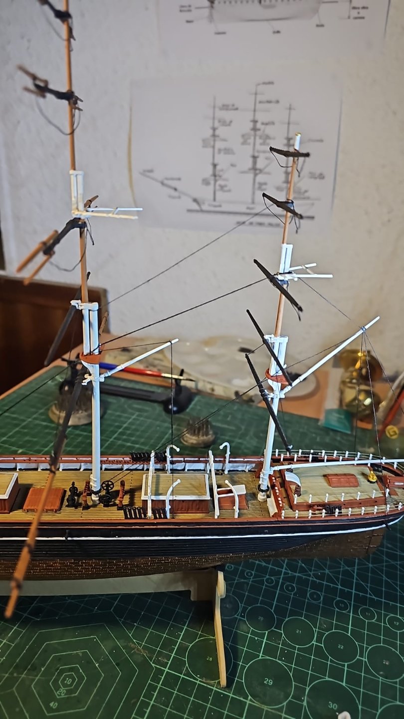

No lo dejo, sigo con la tarea pero el aparejo me tiene muy atareado :D , el hilo original del kit se había pasado, puede que por haber estado expuesto a calor, puede que estuviera tiempo en algún escaparate y le diera el sol, no sé, el caso es que continúo con hilo de costura negro a ver. Las tiradas tensas van bien, nudo, gotita de pegamento para fijar y "palante", pero las tiradas distendidas se me hace complicado hacer que aparenten peso para que tengan una caída más natural, en fin ya veremos cómo queda.
Más foticos.
primeras fases del aparejo de la arboladura
WhatsApp Image 2025-03-06 at 19.23.47.jpeg (186.39 KiB) Visto 29183 veces
WhatsApp Image 2025-03-06 at 19.23.46(1).jpeg (232.71 KiB) Visto 29183 veces
WhatsApp Image 2025-03-06 at 19.23.46.jpeg (157.68 KiB) Visto 29183 veces

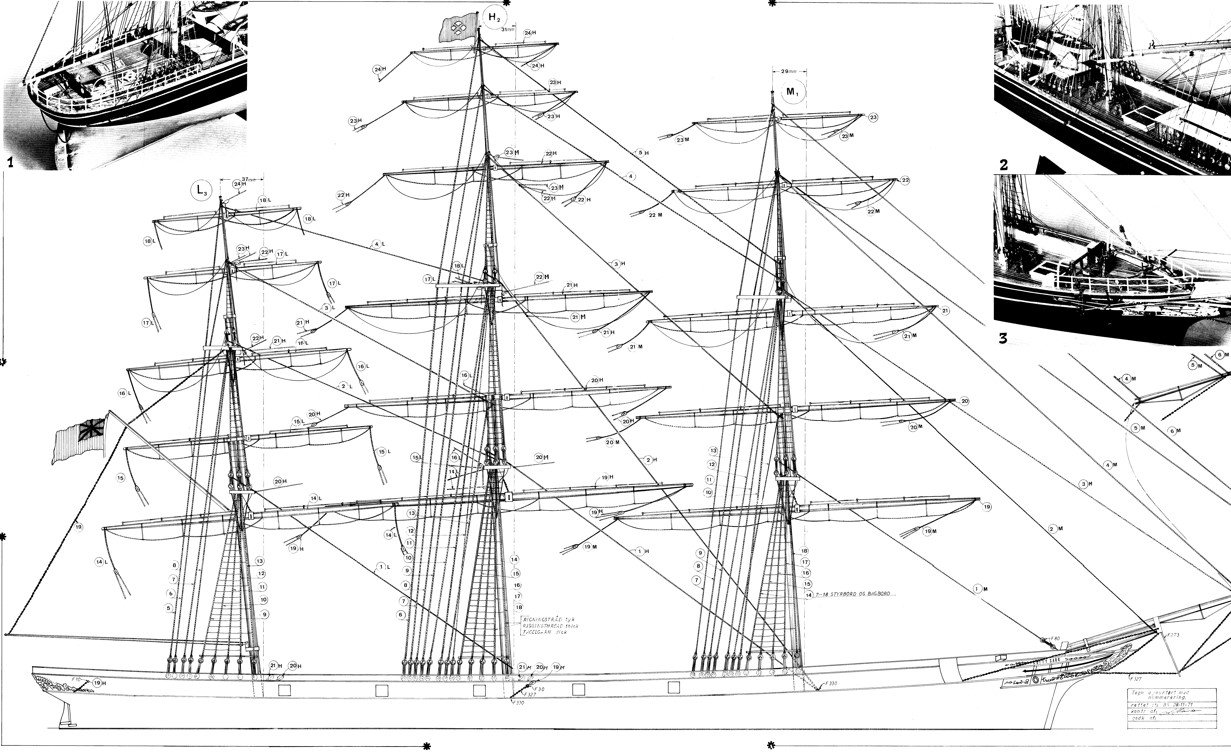

Uffff..ya perdonarás!! pero esos marchapies tan flojos quedan fatal!! con lo bien que se ve el resto, ten en cuenta que es para que los marineros hagan pie en ellos y así poder recoger las velas. con estos que has puesto no llegarian a agarrarse :lol: :lol: Te adjunto plano donde se ve que no tiene tanta caida. Un saludo, y espero estemos a tiempo de corregir.
Captura de pantalla 2025-03-06 200113.jpg (167.59 KiB) Visto 29179 veces

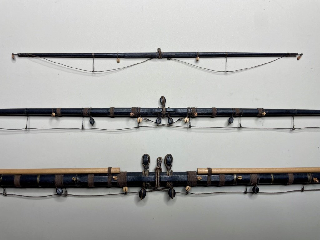

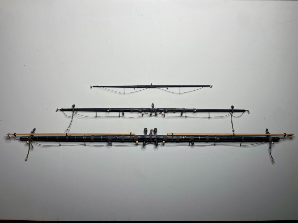

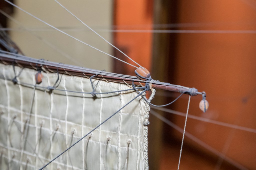

Te adjunto fotos de las vergas de mayor del Nepo de Jean Marie Rochat, todo un maestro de la miniatura, es para que veas la curvatura de los marchapies...Lo de este hombre es de museo, imagino que lo esta haciendo para concurso, pues es ...IM PRESIONANTE. Un saludo
https://5500.forumactif.org/t2878p550-s ... rie-rochat
Cortesia de Jean Marie Rochat

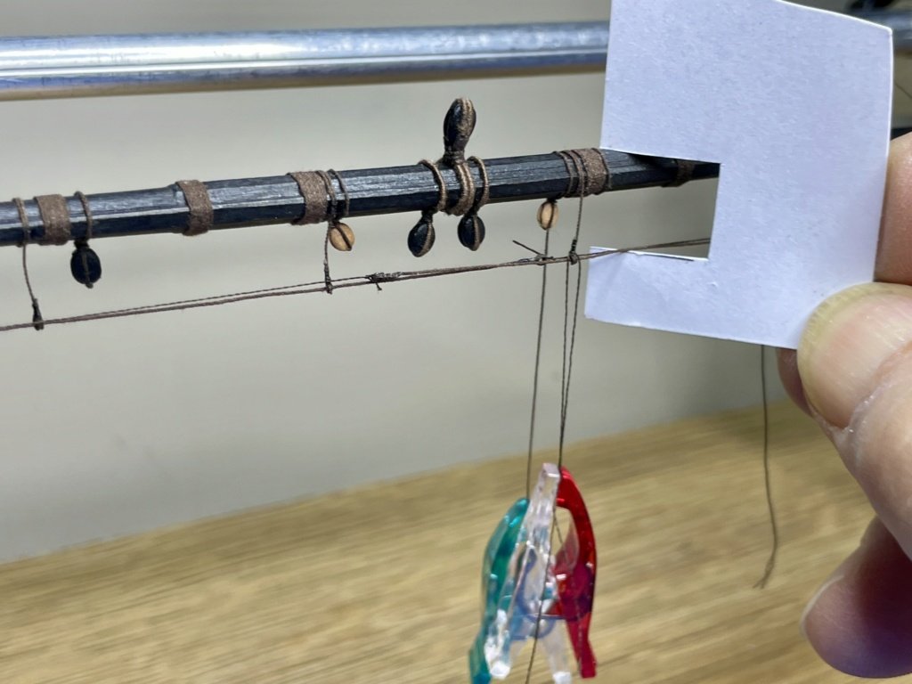

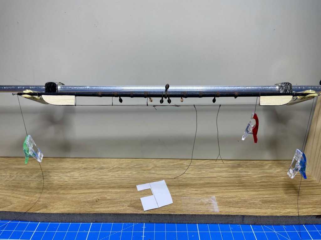

Una manera de que queden iguales, es hacer una plantilla en cartón o mejor una pequeña pieza de madera de balsa por ejemplo, por lo ligera, con la curvatura que tiene en el extremo de la verga, y la anchura que debe de tener el marchapiés. Te adjunto fotos del hilo de Jean Marie, de ahí tome la idea. Un saludo y virutas.

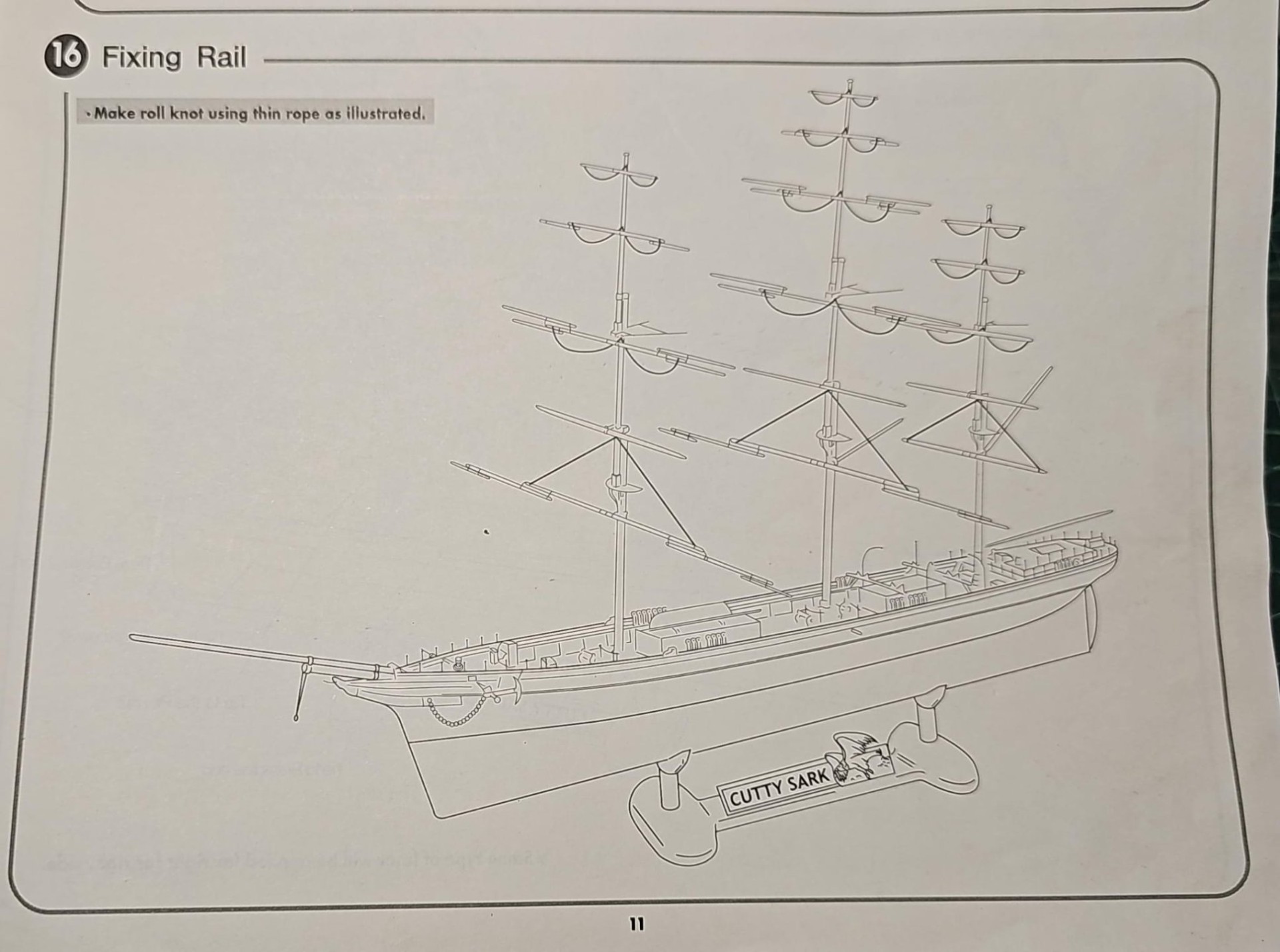

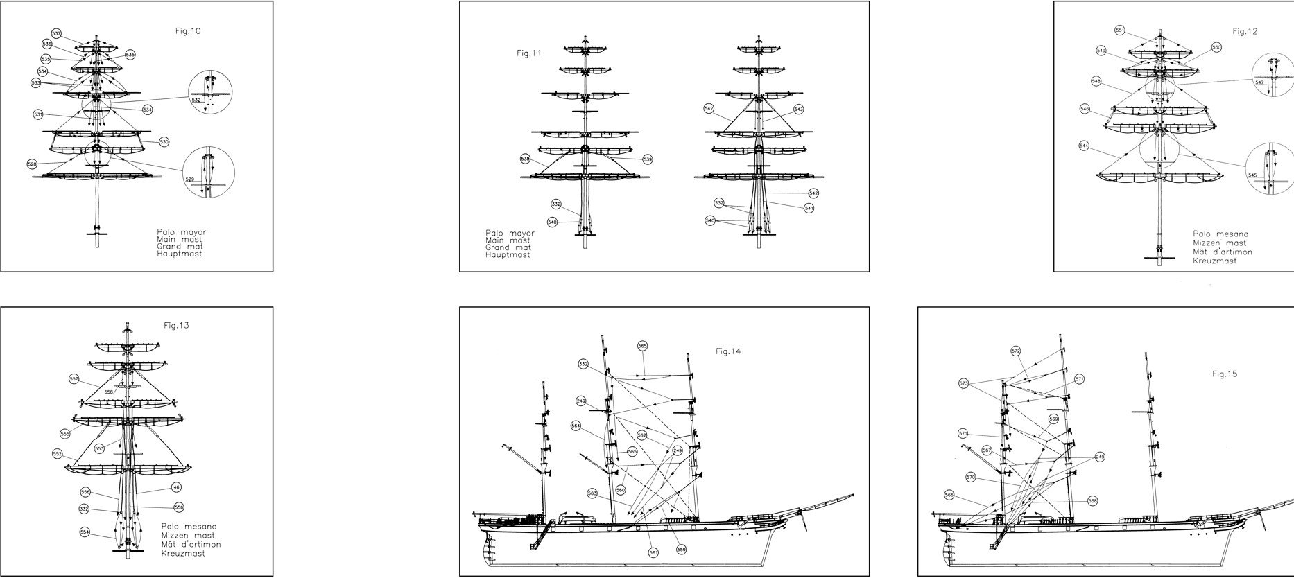

Ciertamente no quedan bien ni se parecen a la realidad, seguí las indicaciones de montaje y aquí sí que debía haber mirado primero otras fuentes y fotos de arboladuras reales, así que intentaré un apaño ya que al estar ya pegadas las vergas a los palos es complicado hacer virguerías, además de la escala tan reducida y la habilidad del que suscribe :D .
Indicaciones montaje maqueta.

Ahora se ve mejor👏👏manda narices las instrucciones, desde luego se cubren de gloria a veces!! El papel higiénico no tiene algo de dibujo, de relieve? Imagino que los habrá lisos, otra opción quizás sea el papel de las cajas de zapatos. Para otra vez, dale algo más de anchura volumen en el centro de las velas recogidas. De todas formas, ya sabes, de todo se aprende, y de eso se trata, de seguir evolucionando. Un saludo y virutas

A ver...
Supongo que el kit traía velas.
Y también llevaría "alas", (studding sails) que son las extensiones de las velas cuadras, por medio de botalones extensibles.
https://es.wikipedia.org/wiki/Ala_(n%C3%A1utica)
El esquema de Revell, con esas extensiones desplegadas, es para después poner las "alas", si no, no tiene sentido un barco con las velas recogidas y las mini vergas extendidas.
Así que como es de plástico, para el próximo.....
