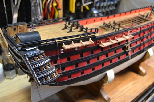

Seguimos con mas fotos.

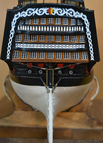

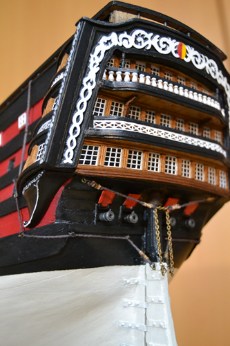

libra63
Mensajes: 1119
Re: Navío Santísima Trinidad
Mensaje por libra63 »

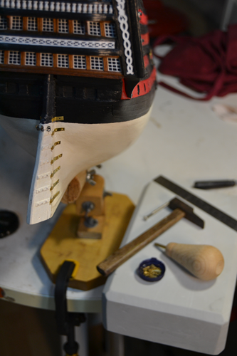

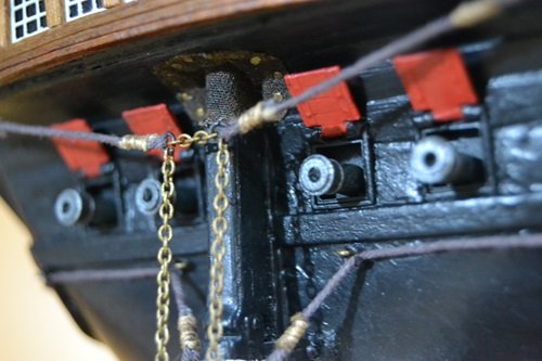

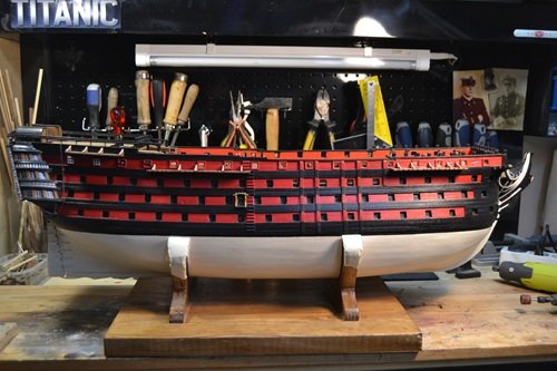

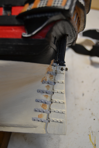

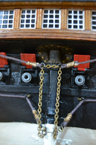

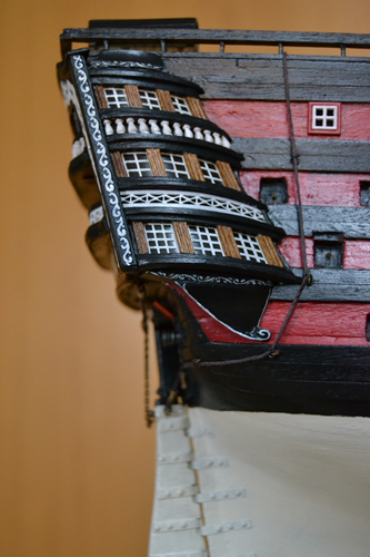

Buenos dias! Os muestro unas fotos de la pala del timón ya en su sitio. Me he fijado en fotos de modelos expuestos en museos para intentar hacer algo correcto, aunque he de decir que no he visto dos iguales. Leopoldo me comento que los cañones guardatimón sólo se colocaban en caso necesario, y utilizando los que estaban mas próximos a esas troneras. Mi hijo los quieres ver todos puestos, así pues...
Salud ;)
crisjaca
Mensajes: 1875
Ubicación: Jaca
Mensaje por crisjaca »
Pues hay que hacerlo a gusto del futuro propietario, aunque no sea muy real 😀. Si he de sacarte un pero, son los cabos del timón, que no se su nombre y no tengo acceso ahora a poder mirar, los deberías haber dejado con algo de juego, así como están, el timón estaría fijo, no podría moverse a ambos lados. 🤷 Lo siento pero es que eso sí que me ha cantado mucho, y no soy un experto😛 eso sí, muchos no sé darán cuenta, osea que valora el trabajo de cambiarlo. Un saludo y virutas
PD. Mi Nepo, que será para mí hijo tmb, de momento está parado, pero hasta que no tenga casa fija...ya veremos.
libra63
Mensajes: 1119
Un poco tensados si que se ven la verdad. He visto modelos donde esos cabos (yo tampoco sé como se llama esa maniobra en cuestión) están mas arriva. Siempre estoy a tiempo de cambiarlo, con aflojar un poco ya está.
Llevo unos meses de baja y por eso he podido avanzar bastante, pero es posible que mañana me den el alta. De ser así la cosa irá mas lenta y tardaré un poco en mostrar los avances.
Lo siguiente seran las mesas de guarnición. Compré unos acolladores y aún tengo que pensar cómo haré los cadenotes.

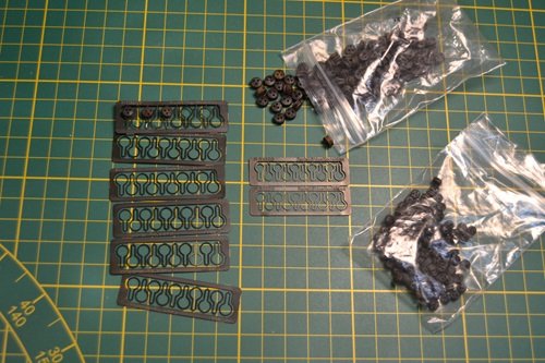

Estos son los acolladores en cuestión. Las vigotas las oscurezco con betún de judea diluido al 50% con disolvente.

Yo en el Nepo los hice con grapas, machacando los extremos para doblar o taladrar, mírate mi hilo a ver si te convence, y la parte inferior de los cadenotes igual...al final no cuesta tanto hacerlos y creo quedan bien. Lo que no me gusta como me quedaron fueron los acolladores, ya veremos si no se me sueltan al tensar los obenques 🤦temblando estoy...saludos

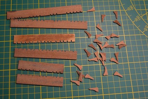

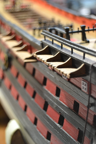

libra63
Mensajes: 1119

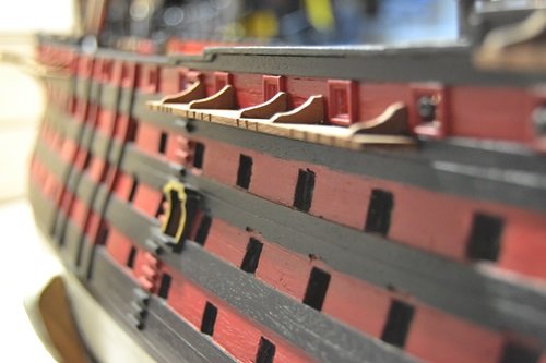

Hola a todos! Colocadas las mesas de guarnición.
Salud :obscene-drinkingcheers:
manuelsirgo
Mensajes: 856
Ubicación: León
Mensaje por manuelsirgo »
Se ve fenomenal.Yo tengo ese mismo kit de Occre. Cuano me ponga con él seguiré tu hilo al dedillo.
crisjaca
Mensajes: 1875
Ubicación: Jaca
Vengaaaaaa :clap: :clap: :clap: :clap: que ya te queda menos!! no van teñidas pintadas esas mesas, yo creo que si no? lo haces después de pegadas eh...y o al revés. Un saludo y virutas
