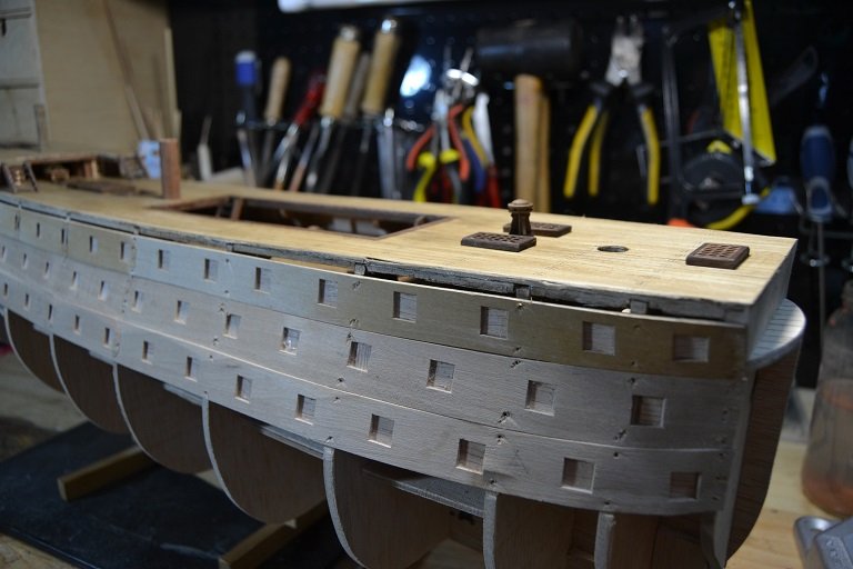

Hola a todos ;) De éste barco ya hay varios paso a paso en diferentes foros, yo simplemente iré poniendo avances y lo que crea que es una nueva aportación a éste kit. Voy a estar mucho tiempo para terminarlo, ojalá pudiera dedicarle más horas. Solo tengo 4 kits terminados y éste de largo es el mas grande y el que comporta mas dificultad. En este mismo subforo puede verse el que terminó JAS y si me queda como el suyo ya me daría con un canto en los dientes.
Bueno, ahí van las primeras fotillos.

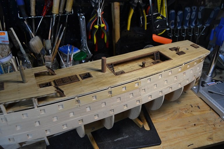

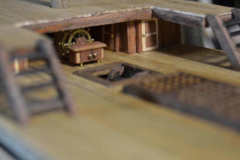

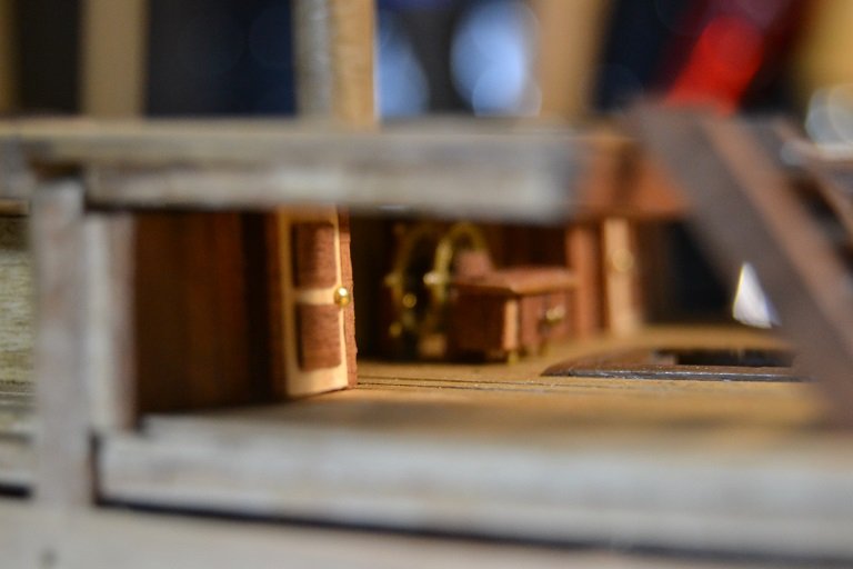

en el kit simplemente viene un mamparo de costado a costado. He optado en abrir esa parte bajo la toldilla como era en realidad.

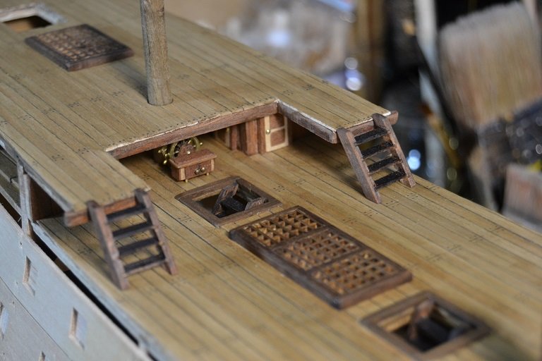

Los elementos que hay en cubierta sólo están presentados para la foto y nada es definitivo. El enjaretado que hay mas a popa no está colocado, mi intención es poner un lucernario, o así es como creo que se llama. También me gustaría cambiar el espejo de popa, el ST llevaba balconadas y en el kit viene como el Victory. Como dije este proyecto me va a llevar mucho tiempo y aún no tengo nada claro, iré improvisando.

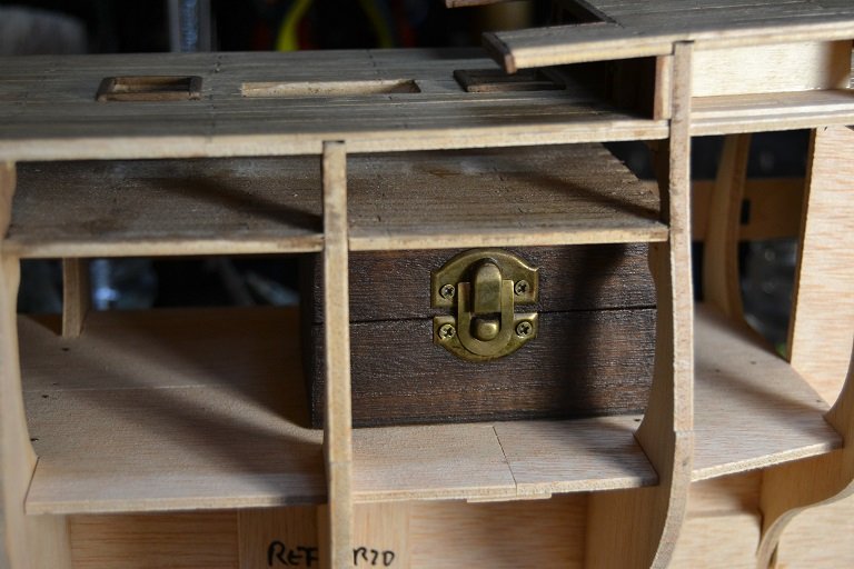

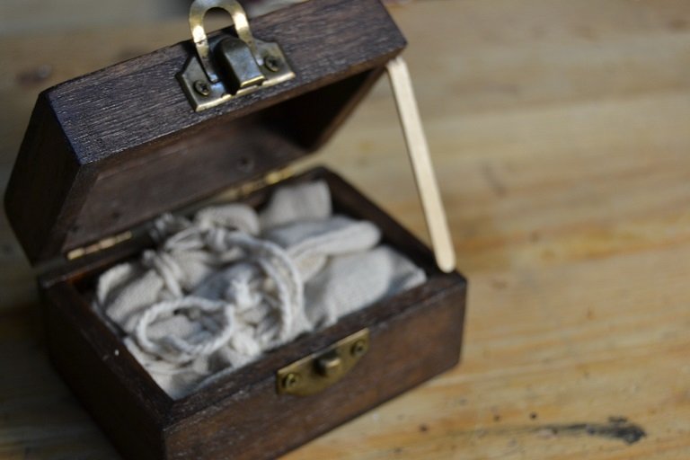

En el interior hemos dejado una especie de cápsula del tiempo con objetos personales de cada miembro de la familia. Así es como lo quiere mi hijo ya que el barco es para él.
Salud ;)

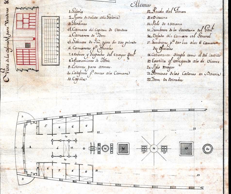

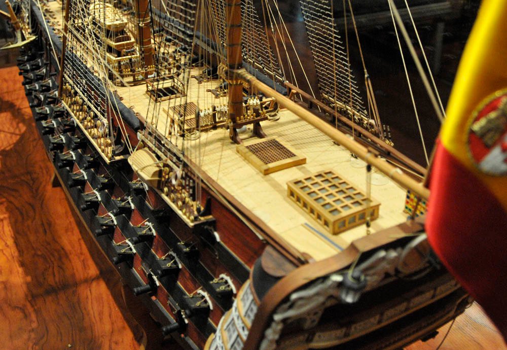

Ese lucernario en forma de caja de bombones no lo llevaba ni el ST ni otros navíos españoles, ni tampoco enjaretados en su lugar, uno caería encima de la cabina del almirante y el otro encima del altar de la iglesia. Pero ponle lo que te guste, porque si empezamos a hacer correcciones hay pa rato.
Sí podrías sustituir los enjaretados por otros más a escala, en los del kit cabe un pie , deberían tener huecos de 0,8x 0,8 mm
Yo tengo que hacer de esa medida , o comprar, que hay, de 1,0 x 1,0 mm, lo digo por si te interesa.
del MNM

Hay un modelo en el Museo Naval de Madrid que sí parece llevar lucernario, pero puedo estar equivocado. No sé, ya veré lo que hago. Los cajones de las banderas los pondré seguro. Y el tema de los enjaretados no he visto nada comercial con el orifico mas pequeño y hacerlos yo mismo cómo que no me veo. En la toldilla me quedan dos huecos donde se supone que no iba nada :crying-yellow: Bueno...yo voy a intentar hacer un modelo los más apañado posible, que sea reconocible y que le guste a mi hijo. Va a ser un montaje muuuy largo ya que aún trabajo y le puedo dedicar muy poco tiempo.

Hola Lorenzo. En el Museo Naval hay modelos históricos de enorme valor, como el Nepomuceno, el SanGenaro, REal Carlos, Diana, Santa Florentina, los Jorge Juanes etc. Hay otros incorporados recientemente que en mi opinión no deberían estar allí.
El navío que has visto con enjaretado y caja de bombones es la interpretación imaginaria que hizo hace unos años del Sant´sima Trinidad el Sr Sorli, pero como está en el museo naval es lógico que lo des por bueno, no me parece mal, una cosa es que te guste montar un kit y otra que mires los planos originales de lo que estás haciendo, no todos podemos disponer del tiempo necesario para ello.
En cuanto a los enjaretados se pueden comprar con agujero de 1,2x1,2 y listón de 0,8 aquí: https://www.rbmodel.com/index.php?actio ... &group=016, también tienen escalas , cañones y otras cosas. El porte suele costar 14 €

Cuando construí el "San Juan Nepomuceno", tampoco me gustó el enjaretado que venía en el kit de AL, excesivamente grande el hueco, pues, según Cayetano, a esa escala cabe un pie por el hueco. Lo mejor del caso es que Artesanía Latina si que tiene el enjaretado de hueco de 1 mm x 1 mm. Si te interesa, puedes ver en mi hilo, pag 8 de Proyectos paso a paso, en las pag.7 y 8 del hilo la diferencia entre un modelo y el otro. La referencia del de 1 mm. es la nº 8557 de Artesanía Latina.

Hola Leopoldo ;) Me gusta el modelo del Sr. Sorli, lo he consultado con el ¨cliente¨ y le gusta así :roll: Lo que si haré será comprar enjaretados de 1mm. OcCre los proporciona de 2mm que a lo mejor irían bien con un modelo de mayor escala, pero el ST es de 1:90.

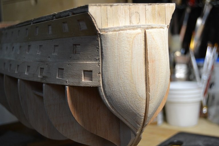

Hoy he estado un rato con la proa preparándola para empezar a forrar. En las instrucciones viene un segundo forro también en la obra muerta pero intentaré poner sólo uno.

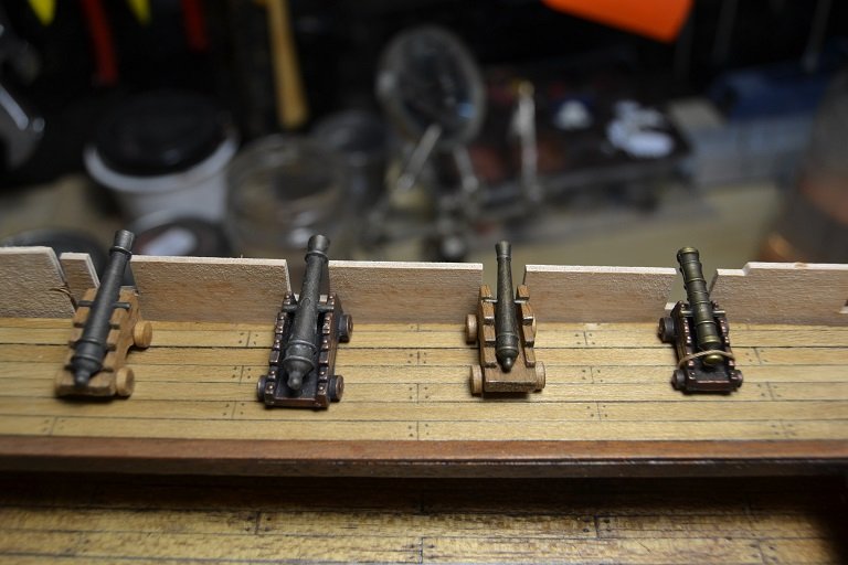

El kit trae unos cañones y unas cureñas metálicas que no me gustan (el de la derecha) el segundo por la derecha el cañón también es de OcCre pero me gusta más, la cureña de madera es de Model Reyna, se ve un poco alta porque se han de encajar las ruedas. Los otros dos son cañones que no puse en un bergantín, combinando las dos cureñas. Se me antojan un poco grandes y más adecuados para la primera bateria.

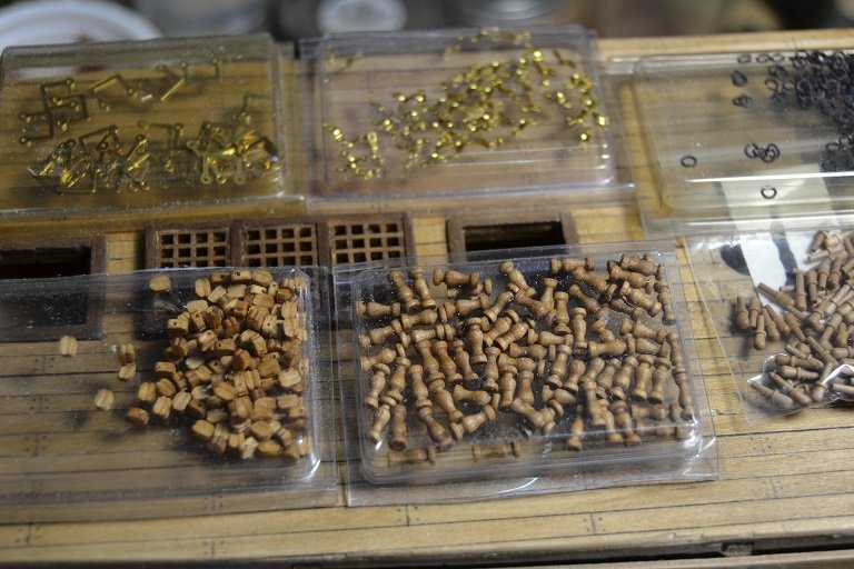

Y estos son algunos accesorios que he ido comprando. Yo no puedo entrar en una tienda de modelismo, como mucho compraré los nuevo enjaretados.

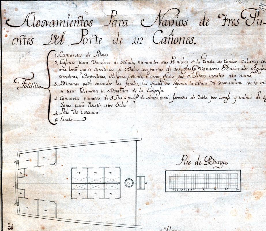

Pensemos en voz alta...., debemos ajustar la escala lo máximo "posible", pero precisamente es eso, "dentro de lo posible".
Un enjaretado con hueco 1 mm o 0,8 mm en el modelo, que damos por bueno, es a escala 1:90, 90 mm ó 72 mm de apertura... eso es grande y no cabe el pie.... pero seguro que tropezaríamos ( la normativa actual en centros de trabajo exige una abertura de los intersticios de 8 x 8 mm, ) ...
¿qué tamaño tendría el enjaretado a escala 1:90?
Según Bernard Frolich en su libro "El arte del modelismo naval" los huecos reales en los barcos eran de 2 a 2,5 pulgadas, o sea 5 a 7 cm. Esto se va a escala 1:90 a 0,5 a 0,7 mm en el modelo. Me parece muy difícil conseguir ese tamaño, en condiciones normales (con las herramientas que tenemos en general).
Por tanto, yo doy por bueno un enjaretado de 1 mm a esta escala 1:90, y evidentemente no es admisible el enjaretado que trae el kit, que es de 1,5 ó 2 mm aproximadamente.
¿no os parece? un saludo, Carlos

Bueno voy a intentar dejarlo lo mas parecido a como pudo haber sido este navío. El primer cambio que he hecho respecto al kit es hacerle el acceso a las camaretas de oficiales bajo la toldilla. No ponerle los enjaretados en la toldilla ya que no tiene sentido, por ahí no iban a introducir nada, como por el conbés. Tampoco le pondré el lucernario que tenía pensado, ya que Leopoldo me dijo que ningún navío español lo llevaba. Lo que si quiero ponerle son los armarios, o como se llamen, donde tenían las banderas de señales. Los enjaretados de 1mm de hueco ya los tengo. Tengo muchas dudas y poco a poco las iré resolviendo, estaré unos años con este kit :? Una cosa que me gustaría saber es si llevaba obuses y/o carronadas (son lo mismo?) en la toldilla, estaría bien ponerlos. Sobre el aspecto final que le daré aún tengo dudas, pero fijo que llevará las franjas rojas y negras.
