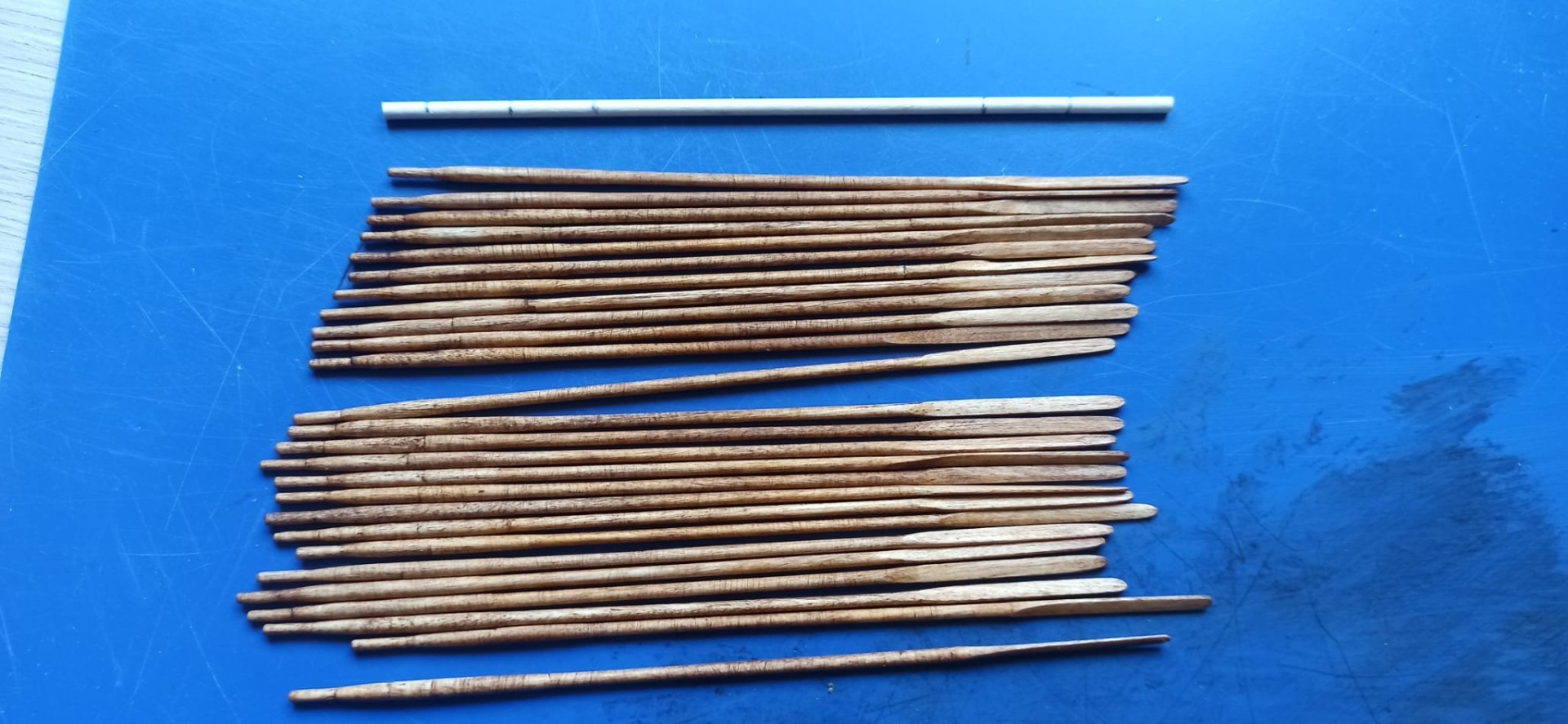

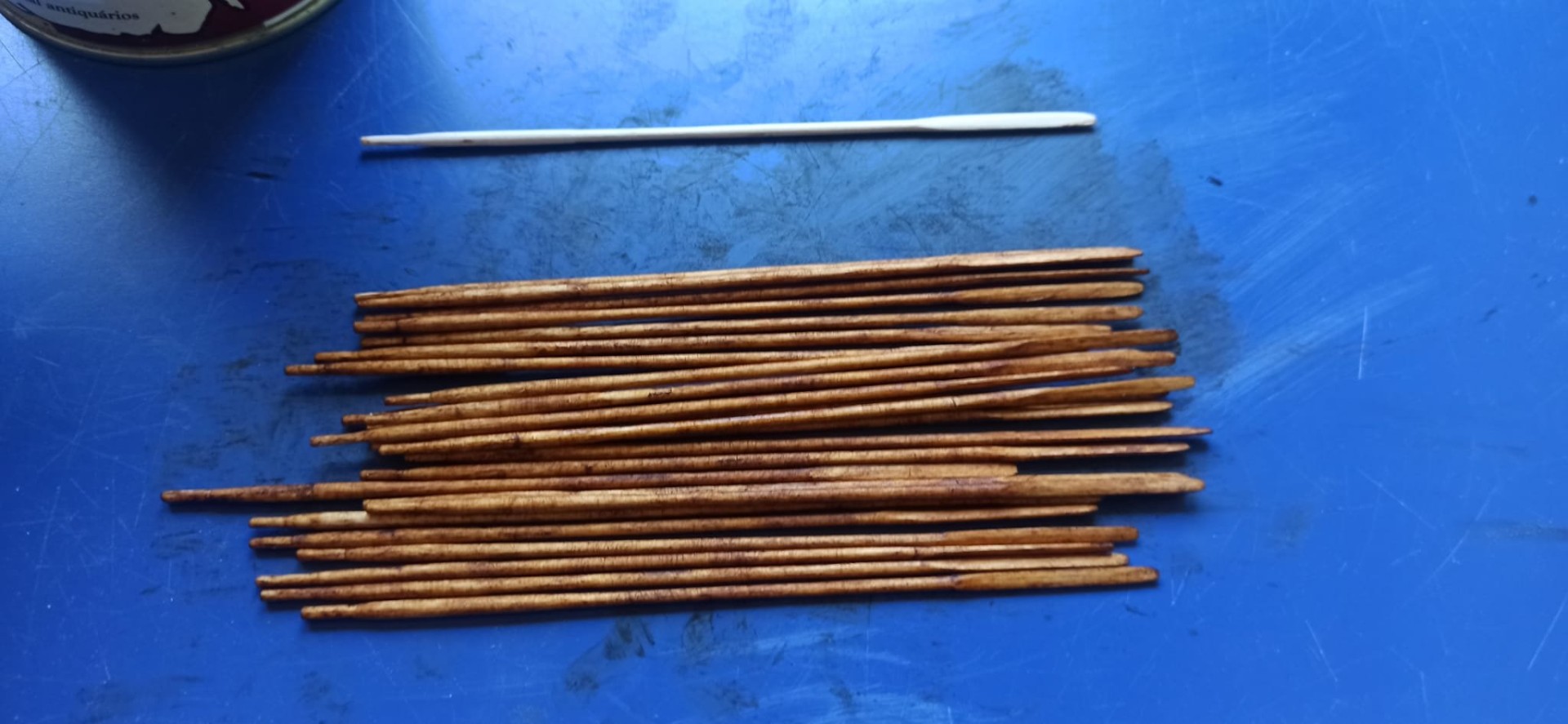

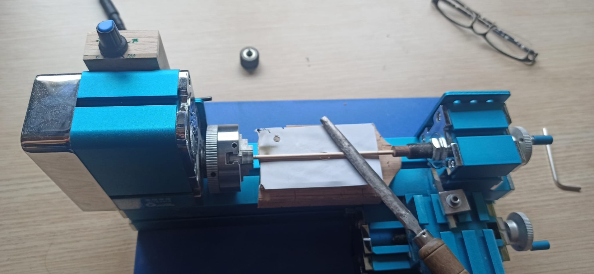

Buenos dias, lo que tiene que empiece el buen tiempo, y estar con tres modelos a la vez, es que no da la vida ...

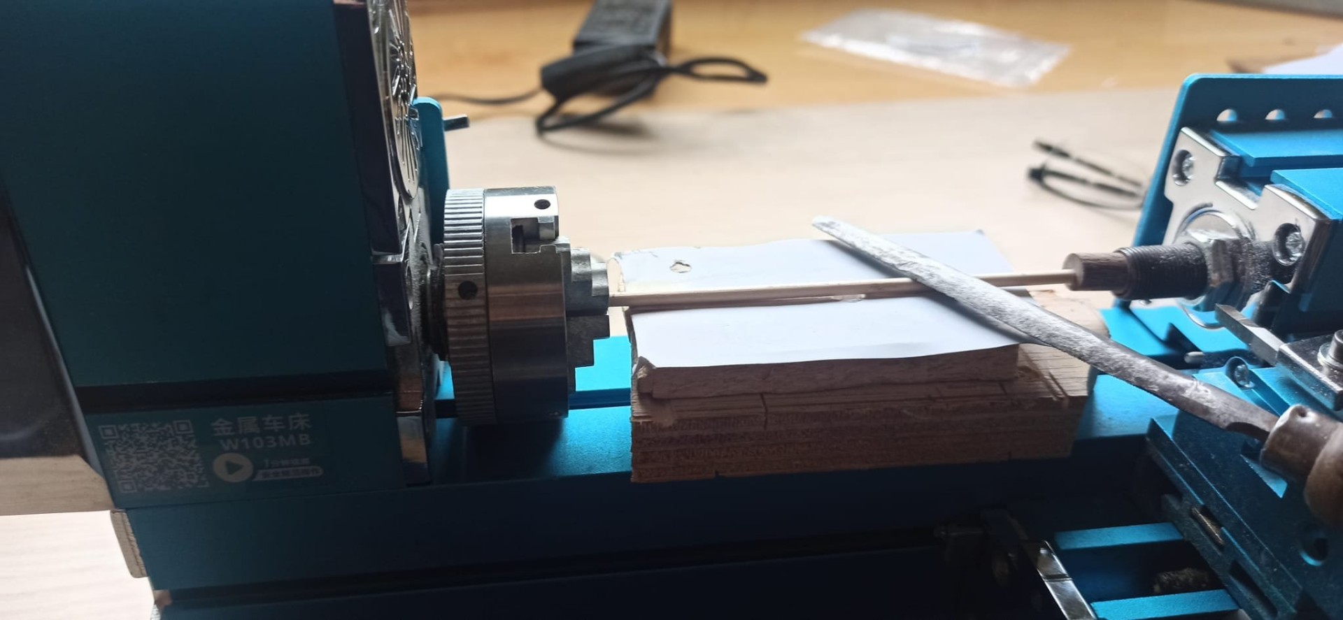

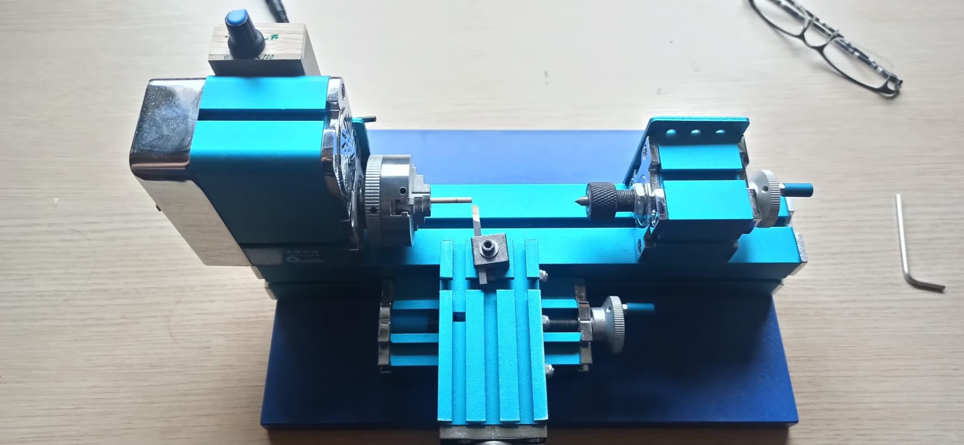

también es cierto, que he dilatado mucho la construcción de los remos y de los escudos, pero ya va tocando, los remos no son fáciles de hacer, debido a el poco diámetro que tienen, 3 mm en lo mas grueso y 2 mm en la parte central, lo que los hace muy frágiles a la h del torneado, he de decir que he tenido suerte y solo unos se me ha roto. Empecé torneando y reduciendo la parte de la empuñadura, e hice todos del tirón así cada vez que tenia que hacer una medida, luego hice la parte central a 2 mm con sumo cuidado, y por último la parte de la pala. Una vez dado forma en el torno procedí a rebajar con la lijadora circular la pala y dejarlas a décimas de mm, luego mano de cera de anticuario, y listo, en hilo vi que había modelistas que incluso hacían soportes para fresar la pala y hacerlas todas iguales, yo sinceramente no he querido complicarme tanto la vida...

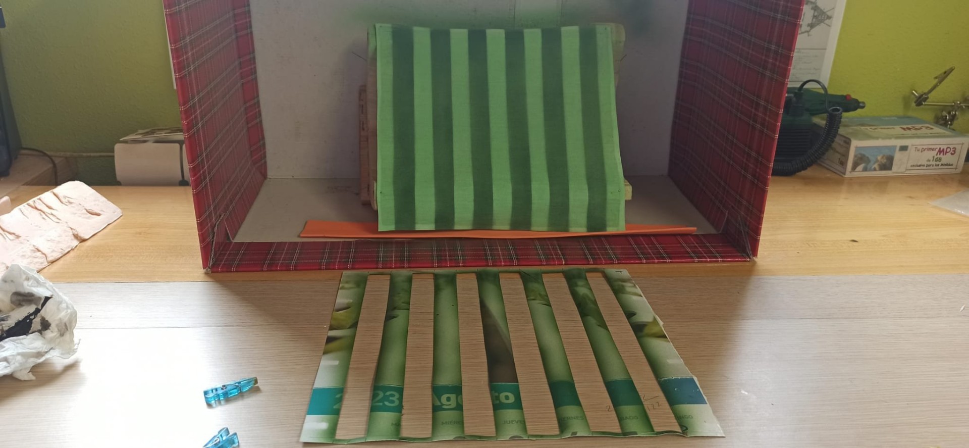

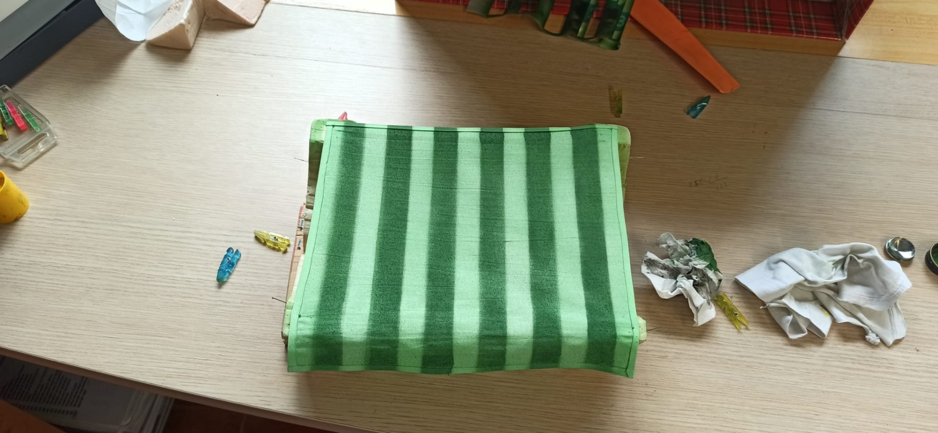

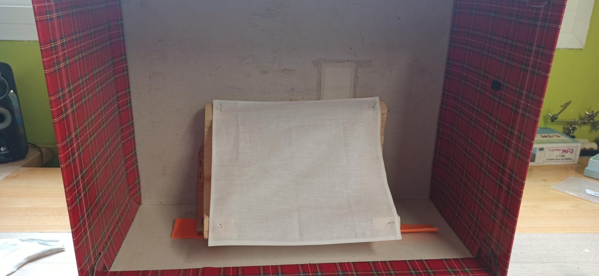

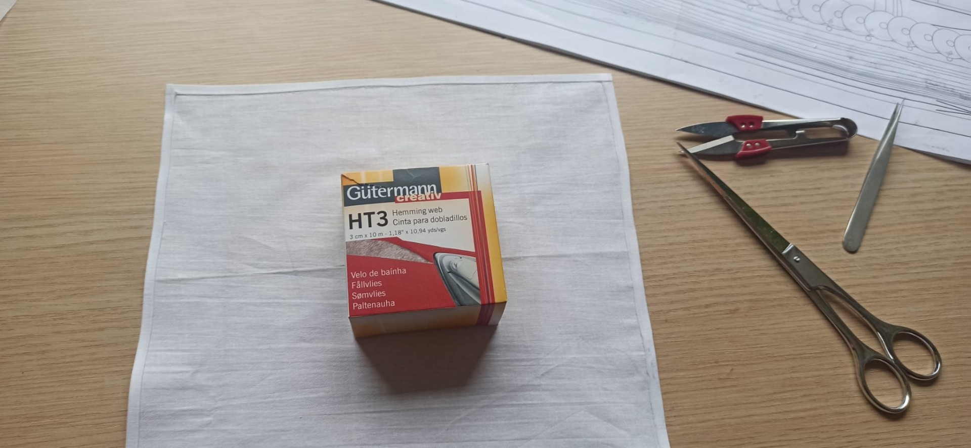

Hago la vela, con la tela que trae el kit, la corto algo mas grande, y hago los dobladillos para eso uso la plancha, hago el primer doblez, lo paso la pancha, e intercalo cinta de coger dobladillo, de una anchura el doble del dobladillo, pongo papel encerado encima y paso la plancha, se queda pegado y hago la segunda doblez, como ya tiene cinta se queda pegado, es la mejor manera y como más fino queda el dobladillo. La pongo en una bastidor, y procedo a dar el primer color, el más clarito, uso el aerógrafo sin cargar demasiado de pintura la tela, mientras seca, hago la plantilla en cartulina, así puesta encima de la tela, quedará delimitada, procedo a el segundo color, por las dos caras claro, con ambos colores. cuando este bien seca, haré las costuras y luego la teñiré con café o té. Ahora parece más un toldo de una terraza que una vela Vikinga

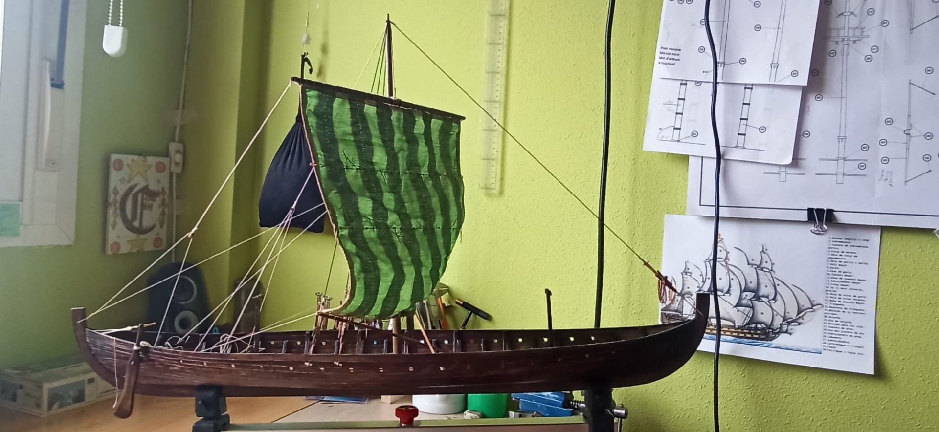

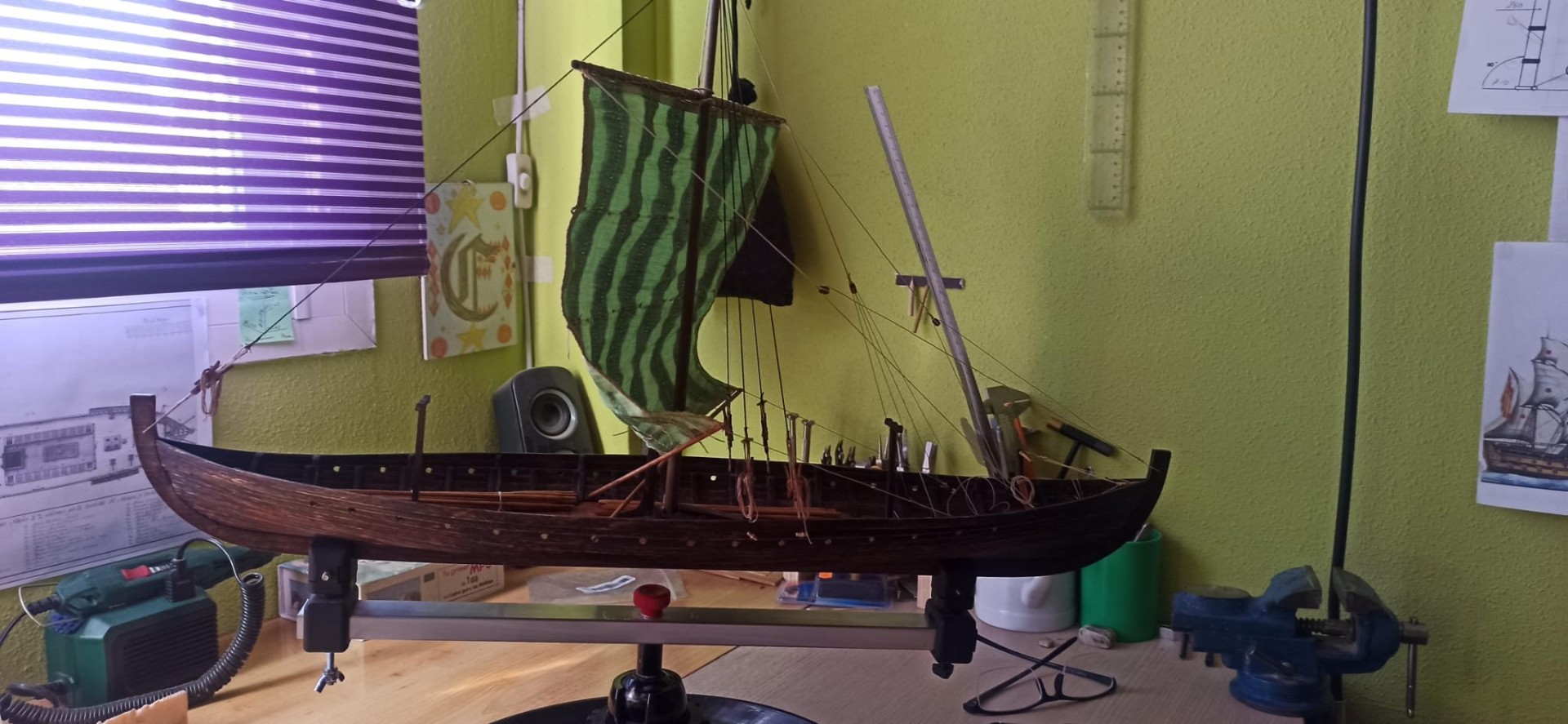

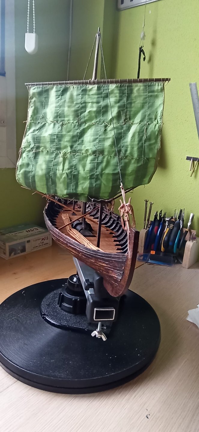

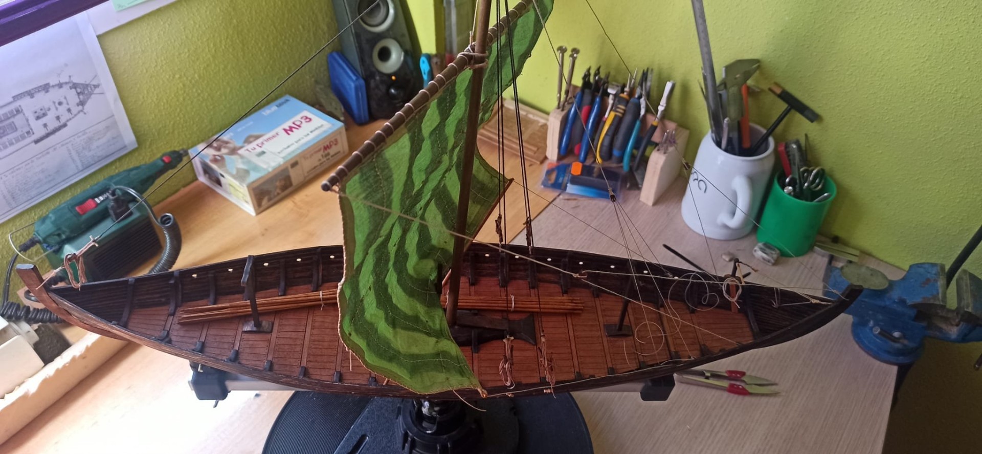

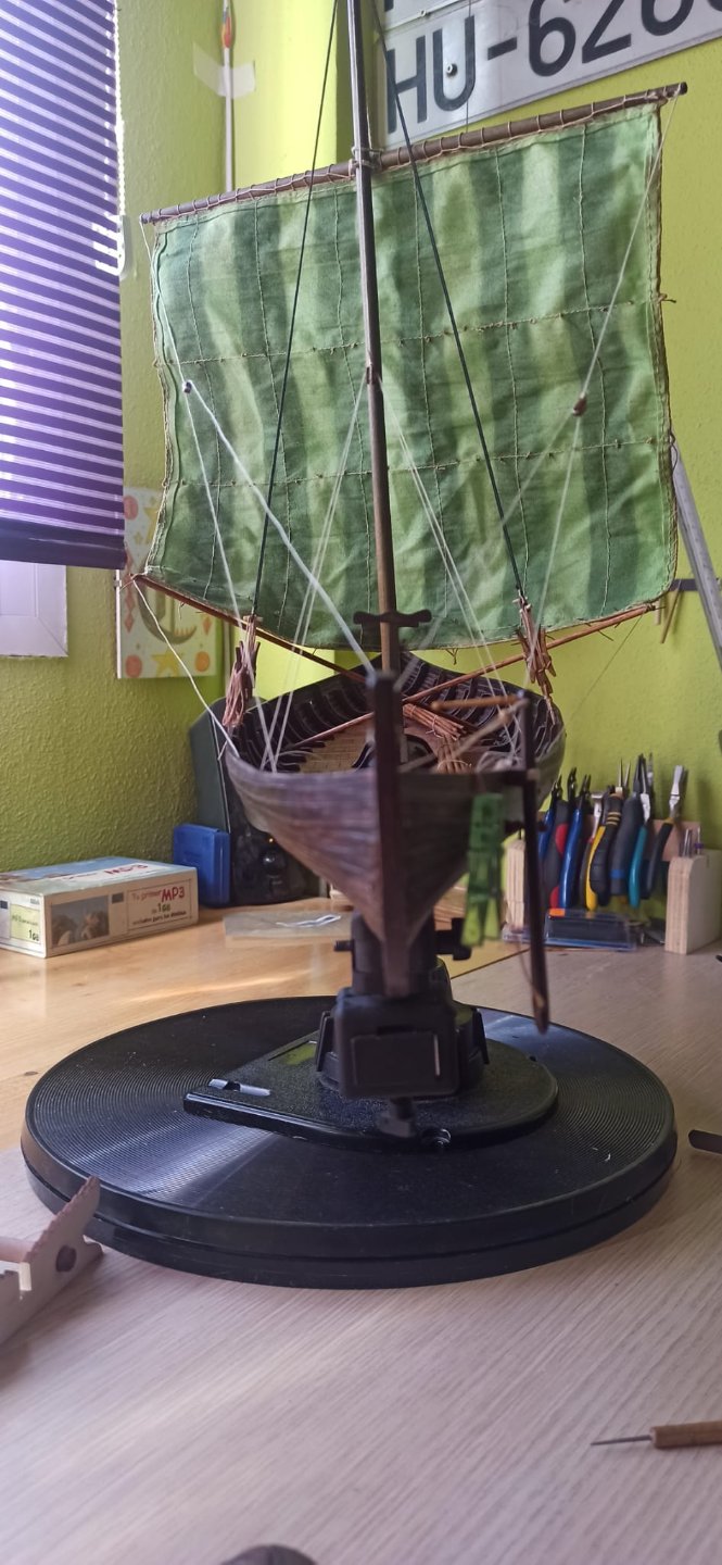

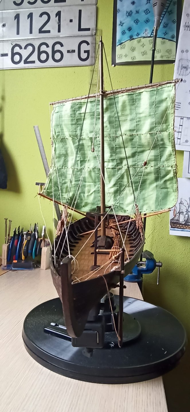

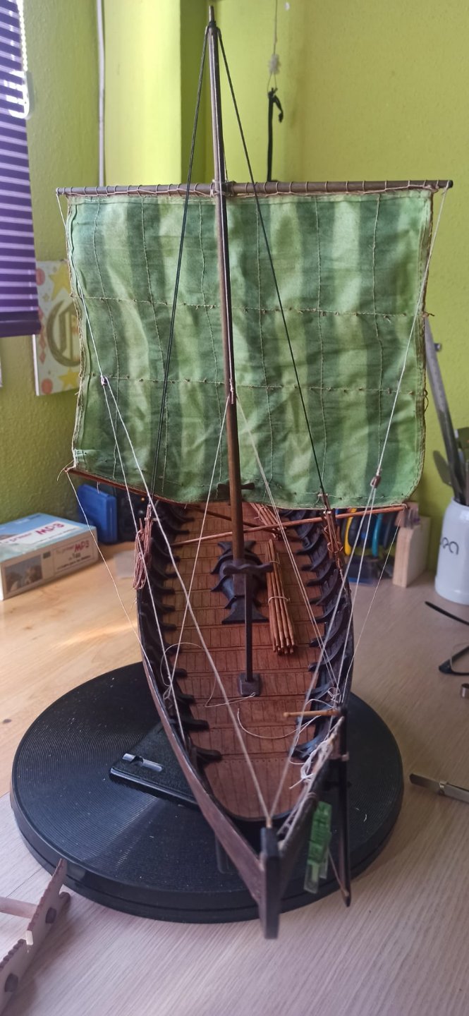

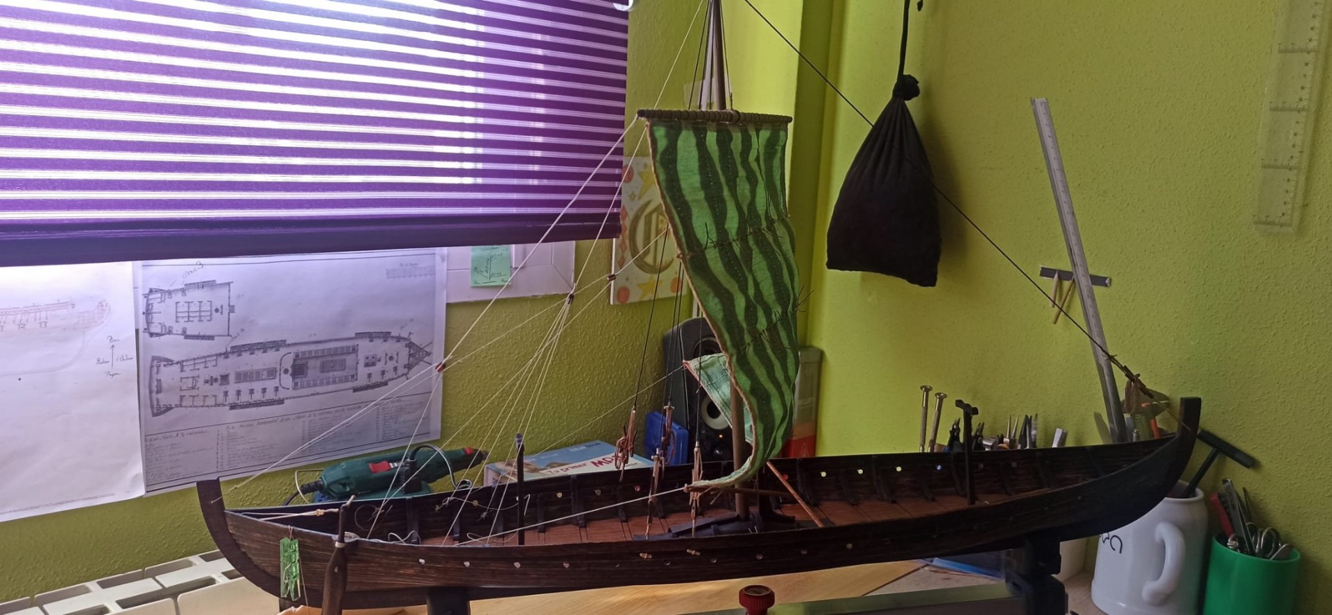

Bueno, he estado metiendo un poco de prisa para llevar algo más hecho a la exposición concurso de Zaragoza, asi se va a quedar de momento, vela montada, casi toda la jarcia puesta, y algunos escudos hechos, como muestra, la idea definitiva será que a la vela le entre el aire del costado de babor. los remos en cubierta, asi como los escudos...

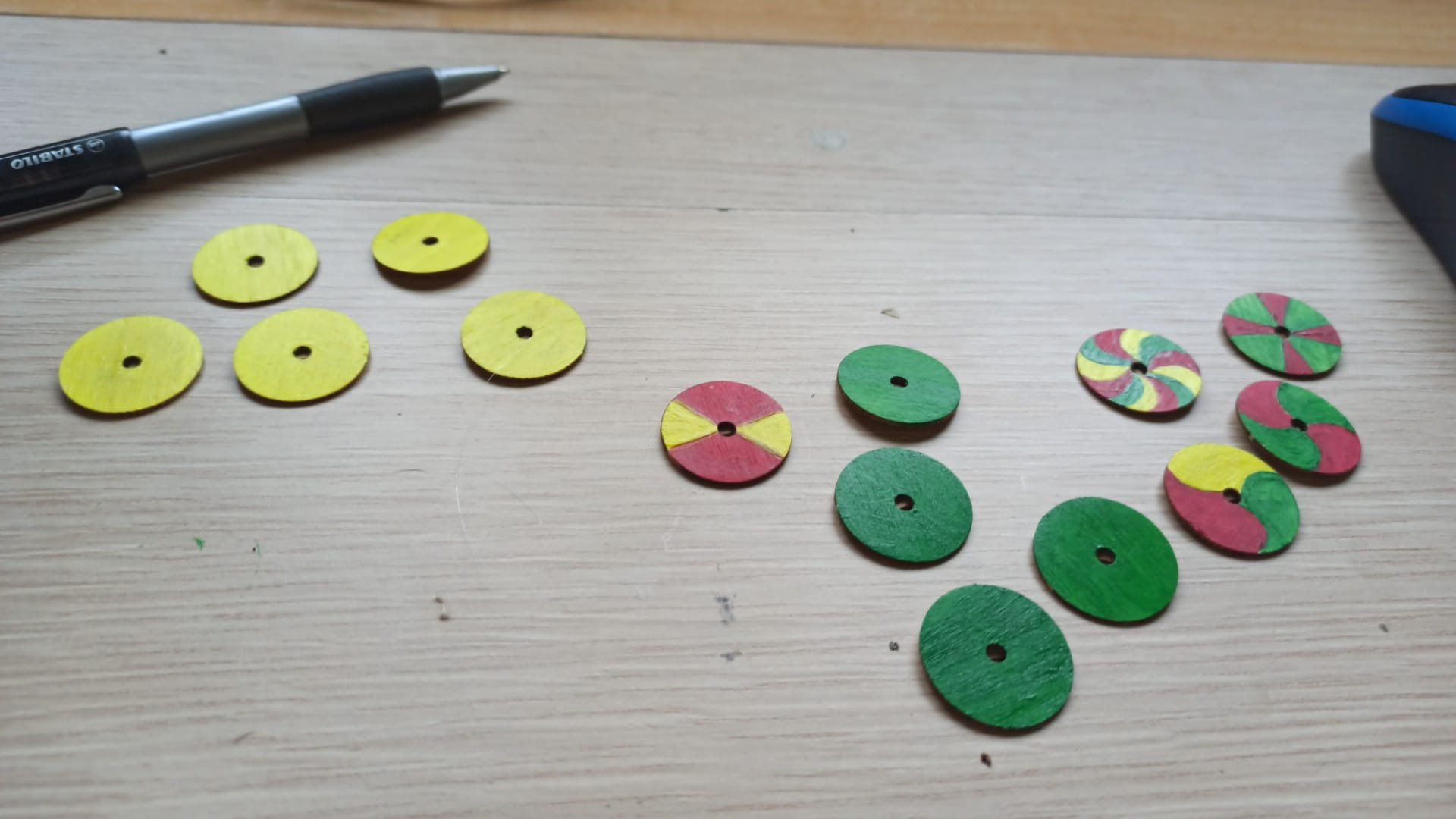

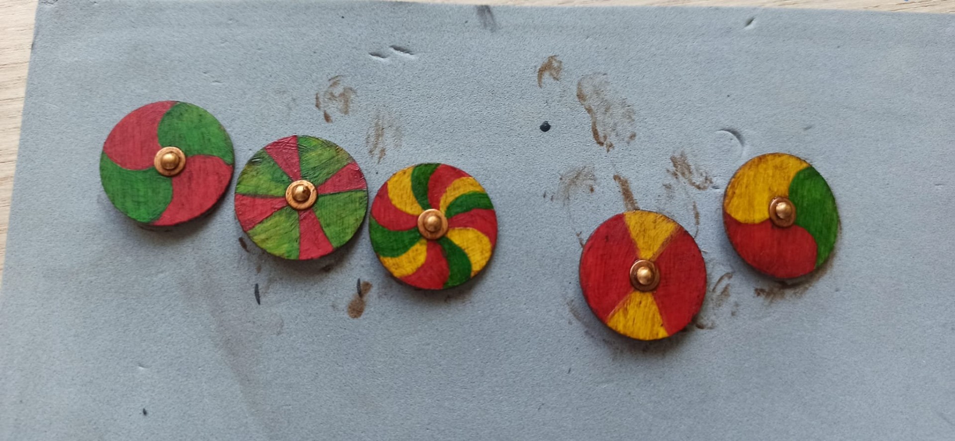

los escudos que no entraban en el otro post...esa es la idea, colorido y diferentes dibujos

Hola Cristóbal. Hay varios vídeos de barcos vikingos réplica del Oseberb, Gokstadt y Fairhaven, estos barcos han cruzado el charco por lo que estarían bien aparejados. La pena es que el que pare el kit no los vea o no sepa ver, el aparejo no es así.
Los escudos me gustan mucho , eres buen pintor, no se mostraban navegando a vela pero en un fiordo y con buen día...
Tampoco he visto nunca un barco con la vela verde, vivir para ver,, dicen
Re: Nave Vikinga Gokstad
...he mirado mil fotos y videos de barcos vikingos, bueno quizás miles no, pero unas cuantas si, y he visto velas de todos los colores y diseños, teniendo en cuenta que no se sabe realmente cómo eran, digo yo, simplemente me gustó más verde que del Athletic, y no creo que quede tan mal, a mí, me gusta. En cuanto al aparejo, tú eres un erudito de la navegación, yo soy de secano, con lo que no veo los fallos que ves tú. Para ser un modelo para relajar la construcción del Nepo, me parece que me he complicado más de lo que en principio quería...
Los escudos y los remos, al ir a vela, irán sobre las cubierta, pero como todo, me lo imagino y por lo poco que he leído, es lo que entiendo, no voy hacer un estudio académico del Gokstad, ya que es un kit para pasar el rato, no para ocupar un puesto en un museo. Evidentemente hay cosas y detalles que no me gustan, otros me gustan mucho, lo importante, pasado el mal rollo del sistema constructivo, disfruto en su realización. Un saludo y virutas.
- Mensajes: 6009
Lo más chirriante de tu aparejo son dos obenquillos a mitad del palo, no los he visto ni en el Harald que es el más grande.
Para izar y arriar habría que soltarlos y aún así tropezarían con el anillo que sujeta la verga al palo (la raca)
Los tangones en popa teóricamente se pueden dar pero no es necesario y nunca lo he visto. Se monta un tangón (beitass) para llevar hacia proa el puño de amura de la vela, con vientos a proa del través. Se apoya en el costado comtrario a la amura.
Podrias poner las bolinas pero en popa no trabajan. La vela vikinga tiene unas seis u ocho escotas repartidas a lo largo del borde inferior (pujamen)
A cada banda suele haber tres o cuatro obenques que se tensan con palanca.
Lo del verde es una superstición mía, creo que trae mala suerte, no me hagas caso.
Si quieres ver algún video dime y te busco.

Pues a mi me gusta el Gokstad que te estás marcando. Casi seguro que como dice Leopoldo no abunde el verde en los barcos de época. Pero que no abunde no quiere decir que no los hubiera. El propio Landstrom en la portada de su referente obra "El Buque" presenta lo que parece un galeón en transición con las tablas de la obra viva en verde. Incluso hablando de las naves vikingas incluye algunas a bandas amarillas y naránjas, otra de una nave longa que parece verde clara con refuerzos de piel y cuero para evitar desgarros porque tenían tejidos que eran muy malos o bastos. Hay mas ejemplos en el libro donde usa el verde en barcos, no muchos pero los hay sobre todo antiguos, anteriores a los navíos del XVIII. Incluso trae un jabeque con las velas a bandas amarillas y naranjas y Azul verdosa y amarillas.
Otra cosa es la jarcia. Por muy de kit que sea, a mi si me gusta que, aunque no sea completa, si sea lo más real posible. Y soy consciente de que más de uno de los barcos que he hecho no tenían un pase en la jarcia que puse en su momento, porque así venía en el kit, o porque tampoco sabía interpretarlo bien, no se, pero ahí están,
Los barcos son modelos, no son maquetas y hay cosas que creo que pueden dar cierta libertad interpretativa al que hace el modelo. Que a mi me gustan los que se acercan a lo real, bueno, en algunos casos si, en otros en cambio no. Me gustan más los modelos que no se pintan, por ejemplo. Me gustan los que contrastan las maderas mediante tinción. Ya se que no es como eran, pero si a mi me gustan, que le voy a hacer. Siempre me ha gustado un poco la transgresión, eso no me hace más artista, pero si más feliz.

Gracias a los dos, la vela verde es por qué vi alguna foto o dibujo con las franjas así y me gustó precisamente por no ser lo normal.
En cuanto a la jarcia, puede que la reforme, pues está hecho un poco a la ligera para llevar a Zaragoza, no me da tiempo a más, y debía "sujetar " la vela. Pero los obenques, y si que están así en el modelo. Ya veré si hago un estudio de la Jarcia en su momento cuando lo vaya a terminar.
Siento usar palabros náuticos pero lo intentaré, en vez de amura pondré la escota que tira palante y así. Me imagino que no quieres que te mande el diccionario ilustrado de la navegación, es un libro muy ameno.
En cuanto a lo de pintar los modelos, se puede decir que nadie los pinta más que yo que soy muy raro y otro de Beluchistán. Menos mal porque cada vez que veo un SAnta Ana o similar pintado de azul me dan ganas de borrarme.
No es fácil pintar bien, los modelos del siglo 18 en los museos están casi siempre sin pintar, un buen pintor es caro. Pero los del 19, aun siendo de madera iban de negro y blanco y esos sí que los pintan, con blanco y negro es difícil meter la pata.
En el museo de Madrid hace unos 40 años hicieron los artesanos que allí se ocupaban de los modelos una copia del bergantín Raven que era una gloria de modelo. Lo hicieron clavadito y lo pintaron bastante bien pero me decían con pena que no era lo mismo, que había que haber cogido a un pintor artístico.
Y lo del verde , bueno, los holandeses suelen quedar bien, a mí es que me trae mala suerte
