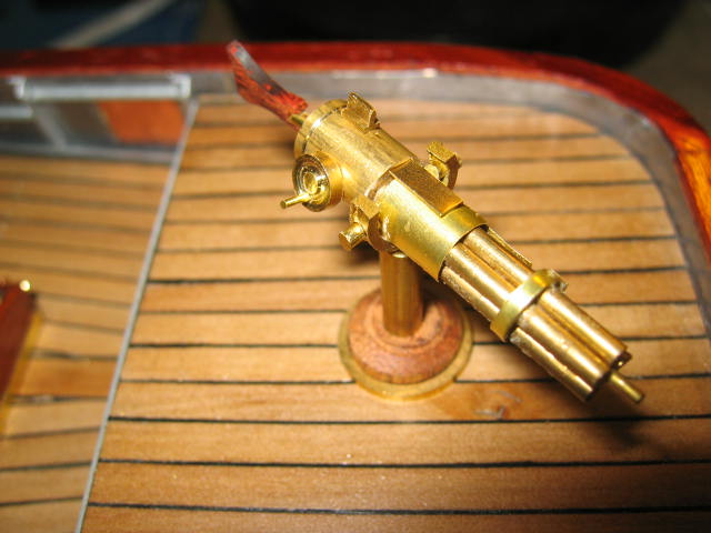

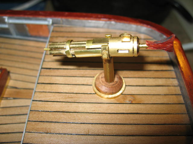

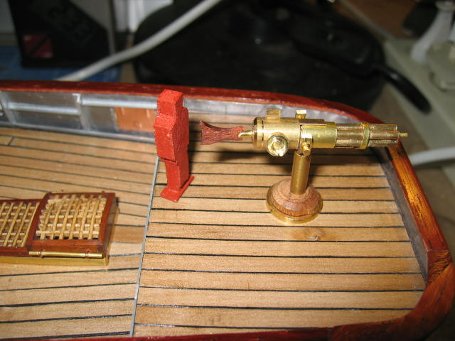

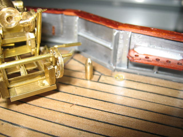

Esta es la última pieza de artillería del barco, es un cañon rápido revolver tipo Nordenfelt. El original está expuesto en el Museo de Lisboa
La base está inacabada
zapalobaco
Mensajes: 2333
Mensaje por zapalobaco »
Te superas en cada entrega.

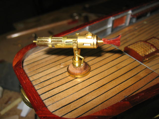

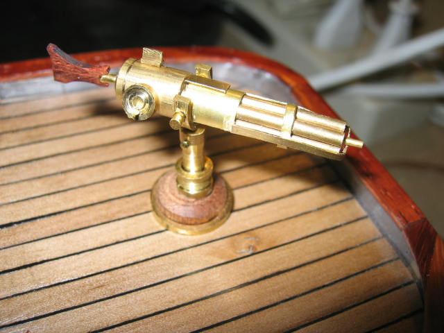

Mensaje por ramon »
Ahora si está terminada
ramon
Mensajes: 4627
Mensaje por ramon »
Y esta dedicada a Curro

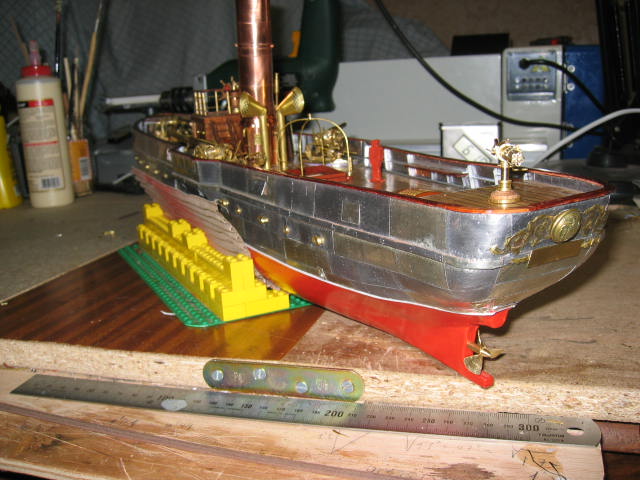

pakkus
Mensajes: 755
Mensaje por pakkus »
Te está quedando fino , fino, intento colaborar con mis comentarios por eso busco un poco de documentación para aportar algo pero con veleros españoles no he encontrado nada parecido de la época supongo que no he buscado bien o que el modelo es poco común , además vas tan rápido que cuesta seguirte y si encuentro algo parecido ya se me hace un poco tarde para publicarlo.
Es un trabajo excelente , felicidades.
Podías poner alguna foto integra del navio para contemplar el estado actual en todo su conjunto?
Saludos , repito felicidades.

zapalobaco
Mensajes: 2333
pakkus escribió:............Podías poner alguna foto integra del navio para contemplar el estado actual en todo su conjunto?..........
También me gustaría verlo en conjunto, recuerdo que las últimas veces que lo mostraste en conjunto te comenté algo a lo que se parecía a una trirreme.

ramon
Mensajes: 4627
Mensaje por ramon »

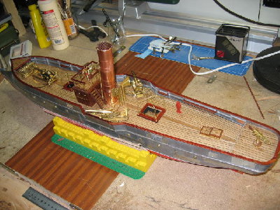

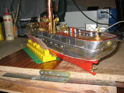

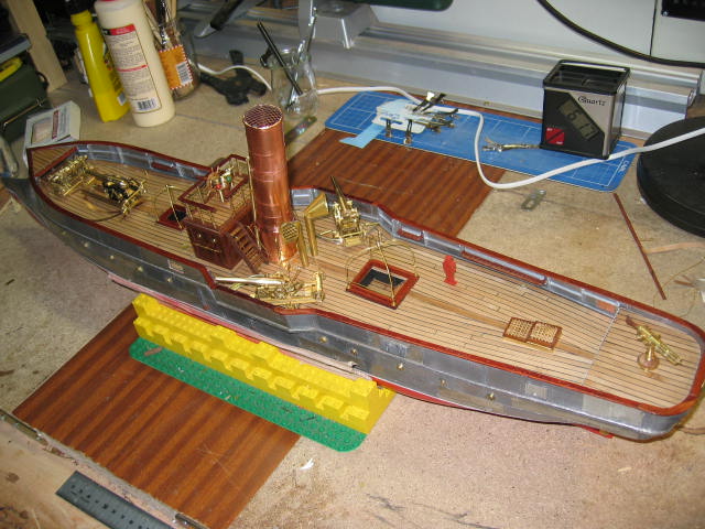

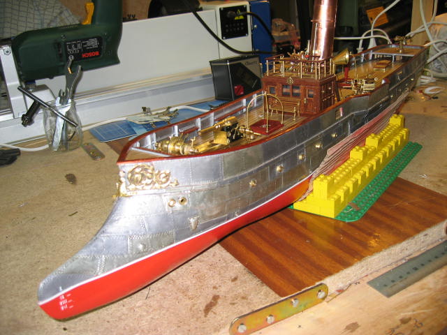

Pongo algunas fotos generales, muy muy provisionales
