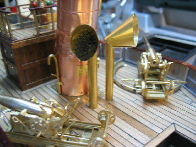

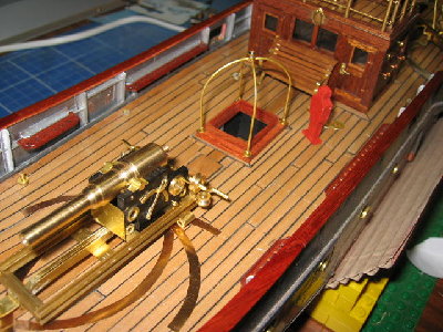

Popeye escribió:Hola Ramon, impresionante trabajo.Solo le pongo un "pero" a esos cañones, y es estético.En mi opinion, tanto color "oro" ,hace que se pierdan algunos detalles, que unos pequeños toques de color harian resaltar.
Muchas gracias por tu comentario. Con respecto al color latón "puro" es un efecto buscado. Me explico, primero tengo que hacer la salvedad que si la foto siempre distorsiona, cuando hablamos de metales (y de mucho metal) el efecto es devastador, brillos, reflejos etc... a eso se une que son fotos muy pequeñas para que no pesen (Joaquín necesitaría un millon de gigas solo para un hilo de estos), el resultado es una foto en las que se ve el bulto pero no se distingue bien el detalle. Dicho esto, te digo que he buscado este efecto puesto que el programa estético que busco es el de "modelo decimononico", no tengo muy bien definido este tipo de modelo (aunque en la cabeza lo tengo claro) pero una característica es privar algo de realismo para primar la estética del material. Esto se ve muy evidente en el molinete, el molinete es estéticamente muy llamativo, pero absolutamente irreal en su acabado total en latón brillante. Hubiera sido muy simple pavonar algunas piezas o hacerlas directamente de bronce, estaño o cobre con el consiguiente contraste entre ellas (creo que te refieres a esto), sin embargo, he optado por este golpe de vista "oro" por motivos estéticos... Espero que alguna vez puedas ver el barco en vivo y verás como cambia la cosa. (Todo ello sin descartar que yo esté totalmente equivocado, jeje, que siempre puede pasar...)

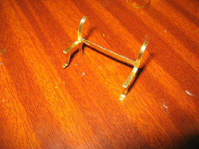

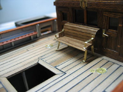

El banco de guardia

Mensaje por ramon »

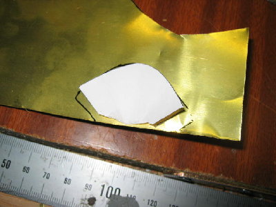

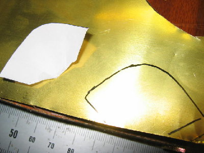

Los manguerotes. Hago primero una plantilla en papel para determinar la forma exacta de la pieza que debo cortar en el latón.
ramon
Mensajes: 4627
Mensaje por ramon »
otra mas
miguel-angel12
Mensajes: 32
Registrado: Vie Oct 28, 2011 12:01 am
Mensaje por miguel-angel12 »
Tres preguntas, Ramón:
1. ¿Con qué cortas el latón?
2. ¿De qué grosor es el latón que utilizas, tanto para el banco como para los manguerotes? Y,
3. ¿Cómo te las apañas para sacar el desarrollo del manguerote en papel? ¿a "ojímetro"?
Gracias,
M. Angel
prodas
Mensajes: 24
Registrado: Lun Ene 09, 2006 2:11 am
Mensaje por prodas »
Miguel-Angel12 escribió:Tres preguntas, Ramón:
Gracias,
M. Angel
4. Que suelda usas?
Popeye
Mensajes: 102
Registrado: Mié Abr 05, 2006 8:09 pm
Mensaje por Popeye »
5-¿Como te aguantan en casa, si te pasas el dia trabajando y luego con el barco? :twisted:
zapalobaco
Mensajes: 2333
Mensaje por zapalobaco »
Habrás de convenir que tu "salto a salto" evoluciona rápidamente a un "triple salto a triple salto". Con pinta de un esprínt final de carrera pedestre "paso a paso".
Solo una cosa, es impresión mía o las cureñas, o los carros, de los dos cañones no son iguales, ¿Hay una más larga que otra?
Javier RN
Mensajes: 691
Ubicación: Málaga
Mensaje por Javier RN »
Ramón:
¿Los manguerotes están soldados o pegados? Parece que las uniones han quedado muy limpias.
Pues si, para Semana Santa casi liquidado.
ramon
Mensajes: 4627
Mensaje por ramon »
Gracias,
M. Angel
1 Depende del grosor: los grosores muy finos con una simple tijera, los medianos con tijera gruesa de metales, los muy gruesos con la proxxon de marqueteria
2 Grosores muy variados desde una decima de mm a un mm
3 A ojímetro para sacar la plantilla, haces una "maqueta" en papel y cuando te queda bien sacas de ella los patrones.
Gracias,
M. Angel
4. Que suelda usas?
En el 90% de estos trastos ciano. Epoxi cuando sospecho que hace falta mas fuerza. Piensa que estas piezas no aguanta traccion alguna

zapalobaco escribió:Habrás de convenir que tu "salto a salto" evoluciona rápidamente a un "triple salto a triple salto". Con pinta de un esprínt final de carrera pedestre "paso a paso".
No, todas las piezas son idénticas, lo que ocurre es que los cañones están en posiciones distintas: uno está mas elevado que otro y uno tiene el carro mas adelantado que otro. Los he querido poner ligeramente distintamente situados...Ademas todavia no he decidido si quedarán así o en otra posición
ramon
Mensajes: 4627
Mensaje por ramon »
Javi_1956 escribió:Ramón:
Los manguerotes están pegados con ciano y reforzados en la costura curva con un pelin de epoxi. Sobre cubierta ahora están sueltos sobre dos clavos, lo que les permite girar.

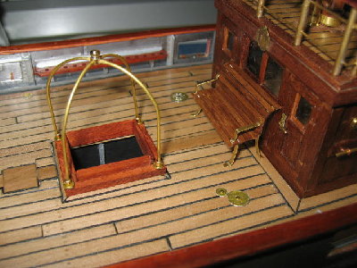

Mensaje por ramon »
Remato las escotillas con los marcos de palisandro y les añado una estructura para toldo. Esta estructura es muy carácteristica de la época, no hay barco que no la muestre
