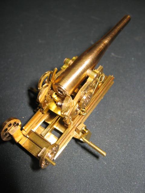

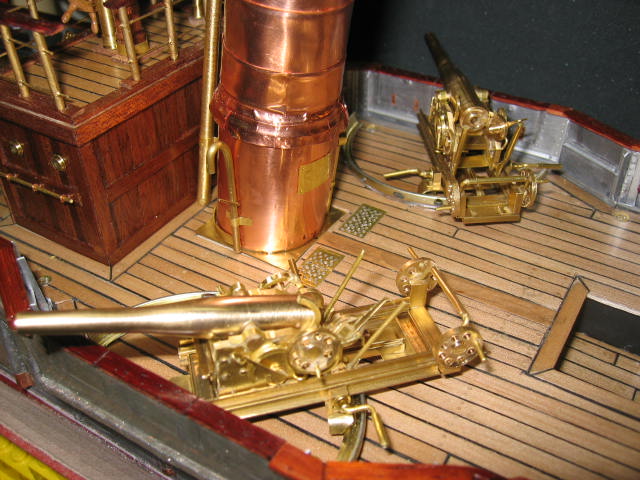

Cierto, en este barco he usado latón por una razón muy pedestre: tenía mucho latón acopiado, en el proximo casi barco que haga con toda seguridad usaré bronce. Es cierto que da un aspecto mas "bonito" que el latón. Se aprecia (en la foto poco, en vivo muchísimo) en el cañon grande, el cañon es latón, pero las guías de las rodadas en cubierta es bronce.

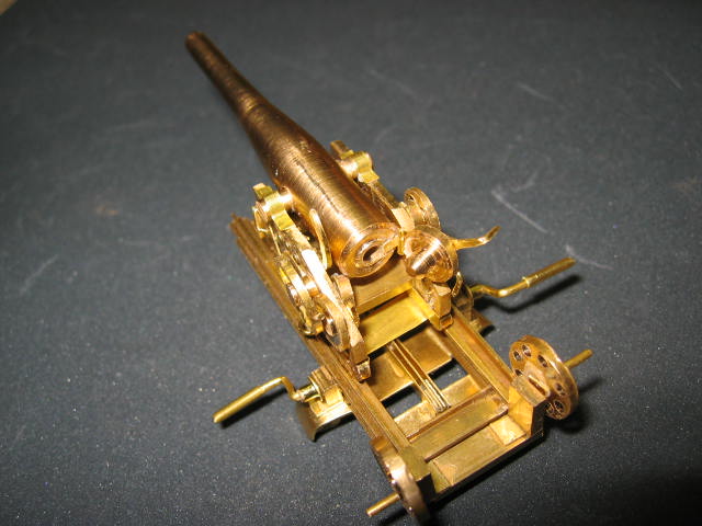

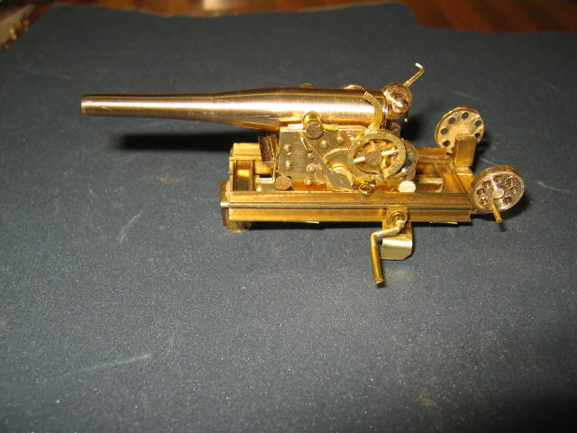

El cañon de babor ya está practicamente terminado.

Presentado en su sitio

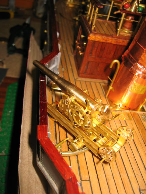

La tapa de atrás, creo que el nombre propio es "culata" tiene simulada una bisagra pero la he bloqueado para dar solidez al conjunto.Mariano escribió:Me llama la atención la tapa por donde ingresa la munición (como se llama?) es fija o tiene una bisagra? Otra pregunta: el bronce tiene una oxidación natural con el tiempo y al aire libre, con el latón pasa lo mismo?
En cuanto al latón no se exactamente cual es su oxidación, creo que oxida en verde, pero puedo decirte que tengo barcos hechos con piezas de latón que tienen mas de 25 años y ninguna se ha oxidado, como mucho han oscurecido un poco (muy poco)

Se oscurece pero muy poco y eso con mucho tiempoMariano escribió:Perdón Ramón, a eso me refería, oscurece. Es como el vino, cuanto mas añejo mejor.

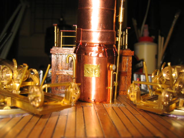

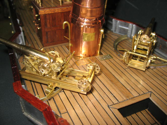

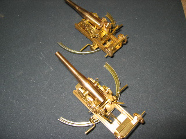

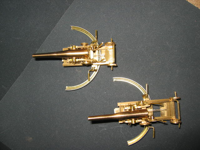

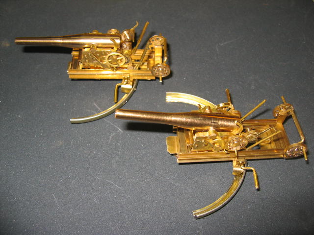

El segundo cañon de barbeta, ya está terminado. Tambien algunos remates que le faltaban al otro. Ya tan solo queda una ametralladora para que la artillería esté terminada.
- ramon
- Mensajes: 4627
- Ubicación: madrid

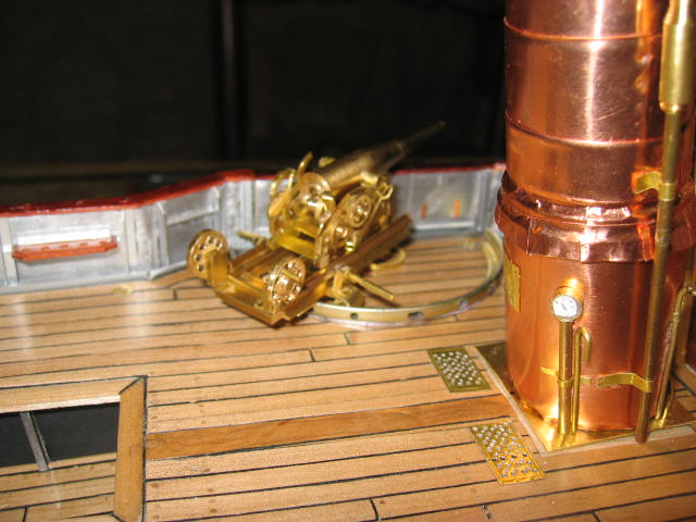

Presentados en su sitio
