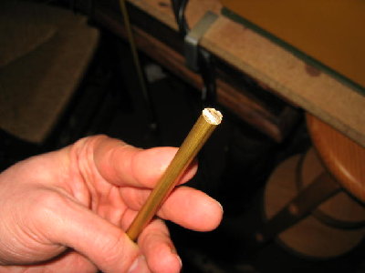

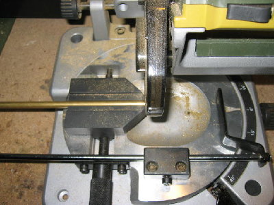

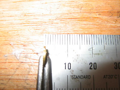

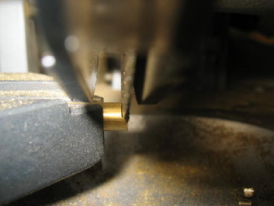

Aprovecho que estoy haciendo una pieza de la cureña para mostrar como va la máquina de la que hablabamos. Se trata de sacar una rodaja de 1mm de una varilla de latón de 8 mm de diámetro

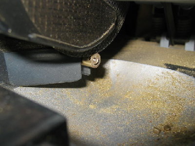

mas

Si, es practicamente lo mismo y el disco parece similar. El mío es un disco tronzador de fibra de 8cm. El mecanismo es igual. Lo único que la mía está mas protegida etc etc..(mariconadillas). Eso si, tanto en la mía como en la tuya conviene poner detrás un paño, una red, un folio etc...para parar la pieza que cortas pues sale para atrás que las pela y puede perderse en el hiperespacio

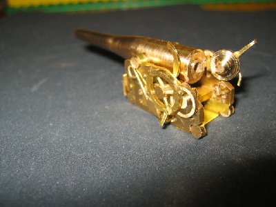

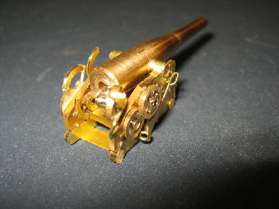

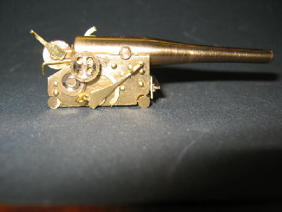

El primero de los dos cañones con el carro cureña superior casi acabado.

A lo mejor es meterme en lo que no me importa, pero en los tiempos en los que trabajaba en la gran superficie de bricolaje vendimos varios soportes de esos de radial, también de los baratos, y todos le duraron muy poco a los clientes (lo sé porque venían a devolverlos).
Particularmente trágico fue el caso de uno al que se le rompió cuando bajaba la radial para cortar. No tuvo un accidente muy grave de milagro.
En fin, me consta que eres muy hábil manejando maquinaria, también el modelo es ligeramente distinto a los que vendíamos, pero ten cuidado con ese cacharro.
José Luis
ramon
Mensajes: 4627
Mensaje por ramon »
La proxxon no suena mucho, pero cuando le metes el disco a la barra tiembla el techo.

ramon escribió:Si, es practicamente lo mismo y el disco parece similar. El mío es un disco tronzador de fibra de 8cm. El mecanismo es igual. Lo único que la mía está mas protegida etc etc..(mariconadillas). Eso si, tanto en la mía como en la tuya conviene poner detrás un paño, una red, un folio etc...para parar la pieza que cortas pues sale para atrás que las pela y puede perderse en el hiperespacio
por favor no olvidaros de las gafas de protección por desgracia en mi trabajo sabemos bastante de eso y hasta que no te clavas un par de esquirlas en el ojo no aprendes a usarlas ah un apunte acerca del disco hay unos discos que son para cortar acero inoxidable ojo solo para cortar que son la mitad de gruesos (por que así no se calienta tanto el material y se destempla con lo cual se oxidaría ) con el consiguiente ahorro de material

En efecto lo de las gafas es básico, de hecho yo, si te fijas en el hilo, lo advierto de vez en cuando. Todo lo que es tocar latón tiene que hacerse con gafas y con cuidado.
¿tienes alguna referencia de ese disco?

en cualquier tienda de suministros industriales o en ferreterías un poco decentillas los tienen y si no sabes donde hay una. pregunta en una carpintería metálica que seguro te los consiguen o te dicen donde los puedes encontrar
