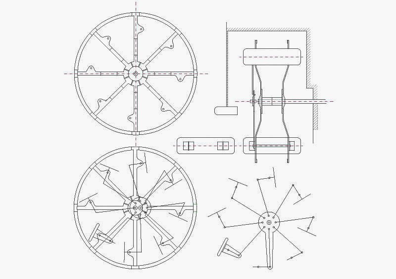

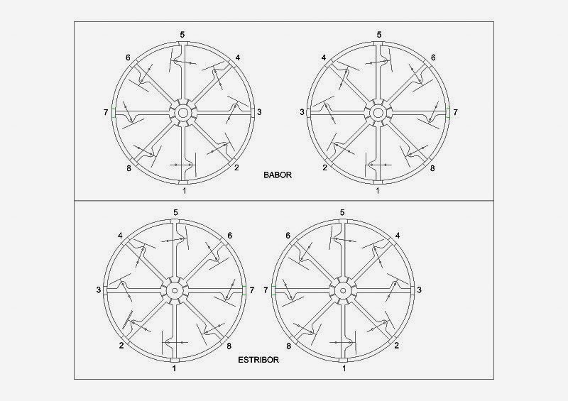

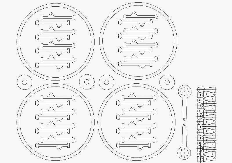

Un planito de las ruedas de paletas
En este dibujo un despiece del material necesario

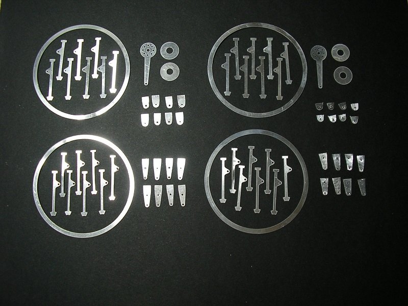

Esto es todo el material cortado en aluminio de 0,5 mm.<br />Aquí si quiero comentar algo más explícitamente: en principio, comencé recortando a mano con pelo de segueta y el resultado, más que mediocre, me pareció desastroso, entre otras cosas porque los pelos que hay en el mercado local no son lo suficientemente finos para ese trabajo, así que pregunté a un joyero donde compra pelos adecuados y aparte de darme la información se ofreció a cortarme él las piezas con su máquina de láser y vi el cielo abierto. Y ahí están... perfectas.

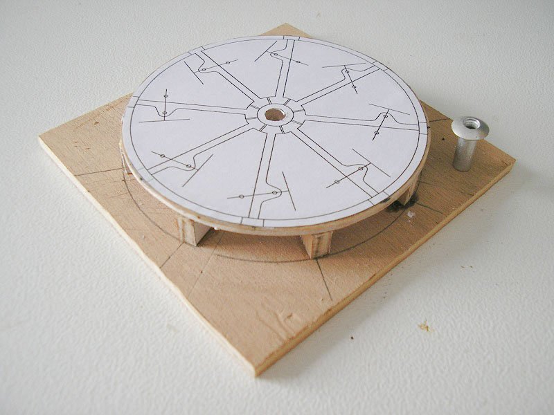

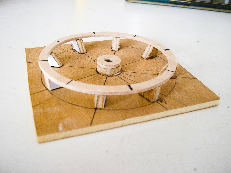

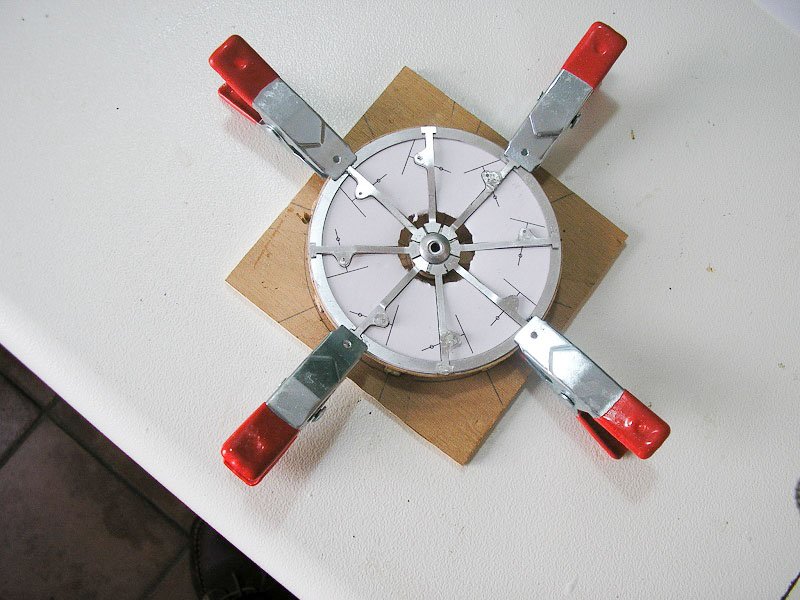

Una base para el montaje.
Una guía para una colocación lo más exacta posible
Coloco el dibujo sobre el &quot;molde&quot;. A la derecha se ve un pequeño remache; ese será eñ buje central del conjunto.
Coloco el dibujo sobre el "molde". A la derecha se ve un pequeño remache; ese será eñ buje central del conjunto.

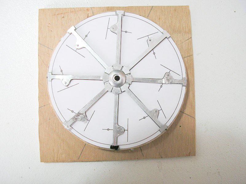

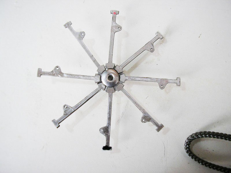

Colocación de los radios; lleva un disco central encolado al buje y los radios encolados al disco. Uso pegamento de cianocrilato.
Ya tenemos los radios encolados

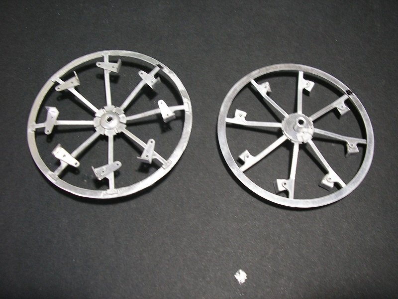

Aquí vemos, terminadas las dos piezas que componen una rueda. Sobre los radios, los &quot;pedales&quot; basculantes que sujetarán las paletas.
Aquí vemos, terminadas las dos piezas que componen una rueda. Sobre los radios, los "pedales" basculantes que sujetarán las paletas.

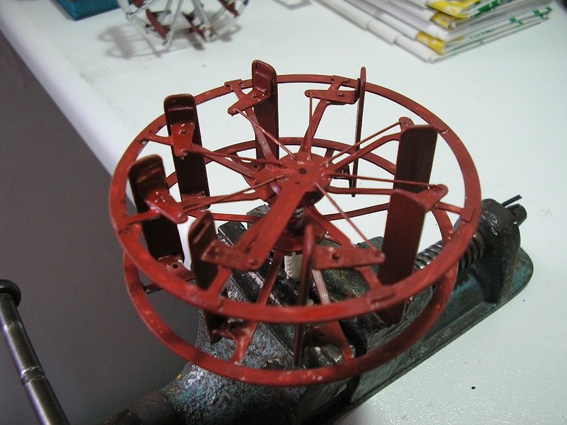

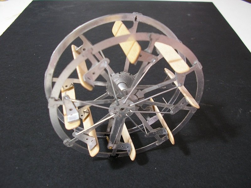

Una de las ruedas completa a falta de pintura. Ya le he colocado la &quot;excéntrica&quot; y las bielas conectadas a los &quot;talones&quot; de los &quot;pedales&quot;. Estas bielas, dada la excentricidad, hacen que las palas basculen de forma que desde que entran en el agua hasta que salen hacen el recorrido, prácticamente, perpendicular a la superficie, mejorando sensiblemente el rendimiento de la palada.
Una de las ruedas completa a falta de pintura. Ya le he colocado la "excéntrica" y las bielas conectadas a los "talones" de los "pedales". Estas bielas, dada la excentricidad, hacen que las palas basculen de forma que desde que entran en el agua hasta que salen hacen el recorrido, prácticamente, perpendicular a la superficie, mejorando sensiblemente el rendimiento de la palada.

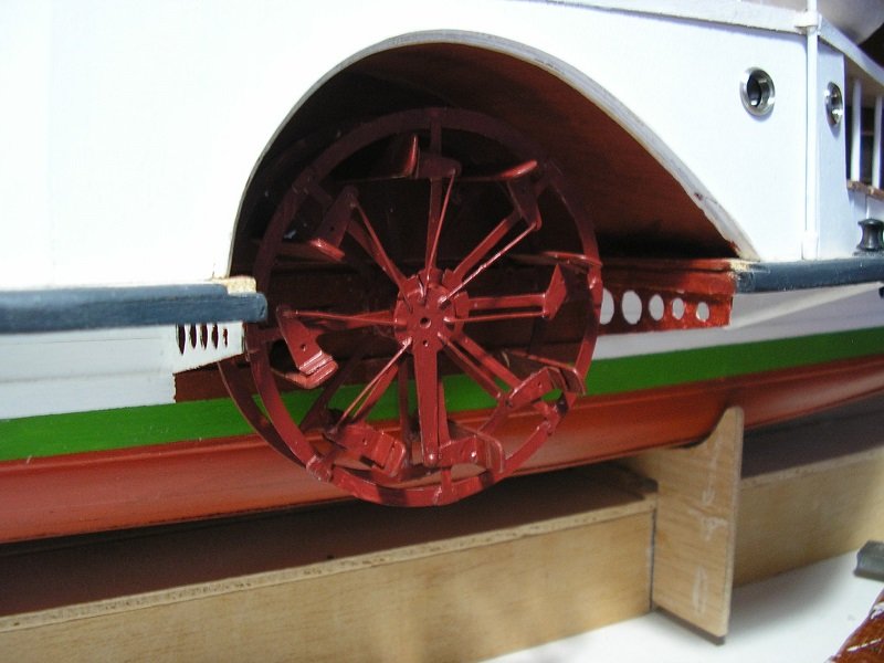

La misma rueda ya pintada.
Y colocada en su sitio

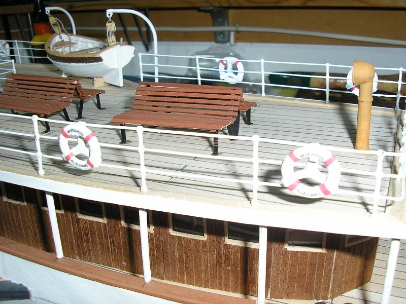

Los salvavidas colocados.

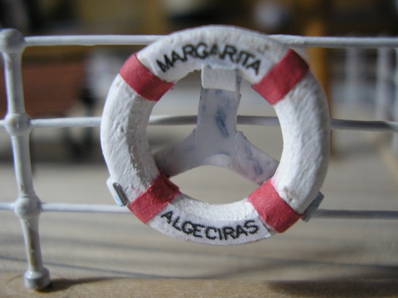

Detalle de un salvavidas. Son de contrachapado de 2 mm pintados de blanco; las letras están hechas con el ordenador recortadas en papel y pegadas, las bandas son de pael rojo y los soportes una &quot;estrella&quot; de tres brazos, recortada de lámina de estaño y sujeta a la barandilla. Como veis, ningún misterio.
Detalle de un salvavidas. Son de contrachapado de 2 mm pintados de blanco; las letras están hechas con el ordenador recortadas en papel y pegadas, las bandas son de pael rojo y los soportes una "estrella" de tres brazos, recortada de lámina de estaño y sujeta a la barandilla. Como veis, ningún misterio.

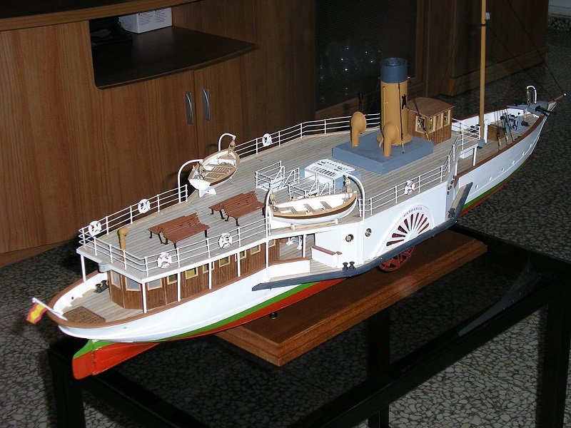

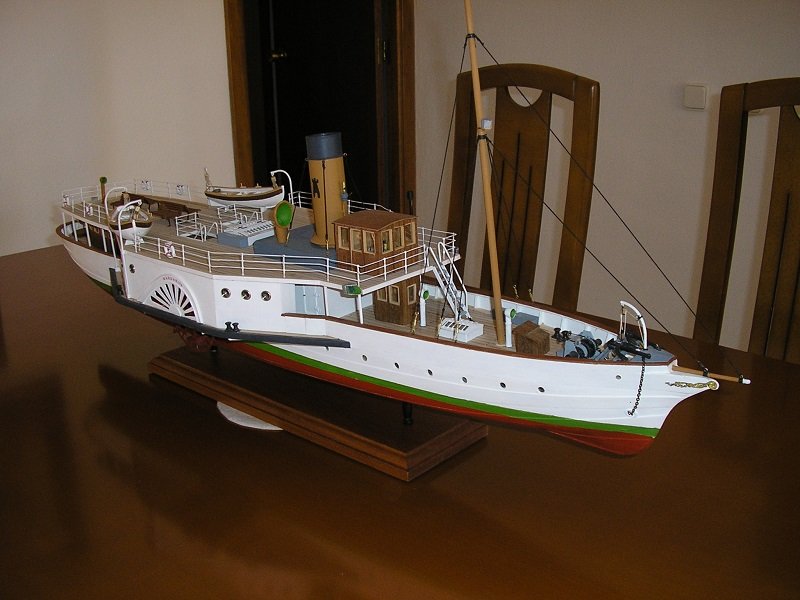

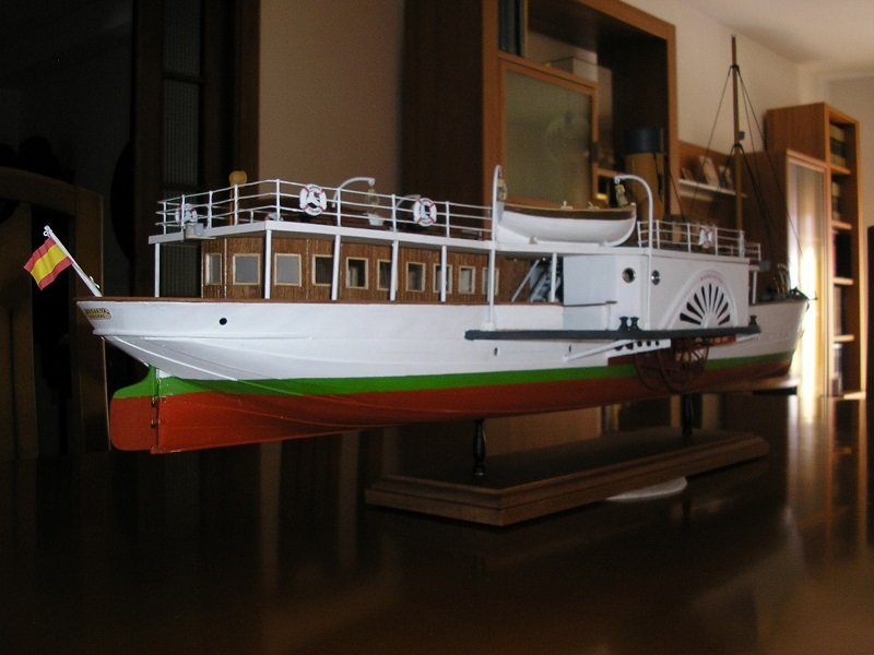

Por último, he colocado el timón y la bandera. LO DOY POR TERMINADO.

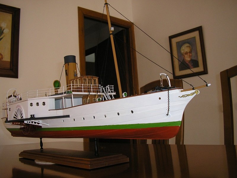

Aspecto del modelo visto por la popa.
Otra vista general.
Otra vista general.
Y visto desde proa.
Y visto desde proa.
