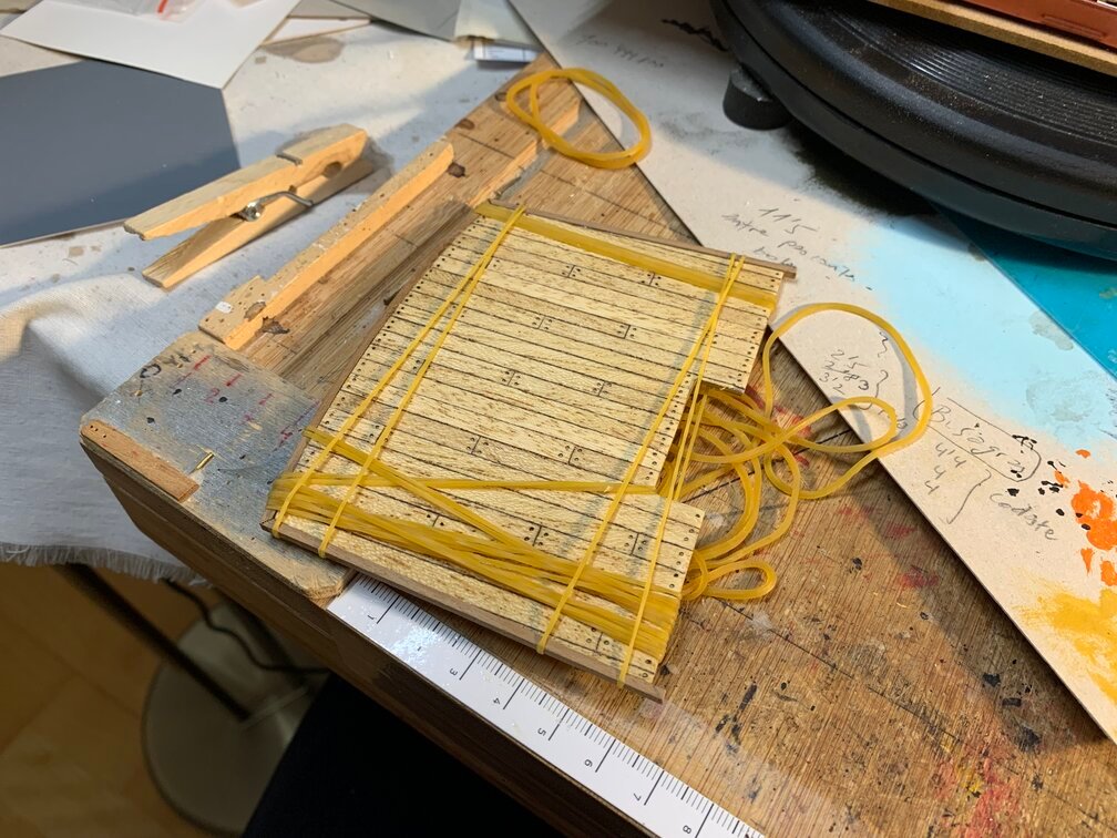

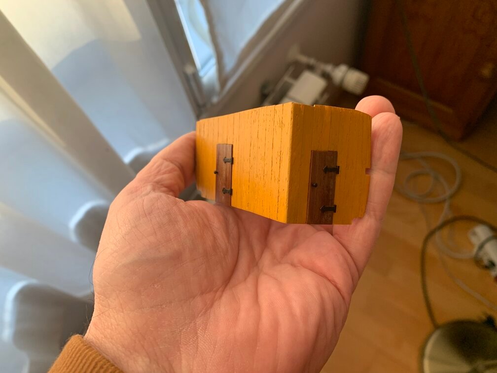

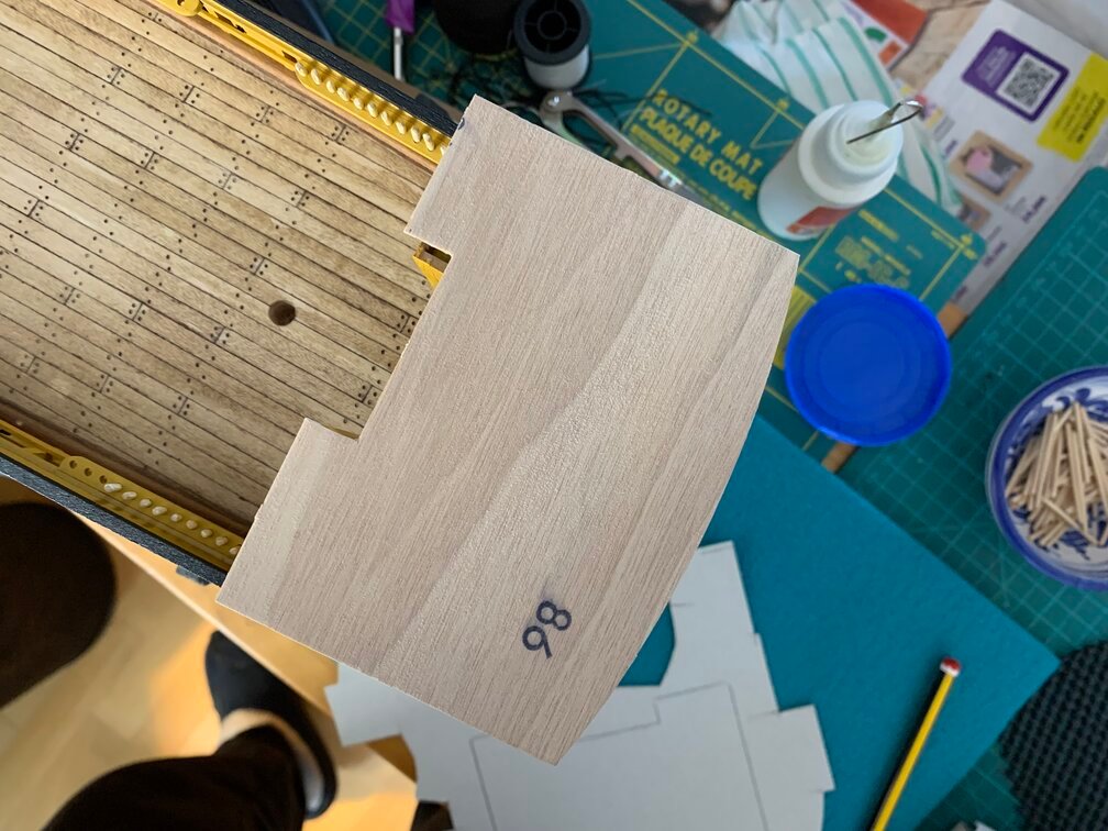

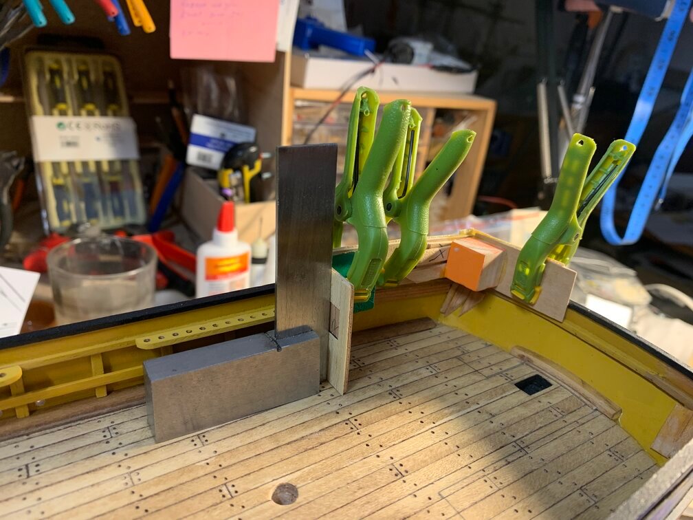

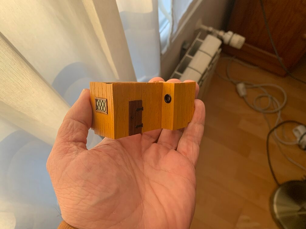

Re: Pequod. Vamos a la caza de Moby Dick.

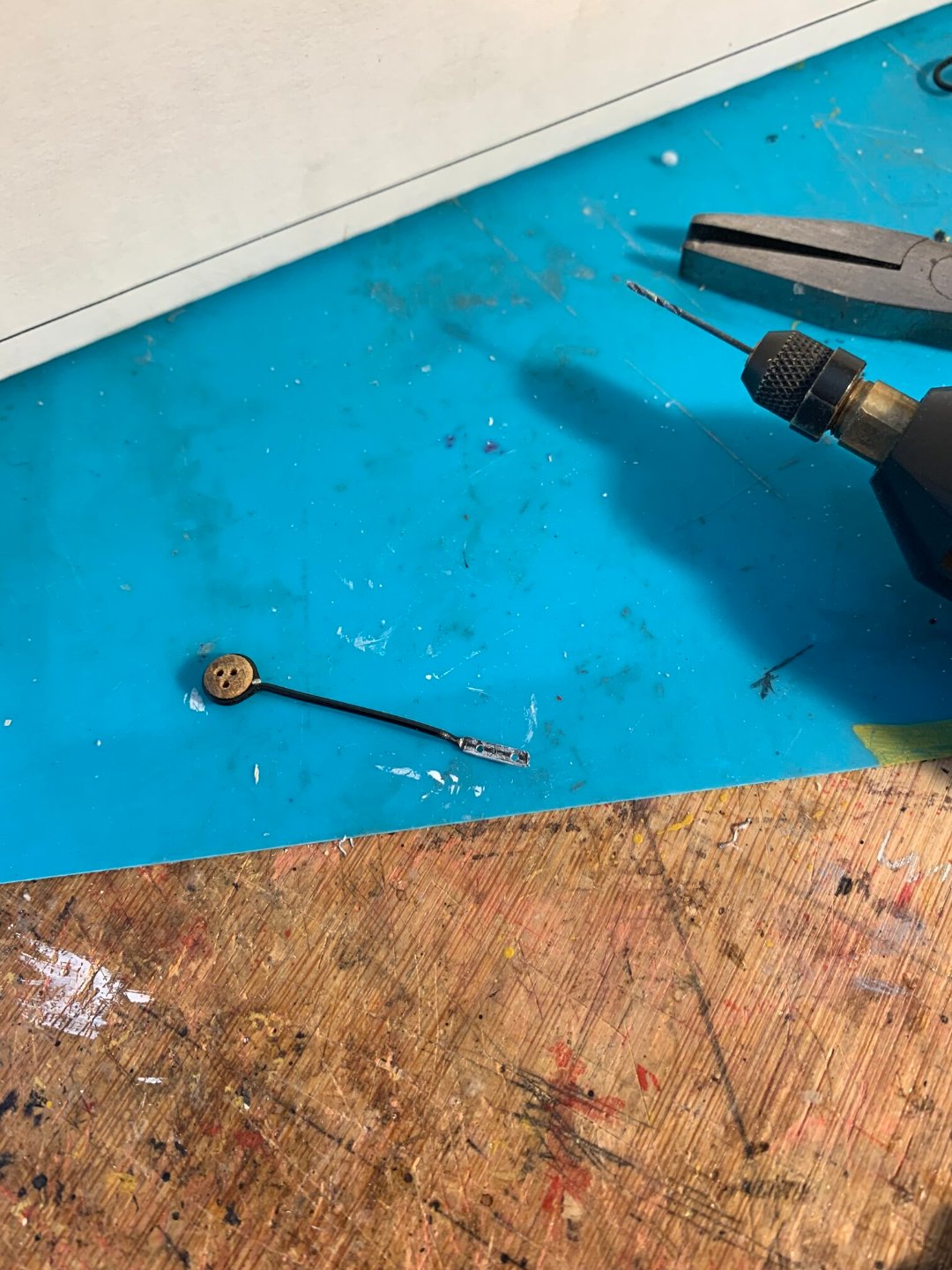

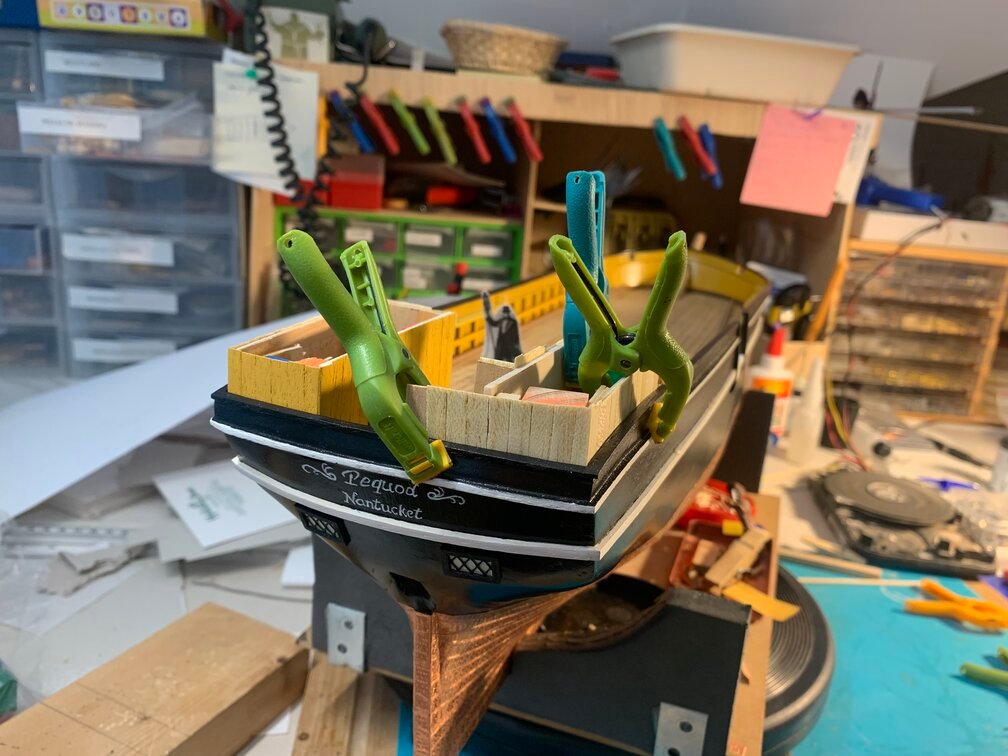

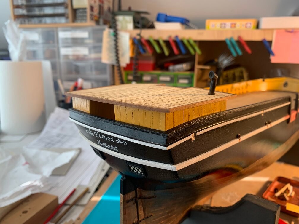

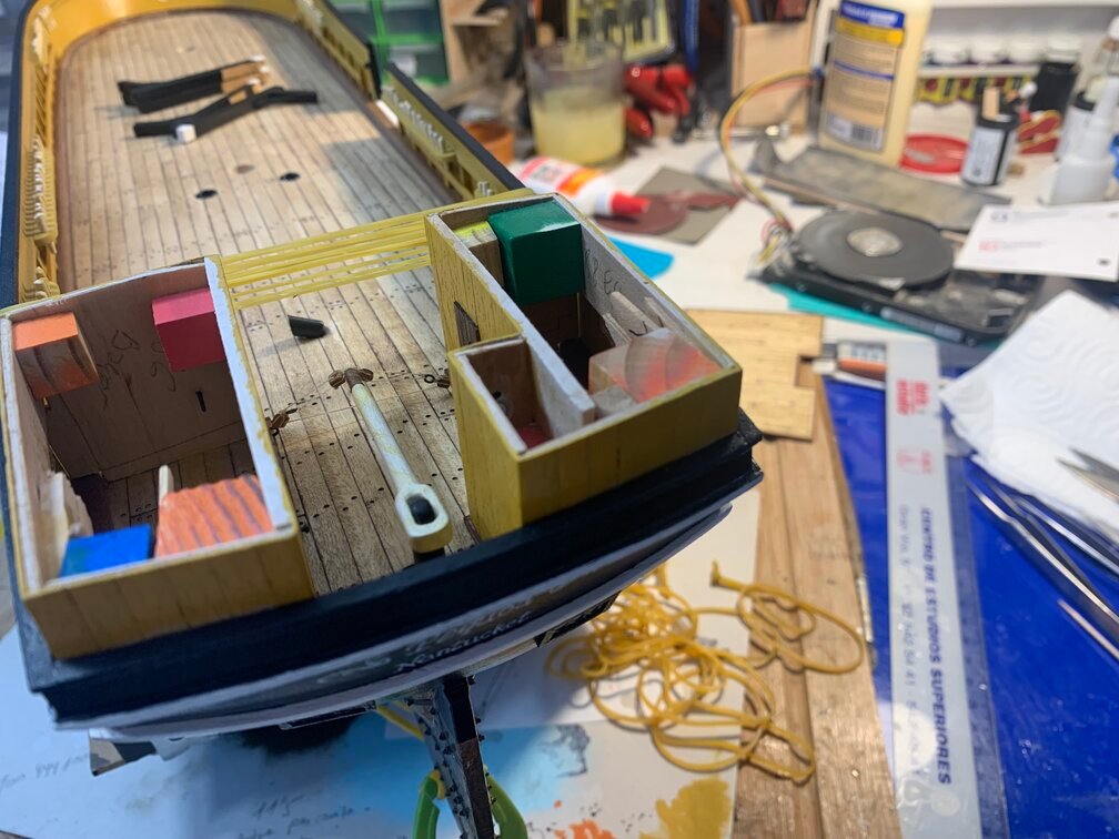

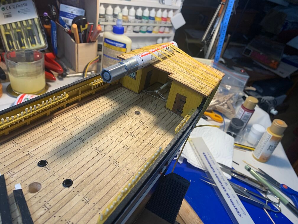

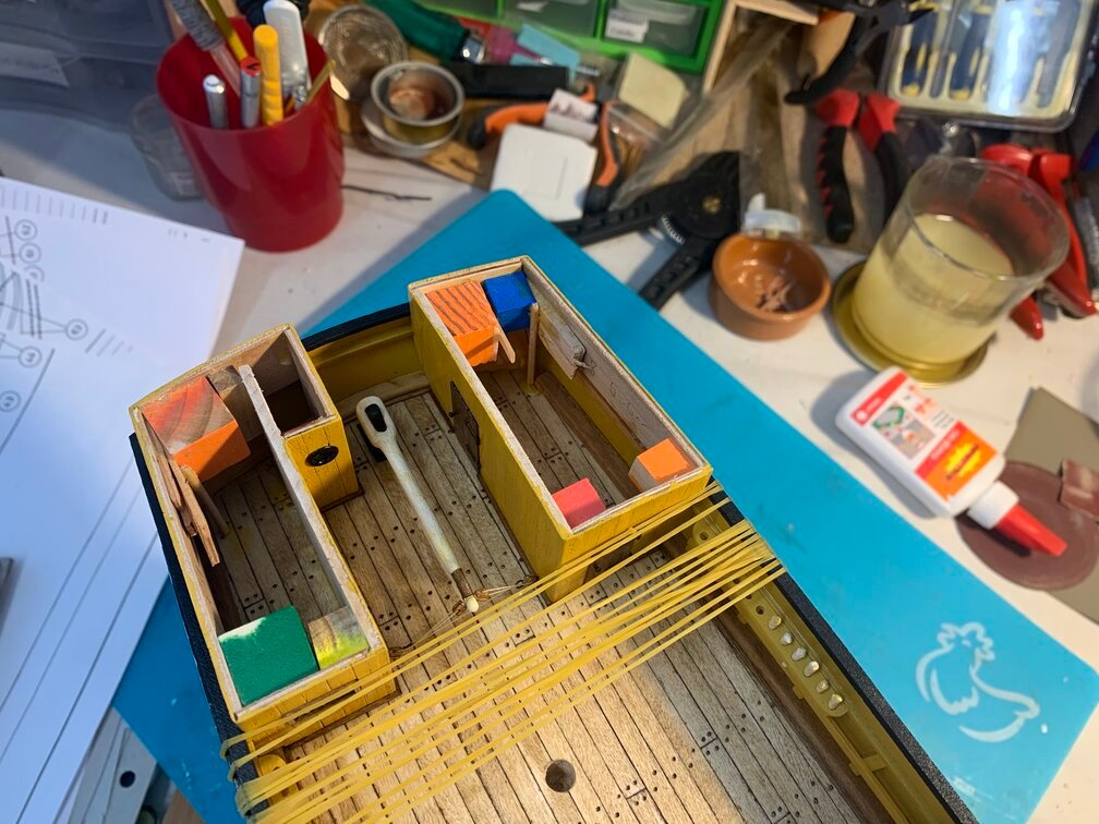

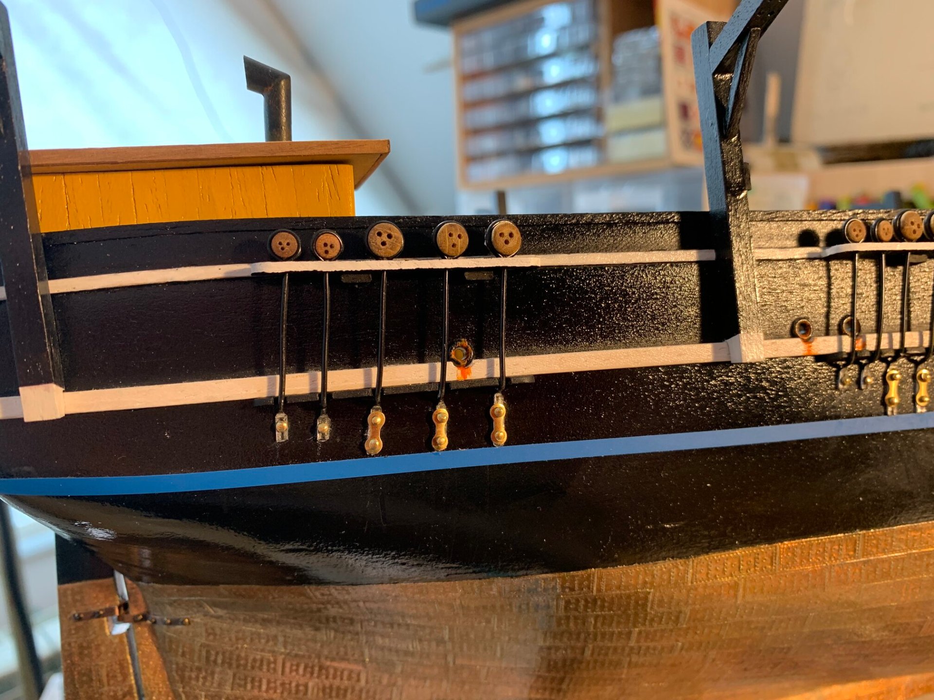

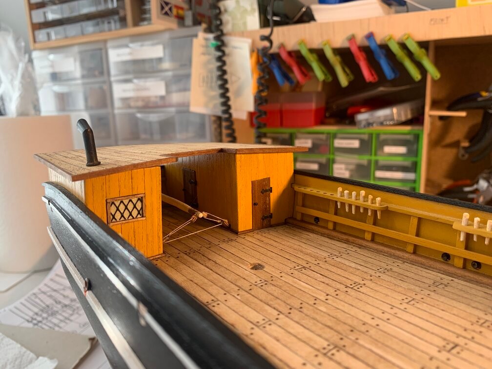

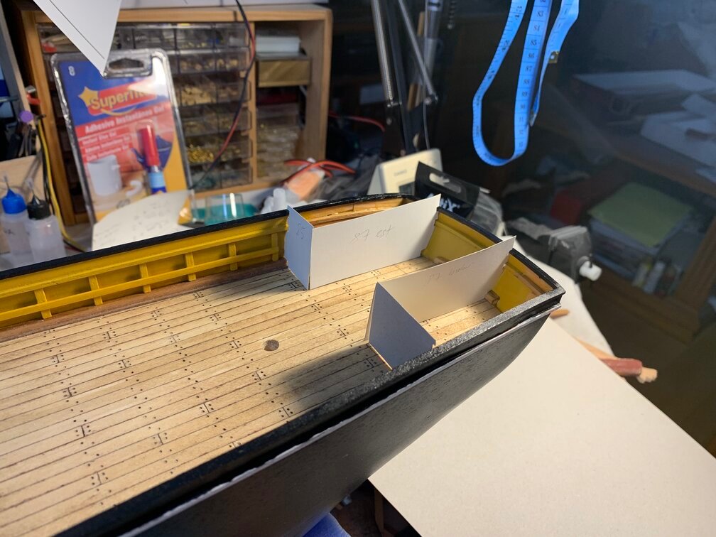

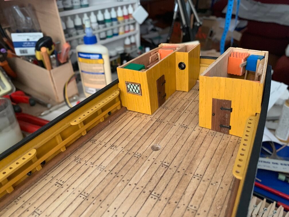

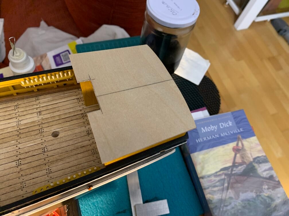

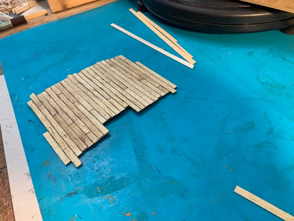

Buenos días compañeros foreros.
Hoy que tengo un ratillo os muestro como he terminado con la caseta de los camarotes y la cocina.
Como tampoco coincidía la toldilla la he rehecho con una plantilla de cartón y pasada a un contrachapado de 2mm. Luego la forro y le pongo los bordes.

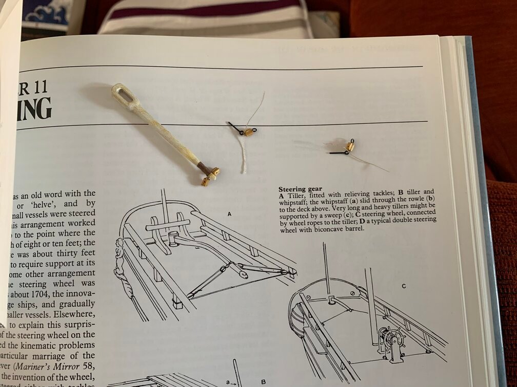

Antes de pegarla en su sitio, hay que dejar terminado el timón y la caña con su aparejo.
Jaime
Jaime

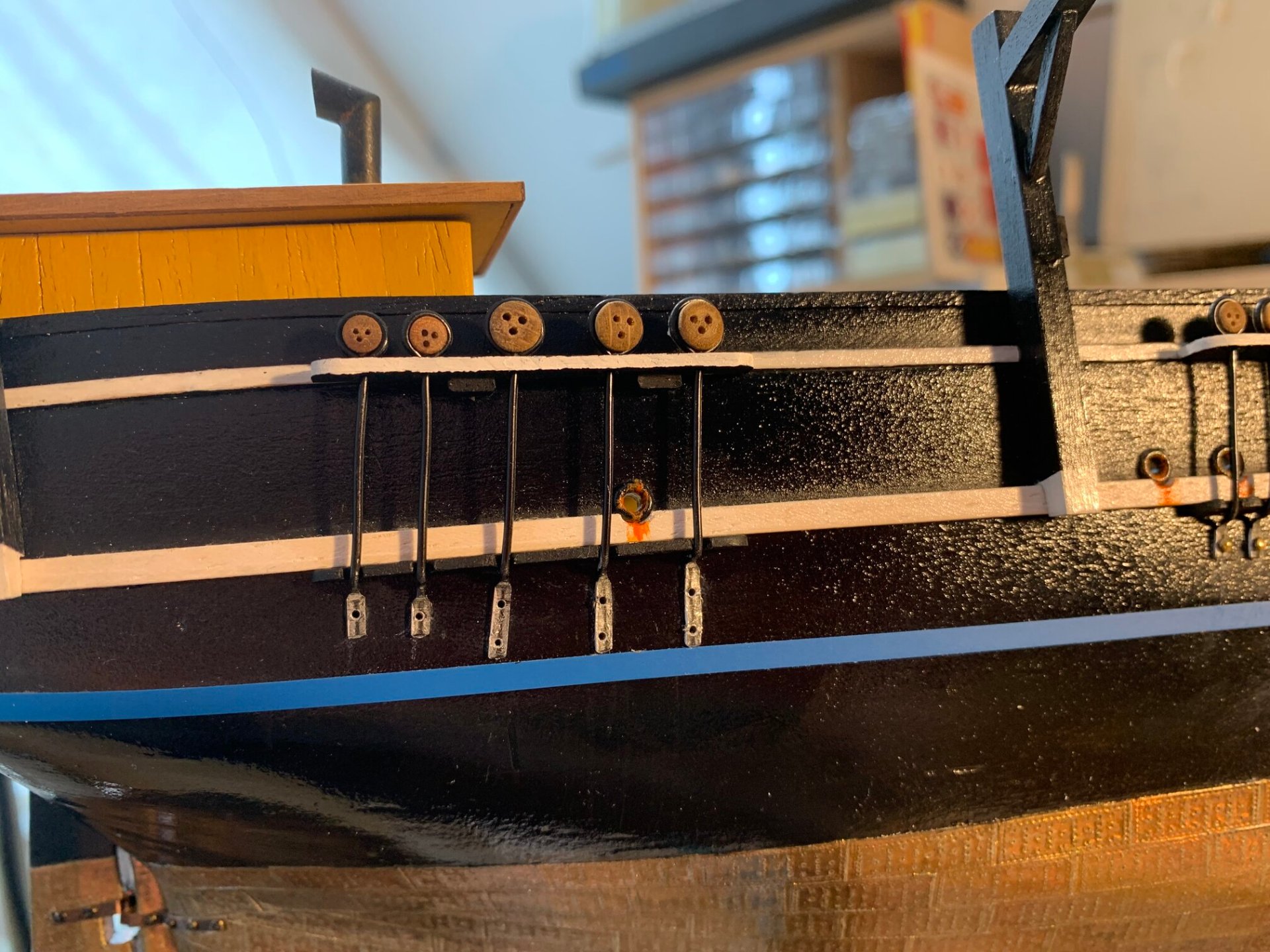

- Mensajes: 6035
Las cabillas geniales. Para amarrar cabos no sé pero para cristianizar a un tipo son macanudas. SE hace rara la altura de las puertas, o la de las cabinas. Los aparejos de ayuda al timón son normalmente independientes, ahora, con el capitán ese.... Muy raro el recorte del techo de la cabina, supongo que es para que se fastidie el timonel

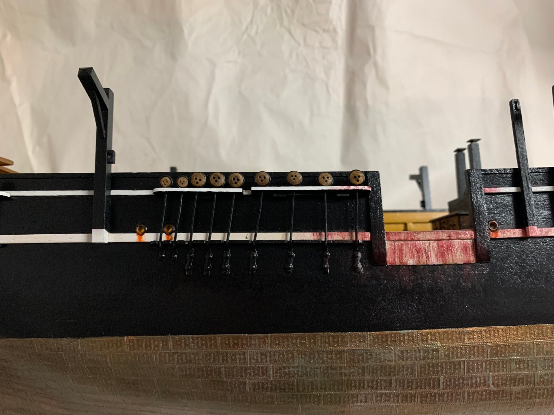

Buenos días Leopoldo, como siempre tu visión y experiencia de lo que es un barco de verdad sacan a relucir defectos que los profanos ni "olemos" de lejos. Me baso en el Charles W Morgan. Las puertas y las cabinas, aunque mejoradas con respecto al kit, son de las medidas propuestas. Al igual que el recorte del techo que mencionas y que es verdad que deja al timonel a la intemperie.
Lo de las cabillas, y así contesto también a José Luis, es que se trata de dientes de cachalote, es decir, están hechas así a posta. Irregulares y de distintos tamaños porque entiendo que los dientes serán todos distintos, más largos o cortos, gruesos o estrechos, etc.

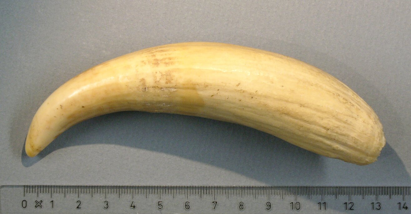

La parte superior muy irregular (están arrancados de la mandíbula) y de color blanco con tonos amarillentos.
Es lo que he tratado de representar.
CHAPTER 16. The Ship.
All round, her unpanelled, open bulwarks were garnished like one continuous jaw, with the long sharp teeth of the sperm whale, inserted there for pins, to fasten her old hempen thews and tendons to.
Y el timón hecho de una única pieza de la mandíbula del "enemigo".
Jaime
Jaime

Gracias por la aclaración, lo de los dientes de cachalote se ve a primera vista,aunque nunca había visto tan grandes, están muy logrados, ¿son de hueso?.
Lo de la puerta es muy mosqueante, no encuentro la razón para la diferencia de alturas entre puerta y cabina, pero veo que estás muy bien documentado así que así será. Supongo que eran las cabinas del capitán.
Por lo demás estas haciendo un modelo excelente como hiciste con el Nepo.
- Bluenose
- Colaborador Consejo Foro MN
- Mensajes: 1043
Buenos días Leopoldo, muchas gracias por tus palabras. Según las fotos del Morgan, la cabina de babor es la del Capitán y la de estribor la cocina.
Los supuestos dientes son extremos de palillos. Cuando hice el Nepo usé cientos de palillos para simular los tapines de las cubiertas y ahora los estoy reciclando parcialmente. Los corto de manera "basta" para que no sean totalmente iguales, una lijadilla ligera y los pinto de blanco. Gracias a la tenue veta que tienen se marcan bien las estrías con pincel seco de ocre que hace que parezcan más realistas.
Lo del tamaño, sí que es cierto que son grandes, pero para que luego cumplan su función como cabillas no me quería arriesgar a que fueran inutilizables.
Jaime

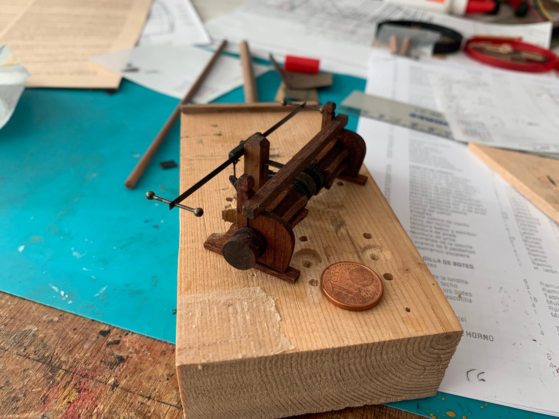

- Bluenose
- Mensajes: 1043

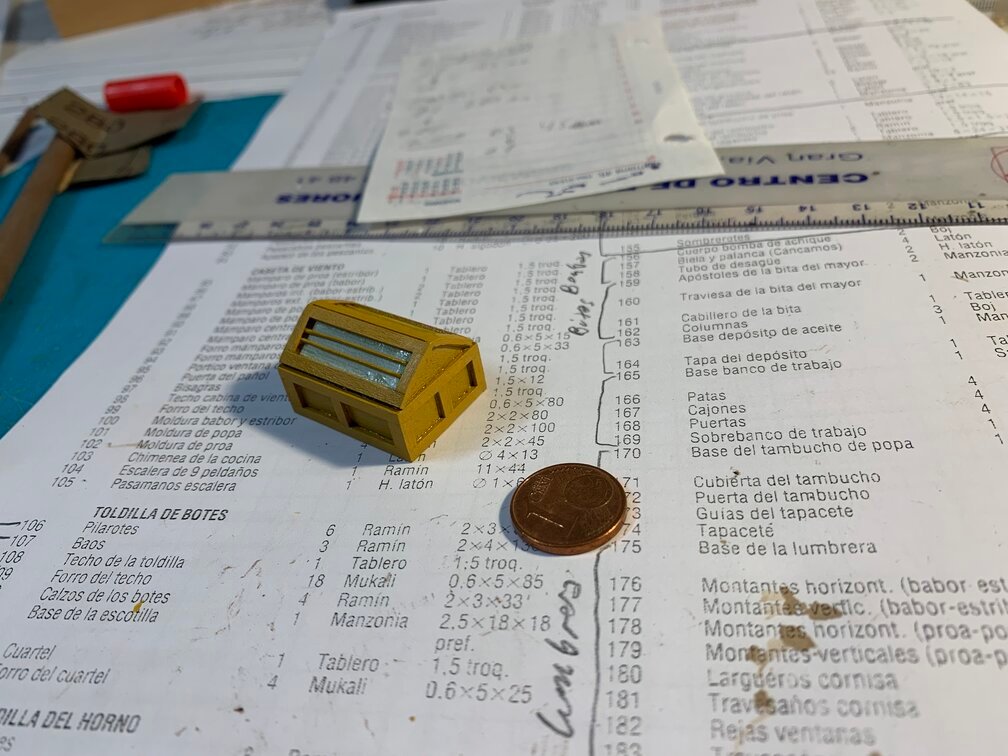

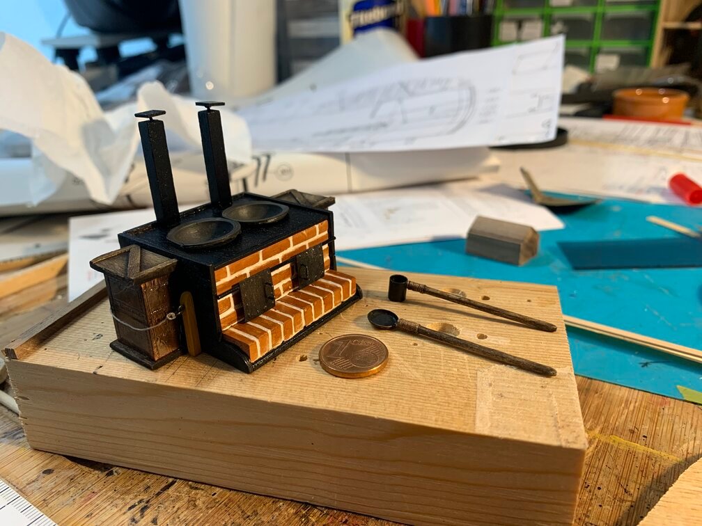

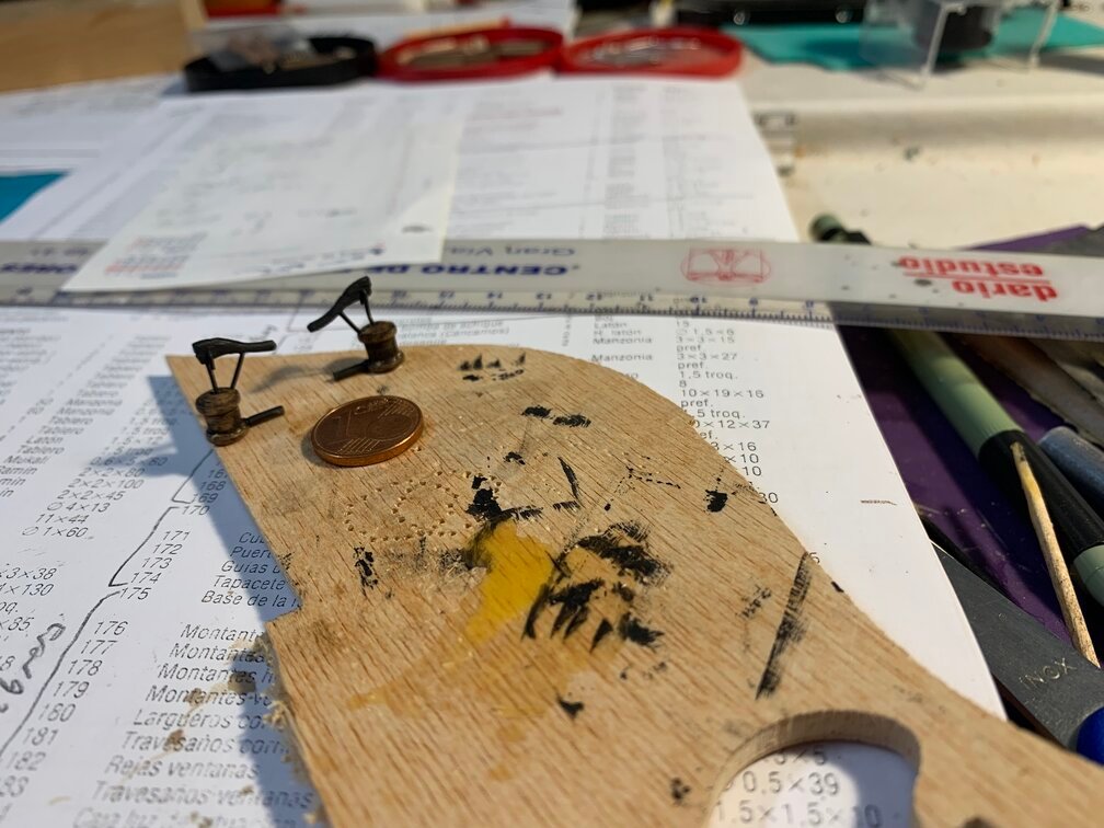

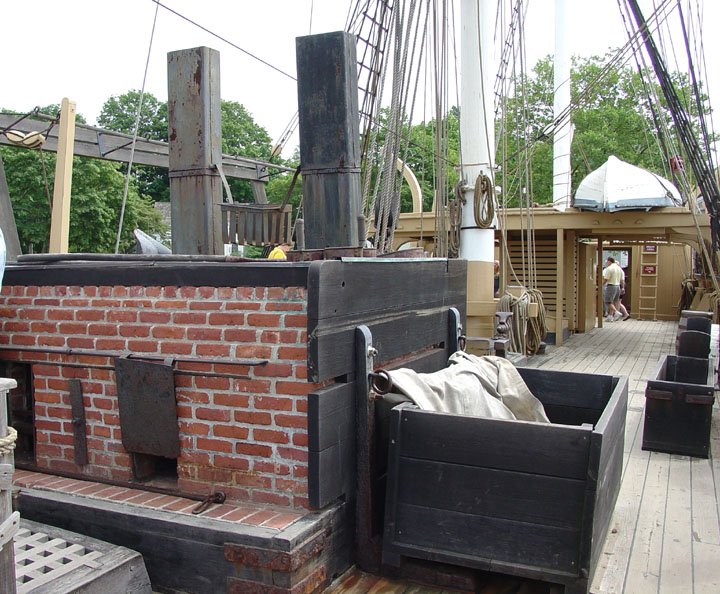

Buenos días compañeros modelistas,
Después de estos días por fin tengo algo que mostraros, puesto que he terminado con los elementos que pueblan la superficie de la cubierta.
Lo que me ha resultado más complicado ha sido el molinete por la cantidad de piezas que tiene, luego el horno de fundición de la grasa de ballena.
Para este último compré un paquete de mini-ladrillos para la confección de modelos de casas, son un poco guarretes porque al partirlos o lijarlos sueltan polvillo rojo que se pega a todas partes y no se va.

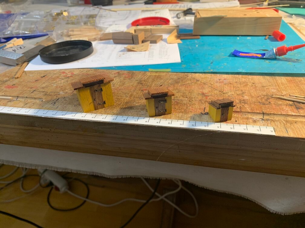

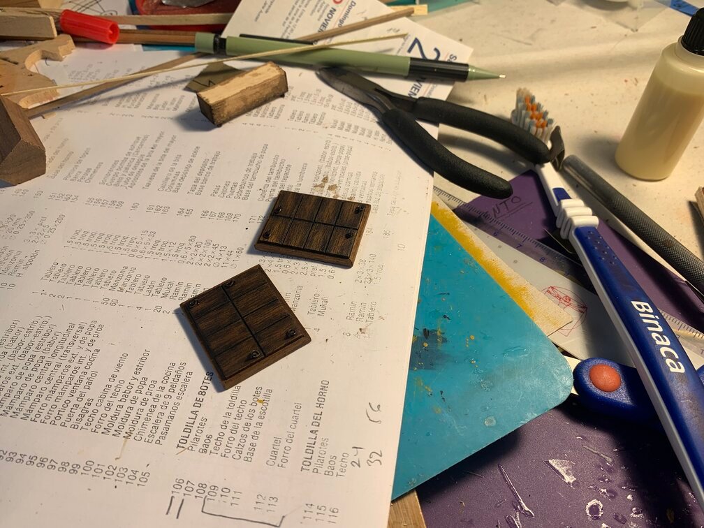

Con respecto a los tambuchos, según las instrucciones, el de proa es el más pequeño, de 1cm de lado, cosa que me parece ridícula así que lo he desechado y he hecho uno nuevo de 2cm.

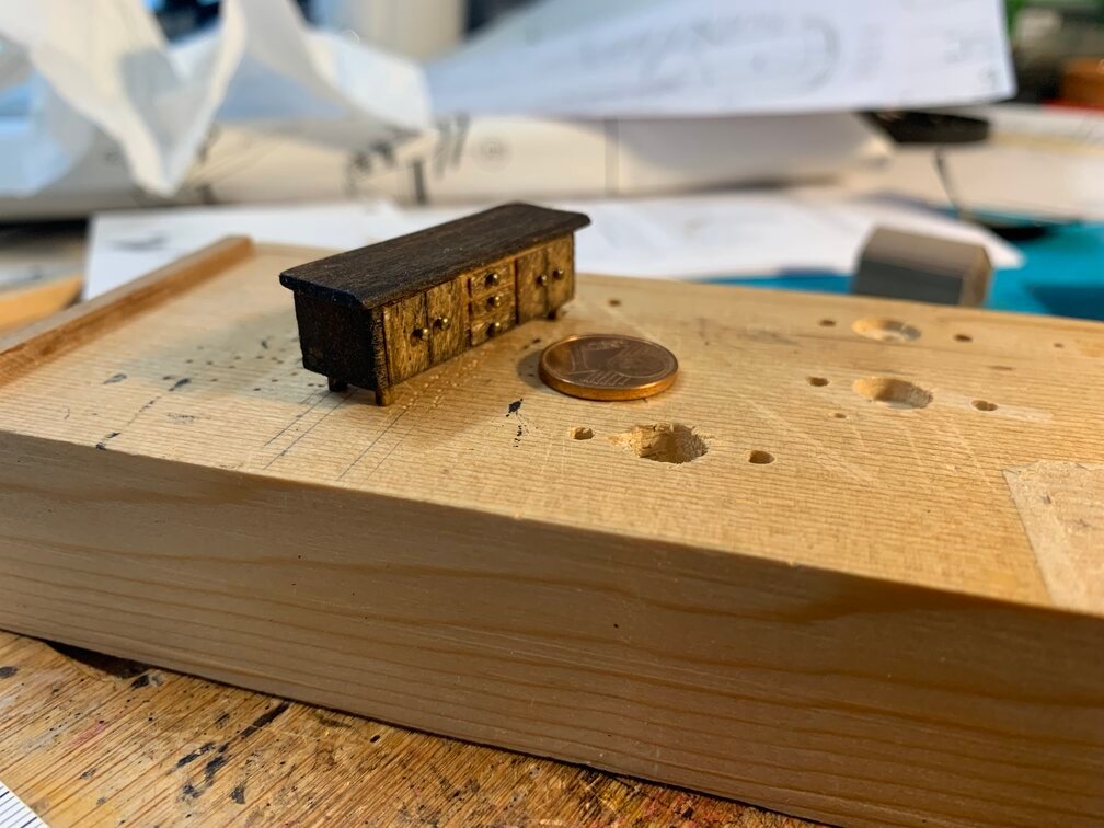

El banco de carpintero, sin comentarios.
Las escotillas no tienen mucho misterio y con respecto a las bombas de achique, la única mejora es hacerles un asidero de madera en lugar de dejar un triste cáncamo.
Por lo que respecta al lucernario, comentar que es bastante trabajoso por el hecho de que tiene muchos travesaños de pequeño tamaño que hay que ir ajustando uno por uno.
Nada más. Un saludo
Jaime
Nada más. Un saludo
Jaime
- El horno original del Morgan
- RZCN5345.JPEG (136.29 KiB) Visto 5678 veces
- El hecho por mí, con sus depósitos de grasa licuada
- rsz_img_6889.jpg (154.17 KiB) Visto 5678 veces
- Los tambuchos
- rsz_img_6858.jpg (134.51 KiB) Visto 5678 veces

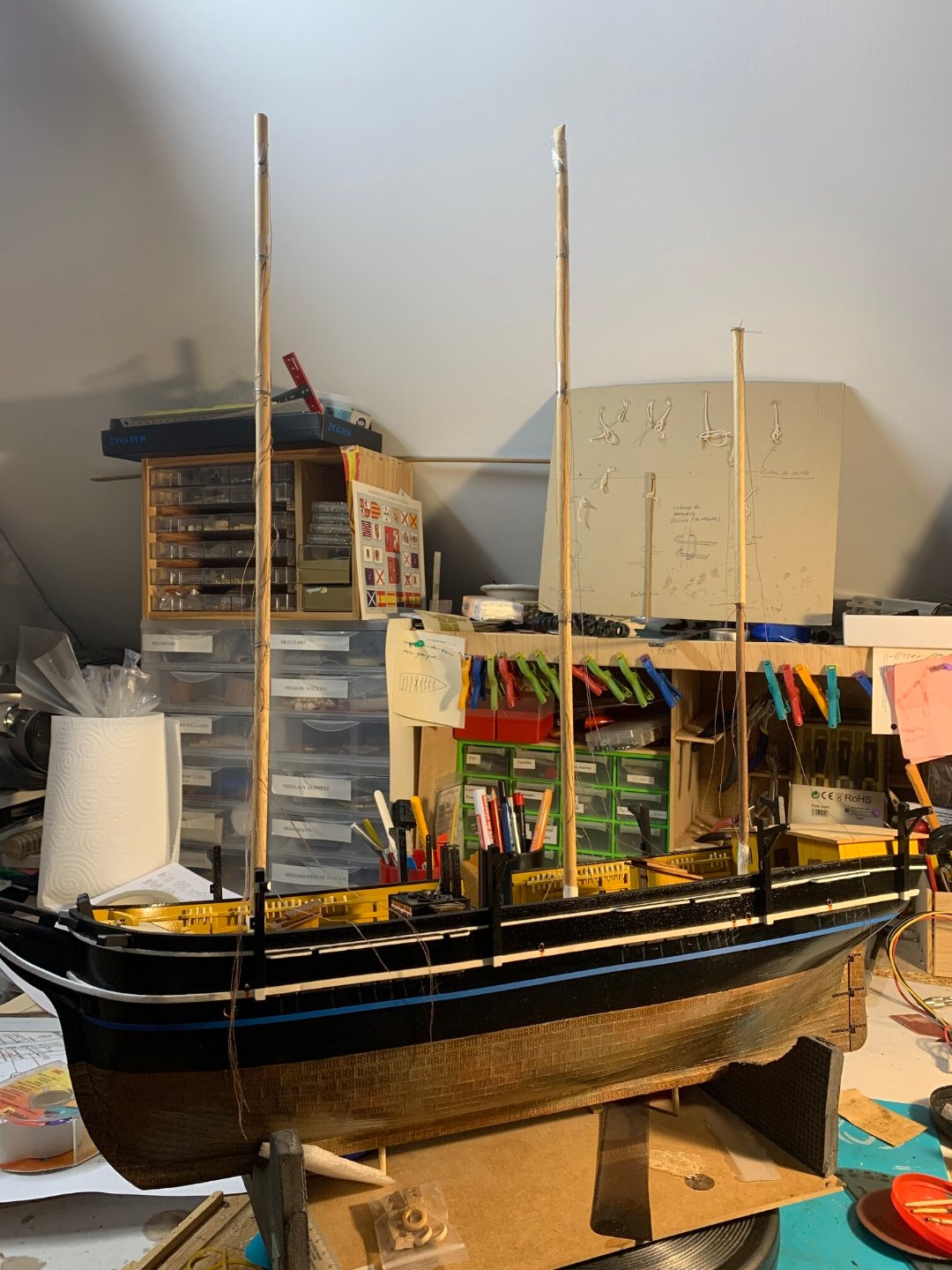

jajajaja...cada día nos gustan más las miniminiaturas!! jajaja...esta quedando genial

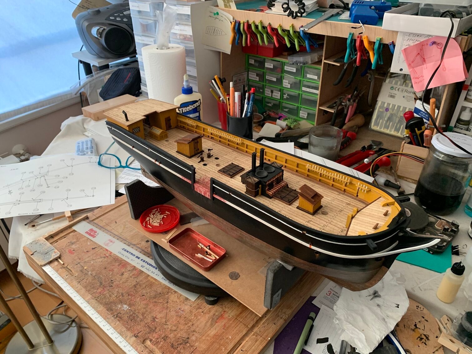

Buenas tardes amigos modelistas.

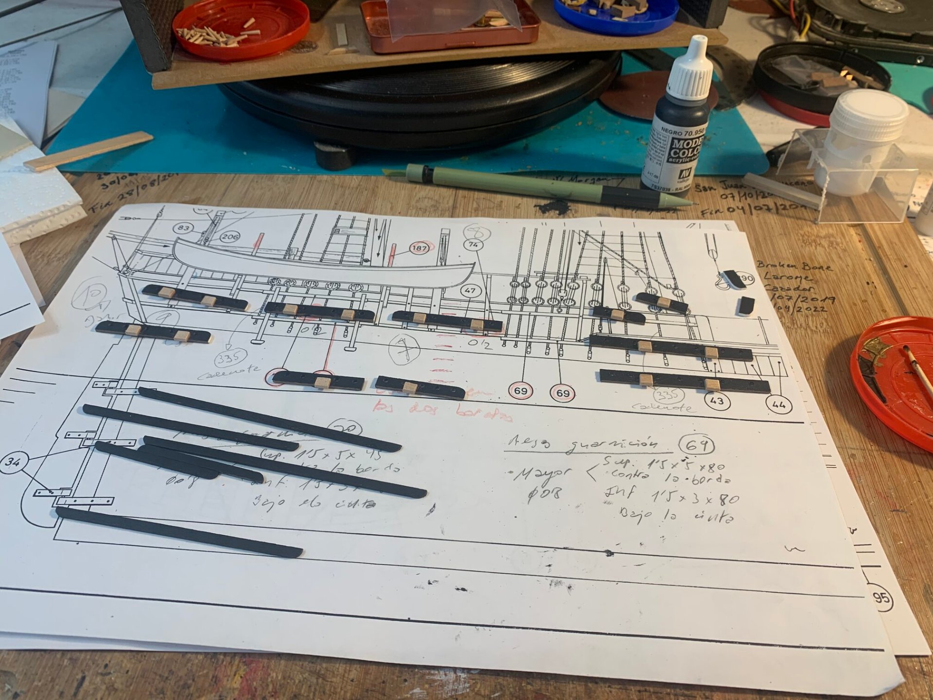

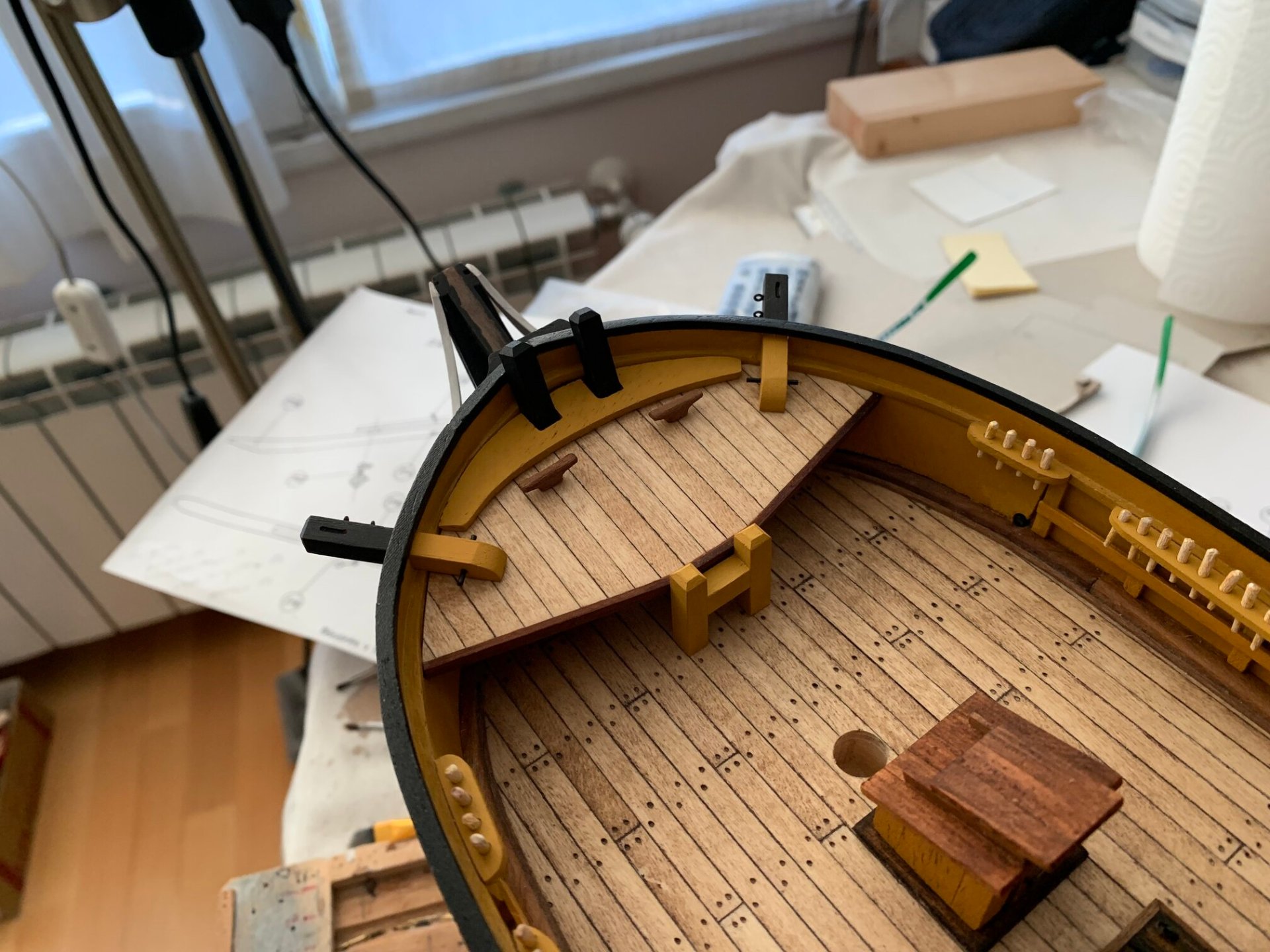

Después de una temporada en la que me he estado dedicando a otros hobbies, por fin he retomado la actividad del astillero.
He colocado el castillo de proa y todos los elementos de la cubierta.
He hecho las mesas de guarnición que son dobles. Hay arriba y abajo.

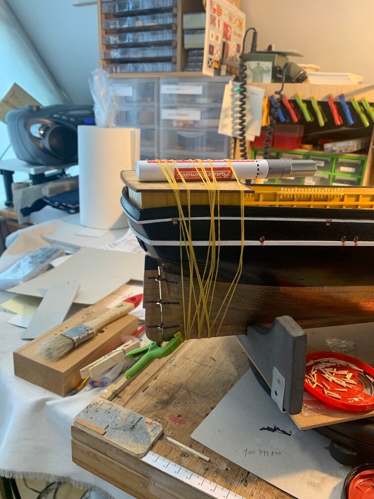

También he hecho los cadenotes, y para que me queden alineados con los futuros obenques he tenido que instalar unos falsos mástiles con hilo haciendo la función de los mencionados obenques.
En fin, que sigo con la tarea.
