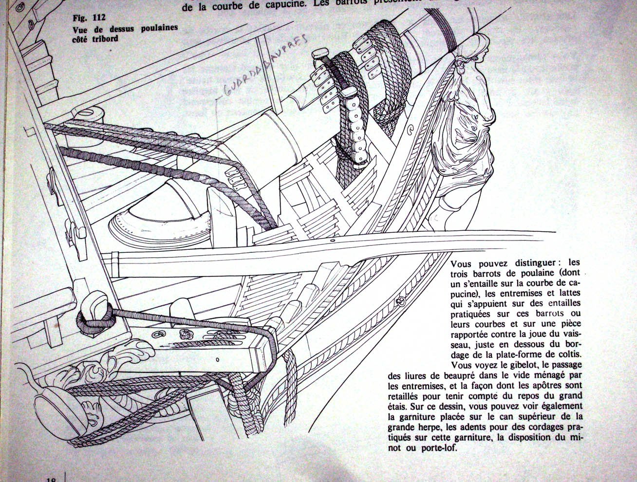

Pongo otro dibujo de la misma procedencia con una traducción aproximada por si alguien no sabe francés.
La leyenda dice:
Ud puede distinguir los tres baos del enjaretado de proa de los que el interior se ensambla en la curva capuchina ( ojo si se hace en modelismo cuesta un huevo pasar luego los estays) , Los entrmiches y latas que se apoyan en las mortajas hechas en los baos o en las curvas y sobre una pieza curva adaptada al casco justo debajo de la plataforma de cubierta de proa.
Ud ve la perdigueta, el paso de las trincas del bauprés por el hueco dejado por los entremiches y el modo en que se ha tallado la cabeza de los apostoles para apoyo de los estays.
Igualmente el endentado sobre el brazal para guía de amarras y la disposición del pescante de amura
del " Vaisseau de soixante catorce canons" de Jean Boudriot Ancre editions

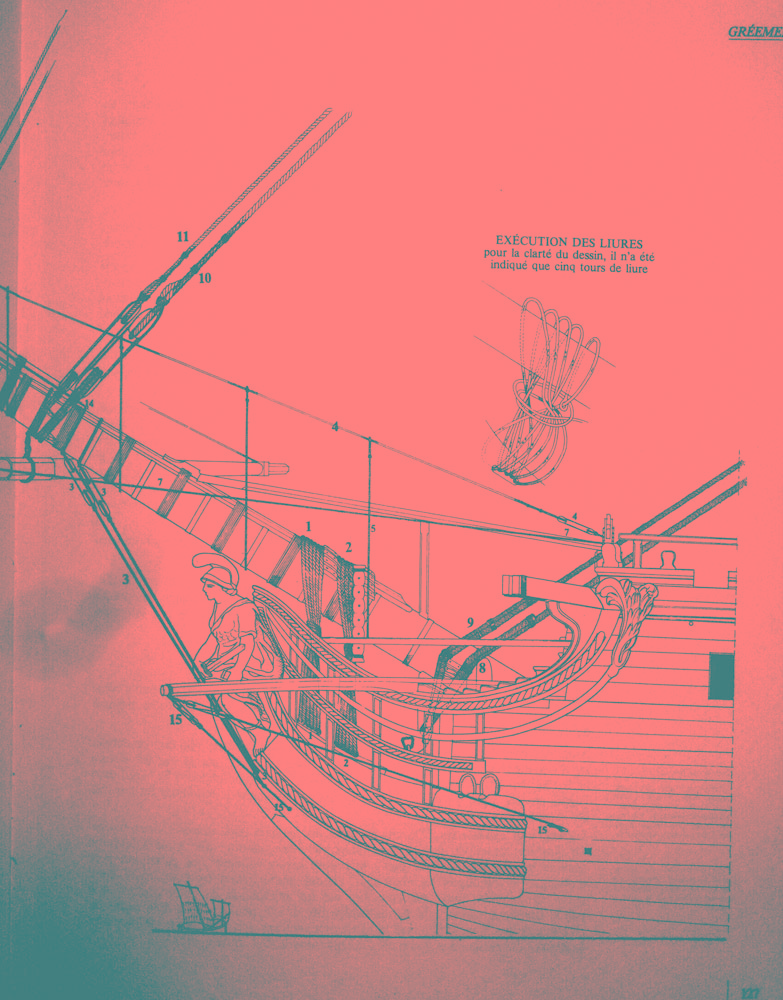

Para acabar otra vista del beque donde se ve el propao del castillo, la porta para el cañón de caza y la puerta de acceso a la plataforma.
del V- 74 de Jean Boudriot Ancre editions
forejo 6.jpg (168.27 KiB) Visto 1996 veces

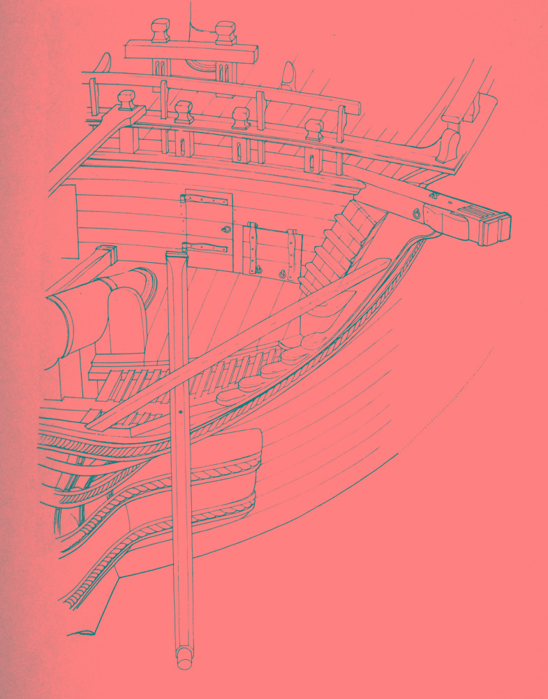

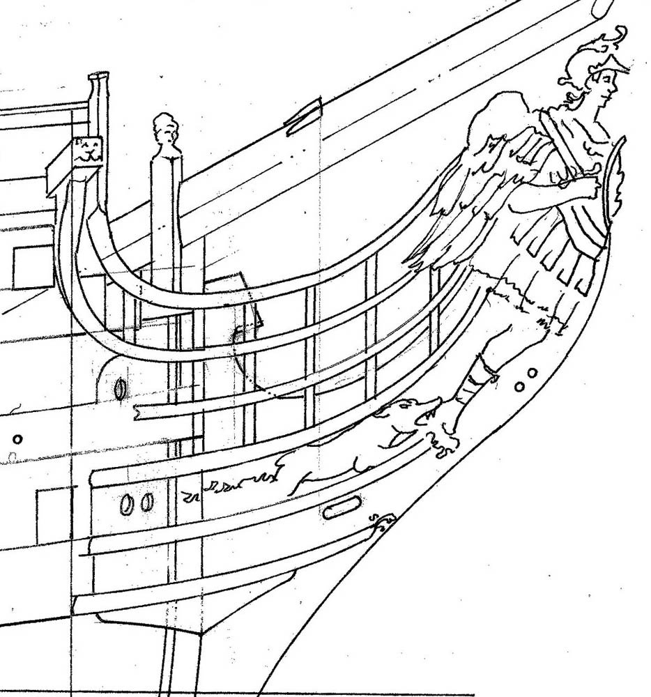

Un alzado donde quisiera que se apreciara que los estays no tiran del bauprés como se hace a menudo sino de la curva capuchina que pa eso está-
idem anterior
idem anterior
forejo 7.jpg (188.69 KiB) Visto 1996 veces

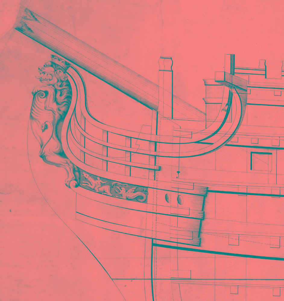

Y un alzado de un navío español de la misma época para que se vea la distinta forma del arranque de los brazales y la presencia de tres curvas bandas en lugar de de dos. Es la disposición inglesa que se trajo Jorge Juan.
Salvador del mundo mundial.jpg (227.23 KiB) Visto 1996 veces

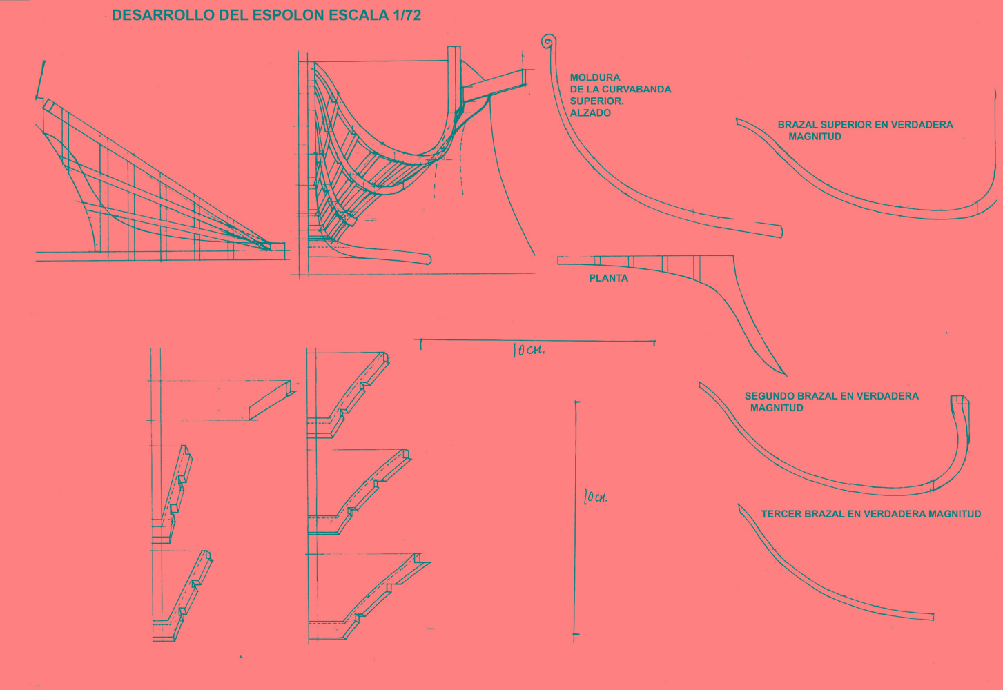

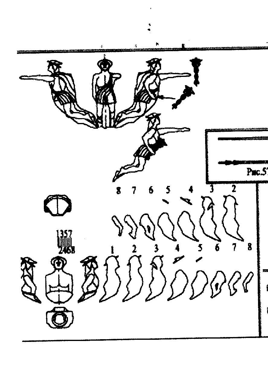

Gracias Lorenzo. Te pongo por si te interesara para tu santisima el plano del beque, está a escala 1/72 creo.
DESARROLLO DEL ESPOLON.jpg (149.46 KiB) Visto 2191 veces
mascarón del ST.jpg (206.99 KiB) Visto 2191 veces

Leopoldofran escribió: Vie Ago 19, 2022 12:43 pm Gracias Lorenzo. Te pongo por si te interesara para tu santisima el plano del beque, está a escala 1/72 creo.DESARROLLO DEL ESPOLON.jpgmascarón del ST.jpg
Gracias de nuevo! puede ser útil. Por lo menos para intentar hacerlo lo más parecido a lo que fué.

Hola Lorenzo. Si te animas a meterte con el mascarón tengo una idea para hacerlo de un modo sencillo que se podría intentar desarrollar.
libra63
Mensajes: 1089
Re: El Glorioso
Mensaje por libra63 »
Hola Leopoldo! La verdad es que no me veo tallando un arcángel. Puede que te refieras a la impresión en 3D?
Mensajes: 6032
Re: El Glorioso
La idea es hacerlo por planchas apiladas como hacen en los recortables si el angel tiene 16 mm. de ancho serñian 8 láminas de 2 mm. en contrachapado de abedul. Una vez hecho se pueden rellenar los escalones con mástic de Tamiya . Las alas habría que hacerlas a parte pero eso no ofrece dificultad.
Bueno es una idea.

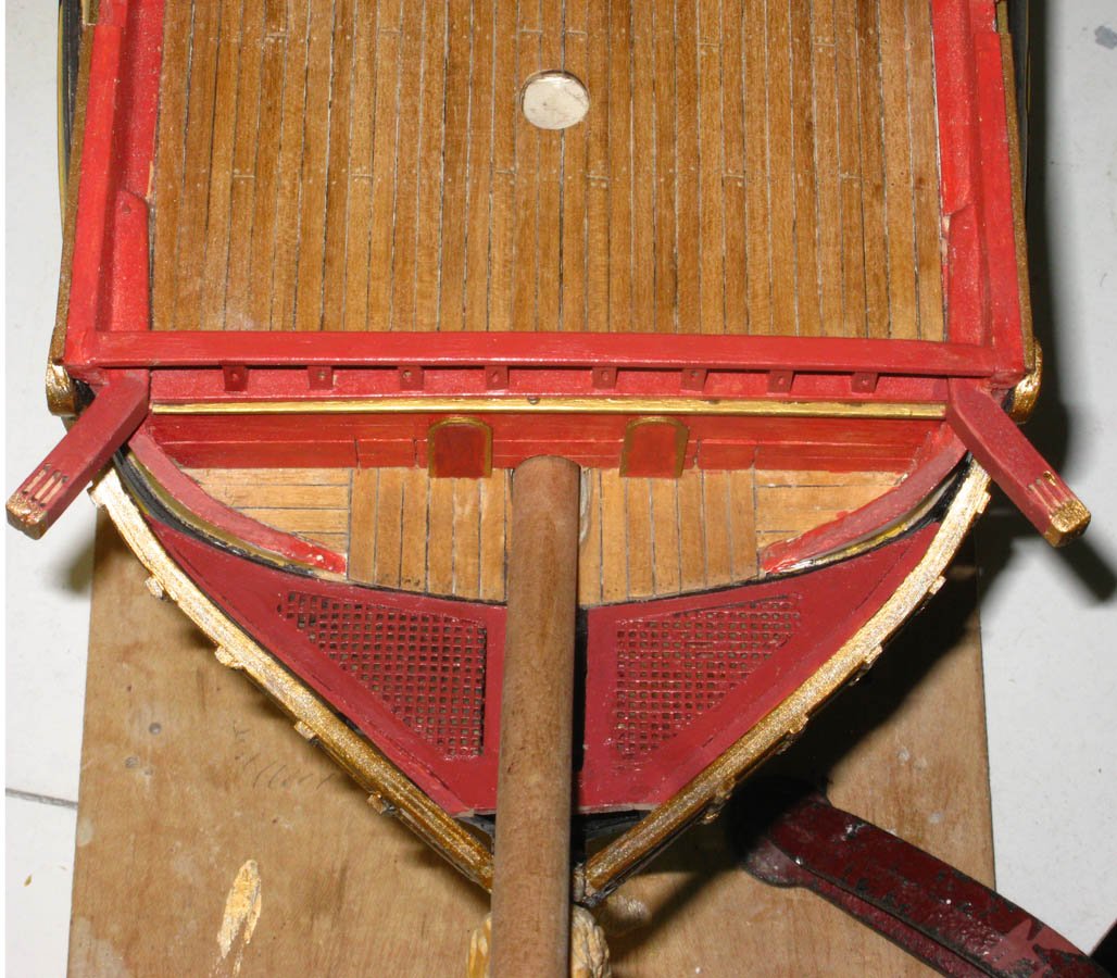

El beque del Glorioso es un poco distinto. pongo unas fotos y ya sé que falta la tornapunta de las serviolas y los "Roca" ( o similar)
forejo 9.jpg (213.04 KiB) Visto 2121 veces
forejo 10.jpg (221.58 KiB) Visto 2121 veces

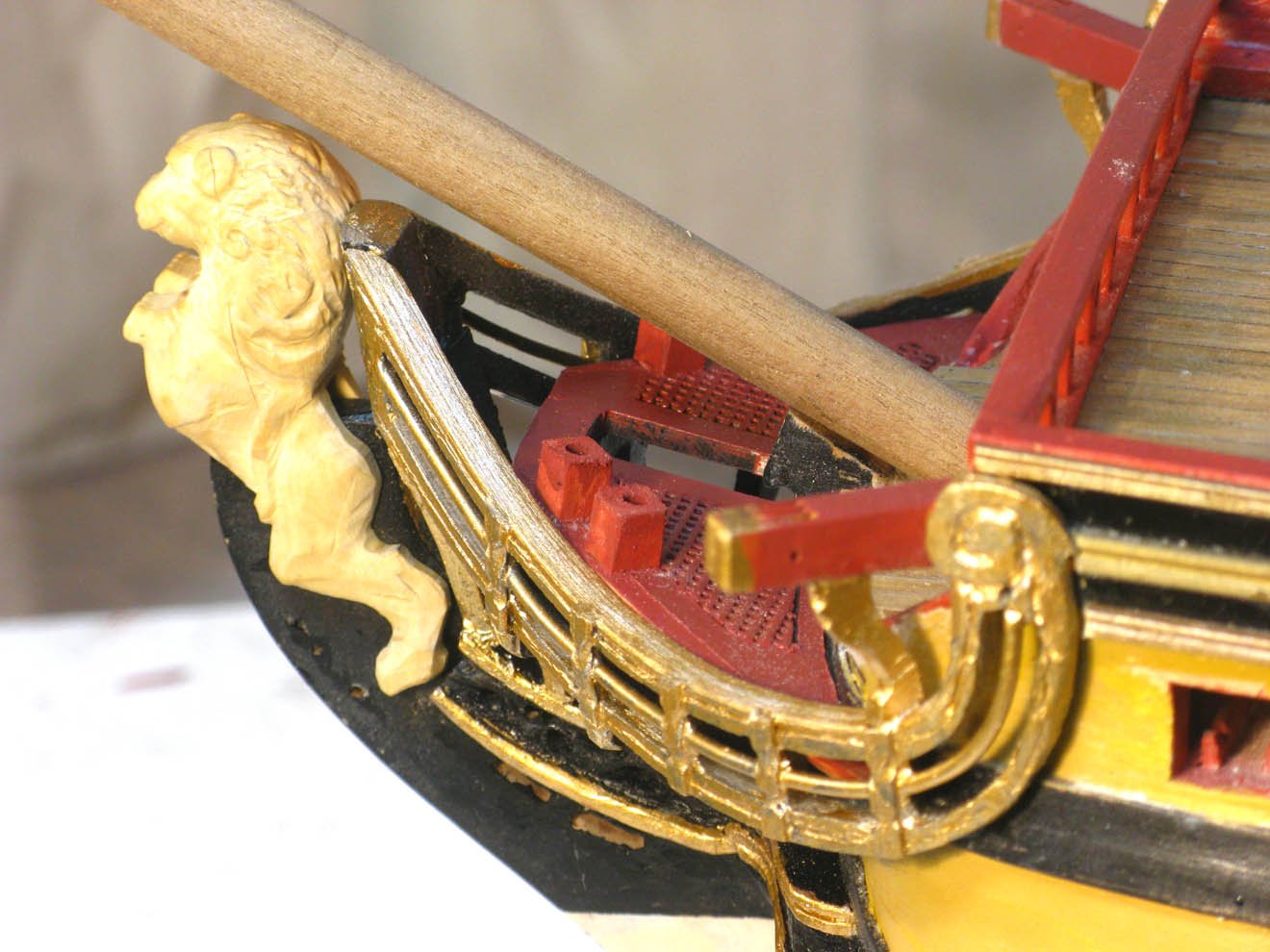

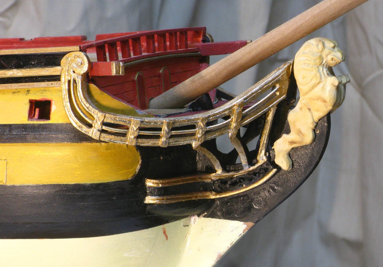

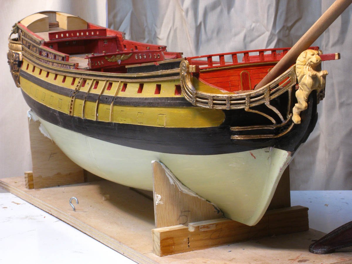

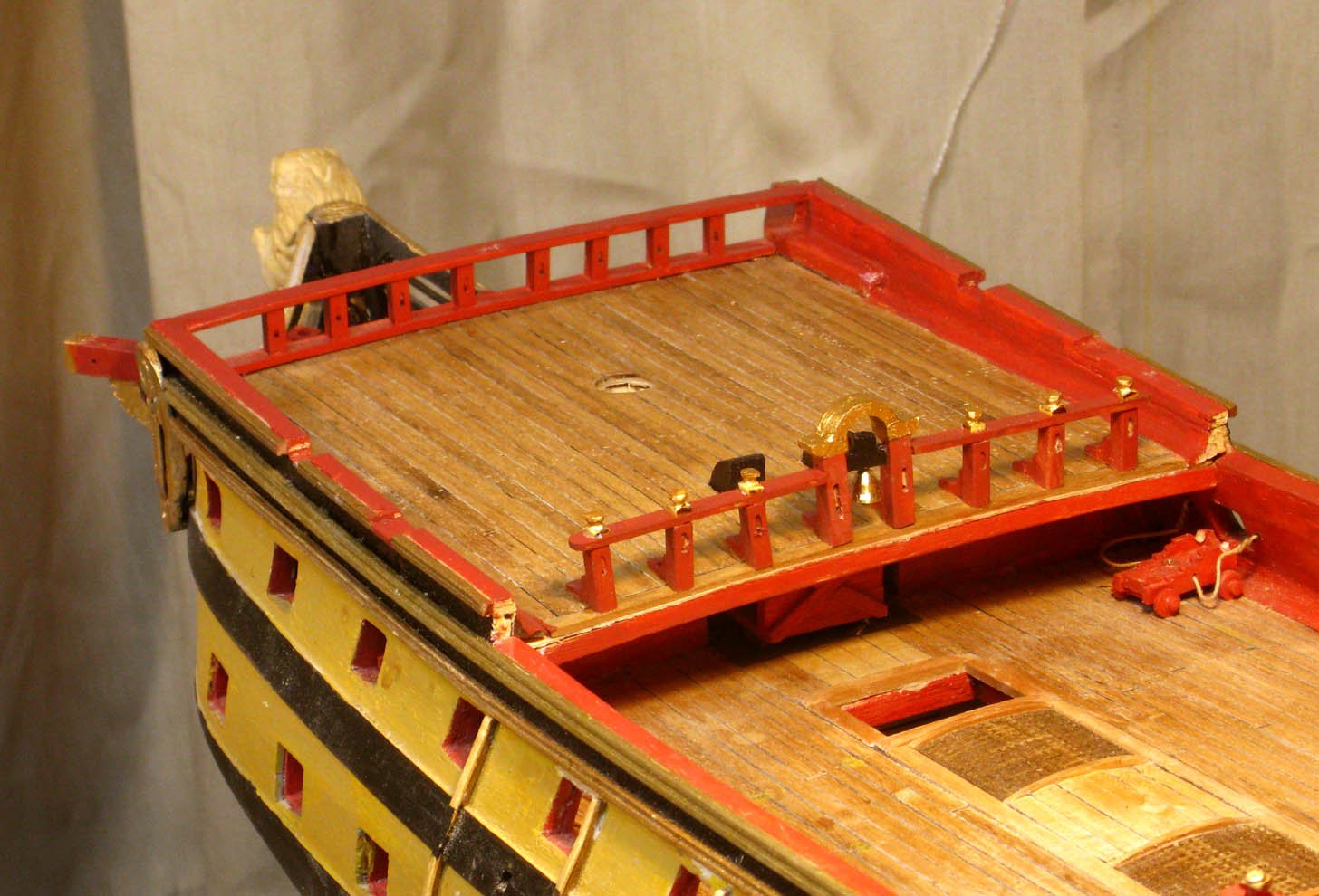

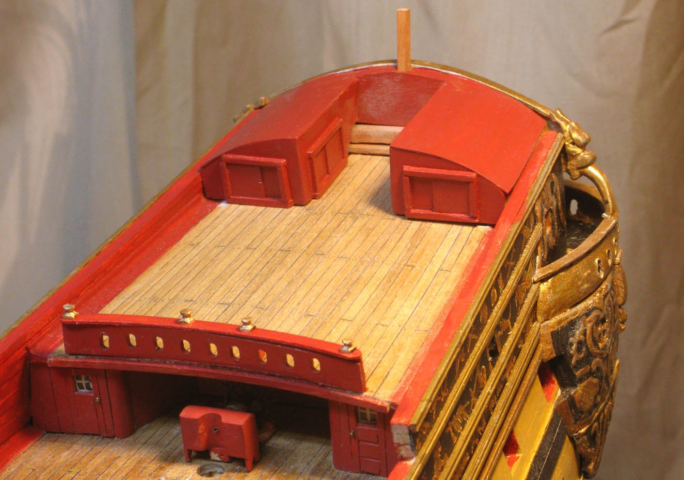

Cada vez se hace más pesado este verano y cada vez hago menos y me sale peor a este paso vamos a cerrar.
Bueno he puesto las cabinas de los pilotos el propao del campanario y los Roca o similar, algo es algo.
forejo 12.jpg (215.66 KiB) Visto 2059 veces
forejo 13.jpg (240.69 KiB) Visto 2059 veces
forejo 14.jpg (205.68 KiB) Visto 2059 veces
