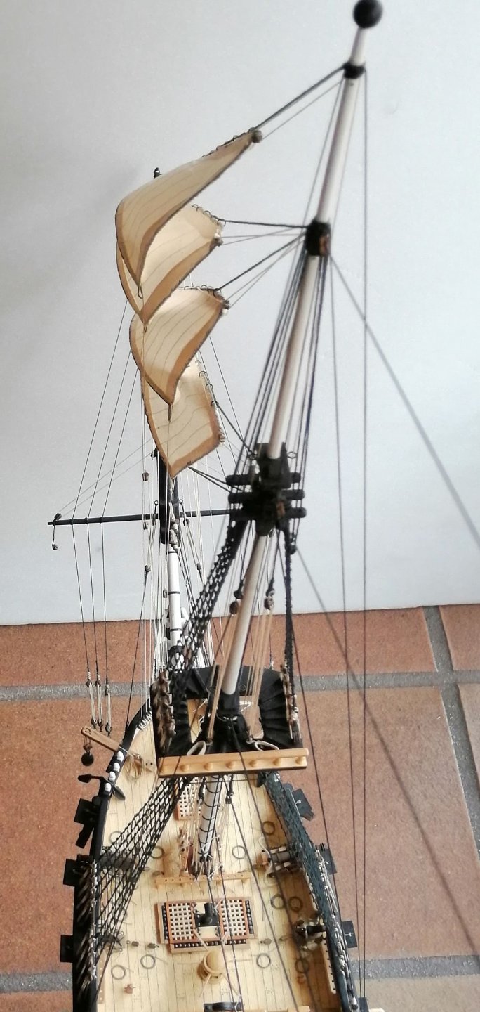

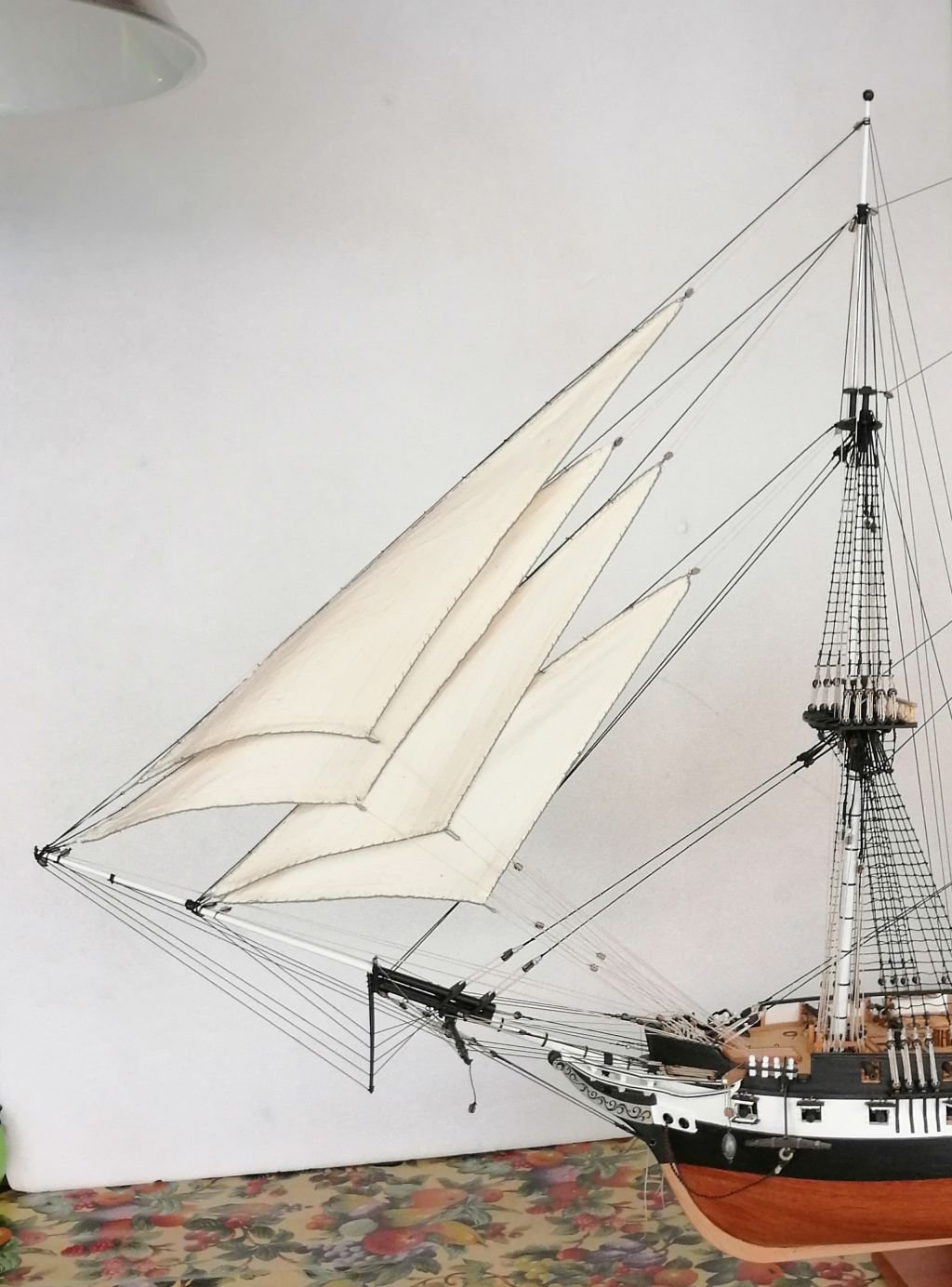

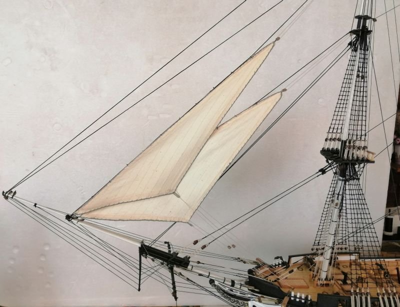

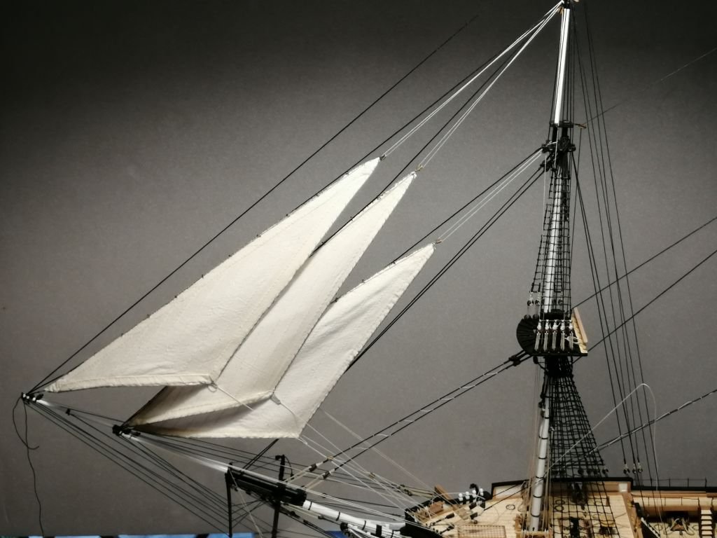

Ya he puesto el contrafoque, fofoque y foque. Mañana pongo el perifoque.

Hola troglodita.
Muchas gracias por las fotos.
Avanzas muy rápido. Si me permites una pregunta, ¿cómo has sujetado los foques a sus stays? ¿fabricando anillas? No he podido apreciarlo.
Re: CONSTELLATION de Artesanía Latina 1:85
En la foto 06 foques me parece ver unas anillas hechas de hilo de latón usando una broca como modelo. Puede ser?
Fran.
Fran.
Perdonar, se me escapó esa foto.
Parece que diez anillas por foque. Era otra de las dudas que tenía, la distancia entre las anillas.
Saludos y gracias
Saludos y gracias
- troglodita
- Mensajes: 297
- Ubicación: Alcorcon Madrid
Las anillas están hechas con hilo de acero. Mientras las hacía y mientras almidonaba y hacía los foques lo estaba grabando en vídeo. Pondré el vídeo final cuando acabe el barco. Las anillas están separadas 3 cm. Los foques llevan entre 9 y 11 anillas.
Aunque parece que avanzo rápido, los foques no son difíciles de poner. Todavía hay cierto espacio para meter las pinzas pero cada vez me es más complicado colocar los cabos en las cabillas.

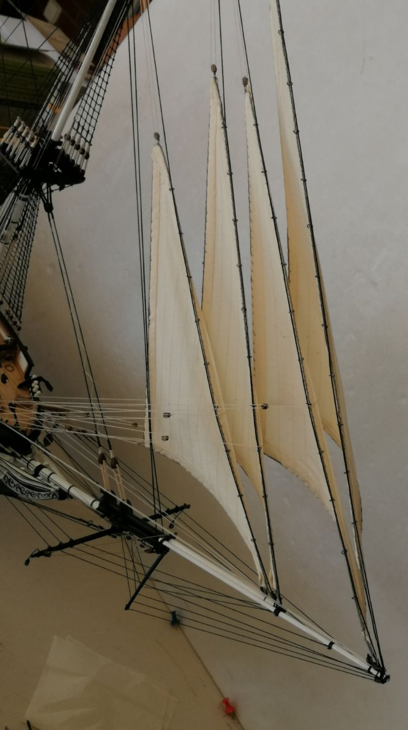

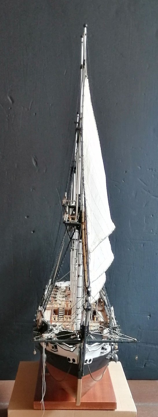

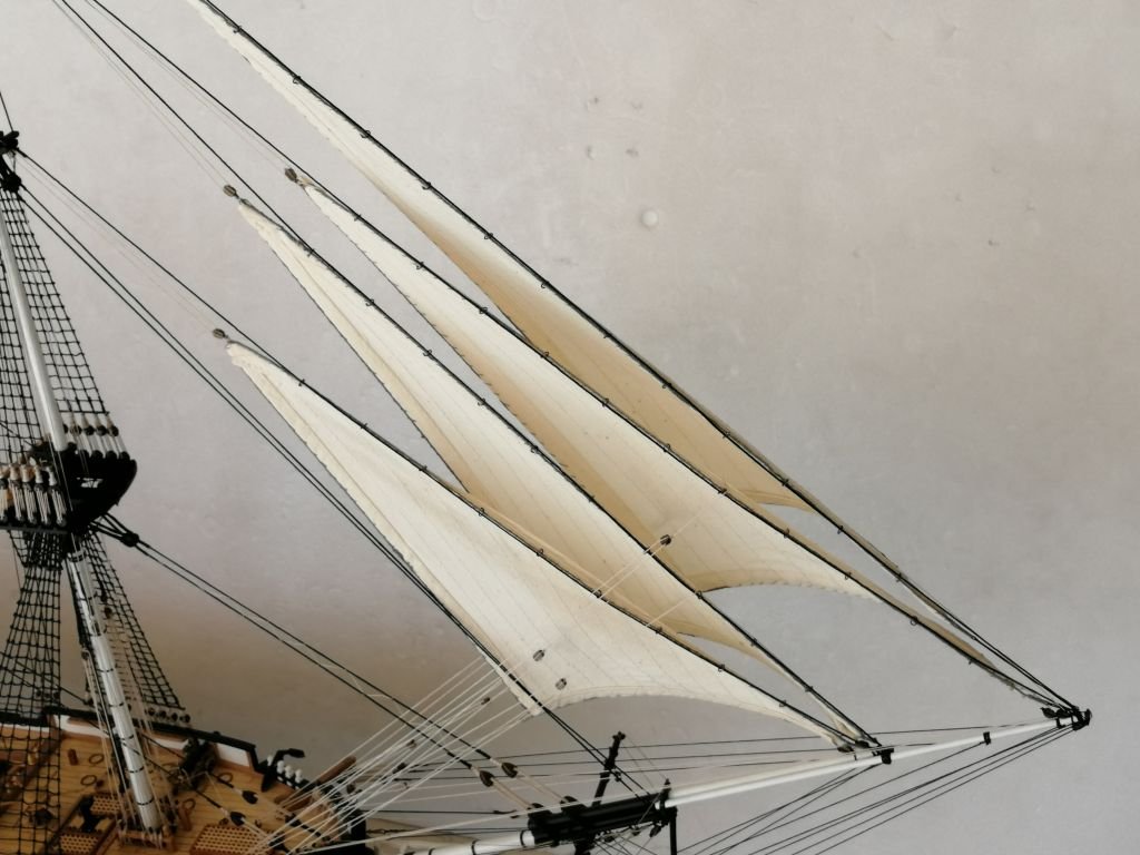

El foque que quedaba.
Antes de continuar pondré todas las adujas de los cabos que he puesto hasta ahora.
Luego tendré que pensar cómo voy a poner el resto de jarcia, ya que en el kit viene muy simplificado.

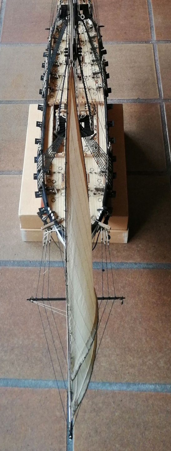

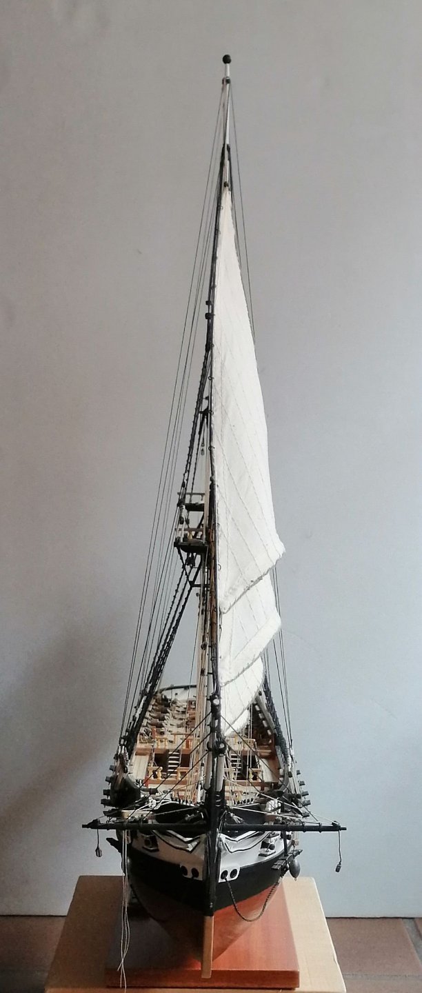

Muchas gracias por las fotos,
¿Podrías poner una vista desde el frente? Sólo para poder apreciar hasta donde se abren los foques.
Yo estoy más o menos en tu misma situación (ya pondré alguna foto en mi hilo de La Candelaria cuando termine de coser las velas). Pensaba que sería más fácil cambiar un poco el orden. Primero colocar todas los cabilleros, cornamusas en obenques, etc. Después todas las vergas con sus velas y velas de stay, y finalmente la jarcia de labor de todas ellas.
Aquí te pongo algunas más.urruti escribió: Mié Mar 30, 2022 7:20 am¿Podrías poner una vista desde el frente? Sólo para poder apreciar hasta donde se abren los foques.
- 13 foques.jpg (106.22 KiB) Visto 6839 veces
- 14 foques.jpg (113.11 KiB) Visto 6839 veces
- 15 foques.jpg (170.35 KiB) Visto 6839 veces
- 16 foques.jpg (160.13 KiB) Visto 6839 veces

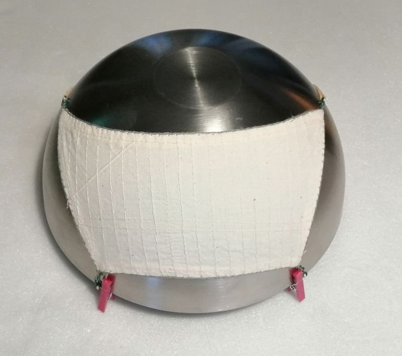

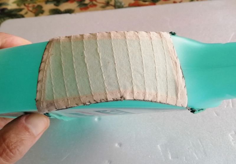

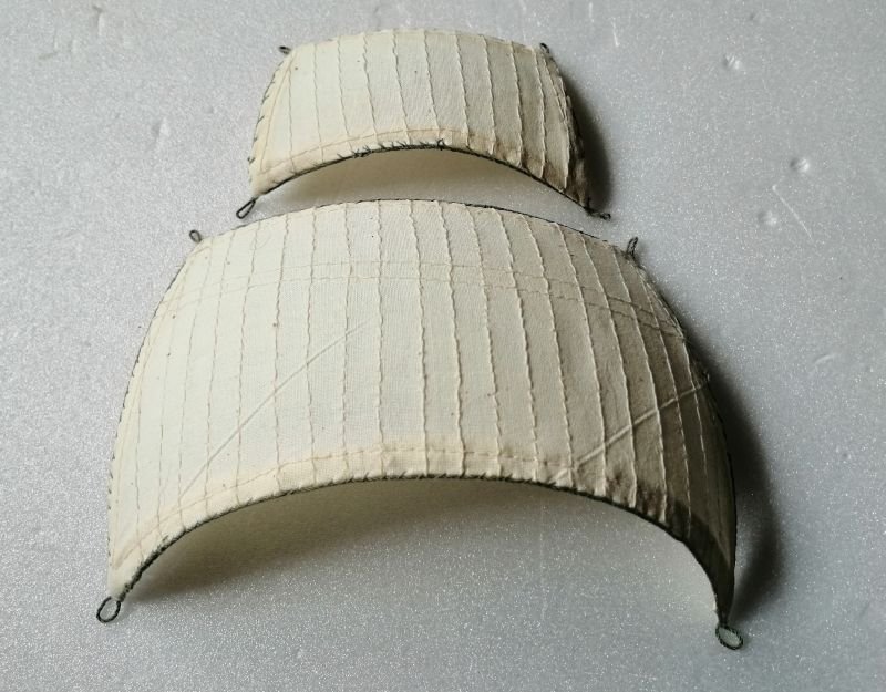

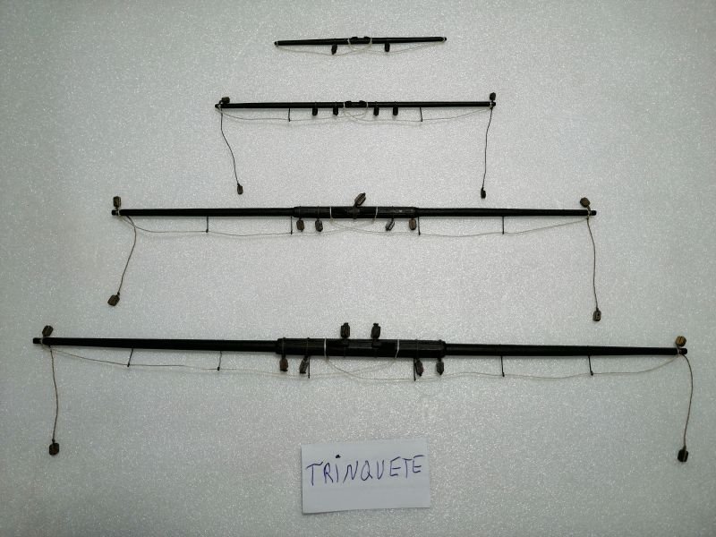

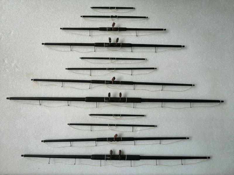

Para el tema de la jarcia móvil hay que pensar mucho antes de dar un paso. Como ya comenté, el kit viene muy simplificado y si pretendo poner toda la jarcia correspondiente a una fragata con sobrejuanetes a escala 1:85 es demasiado complejo. Aún así, creo que puedo colocar casi todos los cabos según el libro "Rigging Period Ship Models".
He hecho las vergas. Tengo que ver los motones que les voy a poner. Empezaré por el mástil trinquete.
He pensado qué velas voy a poner plegadas y cuales desplegadas.
De momento he almidonado la de juanete u sobrejuanete. He elegido el método de buscar una superficie que se adapte a la forma que quiero que tenga la vela. Para las de sobrejuanete voy a usar un spray de Sanytol, y para las de juanete una ensaladera de acero del IKEA.
Es importante que la superficie del objeto que utilicemos para dar la forma a la vela no sea porosa porque la vela se quedaría pegada con el almidón.
- 20 Vergas.jpg (126.26 KiB) Visto 7116 veces
- 21 Vergas trinquete.jpg (136.82 KiB) Visto 7116 veces
- 22 Juanete trinquete.jpg (55.92 KiB) Visto 7116 veces
- 23 Sobrejuanete trinquete.jpg (54 KiB) Visto 7116 veces
- 24 Velas almidonadas.jpg (92.99 KiB) Visto 7116 veces
Buenas,
Pregunta de ignorante. ¿No sería mejor almidonar las velas estando ya envergadas?
Según la foto, ahora debes sujetar el gratil de la vela bastante curvo a una verga casi recta.
Perdonar si es una tontería.
- Mensajes: 6051
Da mucho gusto ver velas bien hinchadas. Durante años las formé como tú usando superficies que hubiera a mano, como aparatos sanitarios vajillas y toda clase de baldes de plástico, pero al final acabé usando un globo, si quieres puedes mirar aquí: viewtopic.php?f=44&t=13677&start=430 o aquí:
viewtopic.php?f=44&t=16022&start=200
En este sistema se envergan las velas después de formadas sujetando la verga a un bastidor, y se le ponen los rizos.
En cuanto al aparejado por lo que he visto te desenvuelves sumamente bien. No creo que haya una fórmula mágica pero se pueden poner muchas maniobras antes de poner los palos y así se tienen ya amarradas en el interior de los cabilleros y con sus adujas. Los hilos que luego treparán hasta su destino en vergas y velas se enrollan y se les pone una referencia, luego se ponen los palos con los obenques y estays y las vergas sujetas y se pasan las maniobras a la inversa. No lo he inventado yo, lo he aprendido de Gérard Chenivesse, un excelente modelista profesional que trabaja a escalas grandes.
