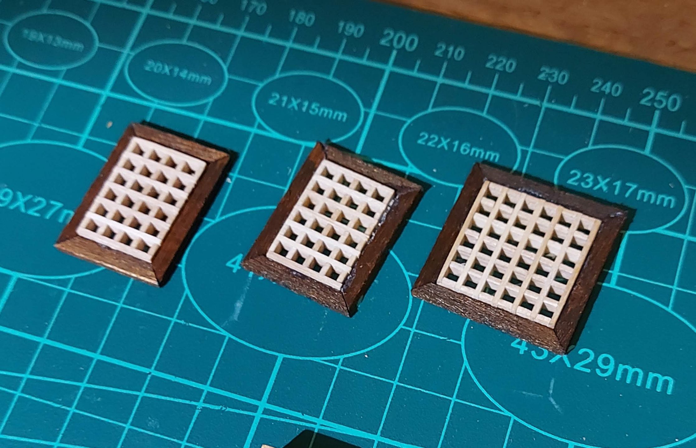

Hola a todos.
Ya he colocado la cubierta en las cuadernas. Ha costado lo suyo. No sé si por defecto del kit o por miedo a presionar demasiado las cuadernas he acabado lijando los entrantes y la intersección de las dos mitades.
También he hecho los enjarretados y los he colocado, solo falta la escotilla que la haré aparte y la colocaré más adelante, esta si puede molestarme a la hora de manipular el casco en el forrado y demás.
He pegado también los baos y las bases donde van algunos cañones.
El marco de los enjarretados esta tintado de nogal, el interior está crudo y ya decidiré más adelante si los envejezco o oscurezco un poco.
Ahora voy a por la cubierta principal, que esta si se verá.

Bueno, no se ve mal la cubierta. Lo que si observo, aunque no lo veo muy bien, es que hay una junta que no debiera verse de las dos mitades de esa cubierta. Esa cubierta inferior se vera poco, pero puedes disimular esa junta poniendo cosas encima como barriles, baldes, cabos enrollados etc.

Si, Lorenzo...esa junta me quedó abierta y la rellené con un listoncillo de sapelli que al barnizar cogió ese color rojizo que destaca. No hace feo pero se ve. Buena idea de disimularlo con algún accesorio. He visto ya ideas de que poner. Gracias
