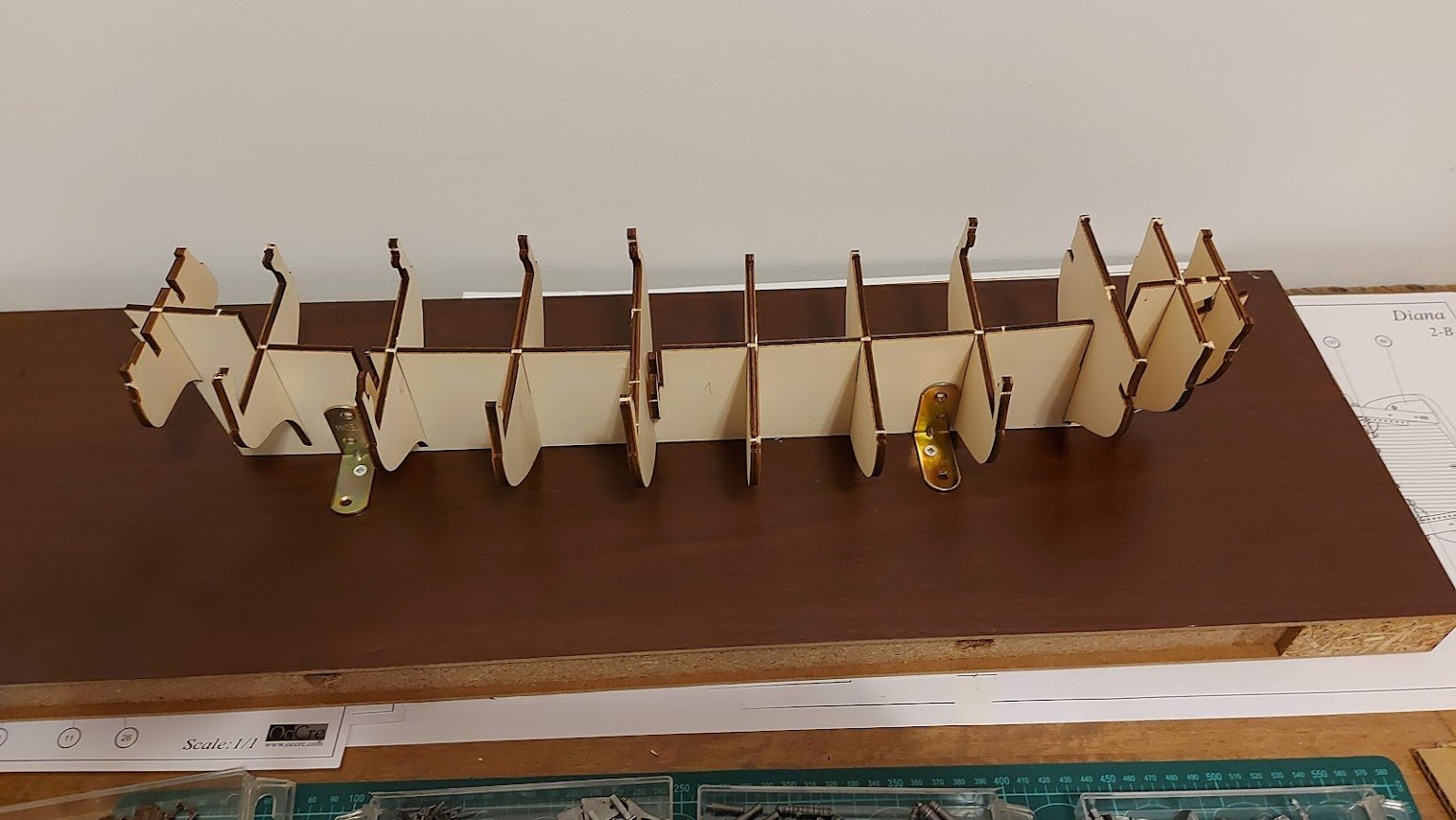

Empiezo con las cuadernas...todo sin grandes problemas...

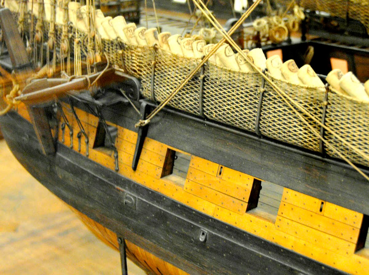

Has estado acertado en tu elección, la Diana es una bonita fragata de la que hay muchísima documentación planos y un excelente modelo en el museo naval de la Armada.
Ni hubo ninguna "Candelaria " en la Armada, ( Lusci la fusiló con el nombre de Cacafuego) es por tanto un buque imaginario, con cañones que no se pueden usar y otras lindezas.
La escala es muy reducida para meterse en mejoras, pero si te atreves a sustituir los quitamiedos del combés por una batayola con cois mejoraría el parecido.

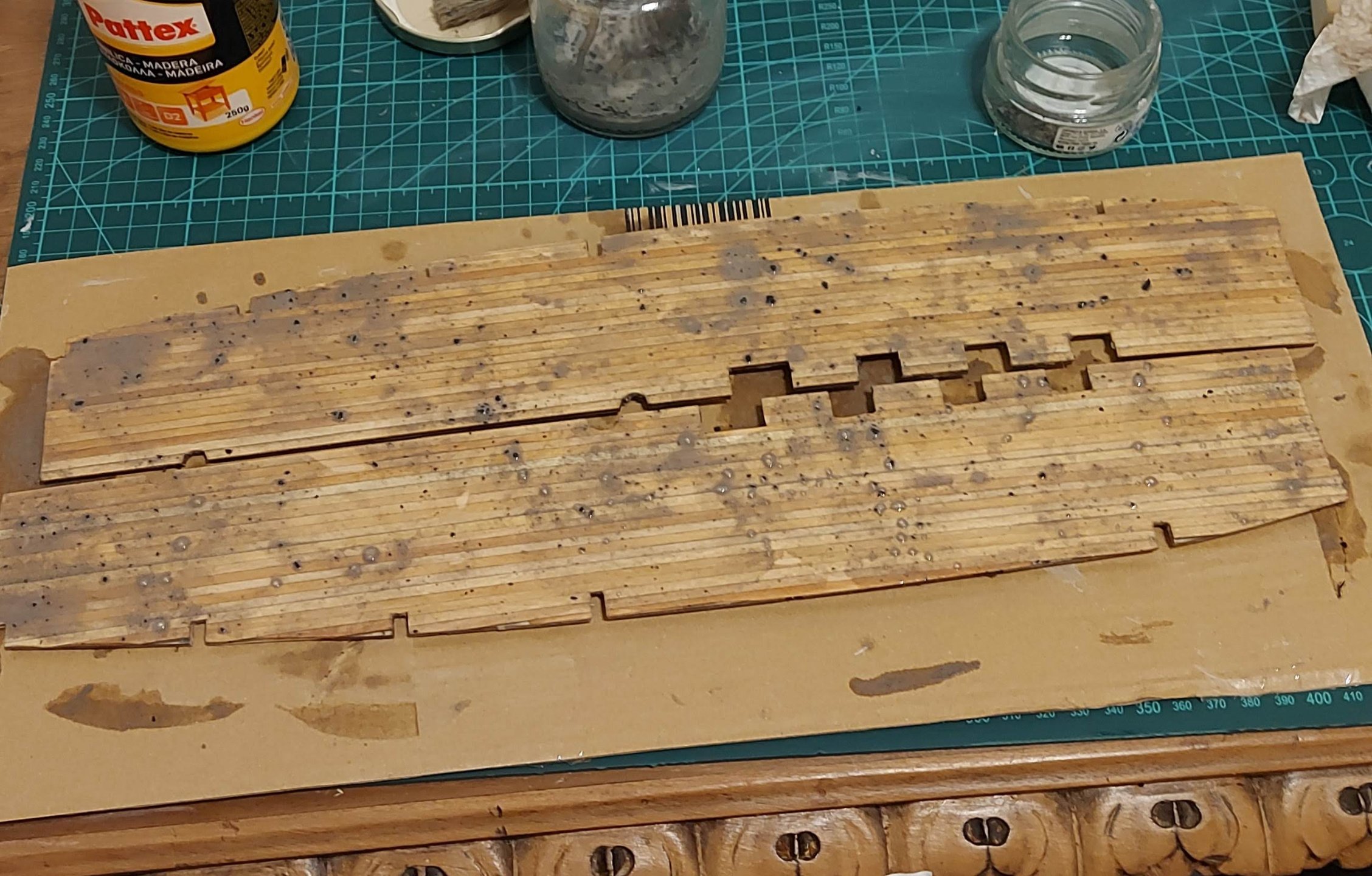

Pregunta:
¿ Cual debería ser la disposición de los listones de la cubierta principal?. Tanto si decido hacer el calafateado a lápiz o con listones separados. Listones de 60mm por ejemplo y espaciados cada 30mm?.
Desconozco si se sabe cual era la disposición original.
Gracias
Gracias

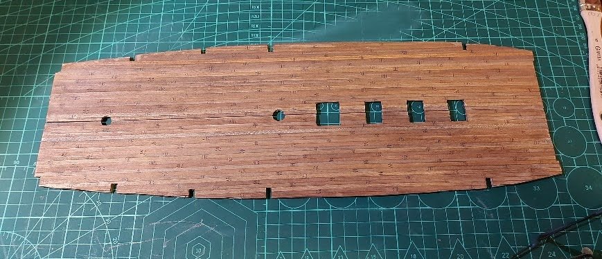

Hola a todos.
El forrado de la cubierta secundaria ha resultado más complicado de lo que esperaba.
Lo he hecho con listones a lo largo de toda la cubierta. He intentado simular el calafateado y envejecimiento con la mezcla que conoceréis la mayoría de vosotros con cola blanca, agua y ceniza. El problema principal ha estado a la hora de simular los clavos y los bordes cortos. El punzón no era el adecuado, no he conseguido rellenarlos con la mezcla y me ha quedado fatal.
Desconozco porque la madera se ha oscurecido tanto. Ahora quisiera barnizar, pero dudo de si aplicar barniz satinado o algún tinte antes. La intención es un acabado envejecido parecido al modelo Diana del museo naval (una maravilla). El tono miel supongo ya no es posible.
Estoy decepcionado pero ha sido una experiencia y aprendizaje que me servirá para la cubierta principal que esta si se va a ver.
