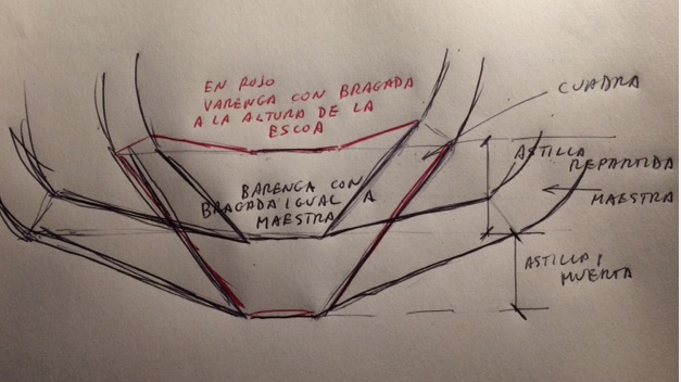

He dibujado una representación, un poco basta a mano alzada, de una varenga maestra y de una de cuadra con las dos acepciones que, especulativamente barajo pero no tengo certeza de que sea así.
En negro tenemos la maestra y una hipotética cuadra, con las bragadas a la misma altura. En la maestra se ve que el punto de escoa de la maestra está a la misma altura que la bragada de la varenga maestra. En la otra en color negro se ve el punto de escoa a la altura de astilla muerta más la repartida que le corresponda y su bragada, también en negro, a la misma altura que la bragada de la maestra.
Por el otro lado en rojo se ve que si la bragada, en este caso de la cuadra, estuviera a la altura de la astilla total, la bragada también estaría mas alta. Este es el dilema que tengo.
En el punto 17 no entiendo que en algún momento se implique a la bragada de la varenga sino a los puntos de escoa en sí.
En el manuscrito de Aizpurúa, tambien creo que tiene un determinado número de cuadernas iguales a la maestra, pero que no llegan hasta los puntos de las cuadras.
No sé si con el dibujo quedará clara la pregunta de las bragadas.

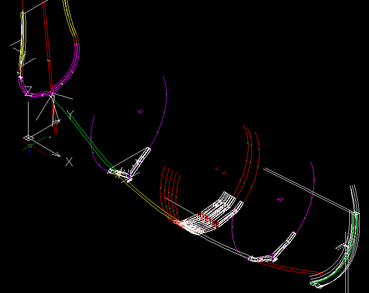

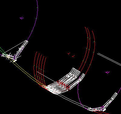

En este pimer dibujo se aprecian los cuatro puntos más importantes. Varenga maestra (seguida de 4 varengas más hacia proa iguales a la maestra) cuadra de proa, cuadra de popa, aletas, y roda.
Si nos fijamos en el tramo de linea, entre la maestra y la cuadra de proa (en blanco), es la linea que une los puntos de escoa de todas las varengas de cuenta hasta la cuadra de proa. Esta linea se genera haciendo el cálculo de las varengas de cuenta con sus pujas etc. El tramo con la linea amarilla igual pero para los puntos de escoa entre la maestra y la cuadra de popa. De cada color hay dos lineas diferentes, una es la perteneciente al exterior de las cuadernas y la otra perteneciente a la parte interior de las cuaderas.
Desde este punto hasta la roda (en color rojo) se ha configurado con una spline pero no estoy convencido debido a que manejando diferentes tangentes finales obtenemos diferentes resultados, al igual que los carpinteros de ribera producían distintos barcos con las mismas cuadernas de cuenta debido a que todo dependía de como se colocaran las vagras desde las cuadras hasta proa y hasta popa. Por supuesto estas rojas terminan en el rasel de proa.
En la parte de popa ocurre lo mismo (color verde) que la linea es una spline y puede dibujarse infinitas. Estas verdes terminan en el rasel de popa.

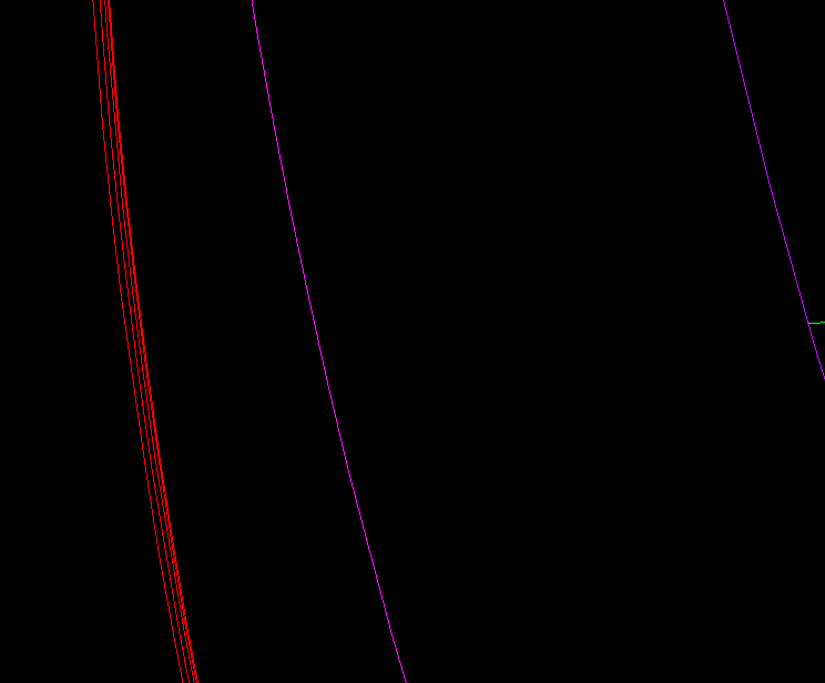

En este dibujo se ven dos lineas blancas que son las que definen la linea de los puntos de escoa de las varengas de cuenta de proa y las amarillas las correspondientes a las de popa.

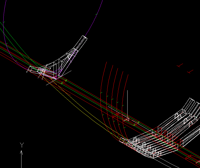

En esta se ven las tres varengas principales, maestra, cuadra de proa y cuadra de popa así como el rasel de popa, la parte de proa muere en la roda a la altura del rasel. No se pueden apreciar las varengas iguales a la maestra porque al ser idénticas se remontan unas a otras, pero la grúa del genol de cada una de ellas empieza ancharse por efecto de la jova. En color lila se ven las dos grúas de genol pertenecientes a la cuadra de proa, la más hacia la izquierda) y la de la cuadra de popa, la más hacia la derecha.
Se pueden apreciar dos lineas verdes que llegan hasta el rasel de popa, se han estructurado siguiendo la linea que surge de las varenga pero como se puede apreciar las dos lineas finalizan en distintas posiciones y eso no debe ser así. Por la parte de proa tenemos dos lineas rojas que finalizan en el rasel de proa y se aprecia que puede que sean correctas, al menos aparentemente. En mi opinión para realizar este montaje debería de completar todas las varengas de cuenta y después unirlas, todas ellas incluidas las de cuenta, con una vagra fina hasta los raseles de pora y popa y rellenar los huecos con las picas que se adapten a esa vagras. En definitiva como lo hacian en esa época.
En este dibujo se puede apreciar mejor el detalle de las lineas de unión de los puntos de escoa y las lineas spline(vagras?????) hasta los raseles.

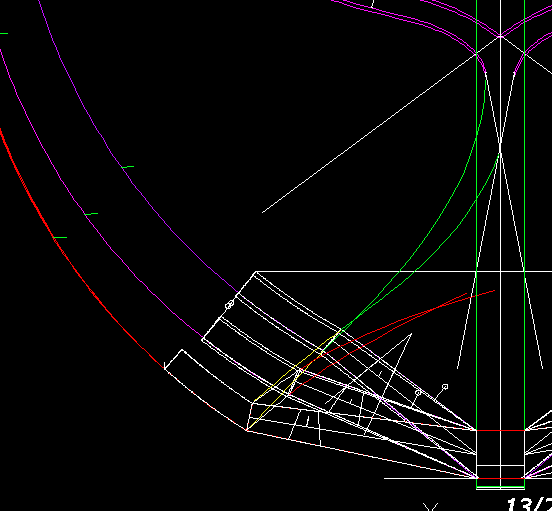

Es aquí donde suelo realizar siempre la pregunta. Se puede apreciar que la bragada de las varengas, hasta las cuadras incluidas las de cuenta que no aparecen, son iguales y yo siempre pregunto ¿Estas bragadas deberían ser de la misma altura o por el contrario deberían ir aumentando a medida que se van acercando a las cuadras? Se ve en el dibujo que difieren ostensiblemente de la altura del punto de escoa, a medida que nos alejamos hacia las cuadras.

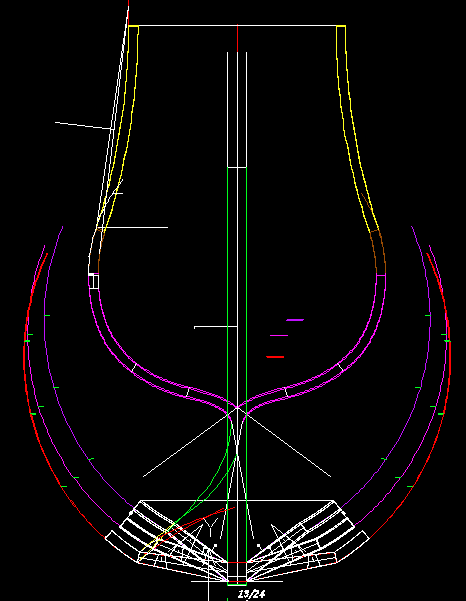

Este dibujo es más cercano (más zoom) para que se pueda ver el efecto de la puja en la grua del genol aplicada a las varengas de cuenta iguales a la maestra. La linea de grua de genol (en rojo) de más a la derecha pertenece a la maestra y las sucesivas, cada vez con más separación, a las que pertenecen a las varengas iguales a la maestra, que se van abriendo hacia la izquierda.

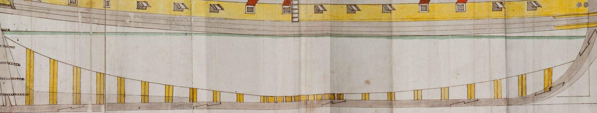

Aquí tienes un ejemplo de línea de raseles/astilla muerta en un navío construido hacia 1730-1740. Obseva que la línea es lo que da la altura de la bragada de cada varenga. La diferencia con los navíos posteriores es la aparición del dormido/macizo (ver Duhamel) sobre la quilla en la popa para endentar los piques:
- Línea de raseles o astilla muerta.jpg (113.61 KiB) Visto 2607 veces

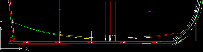

Hacía tiempo que no veía esa impresión ese dibujo. Creo que lo tengo archivado en algún apunte cercano. Si no me equivoco ese es el plano que aparece en el "manuscrito Ignoto, que se creía que era copia o casi copia de la de Aizpurua o viceversa. Hay algún parecido a otro también.
Como bien dices esa linea curva es la linea de raseles de las varengas que ahí aparecen. He estado leyendo los escritos de Gaztañeta de 1712 y sus "Proporciones..." de 1720 y en ambos aparece la linea oculta de raseles pero no indica en ningún sitio que esta linea de raseles sea la misma que la linea de bragadas. Esa linea, aparentemente pude indicar la altura de las bragadas pero en realidad solo indican la linea de raseles que es la linea importante.
En el manuscrito de Aizpurua "Observaciones que se practican....." en la pag 267, perteneciente a la transcripción, en el apartado lateral dice "peralto de las varengas y disminución de las posturas" el peralto de las varengas será en medio, donde deben asentarse encima de la quilla, tanto como fuere el peralto de la misma quilla...... se puede entender que las varengas en su parte que apoya en la quilla (bragada) tiene un valor cercano a la altura de la quilla que en caso de que fuera de la misma altura que el rasel de esa varenga en 5 o 6 varengas la altura de la sexta varenga sería bastante mayor que la altura o peralto de la quilla.
En este primer dibujo se puede apreciar la linea de raseles del Concepción que al ser el dibujo en alzado puede parecer que es el equivalente a las bragadas de las varengas pero en realidad solo indica la linea de raseles o de puntos de escoa.
Este dibujo, ya lo puse anteriormente y solo lo repito para que se vea que es la linea de raseles la que esta dibujada unicamente.
En este tercero he acercado un poco a la varenga última de cuenta de poca y la he modificado un poco en el peralto de la bragada. Se puede ver que si se utiliza la altura del punto de escoa/punto del rasel se necesitaría una varenga en V enorme, más de un metro de altura un el apoya en la quilla. No sé si esto sería de esta manera de ahí todas mis dudas y veo que complicadas de verificar debido a que la parte interna de navío nunca se define en medidas y solo el exterior, la obra viva es la queda definida claramente.

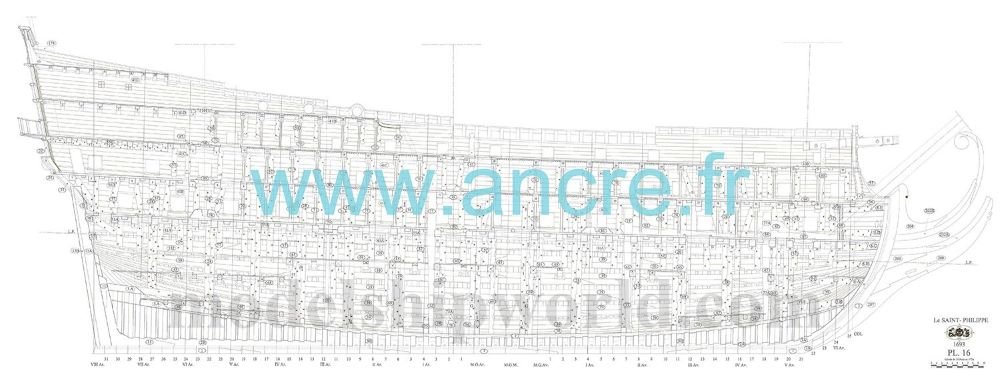

Hola a todos,
Como ando sin tiempo para nada, me paso por el foro, hago una pequeña aportación y me voy a la cama que tengo que madrugar.
Le Saint Philippe de ANCRE, espectacular modelo de 90 cañones de 1693.
