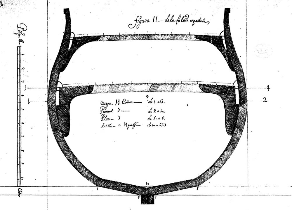

Para los galeones pequeños tenemos el testimonio de Garrote en su Nueva Fábrica de Baxeles, de 1691, en la que incluye el dibujo de un gálibo de guerra que él considera típico de su época:
Los textos incluidos en este dibujo dicen: Manga 14 codos, Puntal 7 codos, Plan 7 codos. Lo cual está en perfecta consonancia con la tradición de la ordenanza de 1618.
“... para mayor claridad pongo la demostración en la figura 11, la cual está galivada en la forma que lo estilan los españoles, dándole de puntal la mitad de la manga, que la tiene en los puntos 1 y 2, para que quede un codo más baja que la cubierta, que está en los números 3 y 4, que es todo cuanto han llegado a discurrir para que quede el artillería de la andana baxa bien floreada del agua."
Destacamos el hecho de que tiene lo más ancho 1 codo más abajo de la cubierta, es decir 57,5 cm, es decir que tiene la batería bastante floreada para su pequeño tamaño.

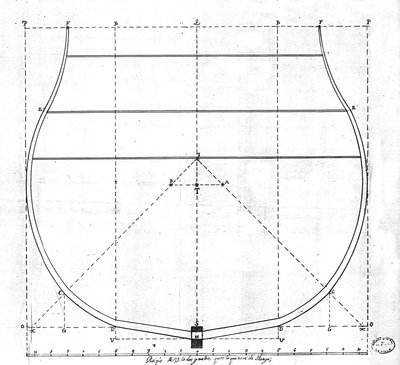

Intentaré ir acabando porque el tema se me está alargando más de lo previsto:
Los barcos franceses de la época: Le François
Los planos de Le François dibujados por J.C. Lemineur son la plasmación del manuscrito de François Coulomb realizado en 1683 y nuevamente redactado en 1688.
El propio Lemineur dice en su monografía:
Con sus 36 cañones repartidos en dos baterías, su alcázar conteniendo la cámara del Capitán y la toldilla por encima, responde a las exigencias del reglamento de 1670, salvo en lo que concierne al castillo de proa. Éste se suprime por voluntad de François Coulomb, con el fin de aligerar las partes altas del navío. Esta disposición no es rara en los navíos de combate de este tamaño para los cuales la velocidad y la facultad de ceñir el viento son primordiales.
Es interesante observar que François Coulomb coloca la línea de flotación a 1 ½ Pies (49 cm) bajo el primer puente, lo que da una altura de batería de 3 Pies. Esta altura de la batería sobre el agua parece insuficiente si la comparamos con los 5 Pies que eran considerados como la altura ideal. (página 19).
Por otra parte, la popa del François muestra la influencia inglesa y es redondeada, no llana totalmente como Gaztañeta y Garrote dibujan las popas españolas de la época.
Resumiendo las diferencias que hasta aquí hemos encontrado entre el François y lo poco que sabemos de los barcos españoles de fines del siglo XVII.
1ª La distancia entre la línea de flotación y la primera cubierta es de 49 cm en el François, en tanto que hemos visto que era de 85 cm en Nª Sra. de la Concepción y de las Ánimas, 1 metro en el dibujo del AGI que hemos puesto y 57,5 cm en el caso de la cuaderna que dibuja Garrote.
Es decir que los navíos españoles tenían notablemente más floreada la batería que el François, que estaba construido en Tolón donde utilizaban una distancia menor que los astilleros de Brest.
2º El François carecía de castillo de proa y galería a popa, cosas ambas que sí parece que estaban presentes en todos los galeones españoles.
3º El François tiene la popa redondeada frente las popas llanas de los buques españoles.
Con toda seguridad se pueden hacer otras muchísimas comparaciones de dimensiones y otros varios aspectos, incluido el aparejo y por supuesto la decoración, pero la verdad es que es un trabajo muy laborioso para el que no tengo tiempo ni información suficiente sobre todo de los barcos españoles.
Creo que las tres diferencias señaladas son suficientes para sustentar la afirmación que hice en el sentido de que el François era distinto de los barcos españoles de la época y que yo no intentaría "españolizarlo" cambiando el mascarón. Por supuesto que esto no es más que una opinión personal, es simplemente lo que yo haría, pero el modelo no lo hago yo y respeto totalmente el sagrado principio de que cada uno hace lo que le da la gana con su modelo que para eso es suyo. Y el que quiera peces que se moje el c.
Otra cosa distinta es opinar en el foro, que para eso está.

La batalla de Rande tuvo lugar en 1702, por lo cual hay que suponer que los barcos que participaron en ella fueron construidos en la última década del siglo anterior.
A principios del XVII en España se promulgaron 3 ordenanzas generales (1607, 1613 y 1618) para la construcción de toda clase de naos y galeones, tanto de guerra como mercantes. Posteriormente, en 1666 se promulgan nuevas ordenanzas para galeones de 500 y 700 toneladas que fuesen capaces de superar la barra de Sanlúcar. Finalmente en 1679 se promulgó una última ordenanza para la construcción de galeones de 800 toneladas con destino a la Carrera de Indias. Estos galeones disponían de tres cubiertas, la primera de las cuales quedaba por debajo de la línea de flotación. Entretanto, a lo largo del siglo se hicieron diferentes experimentos en lo que se refiere al diseño de los buques de guerra.
Por tanto, llegamos a la última década del siglo con unas ordenanzas obsoletas (excepto para los galeones de 800 toneladas) y no disponemos de fuentes normativas para poder reconstituir cómo podía ser un pequeño galeón de 300 o 400 toneladas que en aquella ocasión, al parecer, eran los más abundantes si hemos de creer los datos de Casado Soto aportados por Isidro. Según esos datos, la flota española presente estaba compuesta por 3 galeones grandes y 14 buques de la Carrera de menos de 500 toneladas. Nos queda la cuestión de tratar de adivinar cómo podían ser aquellos buques.
Para los galeones grandes tenemos un referente muy importante: el galeón Nª Sra. de la Concepción y de las Ánimas, descrito por Gaztañeta en su Arte de Fabricar Reales y del cual existe en el MNM un magnífico modelo realizado por Perona según las especificaciones de un grupo de expertos. En realidad no es de la última década, pues se empezó a construir en Colindres en 1682, se botó 1687 y se terminó en Santoña en 1690.
Sus dimensiones eran:
- Manga 22 1/2 codos
- Plan 10 3/5
- Puntal en cubierta 11 2/3
- Puntal en lo más ancho 10 1/5
- Eslora 81 2/9
- Quilla 69 3/5
Fuente: Gaztañeta, Arte de Fabricar Reales, Fol. 50.
Esta relación eslora/manga (3,6) la volveremos a encontrar más adelante en el reglamento de Gaztañeta de 1722.
Destacamos el hecho de que lo más ancho está situado 1 1/2 codos más abajo de la cubierta principal (85 cm) lo que indica que la batería está bastante floreada.
Hay un diibujo de 1679 en el AGI (MP–Ingenios y Muestras, 15 – Barcos. Navío 1696) que representa un gálibo de un navío de 21 codos de manga en lo más ancho. (ver adjuntos)
Utilizando el "pitipié" que hay en el dibujo obtenemos:
– Manga en la cubierta principal = 20 ¾
– Lo más ancho = 21
– Plan = 10 (48 % de la manga)
– Puntal en la cubierta = 10 ½ (51 % de la manga)
– Puntal en lo más ancho = 8 ¾ (43 % de la manga)
– Distancia de lo más ancho a la cubierta = 1 ¾
Destacamos el hecho de que la cubierta está elevada respecto a lo más ancho 1 3/4 codos, es decir 1 metro aproximadamente, lo que indica sin lugar a dudas que se trataba de un buque de guerra con la batería floreada.
