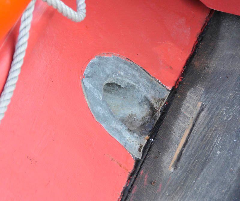

Te está quedando un jabeque espectacular y de museo. Para matar el brillo de los imbornales se me ocurren un par de cosas de perogrullo, puedes darles con barniz mate o si no directamente pintarlos con pintura gris mate. O quizá lijarlos ligeramente con una cola de ratón.
Seguro que das con alguna solución satisfactoria.
Un abrazo amigo
Jaime
Mensajes: 6067
Re: Jabeque
Hola Jaime, gracias por el apunte, de un modo u otro lo arreglaré, lo más seguro parece imprimación para metales y pintura gris plomo o negra. Una foto de imbornal en la Hermione

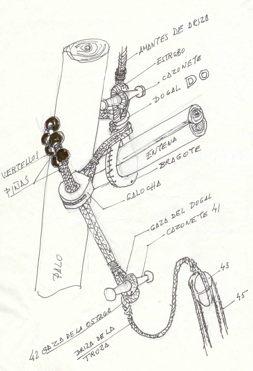

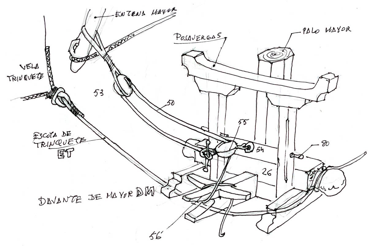

Poco a poco me voy poniendo en marcha. He retomado el aparejo del jabeque y le he mandado lo que tenía a mi asesor de aparejos , que ha pedido aclaraciones porque en los planos hay muchas cosas que no se entienden y en lo escrito menos.
Así que he hecho un par de detalles que no creo que interesen mucho pero es lo que tengo.
Notar que las bolitas que rodean al palo no van separadas por las famosas liebres sino por piñas, en el detalle de la troza. Y en el detalle del davante, que éste va a pié de palo y no a los costados al igual que la escota del trinquete que va a la gruesa bola al efecto.
DETALLE DAVANTE DE MAYOR
DETALLE DAVANTE DE MAYOR.jpg (161.93 KiB) Visto 2793 veces
DETALLE DE TROZA
DETALLE DE TROZA
DETALLE TROZA.jpg (156.09 KiB) Visto 2793 veces

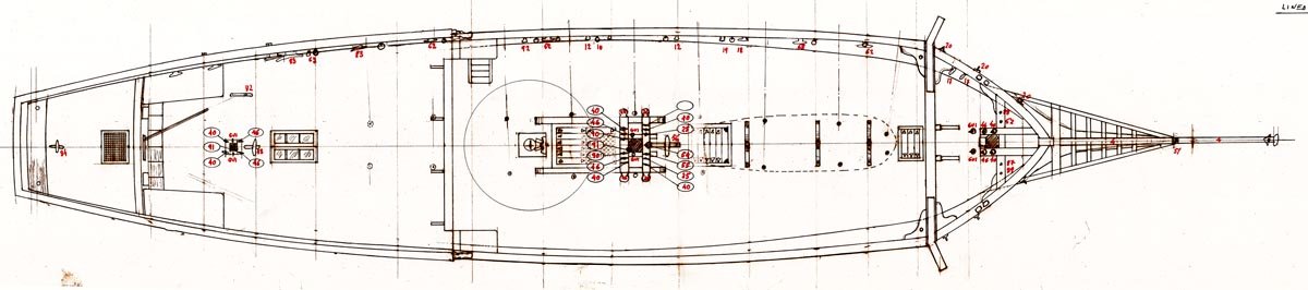

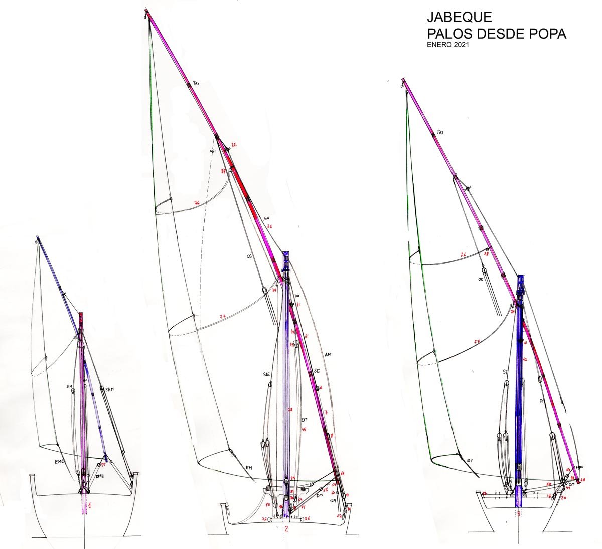

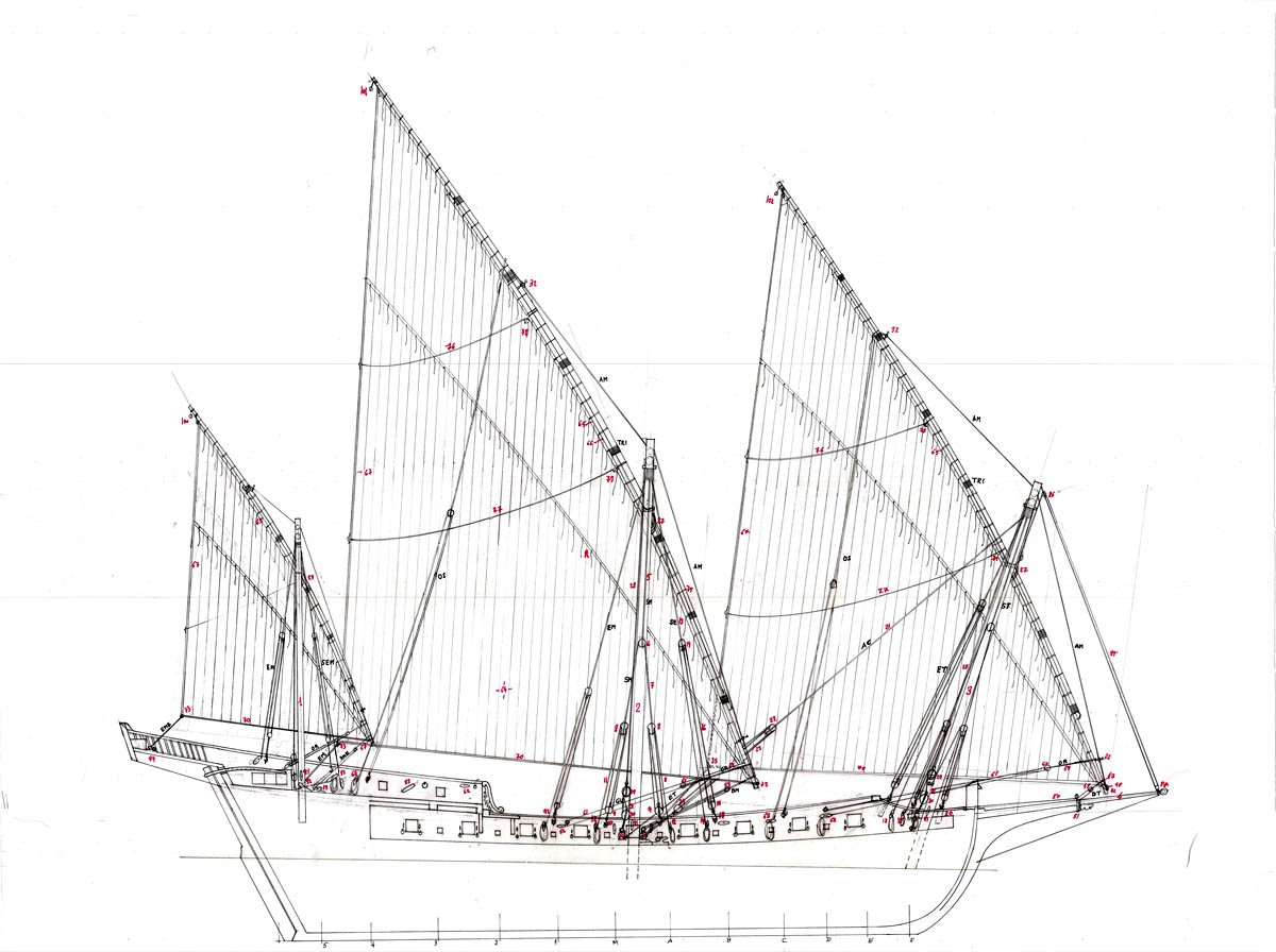

Siguiendo la buena racha que tengo he terminado los planos de aparejo del jabeque, con lo que mañana ya podré pasarme a aparejar cañones que me da escalofríos. Si alguien tiene algún sistema que facilite el aparejado agradecería mucho que me lo contara porque ando muy mal de neuronas.
Los planos van acompañados de una descripción del aparejo muy pesada de leer pero mi controlador me ha dicho que vale.
MANIOBRA CUBIERTA.jpg (79.15 KiB) Visto 2744 veces
PLANO VELAMEN Y MANIOBRA.jpg (172.14 KiB) Visto 2744 veces
PALOS JABEQUE.jpg (165.35 KiB) Visto 2744 veces
