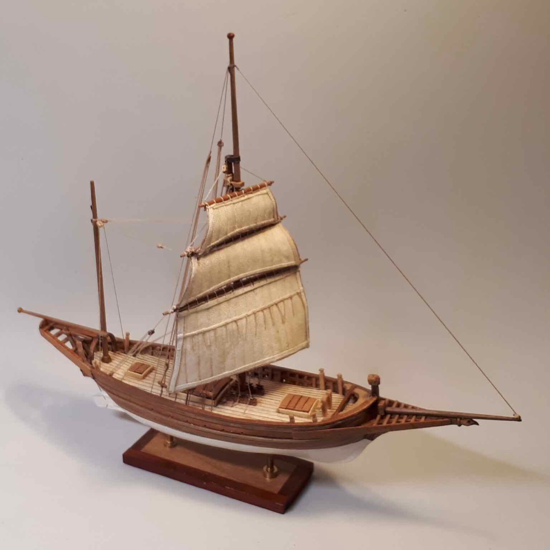

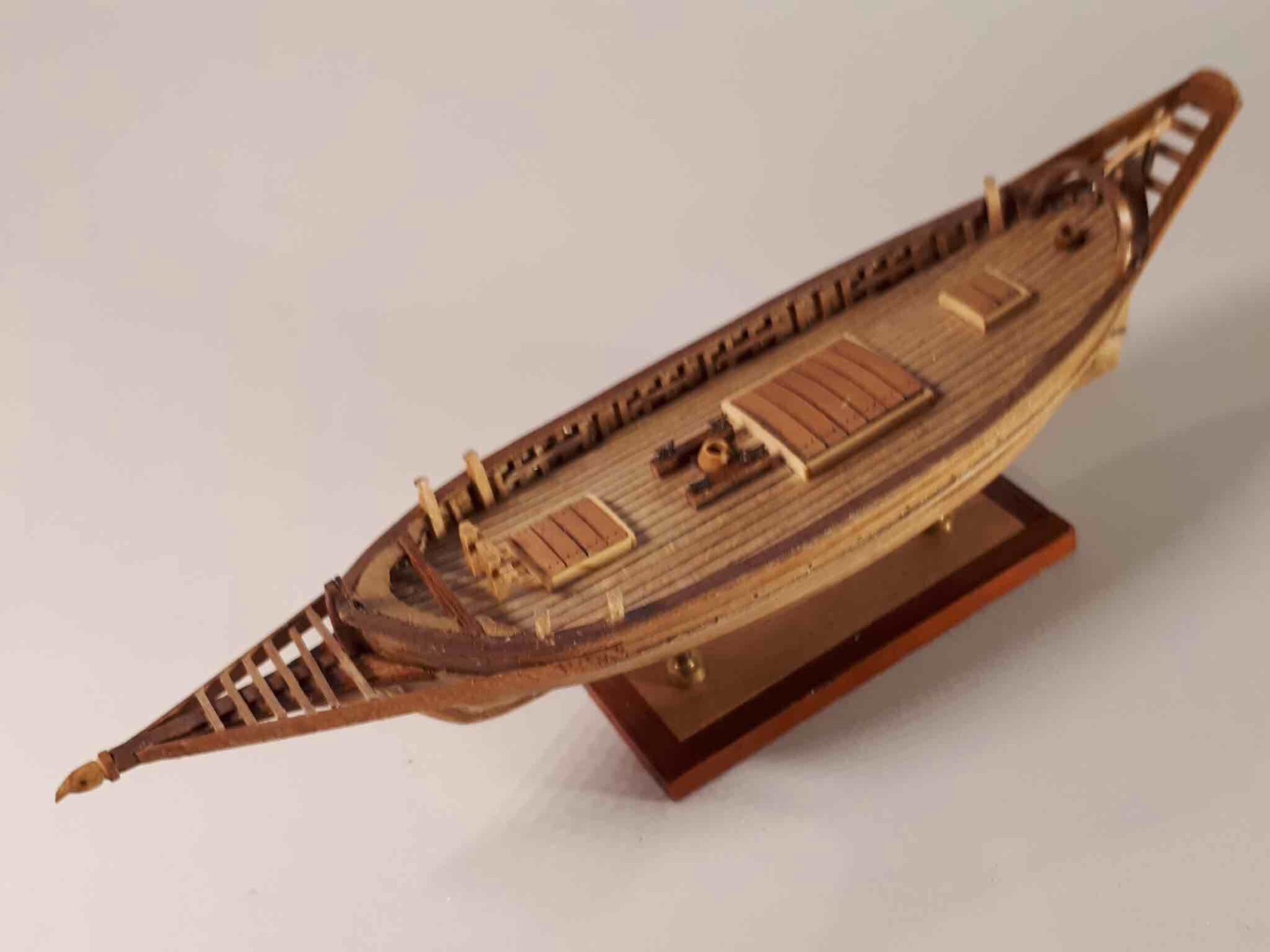

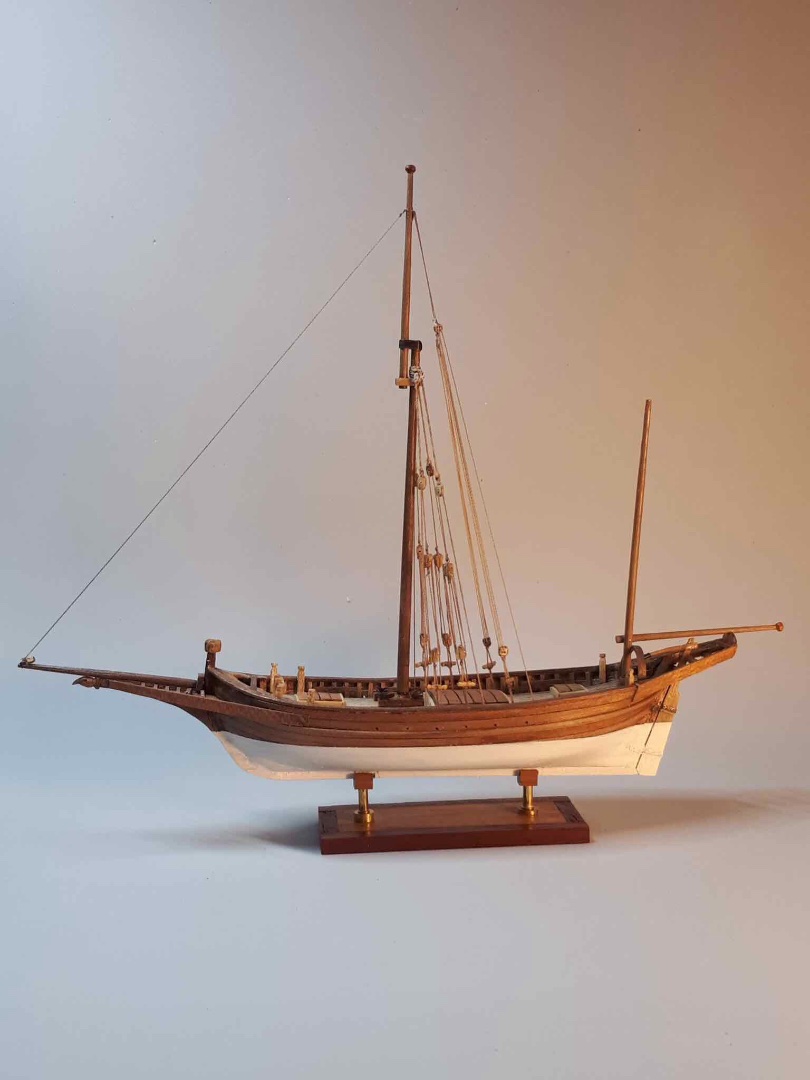

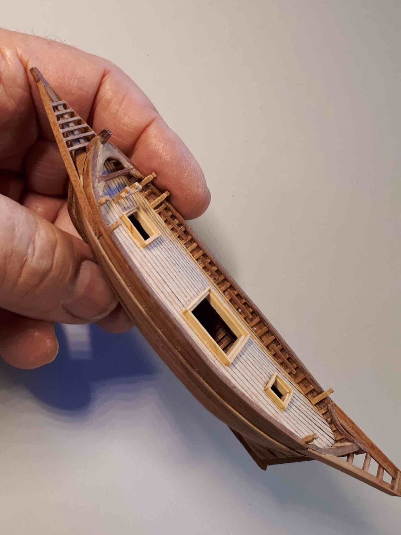

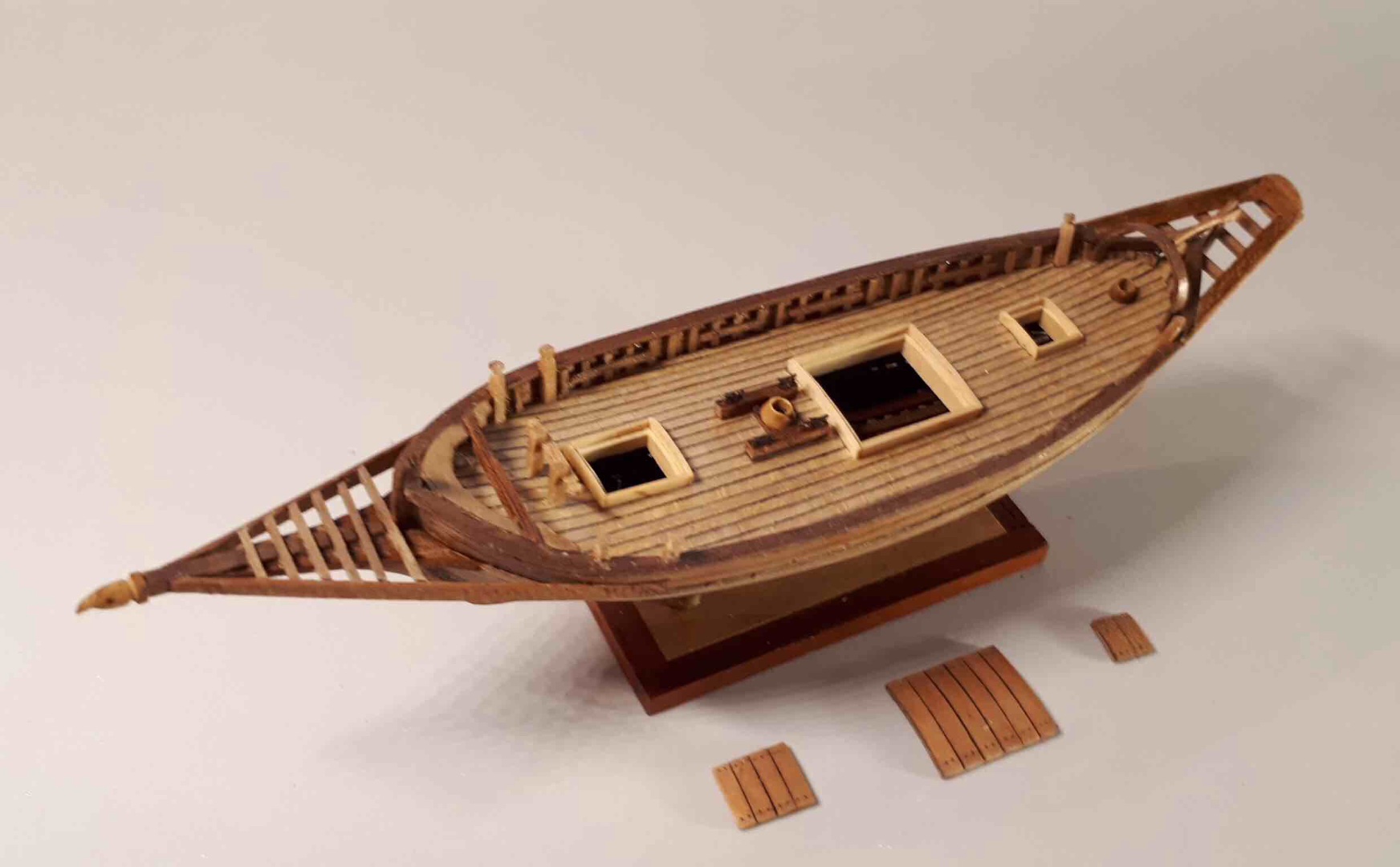

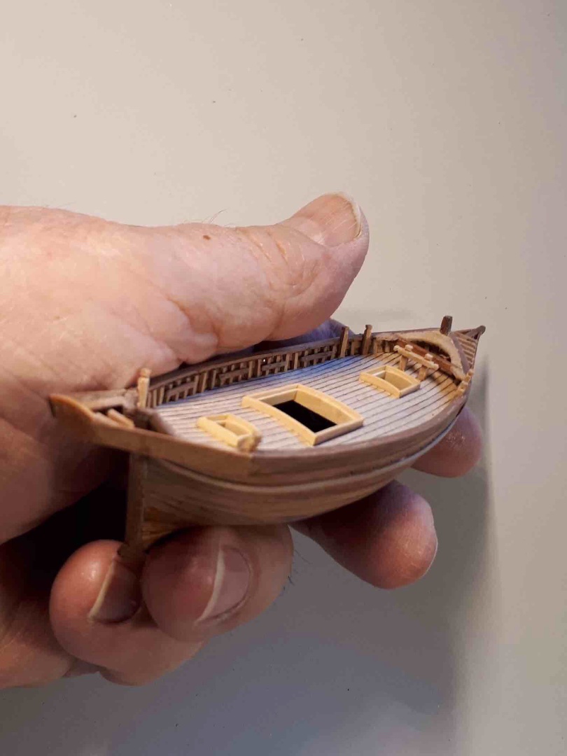

No he hecho fotos del ińicio de este nuevo modelo, y lo presento ya con el casco bastante terminado
Se trata de una “martigana”, que en esencia es una tartana con aparejo cuadro en vez de latino en su palo mayor. Era un embarcación de carga, y aparece ilustrada por Beaugean bajo el título de “tartana napolitana”
Mensajes: 2683
Re: Martigana
Preciosa línea, la de ese casco.
Como siempre, será una estupenda maqueta.
Mensajes: 5811
Re: Martigana
Otro más eres un fiera. Tengo curiosidad por saber cual era el uso que se daba a la levita que vuela por la popa aunque si la respuesta es la que presumo no hace falta que me contestes, que somos gente fina.
Seguro que tienes documentación para hacer la jarcia pero si no es así tengo la monografía de la AAMM a tu disposición.

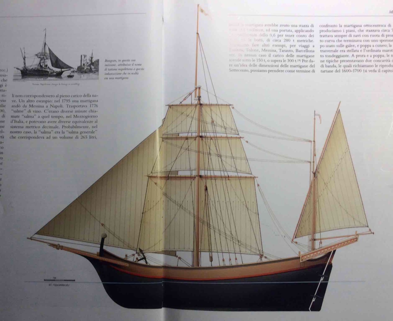

Realmente no dispongo, para hacer la jarcia, más que de la ilustración que acompaño, que es del libro de Sergio Bellabarba y Eduardo Guerreri, y, como apoyo, de la de Beaugean que la denomina “tartana napolitana”. Así que es muy bien recibida tu oferta de información, aunque no se si la monografía de la AA.MM. se corresponde con las velas cuadras en el mayor que caracterizan a la martigana. En cualquie caso, bienvenida sea la documentación.
Ignoro totalmente la finalidad de esa prolongación que vuela por popa, y no creo que sea solamente para soportar la pequeña botavara que muestra la ilustración... como tampoco entiendo muy bien con el plano vélico que ésta muestra cuál es la razón del mastelero que lleva el mayor.

Me parece que del todo no te va a valer. Puedes ver un poco cómo es aquí: https://boutique.aamm.fr/monographies/plan-tartane La monografía la tengo en la oficina, en el piso de abajo, pero estos días no he podido bajar porque casi no puedo andar. Lo intentaré mañana por la mañana.Y encantado si te sirve de algo
El mastelero con dos pares de burdas creo que podría llevar una o dos velas triangulares amuradas a los penoles de la gavia alta. Me suena que se llamaban monterillas, rascanubes o rascacielos, en italiano no sé. Y también un foque volante.
En cuanto al voladizo de popa podría servir como el espolón para embarcar o desembarcar desde un saliente rocoso, pero no es muy probable porque es una maniobra delicada que se hace a remo y es un barco un poco grande. Pero podría ser. En Jávea hay en la costa acantilada del cabo de San Antonio un paraje que se llama "el Tangó" o sea el tangón. De un saliente rocoso al que se llegaba por un sendero de cabras salía una percha de madera ( un tangón) con sus correspondientes tirantes por el que a horcajadas se desplazaban los marineros para descolgarse desde la punta a embarcaciones que estaban debajo a unos metros de la orilla. Si tu barco se hubiera acercado lo tendrían chupado.

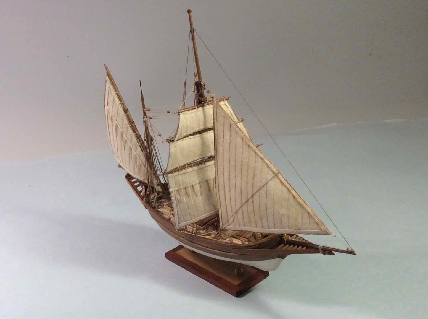

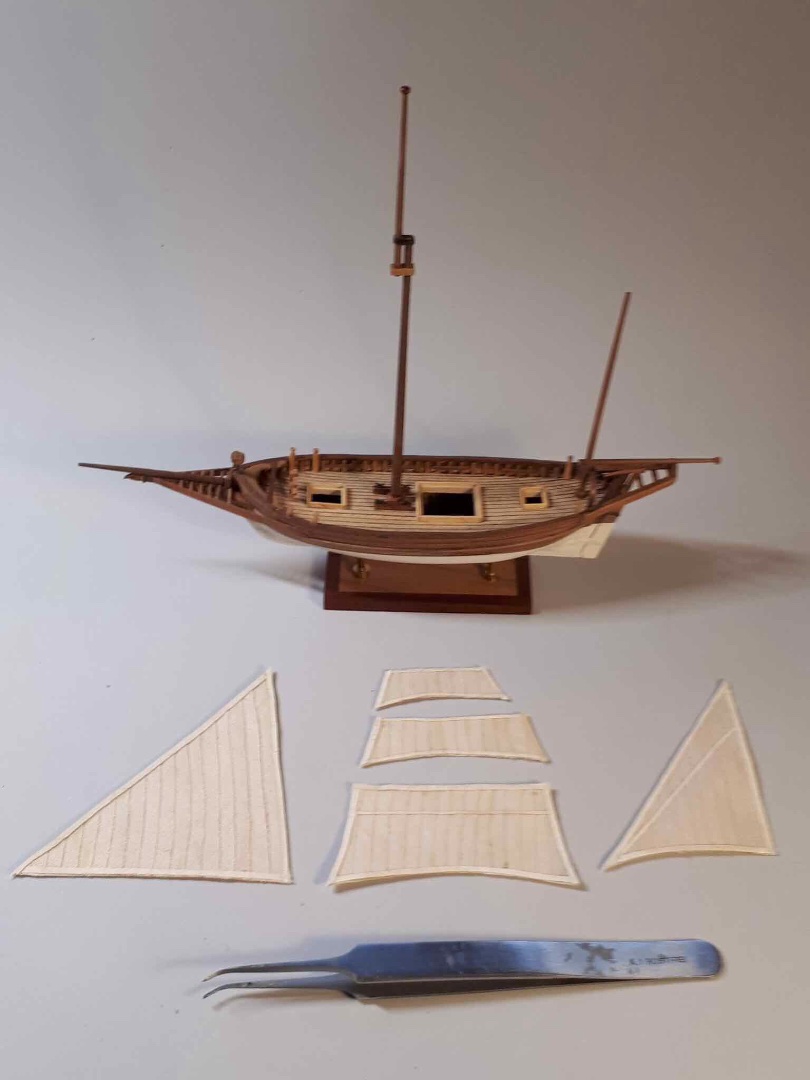

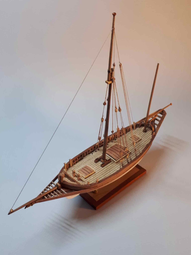

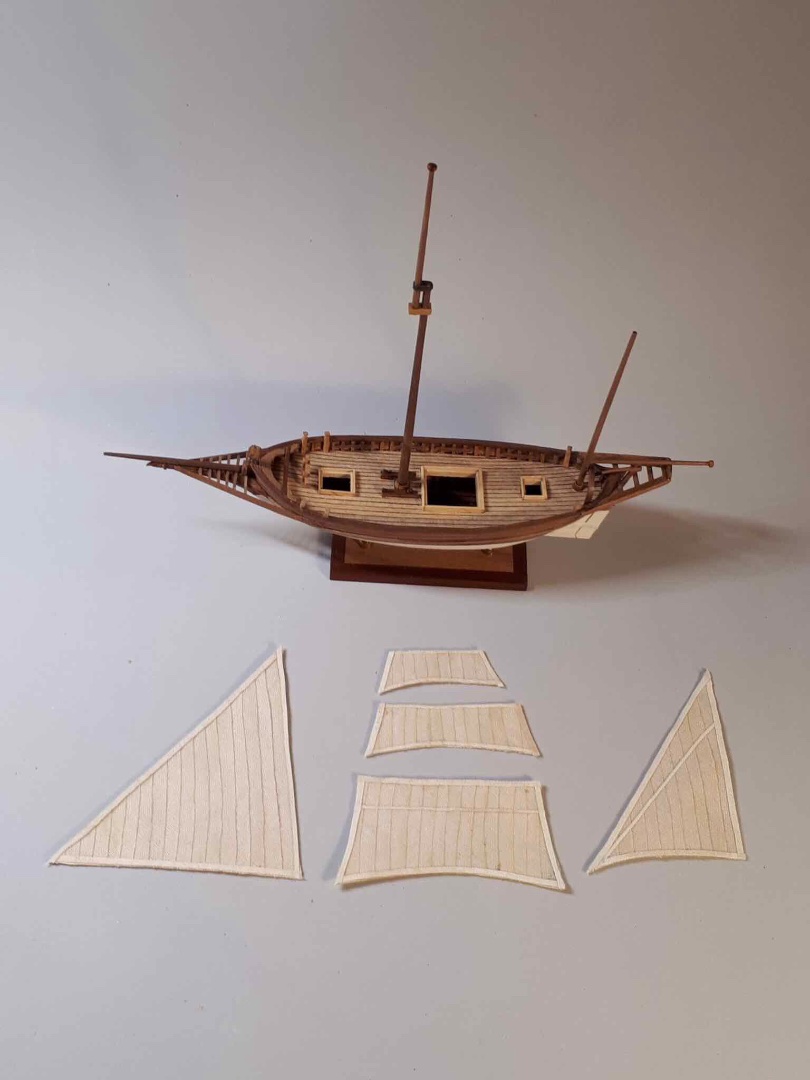

Preparando el juego de velas y montando la jarcia firme
Mensajes: 2213
Re: Martigana
Por aquí todo sigue como siempre.
Otro modelo más para la colección con una calidad impresionante. En fin, a seguir así de bien, yo por mi parte seguire babeando y disfrutando de tus modelos.

Gracias por vuestros comentarios y por seguir mi trabajo.
Reconozco que este barco se aparta algo de mi habitual estilo, y decidí no pintar más que la obra viva de blanco roto porque no me apetecía pintar de negro todo el casco como si fuera embreado, que era la única referencia que tenía sobre su aspecto.
Realmente, en madera vista tengo nada más que dos o tres modelos en mi colección.

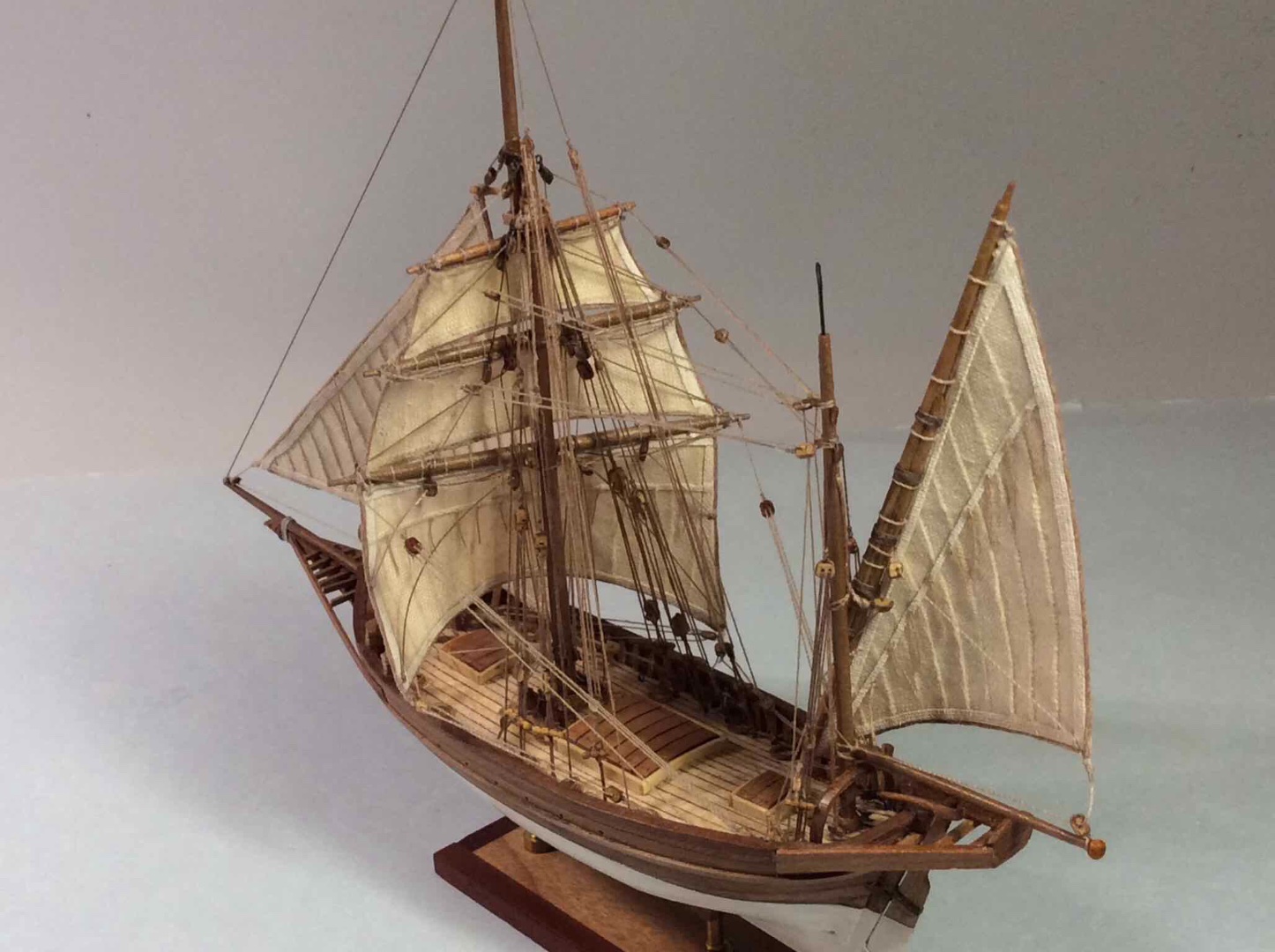

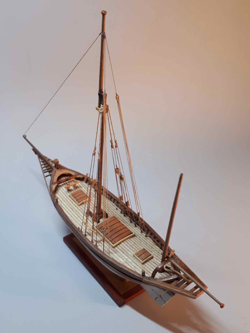

Estoy avanzando en a arboladura, que es muy característica en esta embarcación.
Un cordial saludo

Es curioso este barco, tres velas cuadras en el palo macho y queda el mastelero.

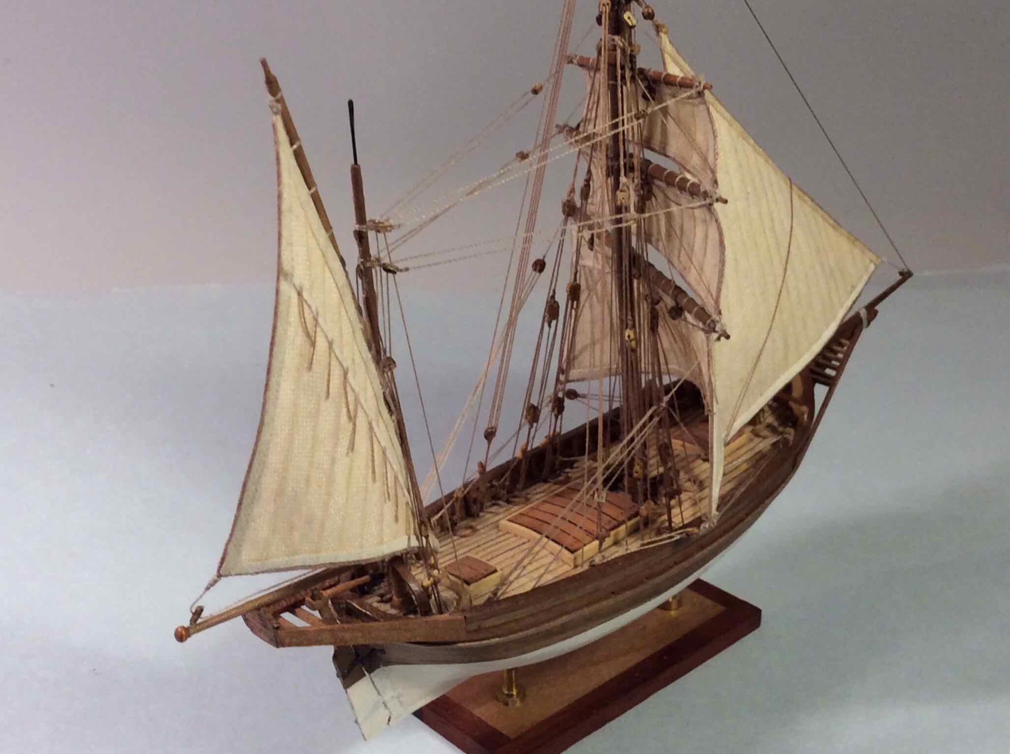

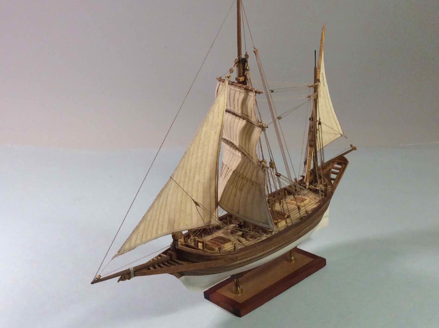

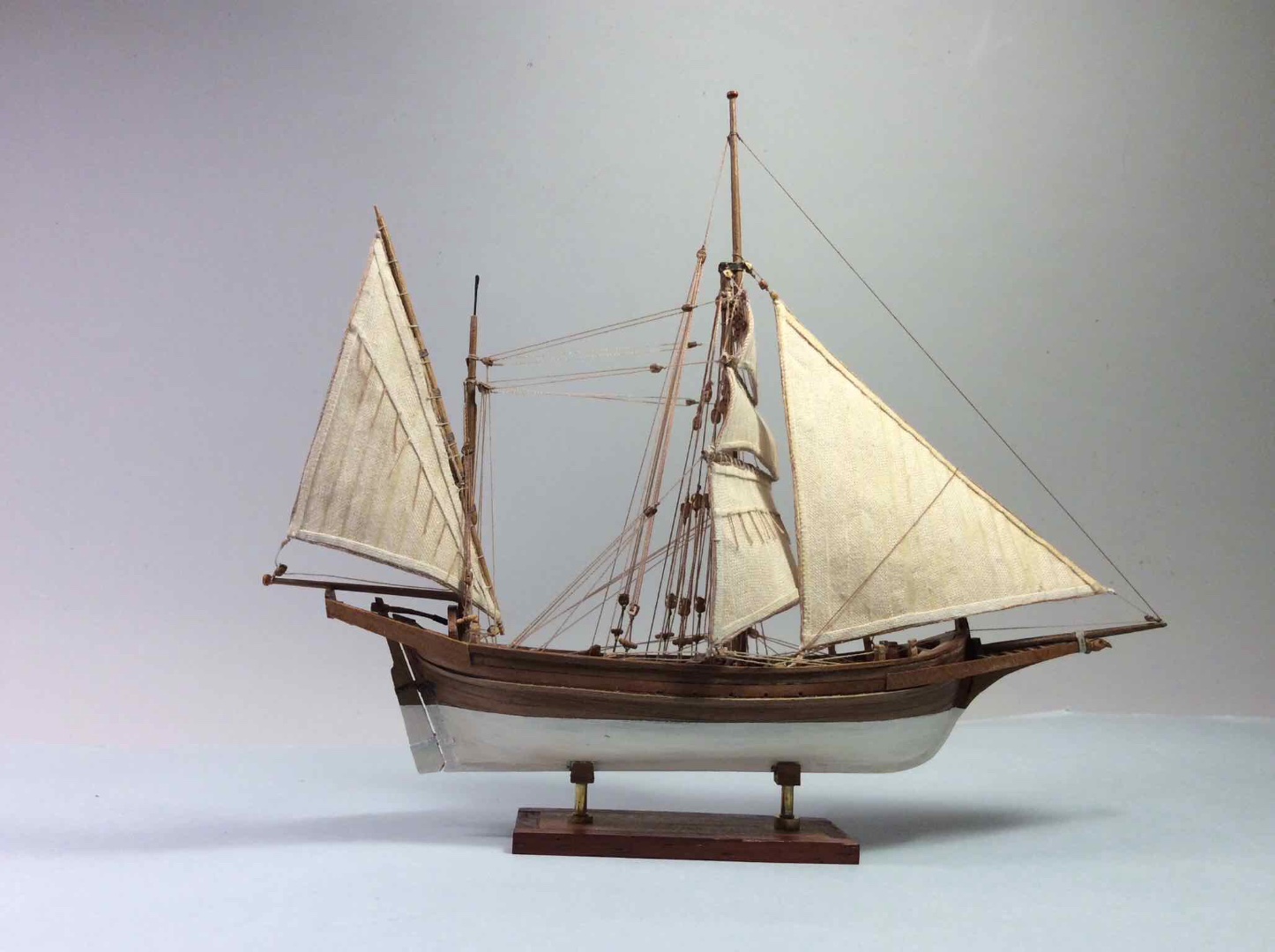

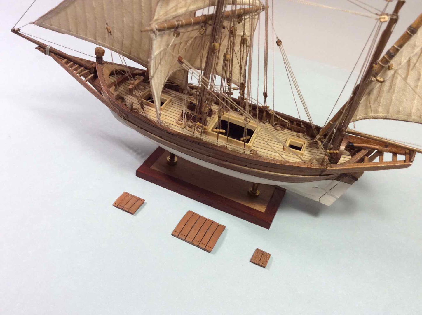

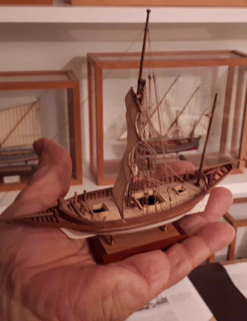

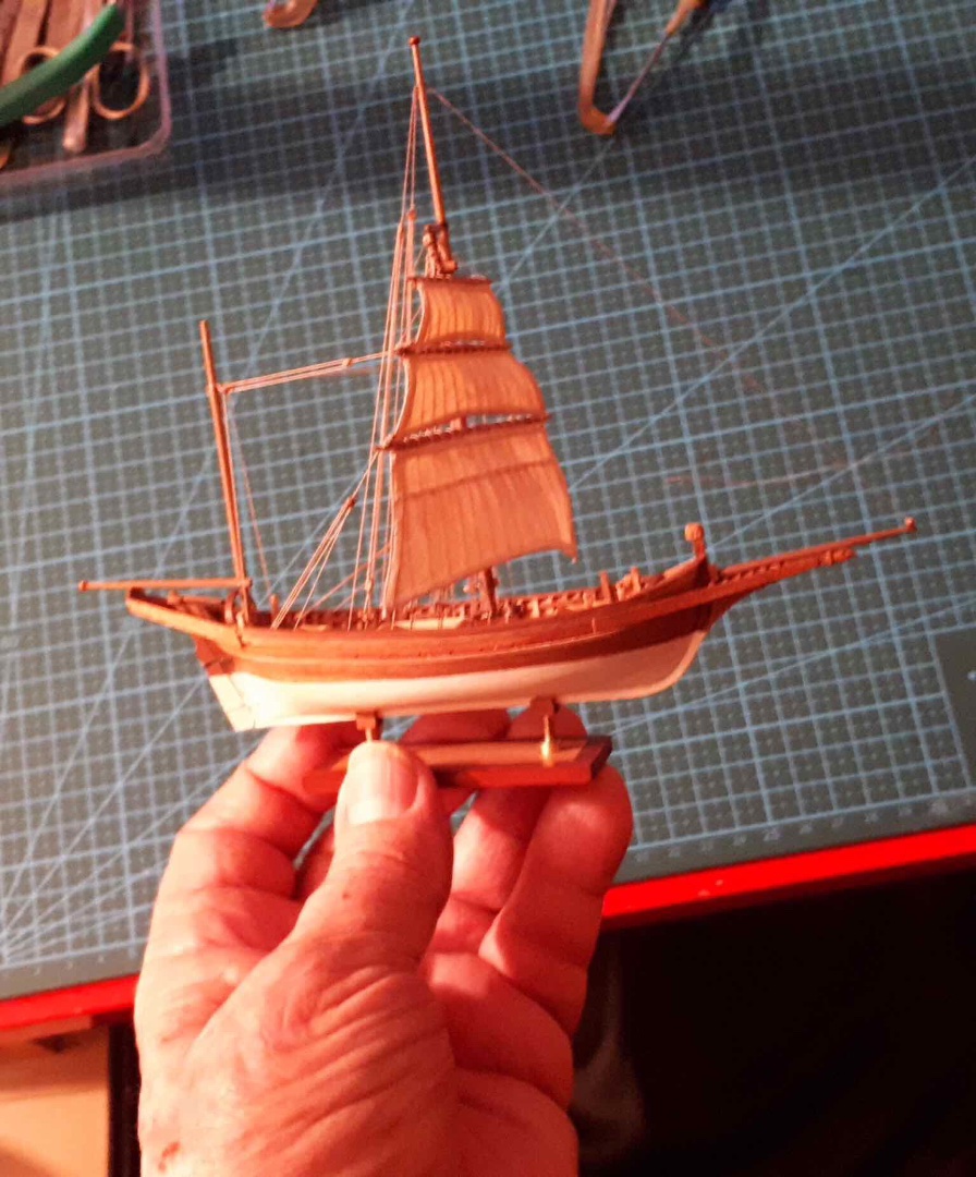

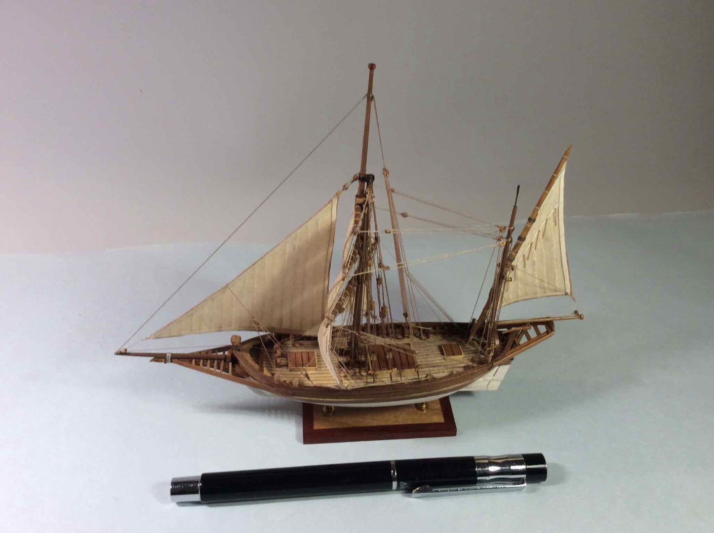

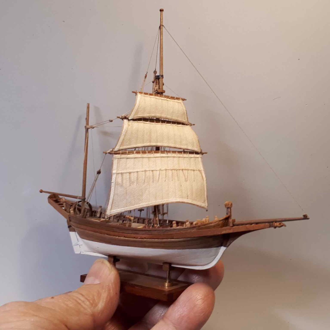

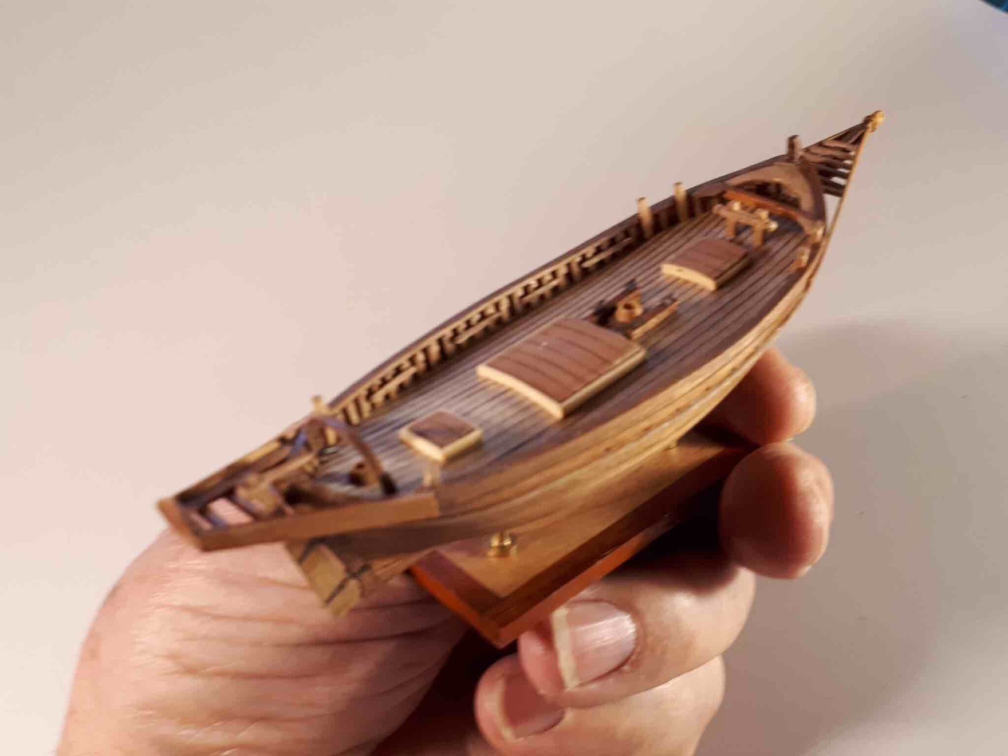

Terminada la “martigana”. Tan sólo me queda hacerle la urna.
Gracias a todos los que me habéis seguido y a los que lo han hecho comentando.
Un cordial saludo,
Mensajes: 5811
Re: Martigana
Enhorabuena Javier, un barco con un aparejo difícil.
Hay cosas que se hacen raras, como la falta de bolinas en las velas cuadras, seguramente un olvido del dibujante, y la construcción del saledizo de popa porque para embarcar parece muy inadecuado aunque podría valer para remolcar cómodamente algo, un bote o una red.
Se aprecia una muy buena intención de no poner las velas redondas a escuadra, cosa que no puedes hacer sin largar los obenques de sotavento, que sé que da una cierta dentera.
