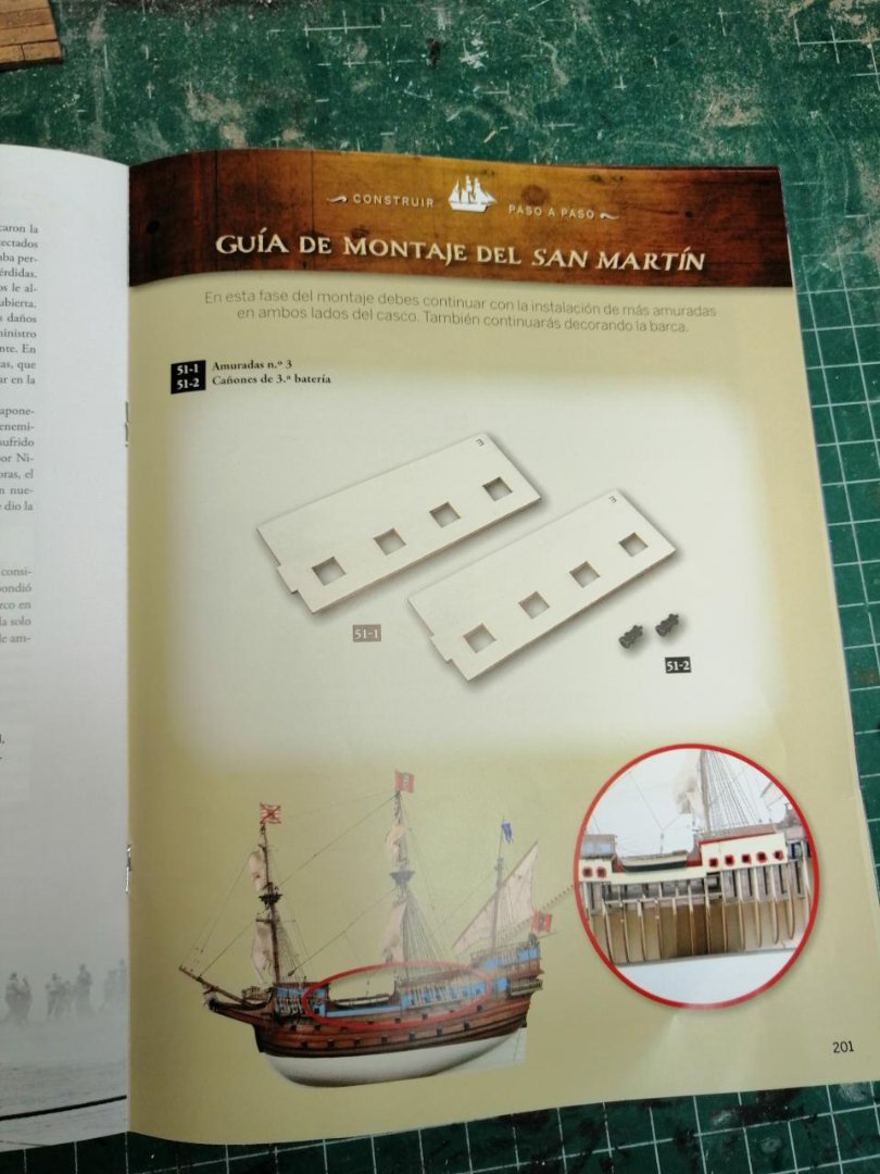

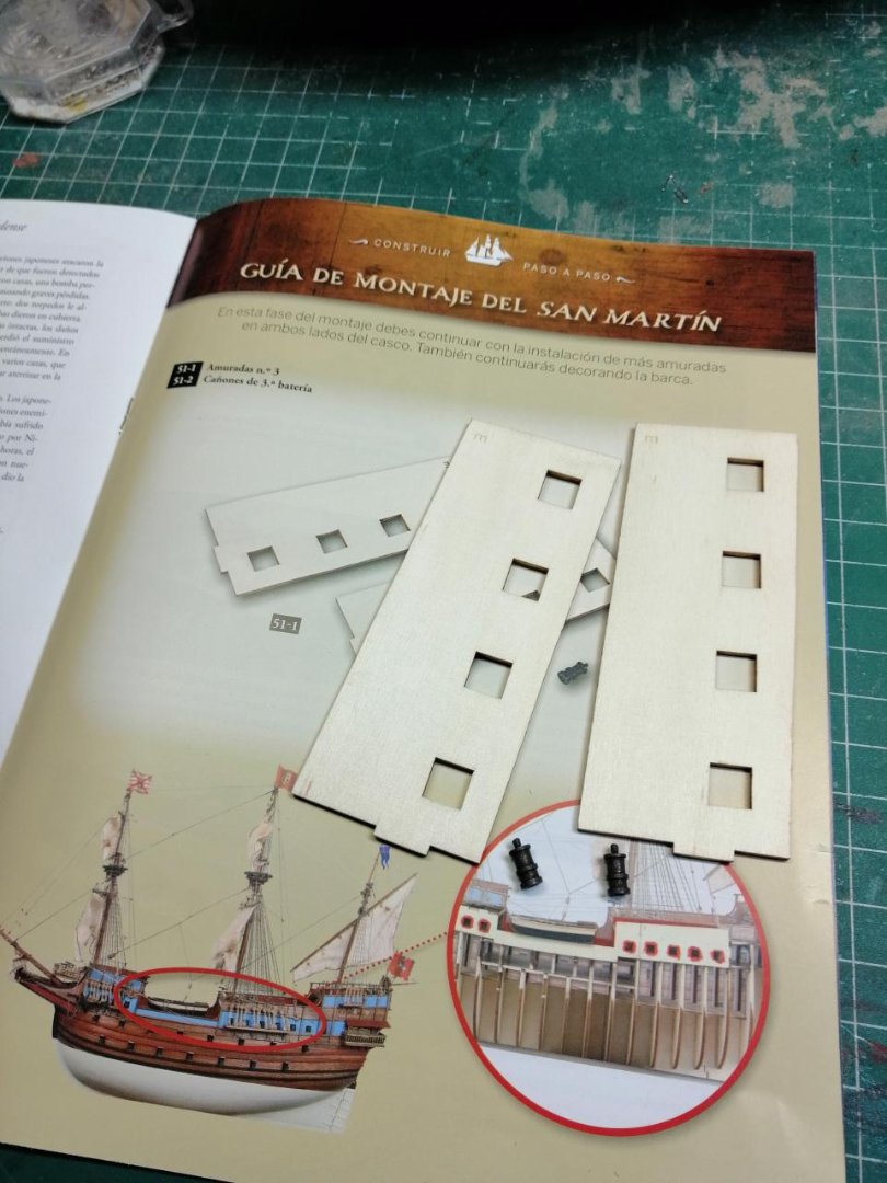

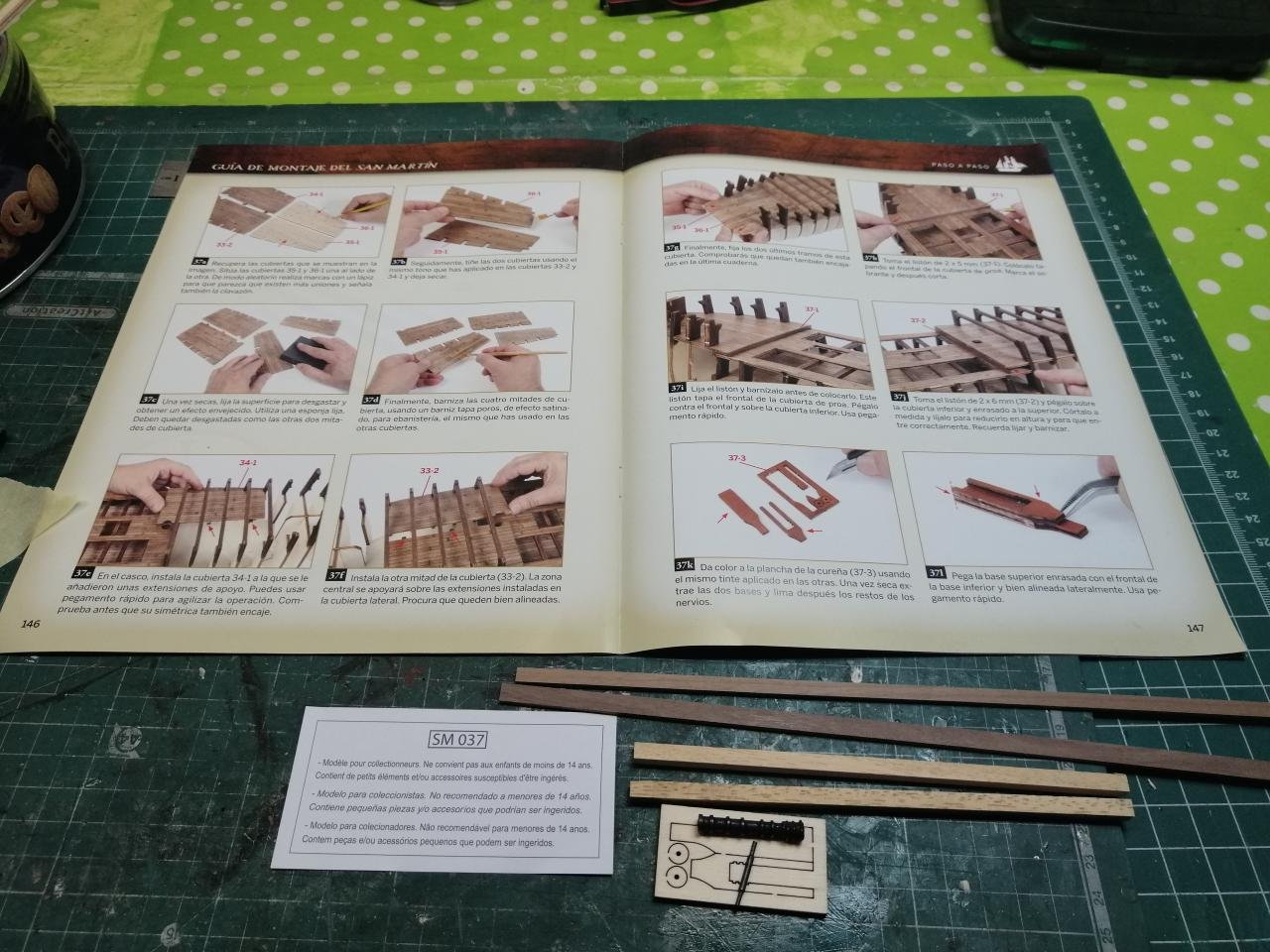

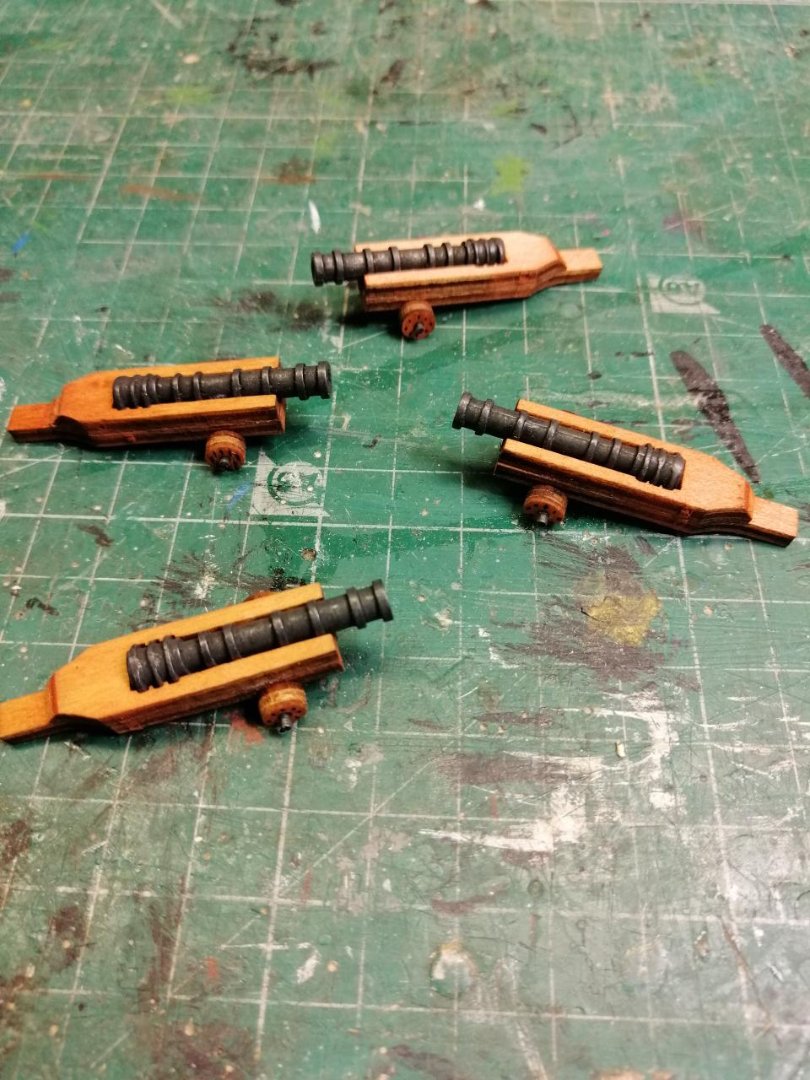

Buenas ya he recibido más fasciculos.
N37 con 2 tapas para la cubierta, 2 vigas y 1 cañón.
N38 con 1 cubierta y 1 cañon.
N 39 y 40 con las 2 tapas de la cubierta superior para poder ver el interior, chapas para su forrado. Y 2 cañónes.
N41 con parte de la cubierta superior y parte de la popa más un cañón.
Los trabajos efectuados son el montaje de cañones.
Pegado de las cubiertas que tenía realizadas.
Pintado de negro de las cubiertas entregadas para luego forrarlas.
Pintado de la lancha.
Colocado de las tapas de la cubiertas y de las vigas.
Colocado de sujeta mástiles,a estos les he pintado unas rallas para simular las piezas que las confirmarían.

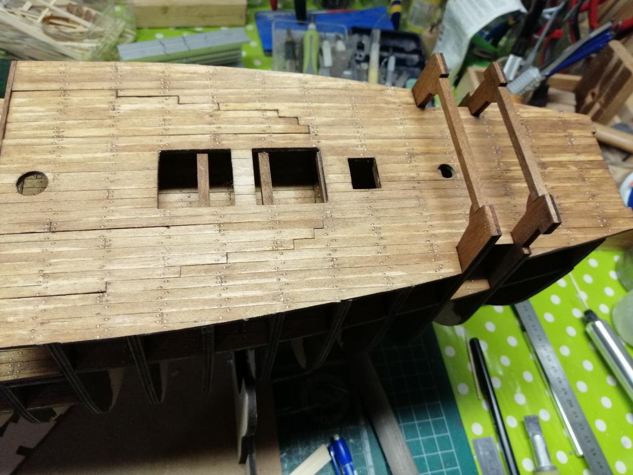

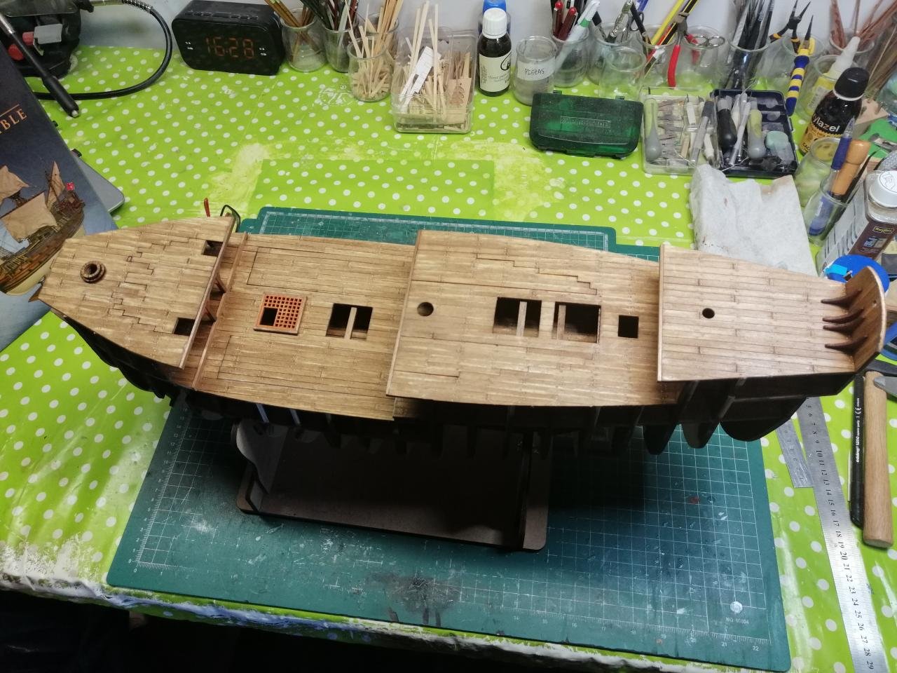

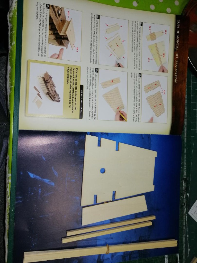

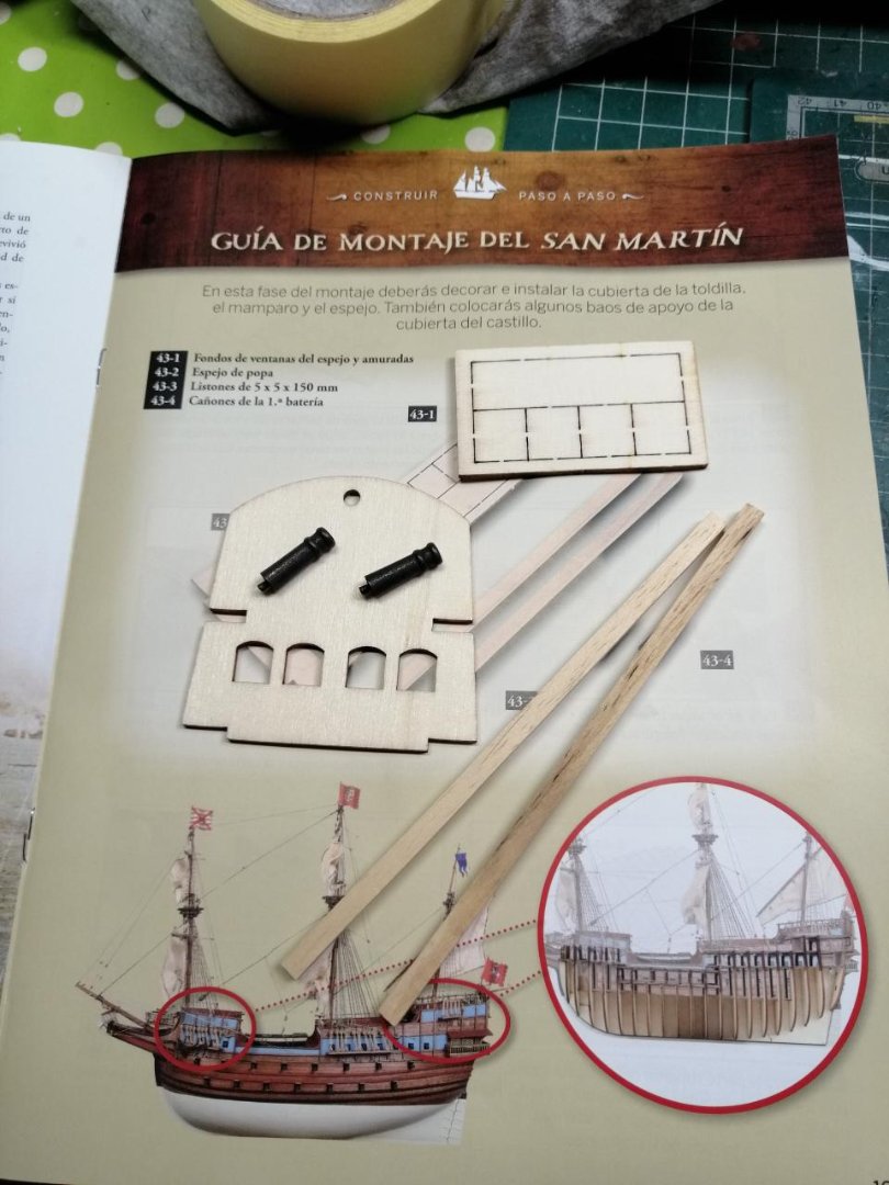

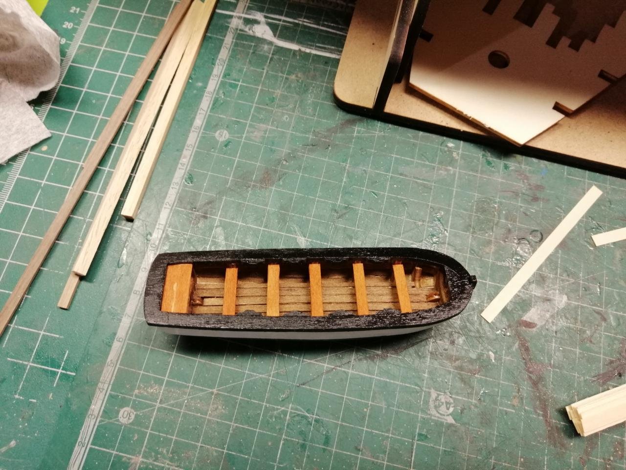

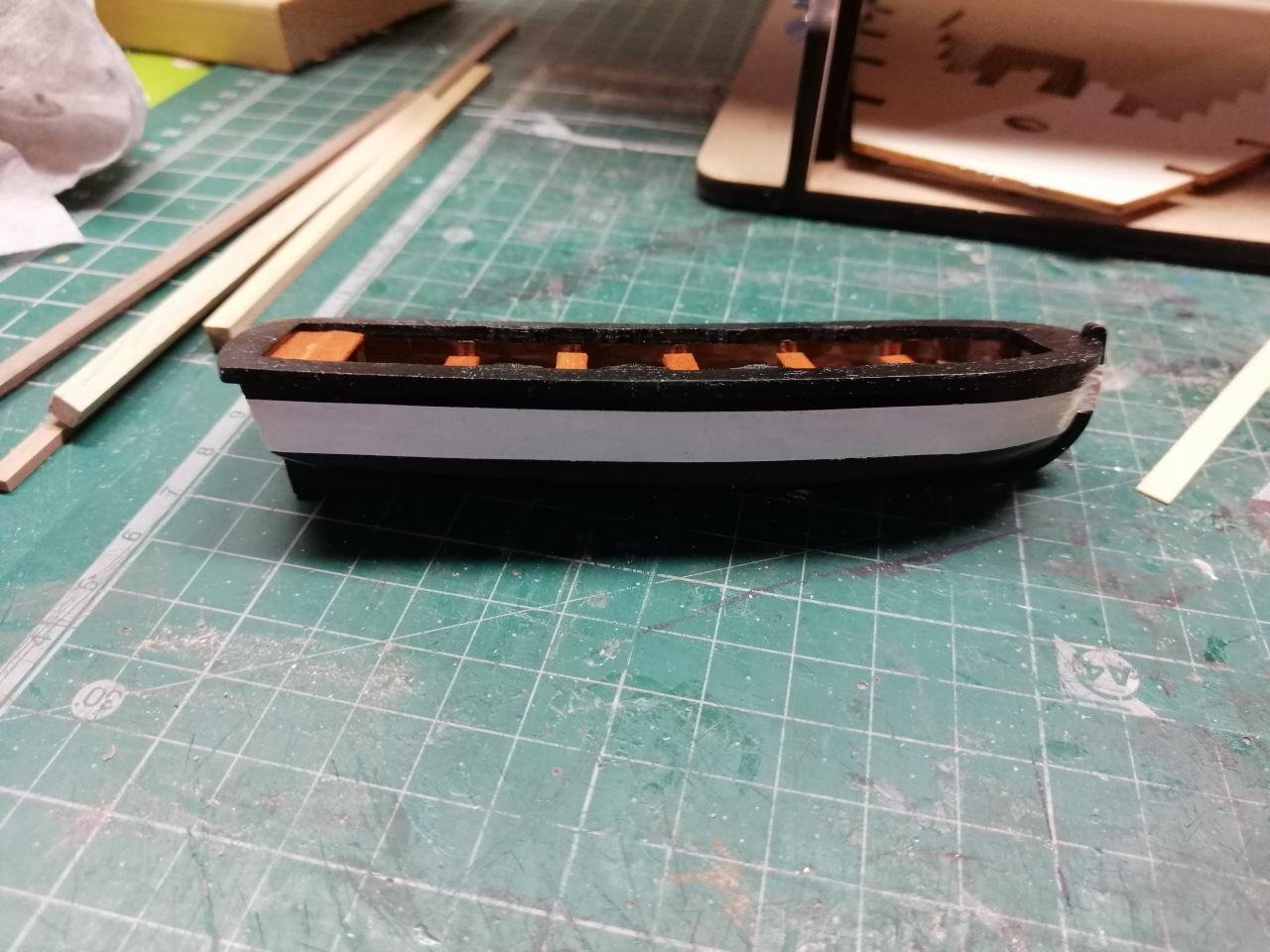

Bueno ya me han llegado más fasciculos del 42 al 46.
Ya tengo terminado el bote,mas adelante veré si la añado algún detalle.
He puesto la cubierta del alcázar y he ajustado bien las partes que se pueden quitar.
También he colocado las vigas de alguna de las cuadernas.
Todo va teñigo en nogal y protejido con tapa poros y aceite danés.
He puesto el fondo de las ventanas del espejo de popa y le he colocado las chapas.
En el fasciculo 42 esta compuesto de listones para cuadernas, mamparo de alcázar, cubierta de la toldilla, y chapas para forrar cubiertas.
Fasciculo 43 fondo espejo y amura das.,espejo de popa, listones vigas, y un cañón.
Fasciculo 44 cubierta del castillo, listones de nogal y para más vigas y un cañón.

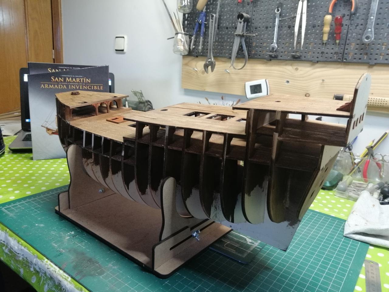

La verdad esque me está gustando mucho la calidad del kit. Todas las piezas encajan estupendamente y las esplicacion es del montaje están súper detalladas.
Este es el estado actual.

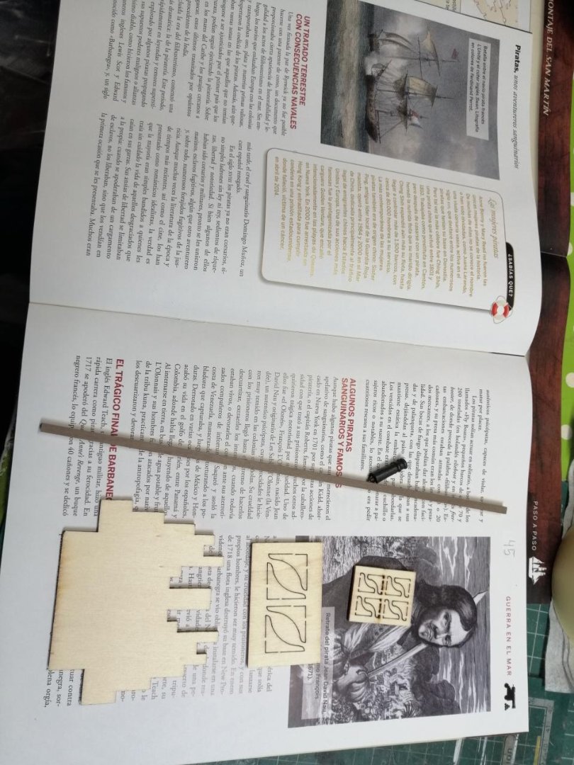

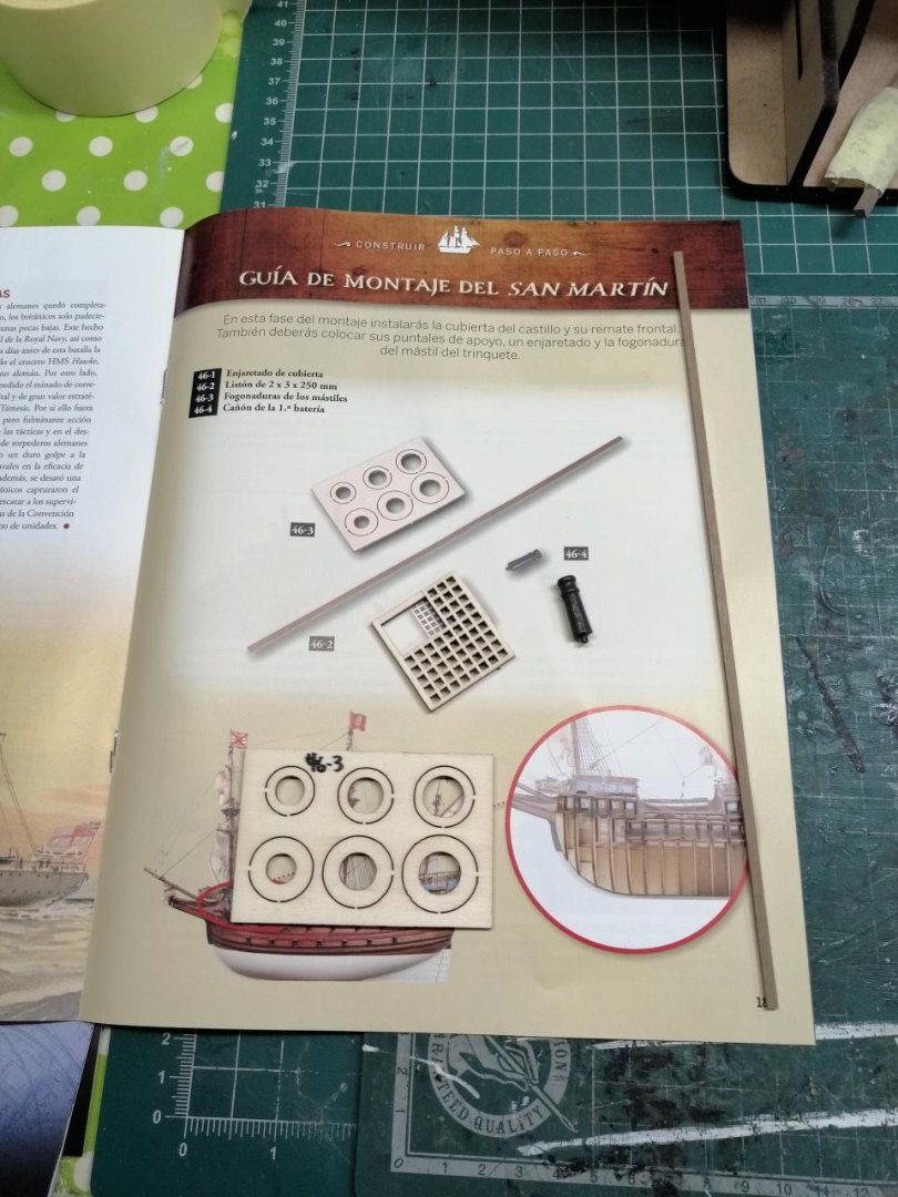

En los fasciculos siguientes tenemos lo siguiente.
N45 con cubierta del castillo escuadras espejo y de apoyo de cubiertas, liston nogal y 1 cañón.
N 46 enjaretado, liston nogal, fogonaduras mástiles y 1 cañón.

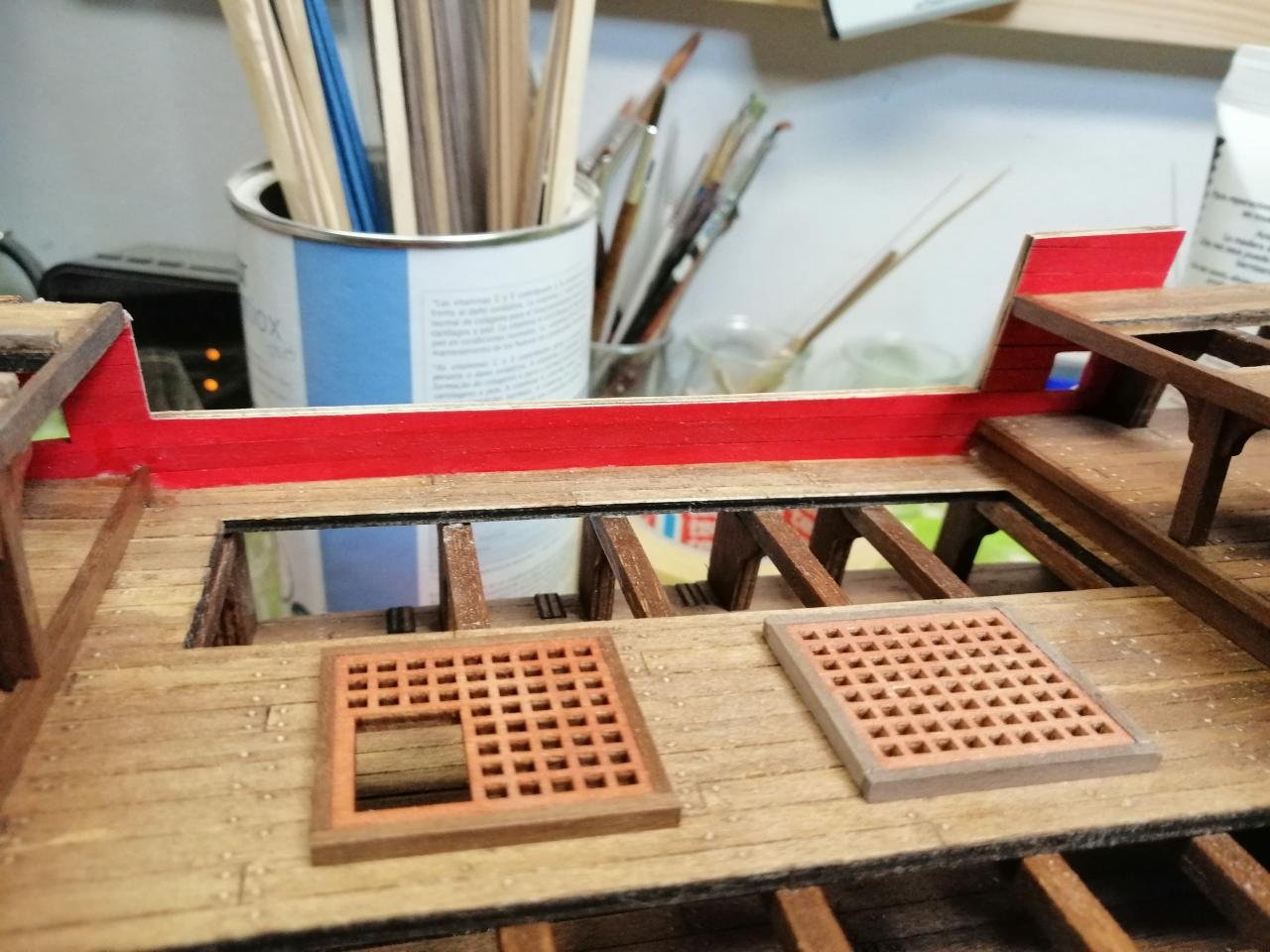

Ya he terminado todas las entregas hasta el momento he chapado la cubierta del castillo y las partes accesibles. Ya las he colocado en su posición. He encolado las escuadras y pegado el enjaretado y las fogonaduras de trinquete.

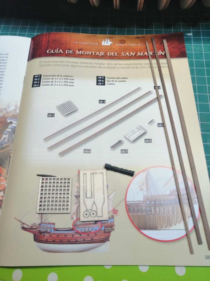

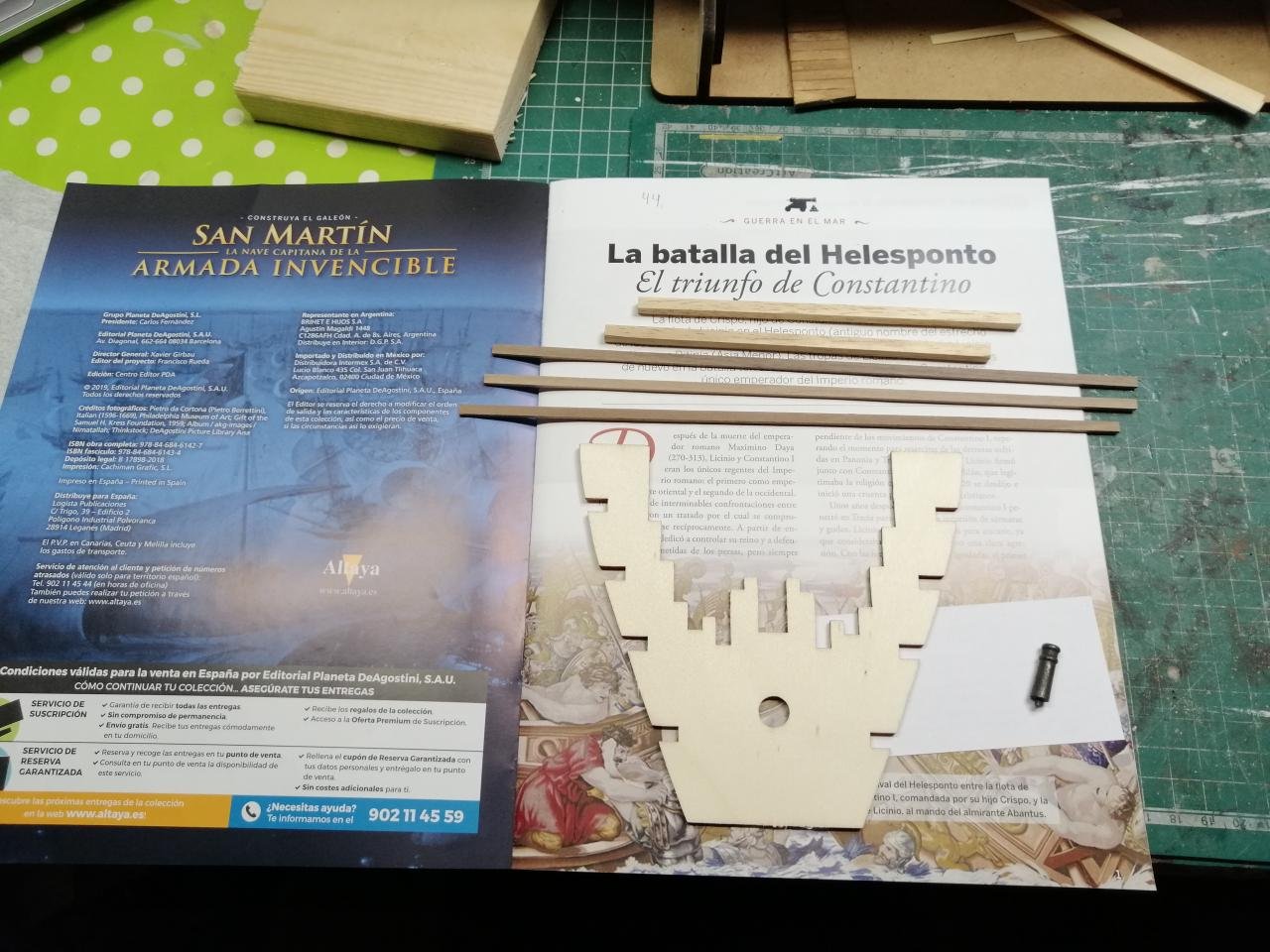

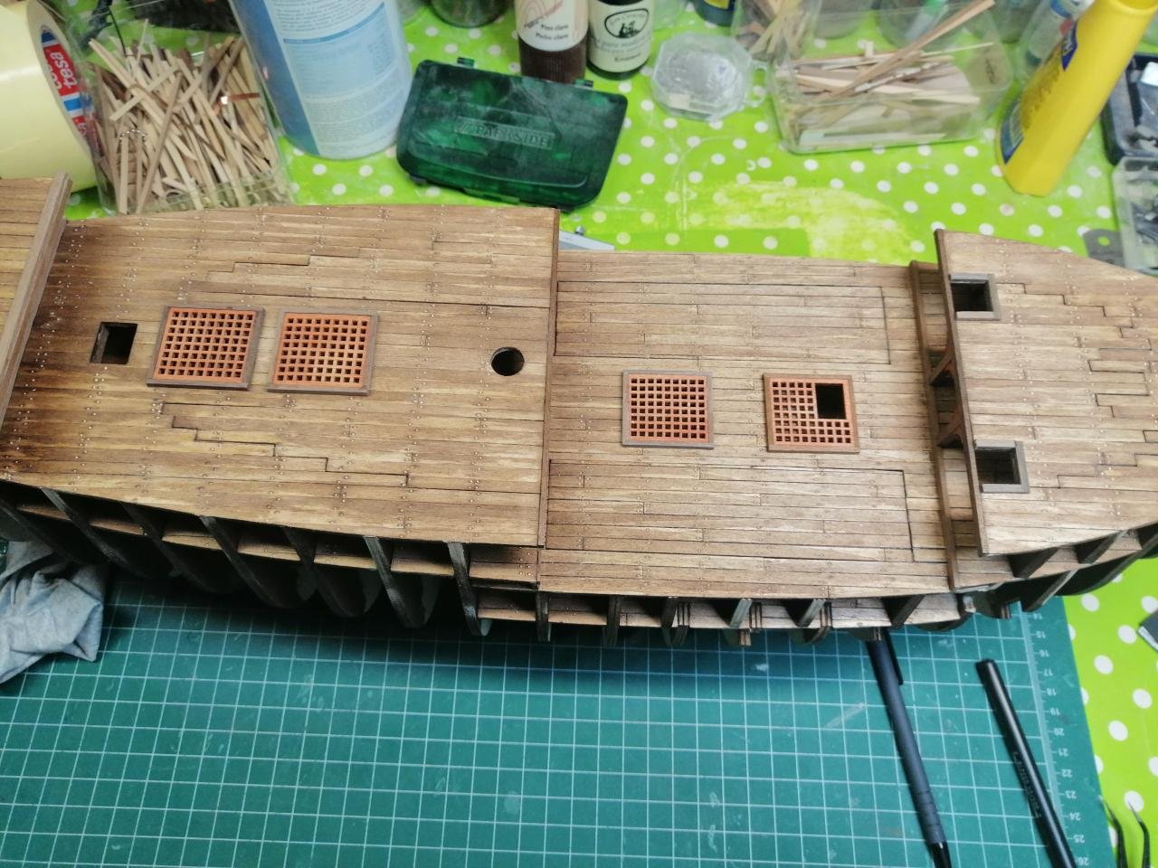

Bueno ya me han llegado más fasciculos.
N47 con enjaretado un cañon y listones
N48 enjaretado cañón y lintones
N 49 con marcó de troneras y Armadura del casco.
Ya he puesto los enjaretado y los listones.

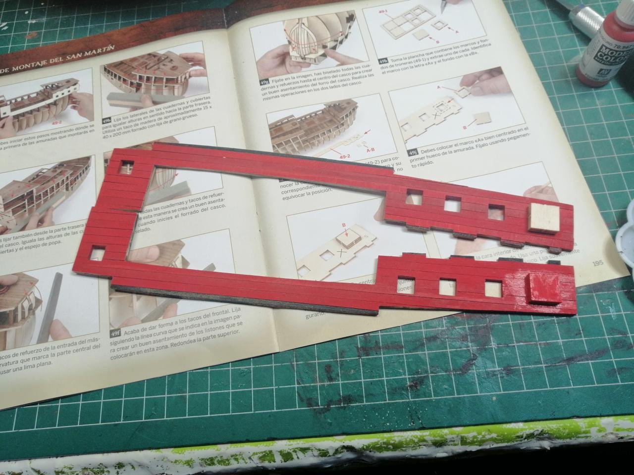

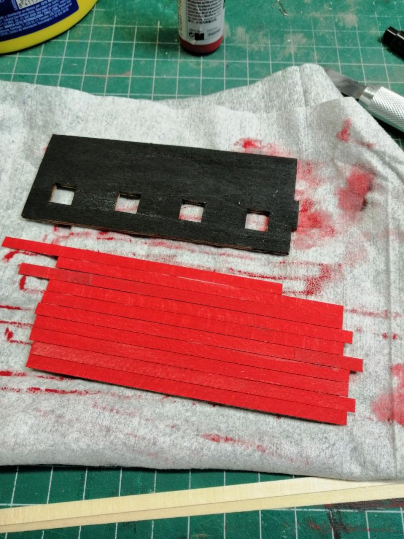

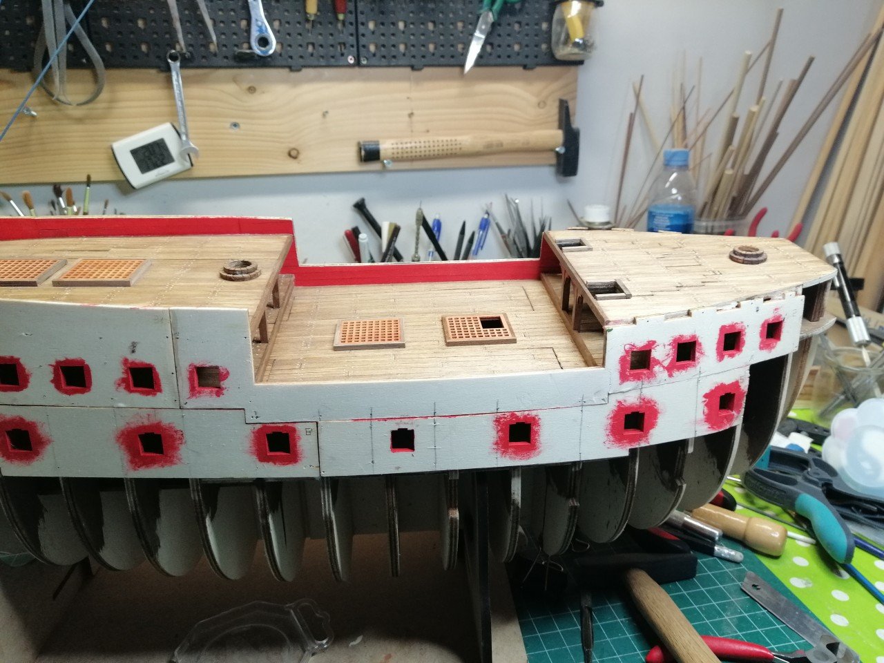

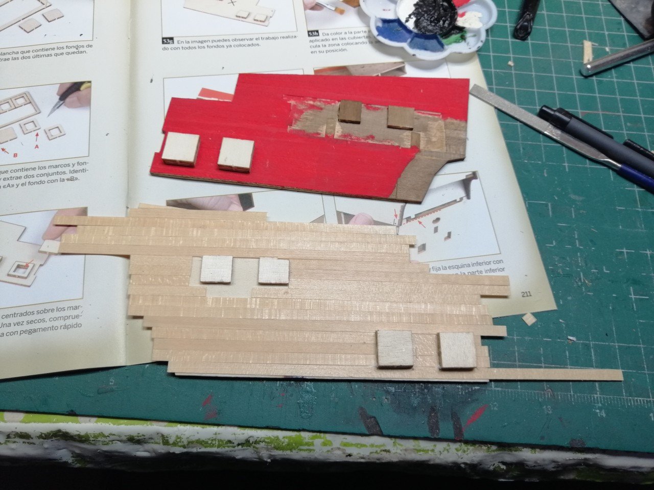

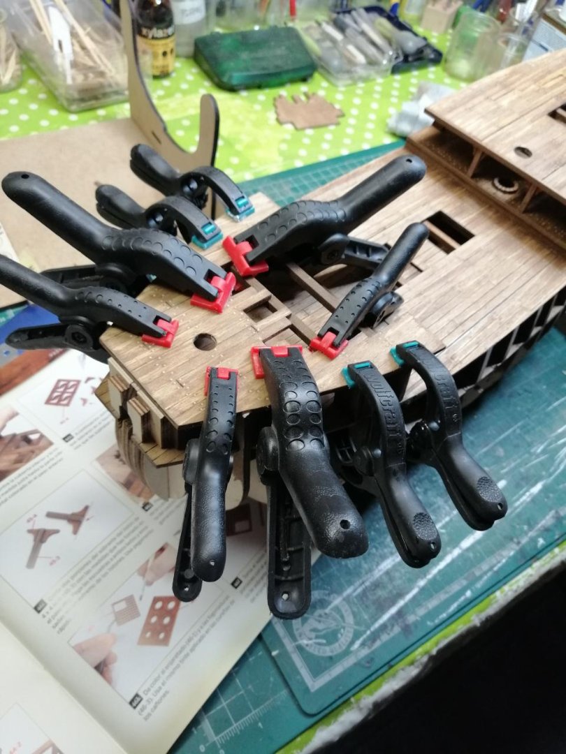

Bueno ya esta hecho hasta el fasciculo 51.
He pintado las armaduras de negro y luego Le e colocado unas chapas pintadas previamente de rojo,esto no viene en el kit a sido un añadido y creo que queda más realista.
He lijado bien las cuadernas para poder encolar las armaduras he usado unas puntas que después e cortado a ras y lijado.

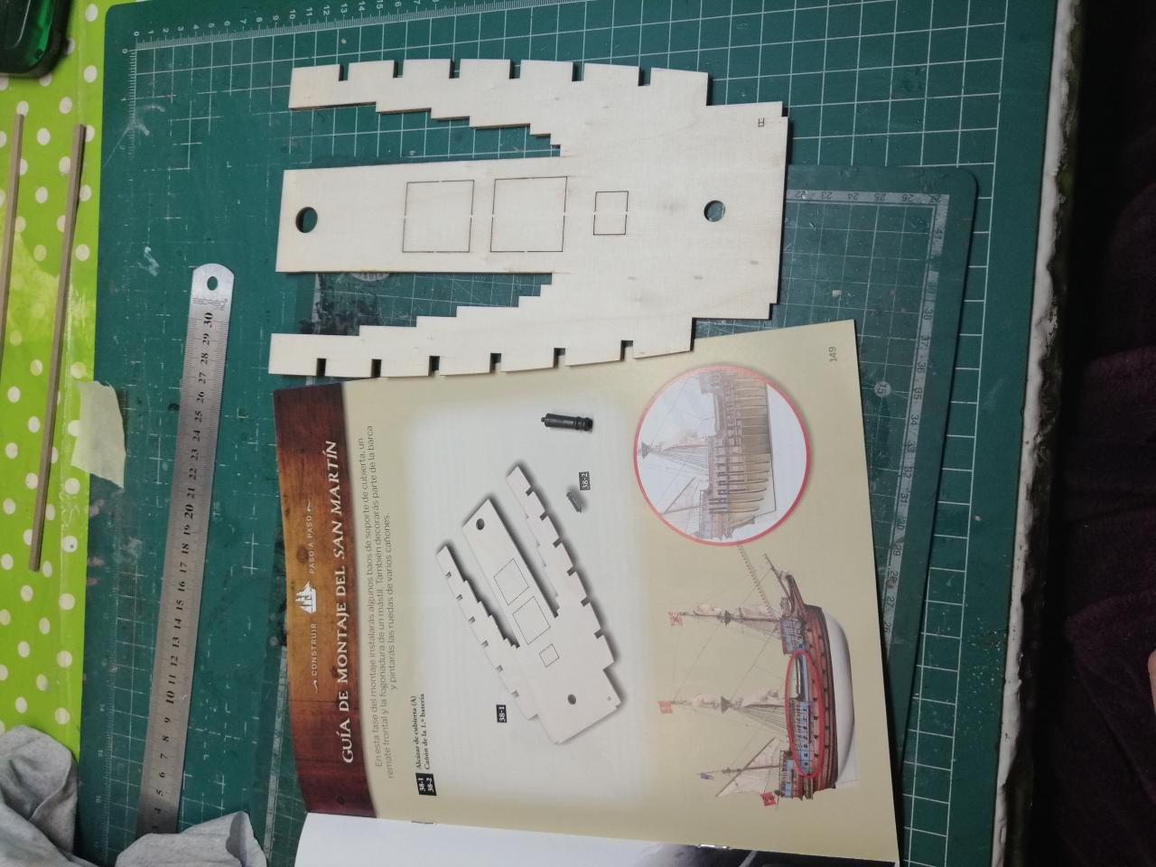

Mensaje por ANCGO »

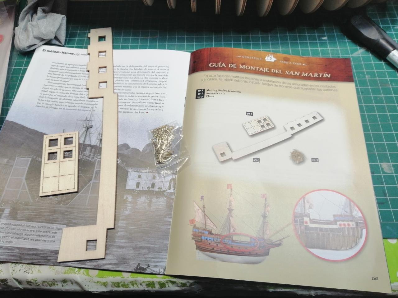

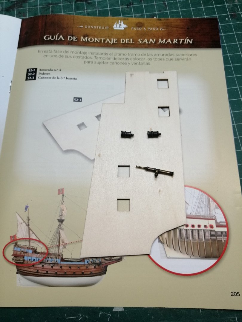

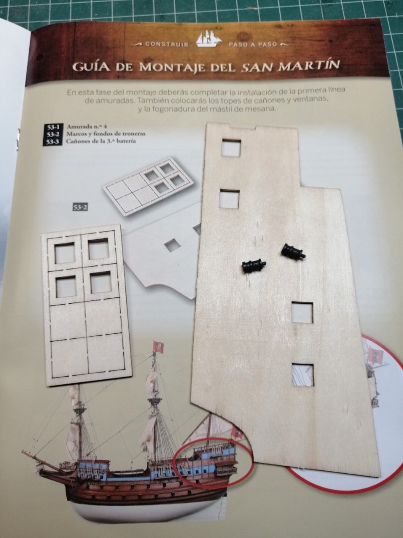

Bueno ya he revivido los siguientes fasciculos.
N 52 con Armadura, pedrero y cañones 3 batería.
N 53 con lo mismo que el 52.
N 54 con tronera, cureña más eje y cañón.
N55 con tronera, pedrero, marcos troneras,
N56 con tronera, marcos, pedrero.
Las armaduras y las troneras las he chapado y pintado de rojo antes de colocarlas. He colocado la fogonadura en la toldilla.
He rematado un hueco de la cubierta.
Y he colocado los soportes de la barca y rematado la misma.

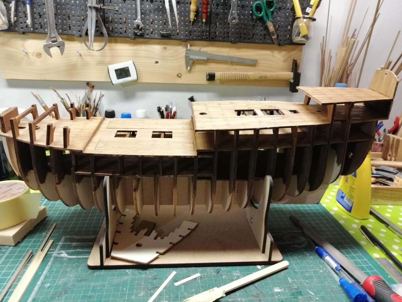

Alguna foto más para que veáis los avances. Un saludo
