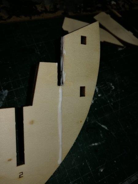

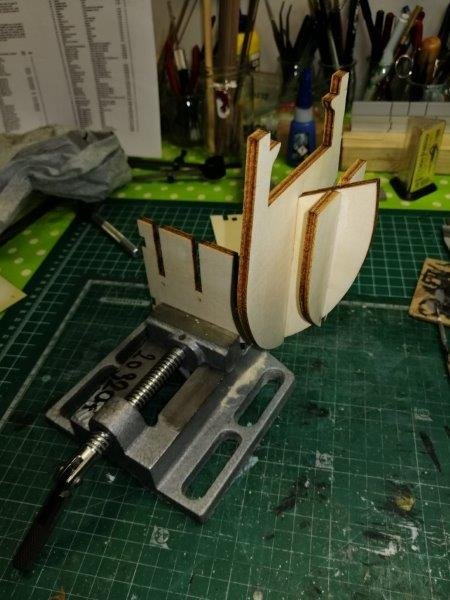

primero pego con cola blanca la cuaderna en la falsa quilla
encolo los refuerzos de la falsa quilla

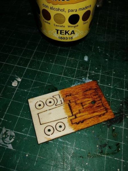

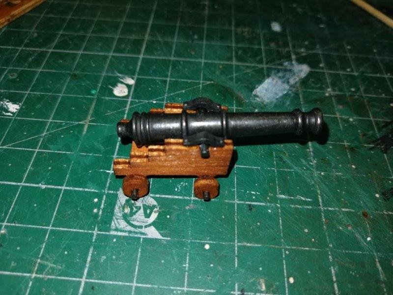

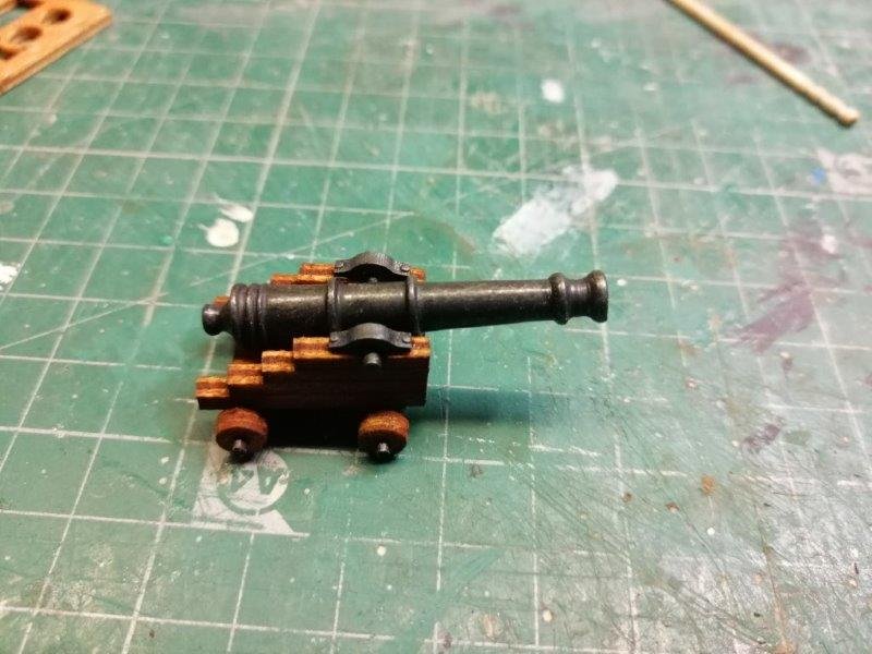

teñido de teka  de la cureña y demás piezas del cañón y lo pego con cianocrilato
mas adelante igual le añado unos pequeños detalles

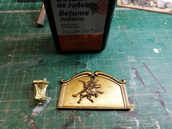

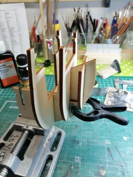

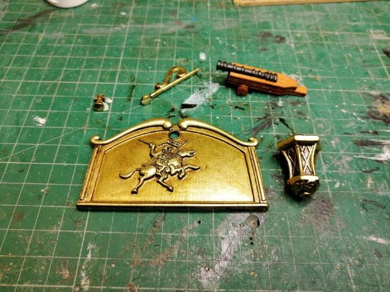

Bueno aquí va la segunda entrega que esta compuesta de lo siguiente:
cuaderna n2
2 refuerzos de proa
chapas para forrar
farol, soportes y cruz
Lo que he hecho es pegar la cuaderna y los refuerzos.
el forrado de la parte de la cubierta lo dejo para mas adelante cuando la tenga entera ya que así la planteo en su totalidad.

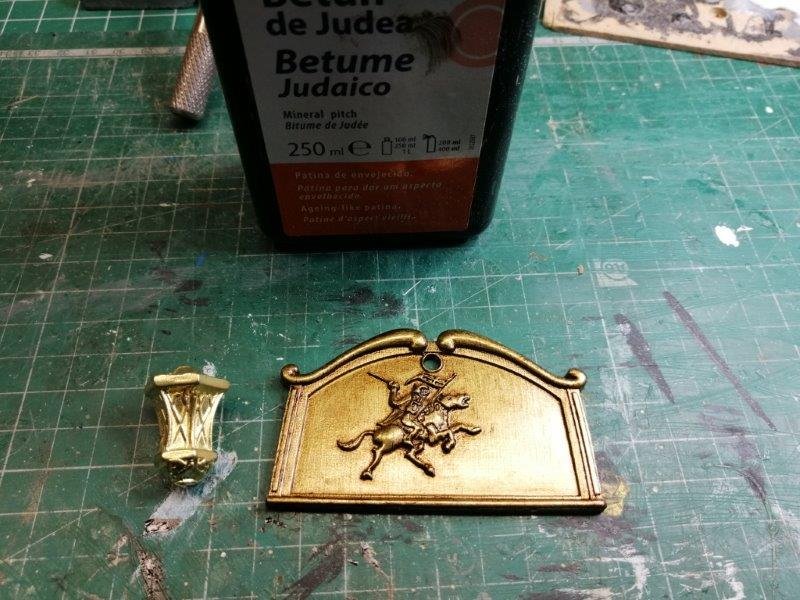

he teñido el espejo y el farol con betún de judea y luego con un bastoncillo mojado en aguarrás lo he limpiado en algunas zonas.
Las explicaciones la verdad es que estan muy bien explicadas y con muchas fotos a color. Para alguien que se inicia le resultara muy fácil de seguir.
