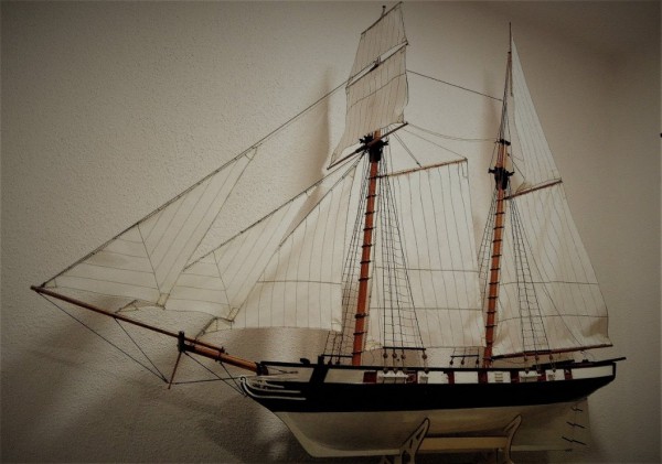

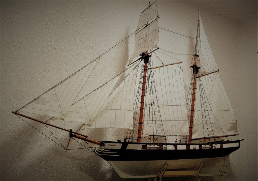

Finalmente, después de casi un año, la "Mery" queda lista para botadura, cruzo los dedos (incluidos los del pie), para que los cálculos hayan sido los correctos y no escore (me resisto a usar orza y bulbo).
Aún quedas detalles como la artillería (12 cañones de a 6lbs), el ancla y el bote auxiliar, que los iré incluyendo más adelante.
Dimensiones
Perpendiculares 99,5 cms
Linea de flotación: 89 cm.
Manga: 27 cms
Calado : 11 cms en proa, 13 en popa
Altura (desde quilla hasta extremo de verga de la escandolosa) 116 cms
Longitud total (desde la punta del bauprés hasta la punta de los "davits" (no se como se llama la pieza que sujetan el bote auxiliar)
Peso de lastre interior :9,5 kg
Peso Total: 11,2 kg
Va controlada por 4 servos
1,5 kg para timon
15 kg para cuadradas
20 kg, para cangrejas
2,0 kg para foques.
Para la arboladura he seguido el libro de Peterson, pero con adaptaciones, teniendo en cuenta que lo que buscaba desde el principio es poder montar y desmontar sin tener que tener un remolque para llevarla al estanque.
Las velas están elaboradas con tela para sabanas de bebes, en las pruebas en el "túnel de viento" (mi pasillo con ventilador, :lol: :lol: :lol: ), van muy bien, sin embargo el acabado no me termina de gustar, el siguiente juego serán en lino, más trabajo para la costurera...
El sábado si no hay cambios, es la botadura....a ver como se comporta....
Cualquier duda, comentario o sugerencia, es bienvenida..
