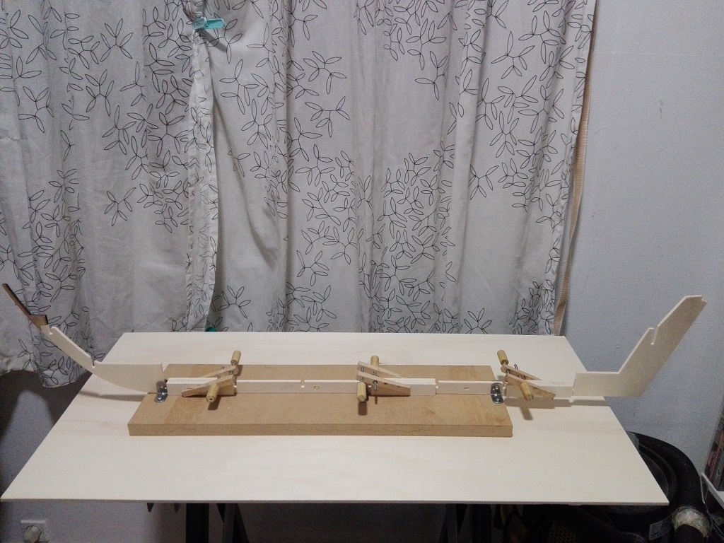

Buenas noches,
Después de mucho me animo a escribir por aquí, para compartir la construcción de una goleta RC, basada en los planos de Chapelle.
La llamaré "Mery" , el cual es un nombre ficticio, pero me gusta..
Velamen:
Ira con velas cangregas y 2 foques, a lo mejor me animo con cuadradas o escandalosas (correguirme si no uso los terminos adecuados)
Electrónica:
1 servo de 20kg para las cangregas
1 servo de 12kg para los foques.
1 servo de 12 kg para timon
Estructura:
Contrachapado de 5mm, 3mm
Madera de tilo, cerezo y bahia
La escala es 1:25, terminado entre perpendiculares casi 1 mt.
A ver cuanto tardo y si la termino antes de que acabe el año.

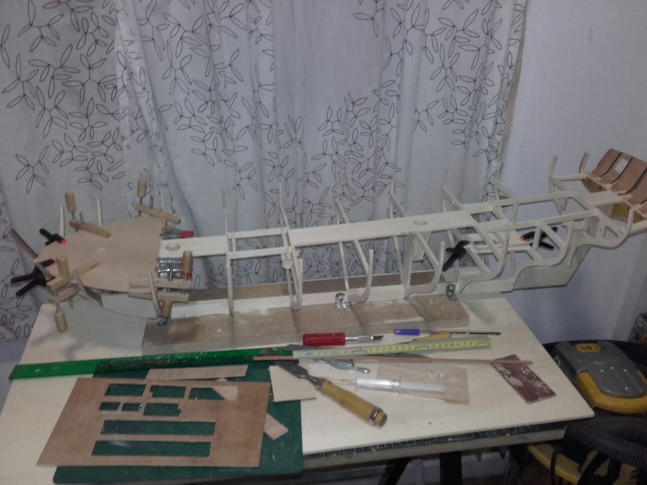

Re: Schooner Mery (RC 1:25)
Gracias por los animos

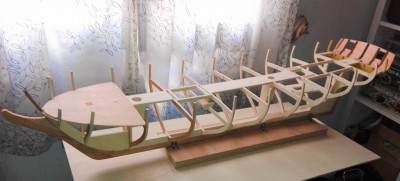

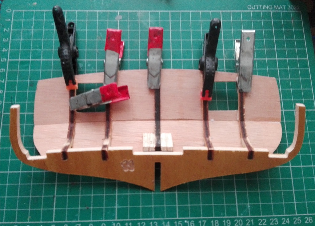

Aquí van los avances de estos dias

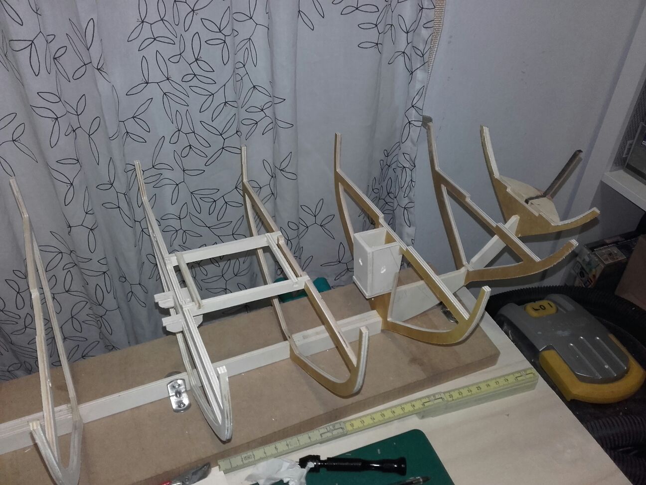

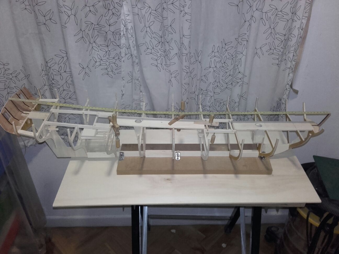

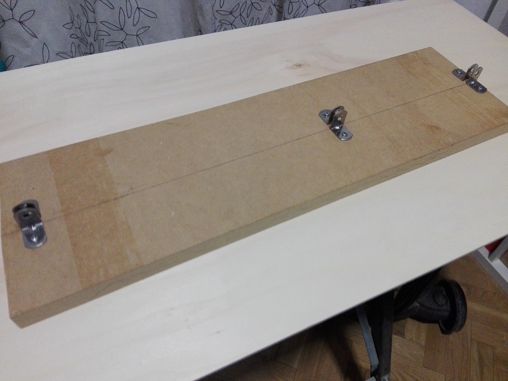

Continuo..
Cualquier duda, comentario o critica, las agradecere
un saludo,
un saludo,

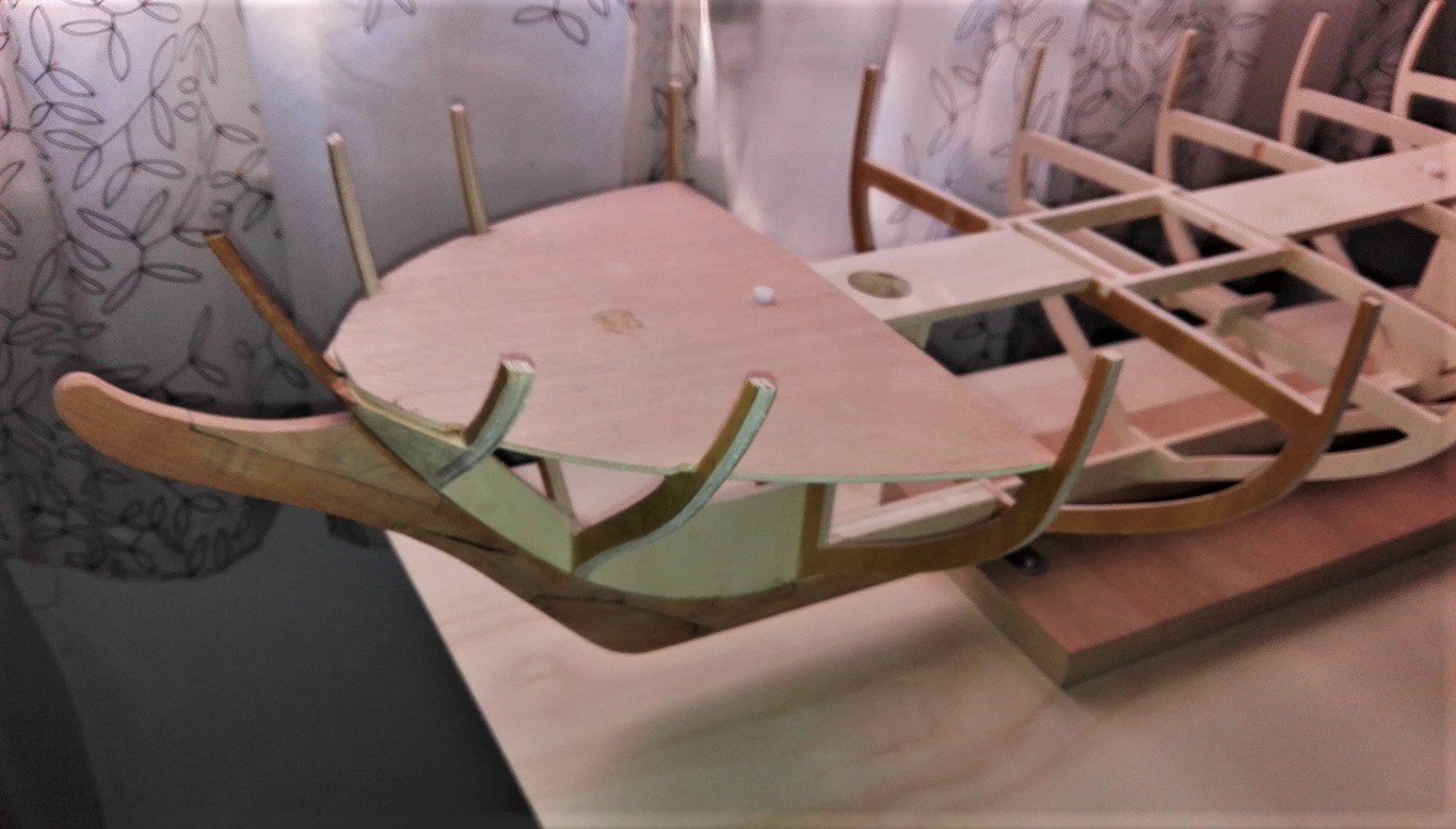

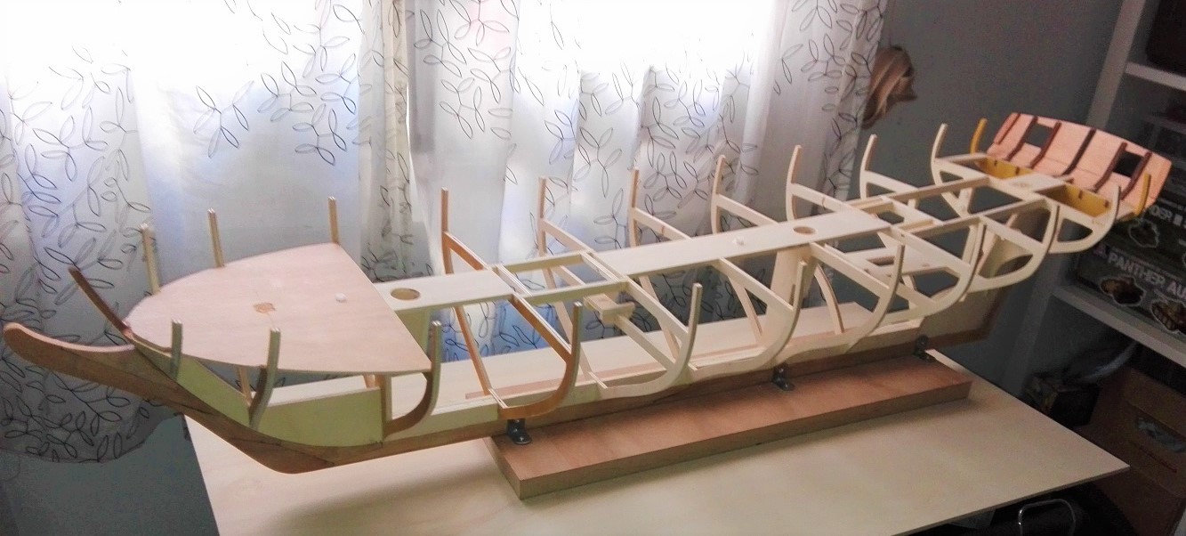

Hola Kalium. Me parece un modelo estupendo y te deseo éxito en la construcción y en la navegación.
¿ Qué modelo has tomado? He mirado en "The history of american sailing ships" y no lo he visto, aunque parece un revenue cutter de 1815
En la construcción sorprende que pongas cubiertas antes de forrar porque supone renunciar a la impermeabilizacion interior del casco a no ser que algo se me escape.
No se ven indicios de quilla de plomo ni de caja de orza, parece que la estabilidad la vas a confiar a lastre interior, cosa curiosa porque el barco no parece medir más de un metro de punta a punta, ¿ o es 1m. en la flotación?

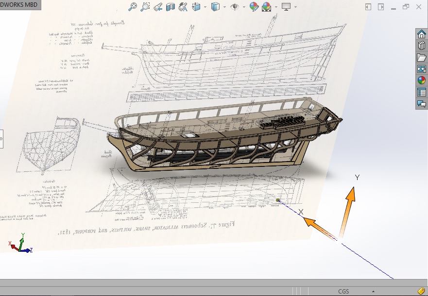

Hola Leo,
Gracias por los comentarios.
El modelo es un schooner de 1821 (the american sailing navy - chapelle), (shark, alligator, purpouse)
La falsa cubierta la he colocado para dar refuerzo estructural previo al forrado, pero solo en proa, no colocare toda la cubierta hasta terminar el forrado del casco
Sobre la impermiabilizacion, la suelo realizar una vez cerrado el casco, unas capas de sellador nitrocelulosico y capas de barniz poliuretano.
Donde pongo bastante esfuerzo es en el forrado del casco (un solo forro) y evito masillar, barniz poliuretano "n" capas y listo.
El modelo mide 1mt de punta a punta

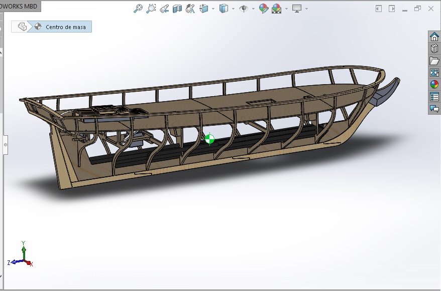

Sobre el lastre, al realizar los cálculos para obtener un balance entre centro de gravedad y linea de flotación, el programa te da cierta idea, pero hay que confirmarlo (me paso lo mismo con un velero IOM, que en el momento de la verdad resultado apopado), la idea es colocar solo lastre interior y evitar orzas y bulbos, pero como todo, prueba y error para encontrar el punto adecuado, ya lo ire contando.

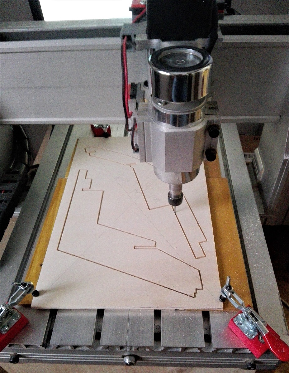

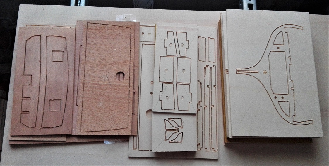

No se puede negar que estás muy puesto en el oficio, diseño digital cortadora CNC...
Admiro también tu habilidad para construir cascos estancos, porque la cubierta está muy baja así que cogerá bastante agua.
El libro que mencionas ya no lo tengo, pero calculo que esa goleta estaría por las 80 toneladas, si es así a escala va a tener que pesar 5 kilos, no es mucho. Si sustituyes una parte de la quilla por plomo te va a venir muy bien a mi modo de ver.
Supongo que le pondrás las cangrejas con botavara y dos foques.
De ser así ¿ has pensado cómo vas a mandar el foque de proa? Te lo pregunto porque no se me ocurre la manera.
Hola, para el lastre voy a utilizar varillas de acero dede 10mm diam. sobre la quilla distribuidas entre los espacios, y el peso del modelo final seria eso mismo 5kg aprox.
Los foques iran con un servo dedicado, que abran y cierren sin mas, a modo de una genova.
El velamen sera cangrega y escandalosas y los foques obviamente, casi me inclino mas x esa configuracion, lo veo mas sencillo de controlar.
Lo que si me tiene comiendo la cabeza es el control del timon sin tener que usar los tipicos brazos en la caña del timon sino un aparejo, vamos a ver, primero forrare y luego voy resolviendo esas dudas.

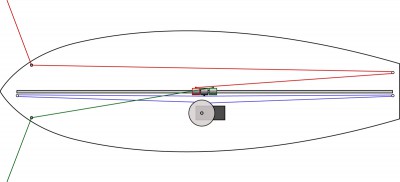

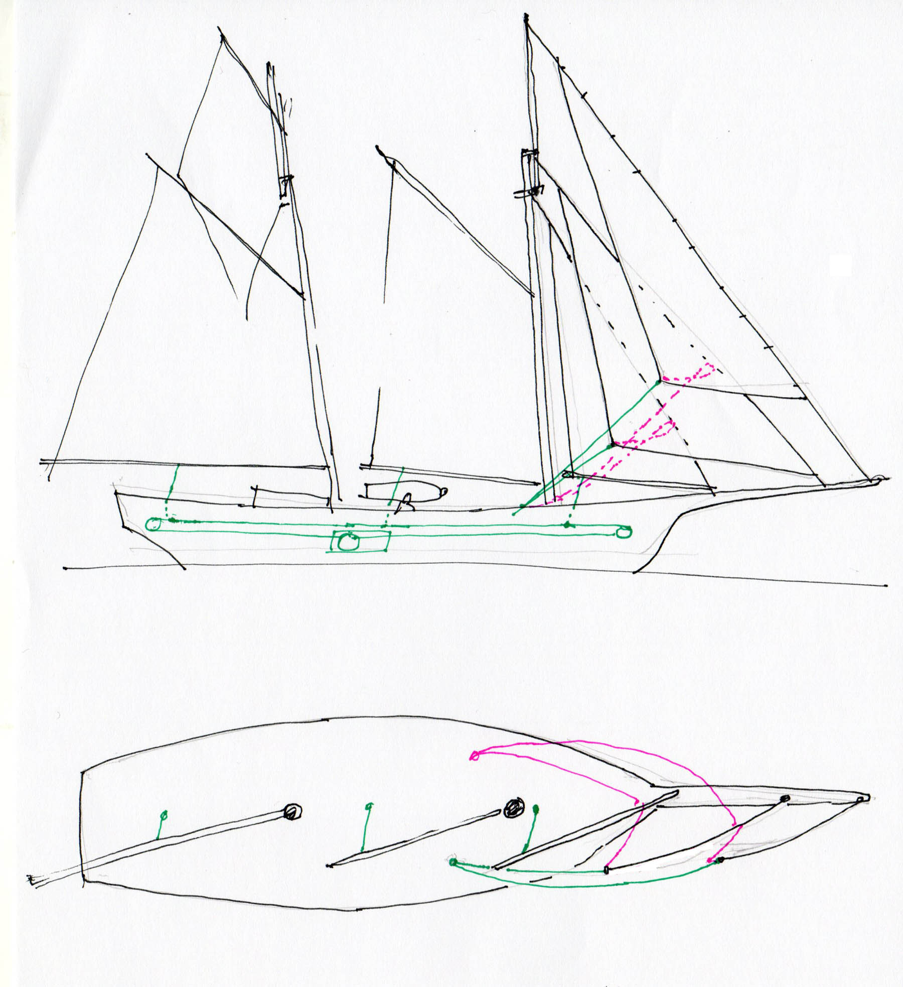

Otra idea para los foques es esta...
Que segun mi diseño tendria que utilizar la bancada de servo de proa, simplificar a 1 solo servo y exigirlo y sobretodo calcular los desplazamientos de 3 cosas (botavaras y foques) digo para el cazar y dar vela....que tampoco es mala idea....
Pero eso afectaria la navegabilidad ya que perderia laoportunidad de soltar cangregas y a la vez tener cazados los foques un extra de empuje si no escora demasiado....otra vez los calculos previos del lastre ños veo criticos...
Ya me estoy liando, pero paciencia y buen humor , creo tener todas las variables identificadas.. aunque no resueltas..

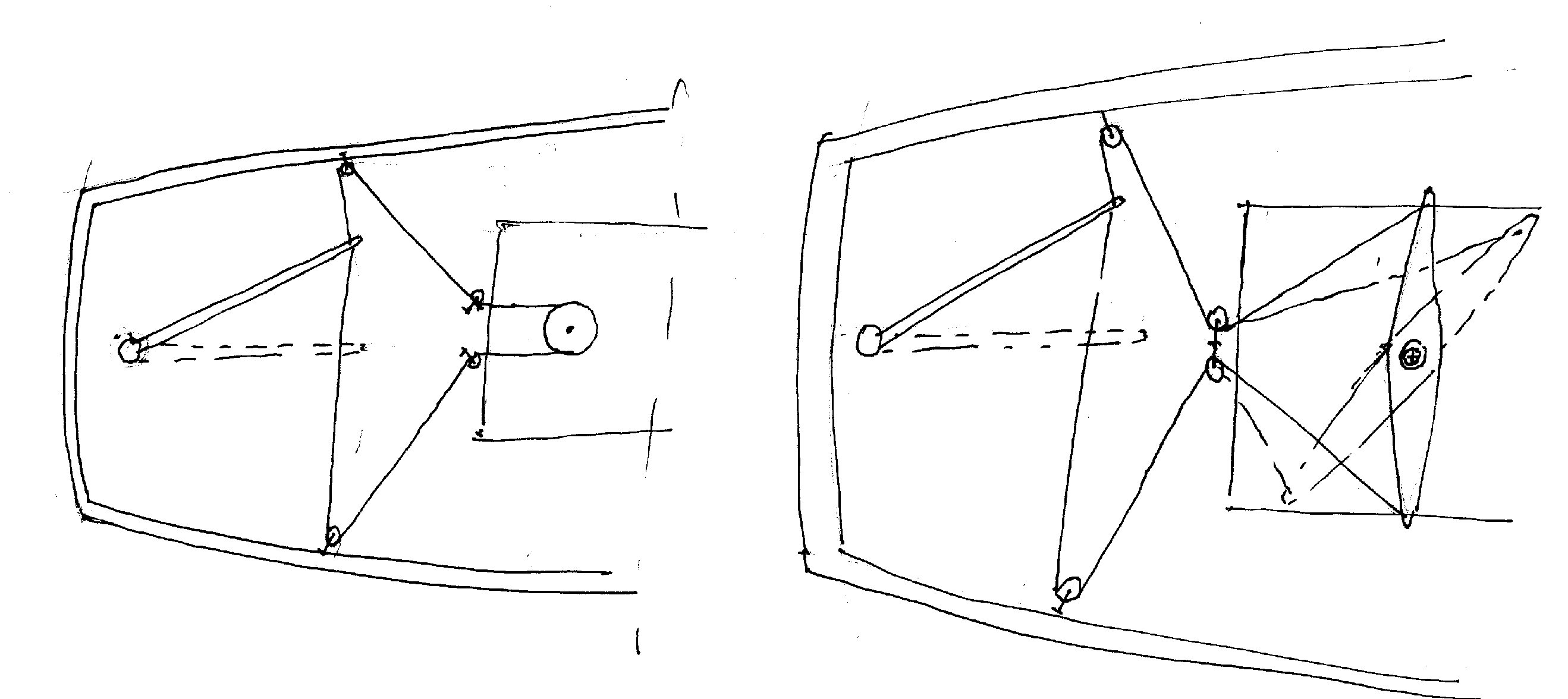

Hola Kalium , el mando del timón me sorprende que te presente dificultad, supongo que hay algo que se me escapa, te pongo un croquis.
La goleta del video está muy bien pero por la inercia que tiene parece un barco pesado y grande.
No llevará orza, pero al menos llevará un timón postizo porque es tan maniobrable como un bote.
Lleva un servo independiente para el foque y el foque volante, la trinquetilla parece que se manda con el mismo servo que las mayores, que creo es tu planteamiento.
Lo que no se es cómo es la mecánica de accionamiento de las dos escotas, babor y esribor con un solo servo, te agradecería un pequeño croquis.

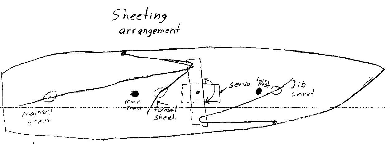

Gracias por los diagramas, estaba pensando en el tipo uno para el timon, pero hasta que no pruebe no vere si se cruzan los cabos.
Sobre las escotas en el diagrama anterior que comparti, se ve que ambas escotas (cangregilla y botavara del mayor) van accionadas por el mismo servo, sujetas a un solo brazo, en mi diseño utilizare 2 brazos y ya el viento las movera a babor o estribor (como los veleros IOM y similares)
Los foques pensaba en un solo brazo, pero en tu diagrama consideras 2, a lo mejor sería mas acertado, dejare preparado el orificio en cubierta para esta opción si la que tengo pensada (1 orificio para las 2 escotas de los foques) no va bien
Ahora voy con el casco, y mientras no lo cierre tengo opcion de modificar y/o corregir.

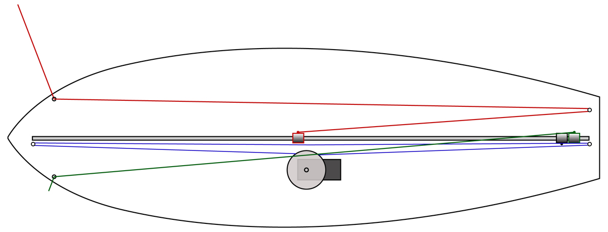

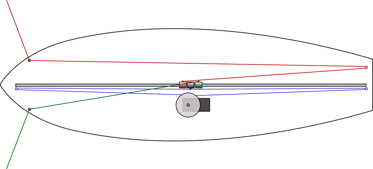

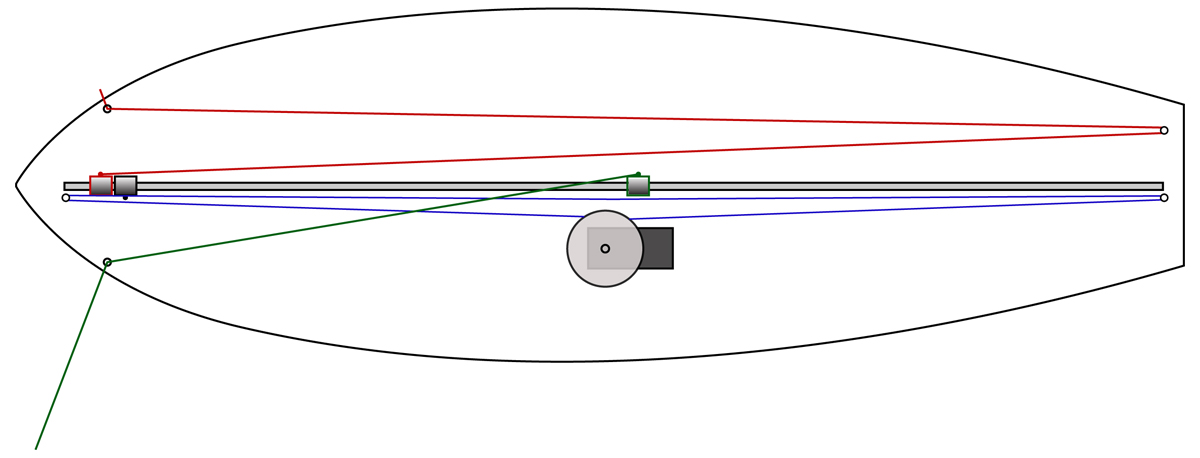

Te pongo tres esquemas de cómo un solo servo puede accionar divinamente las escotas de foque largando adecuadamente la de barlovento. Como requiere un tubo o un cable muy bien tensado a todo lo largo del casco, puede ser mejor tenerlo en cuenta antes de forrar .
Lo tenía olvidado en una carpeta de mando de velas.
El mando del timón por cables ( guardines) lo tengo en una revista pero necesito tiempo para encontrarlo.
Gracias leo, los tendre en cuenta a futuro, ahora sera con brazos ,ya que tengo todo montado segun ese sistema.Leopoldofran escribió:Te pongo tres esquemas de cómo un solo servo puede accionar divinamente las escotas de foque largando adecuadamente la de barlovento. Como requiere un tubo o un cable muy bien tensado a todo lo largo del casco, puede ser mejor tenerlo en cuenta antes de forrar .

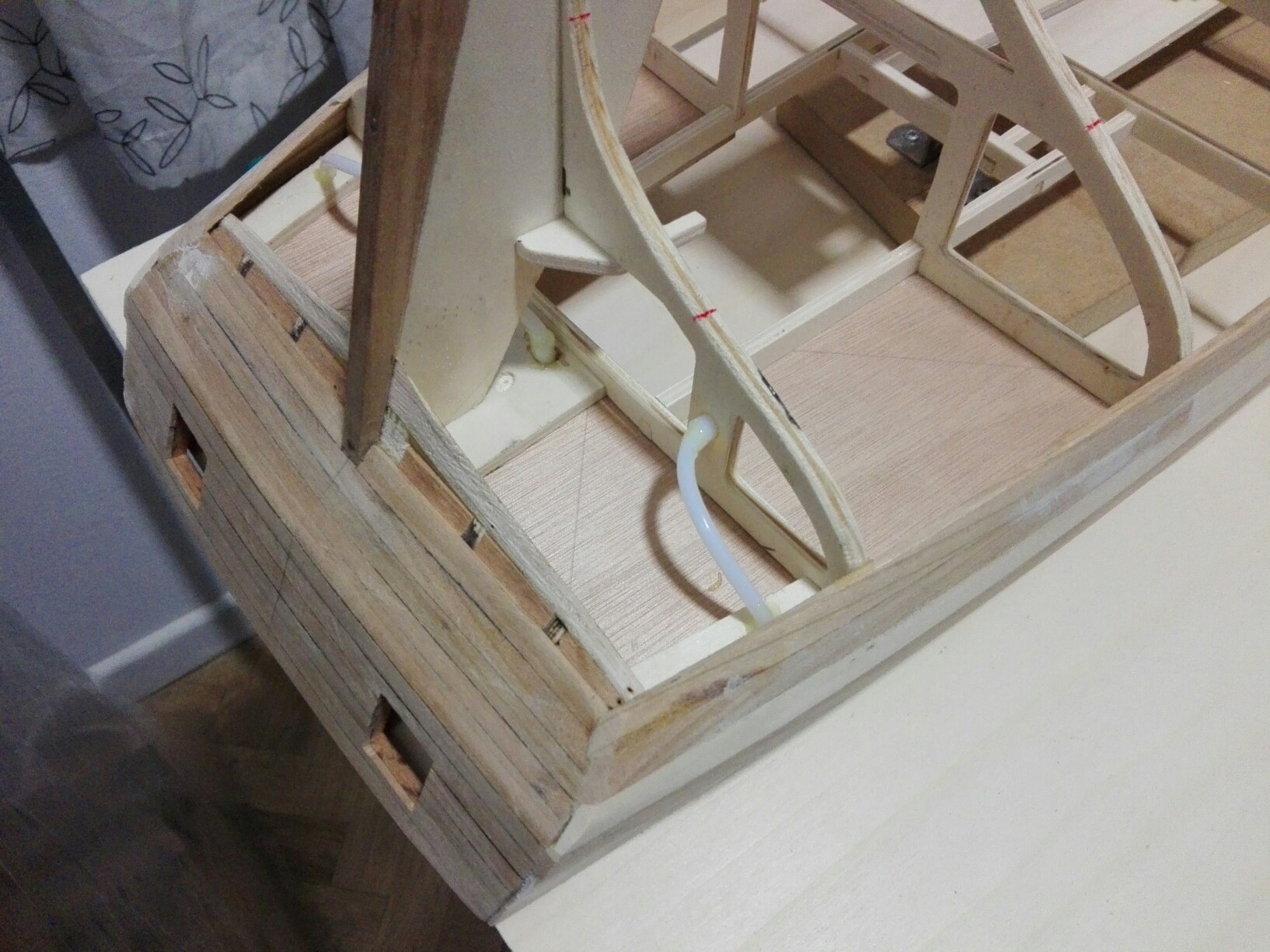

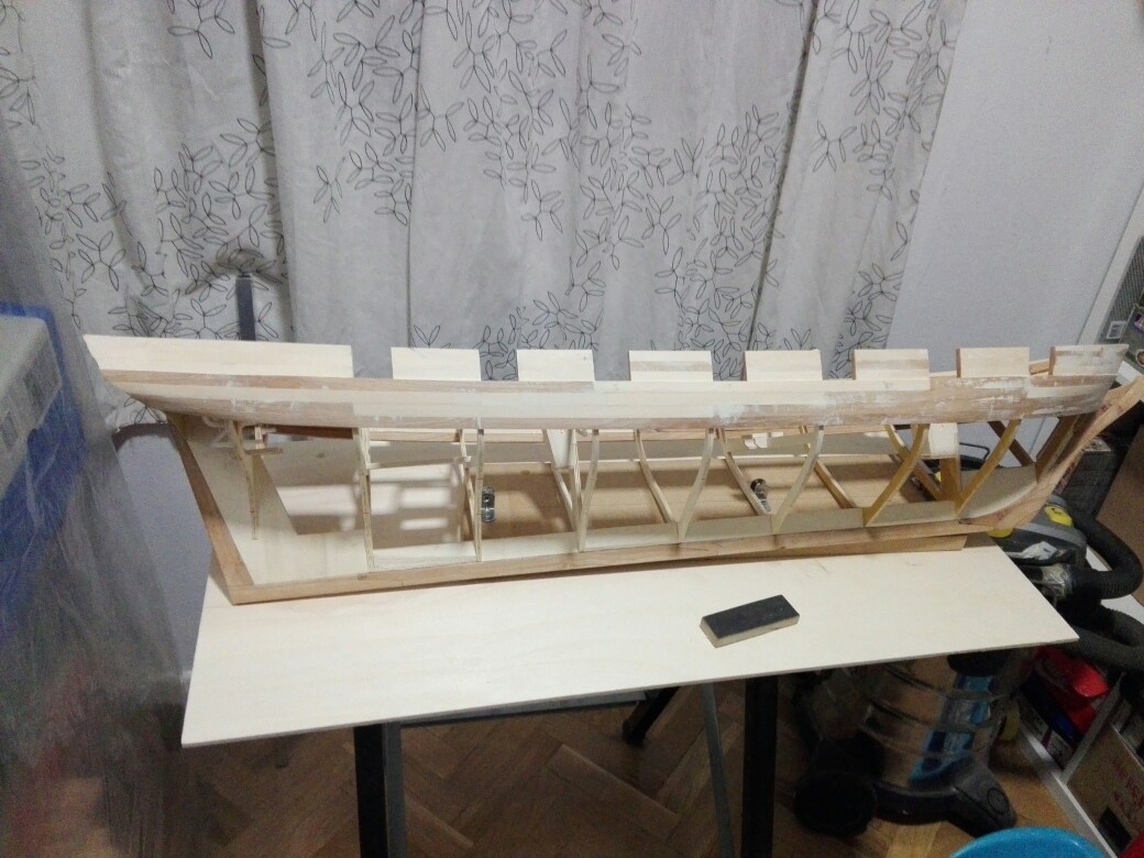

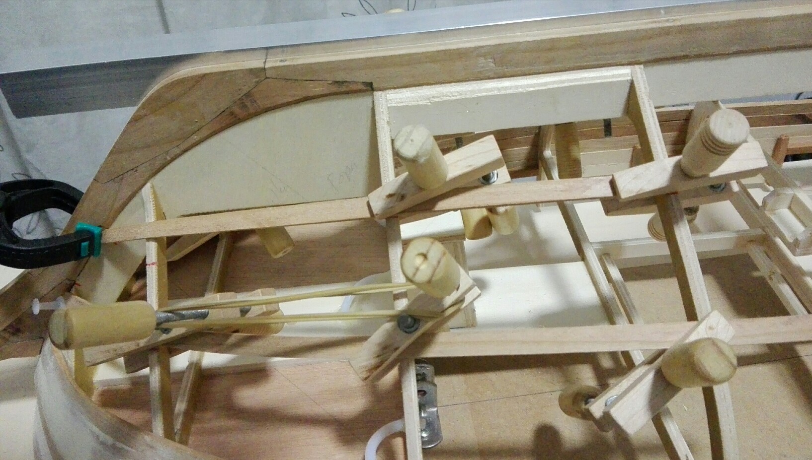

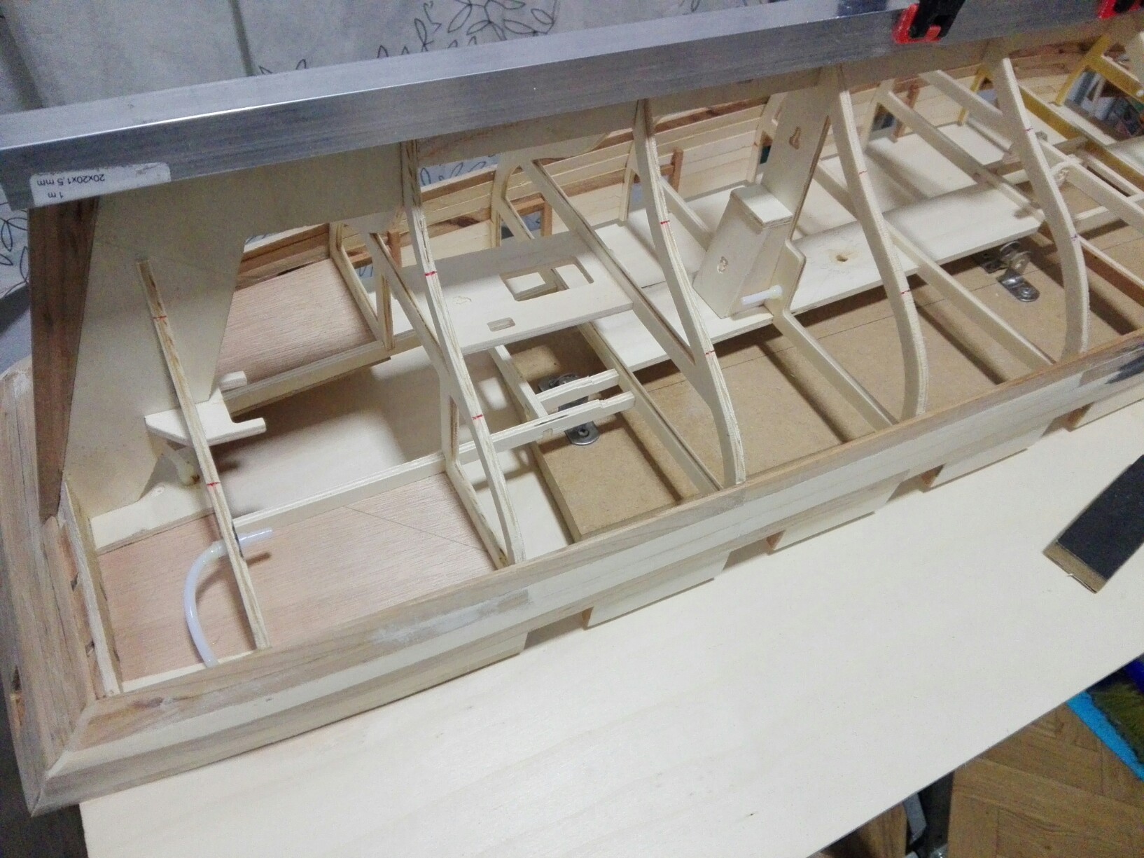

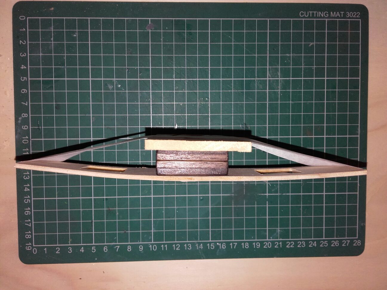

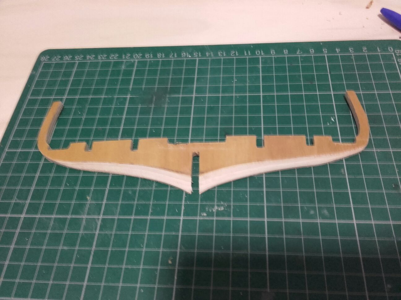

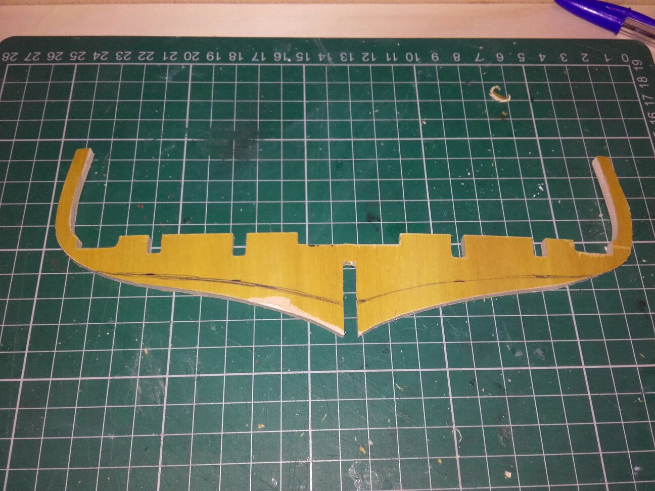

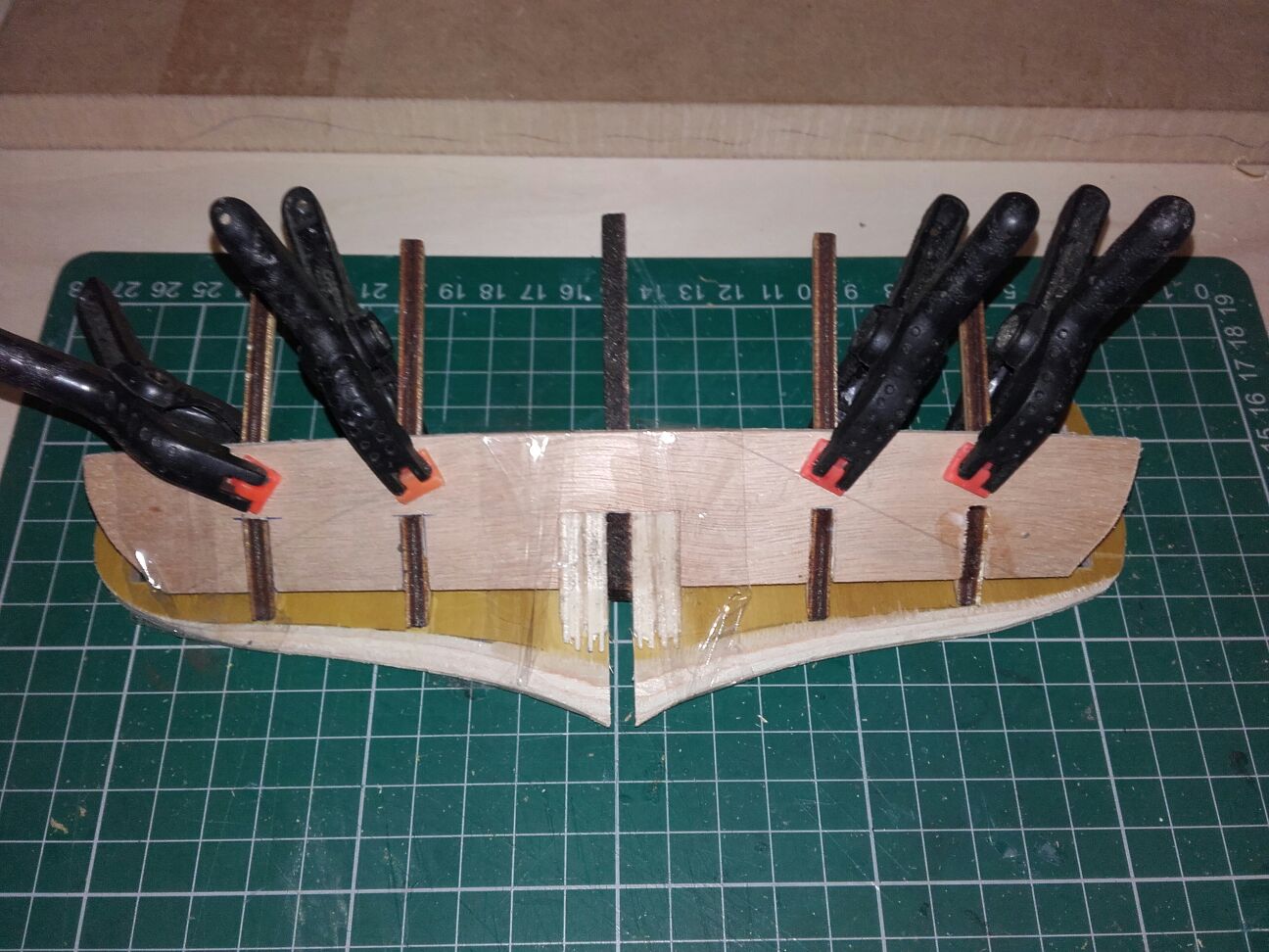

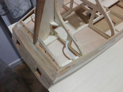

Algunos avances.
- colocacion de tubillos de paso para las escotas (tubo de teflon de 3mm , utilizados para las impresoras 3D)
- colocacion de cintas y forrado de portas, me dio guerra por la forma estilizada de la goleta y como no quiero doble forro, he tenido que repasar algunas imperfecciones con algo de masilla, una vez lijado se retira, quedando una superficie uniforme.
- marcado de las 3 secciones de forrado en ambos lados y colocacion de tracas guia.
Y poco mas.. voy lento.
