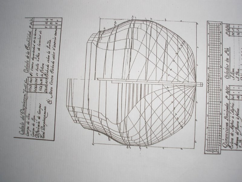

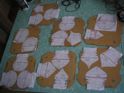

Caja de cuadernas
Caja de cuadernas

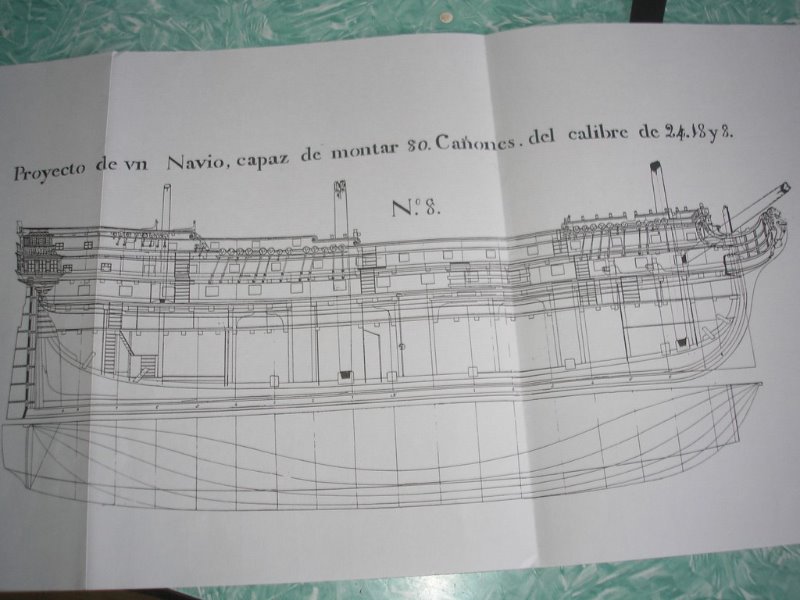

Para empezar, he buscado en los planos de la publicación de J. C. Mejías un navío portador de 80 cañones y me he encontrado con este perfil está a una escala de 1:154. Las medidas reales del buque eran de 59,43 m de Eslora y 15,96 de manga. Sobre el plano las medidas del casco son de 38,5 cm de eslora y 10,3 de manga.
Como es costumbre en estos planos falta toda la arboladura y velamen. Lo trataré con tranquilidad pues estoy haciendo otras cosas simultaneas que me ocupan tiempo. El casco será cerrado en la parte de la obra viva, desde la batería principal lo iré construyendo conforme a un modelo de arsenal.

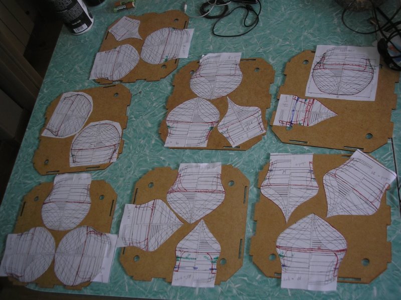

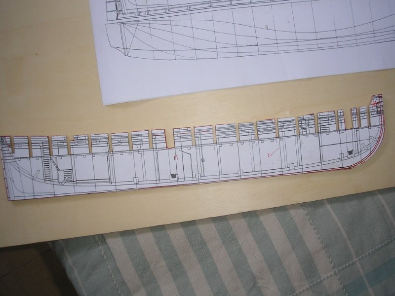

Ya tengo preparada la falsa quilla y dispuestas para cortar las cuadernas con falsos genoles y barraganetes. Mas adelante iré explicando lo que tengo pensado hacer, sería algo farragoso explicarlo ahora.
falsa quilla
falsa quilla
Cuadernas pendientes de corte.

Hola. Probablemente no le des importancia a lo que te escribo a continuación, y si lo que quieres es hacerte un 80 según la ilustración de Carlos Pinilla, no hagas caso de lo que sigue.
El plano que has elegido , según García Torralba, no corresponde a ningún navío construido pero sí se sabe que es del sistema Romero Landa, unos 20 años después de la botadura del San Nicolás que era del sistema Jorge Juan.
Existe un plano del San Nicolás con algún problema de interpretación de unidades de medida.
También hay un modelo excelente del casco de su gemelo San Vicente Ferrer en el MNM
Igualmente dos modelos del San Nicolás con arboladura completa, uno en el Museo de Barcelona y el otro en el de Cartagena.
Las dimensiones de la arboladura así como los datos anteriores los he tomado del libro de García Torralba " Navíos de la Real Armada.
Por no volver a empezar podrías cambiar la roda, que es diferente de la que tienes cortada, y hacer la popa en estilo Jorge Juan, que entre otras cosas lleva más inclinación y es de paso más bonita.
Por otra parte da la impresión que vas a cortar las cuadernas en DM, supongo que sabes que su polvo es bastante malo para la salud.

Me parece muy interesante el modelo que pretendes hacer, pero creo que vas a tener que investigar mucho (que es lo bonito). Cómo dice Leopoldo, el plano que muestras no tiene nada que ver con ese navío. El libro de García Torralba incluye un plano de los 80 cañones de Jorge Juan, pero su calidad es bastante mala. En su página web hay un enlace para contactar con él por correo electrónico (yo lo he hecho varias veces y es una persona muy amable), es posible que pueda orientarte sobre como conseguir un plano de mejor calidad.

Con respecto al DM, ya tengo la precaución de ponerme mascarilla.
Por cierto que solo permanecerá en el modelo la parte de las cuadernas que corresponde a la obra viva para hacer el cuerpo del barco, de la línea de flotación para arriba será todo en madera.
