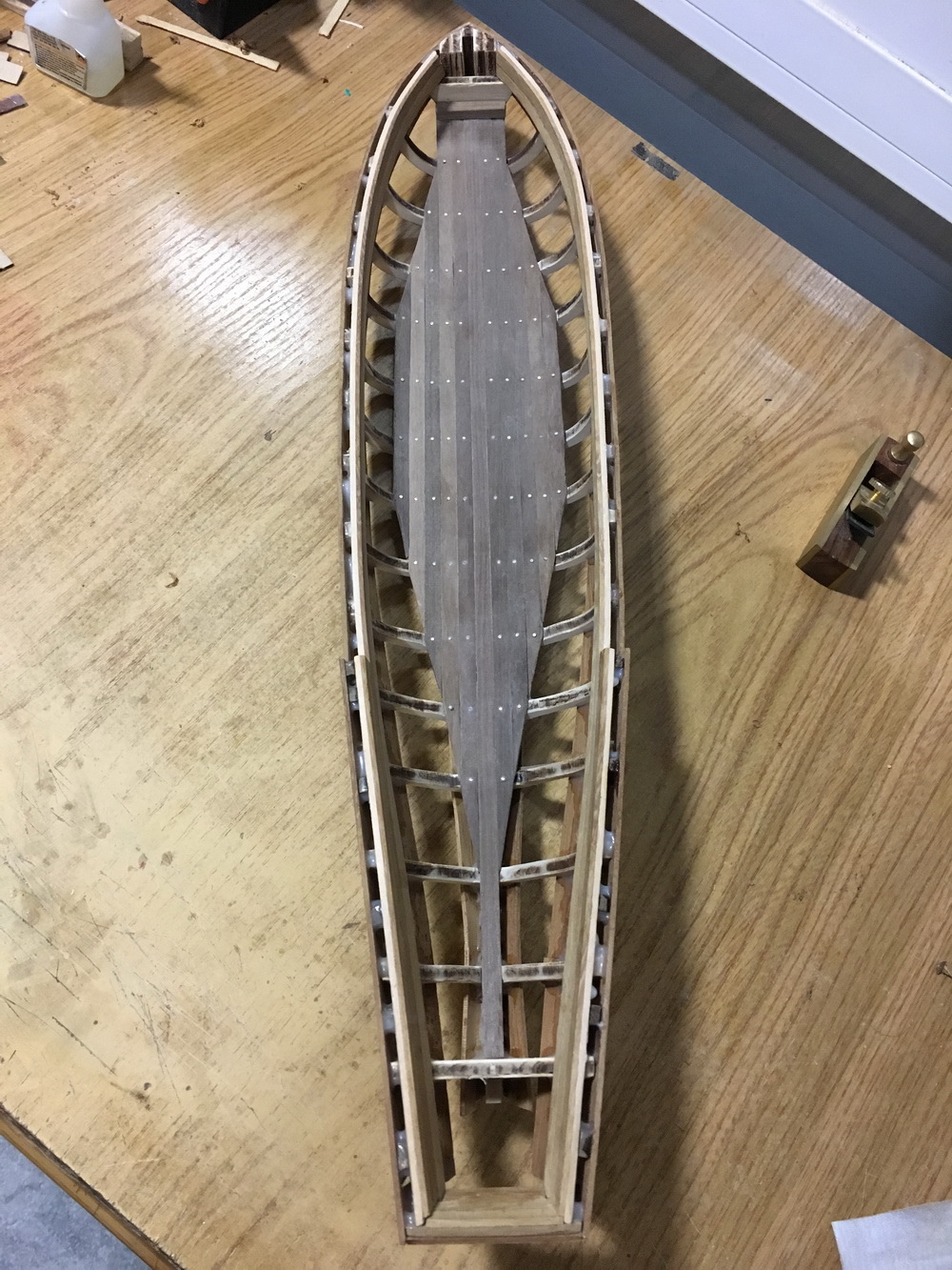

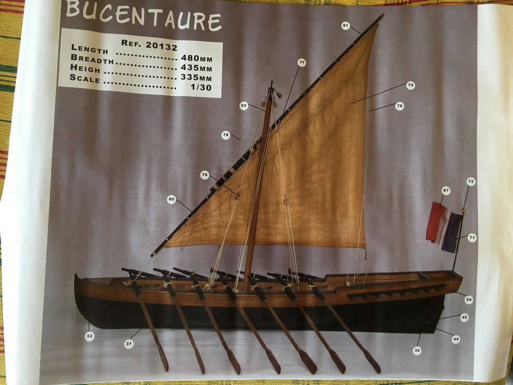

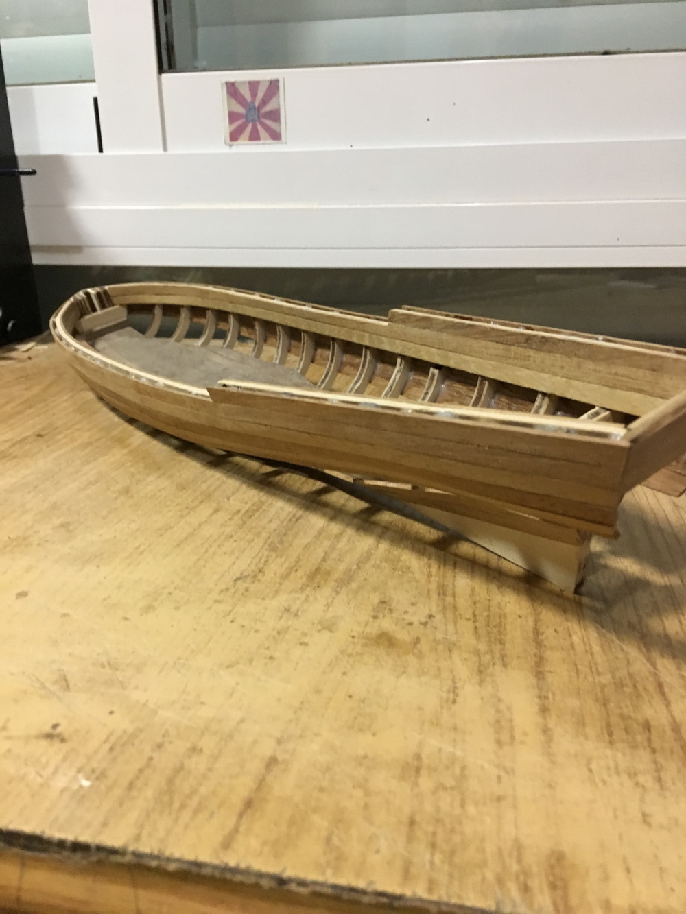

Hola, encontré este kit en el outlet de Hobbies Guinea, y me decidí a empezarlo mientras terminaba el Knarr, pues los tiempos de espera de secado de la cola me dejaban mucho tiempo libre. Para haber costado tres veces menos que el modelo de Dusek, no está nada mal y el modelo no me desagrada, ya que será la tercera falúa que hago junto a la del San Juan Nepomuceno y la del Agamemnón.
Mis aportes no son nada del otro mundo, pero no todo van a ser obras de arte ;)

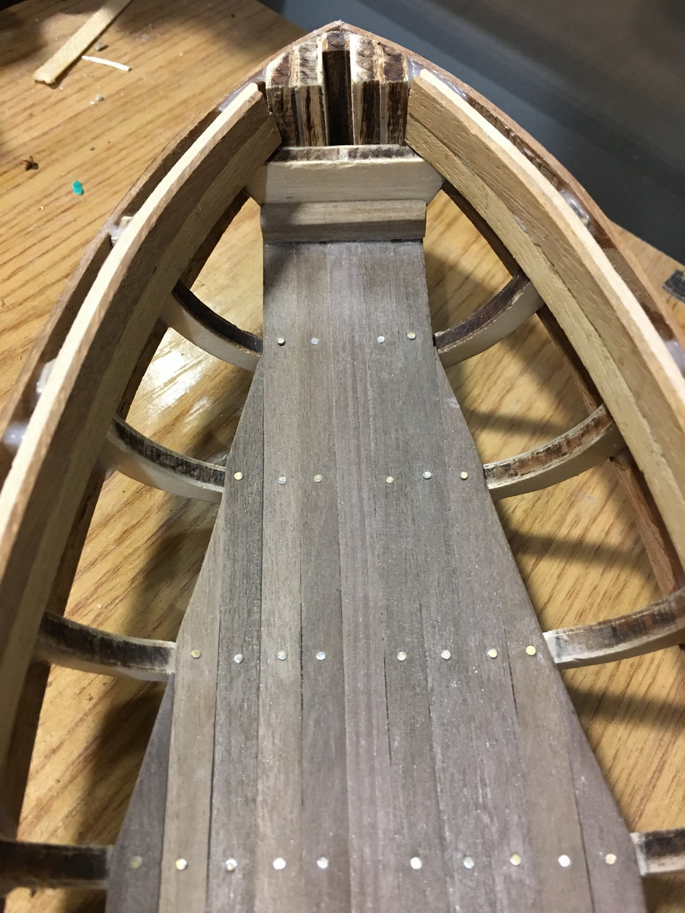

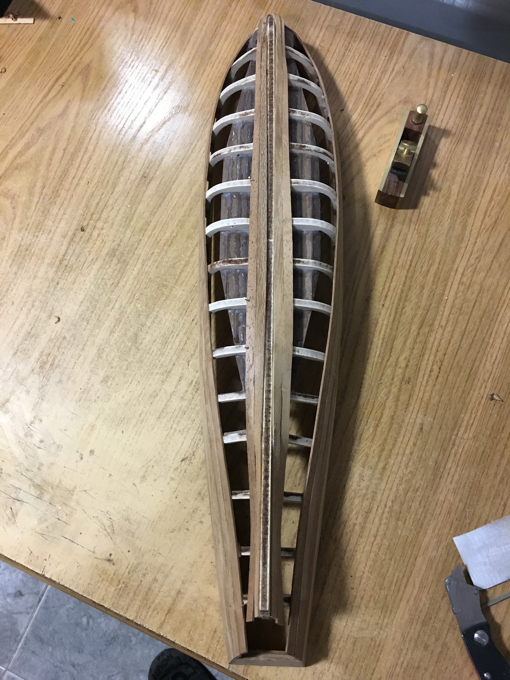

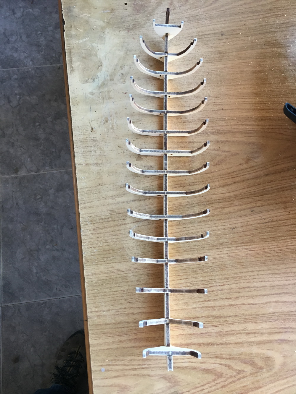

Puse un refuerzo en proa, ya que se me cayó al suelo y se partió entera.

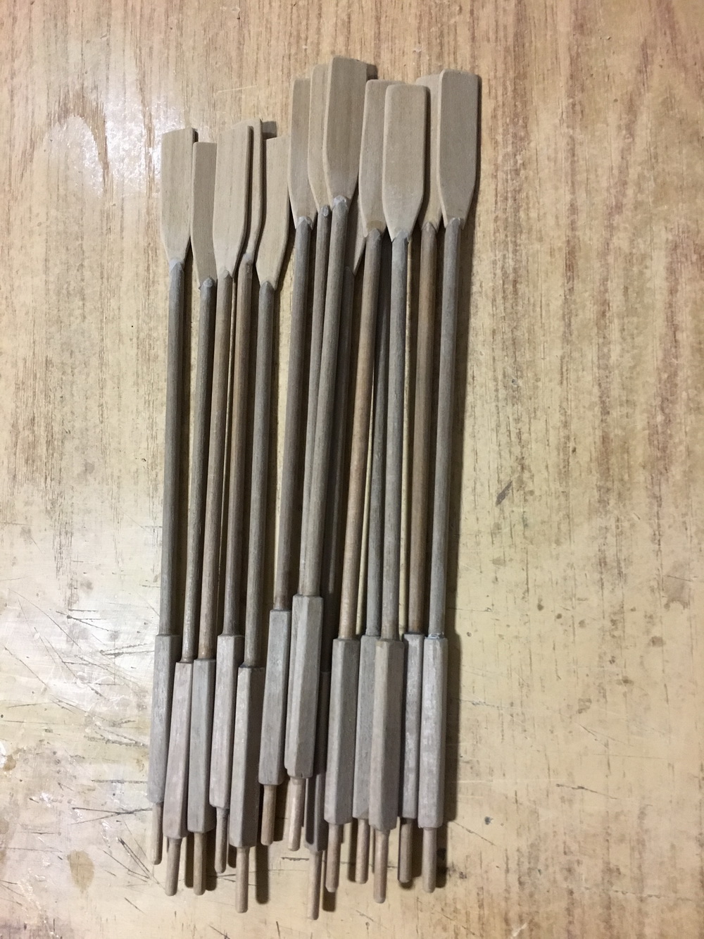

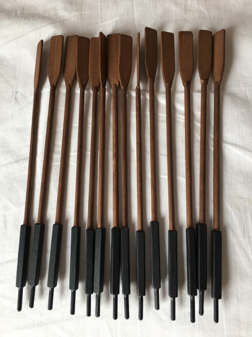

Los remos ya los tengo acabados.

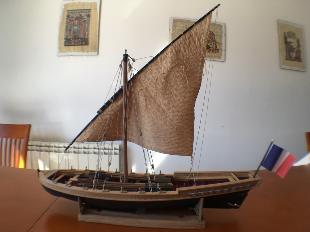

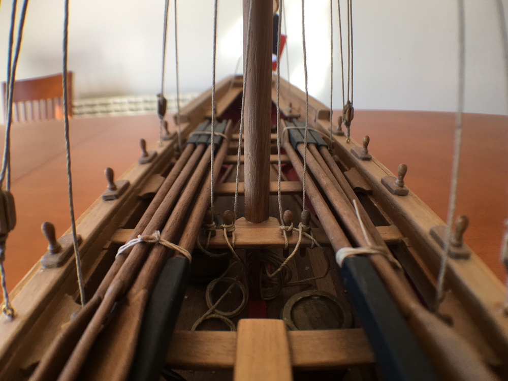

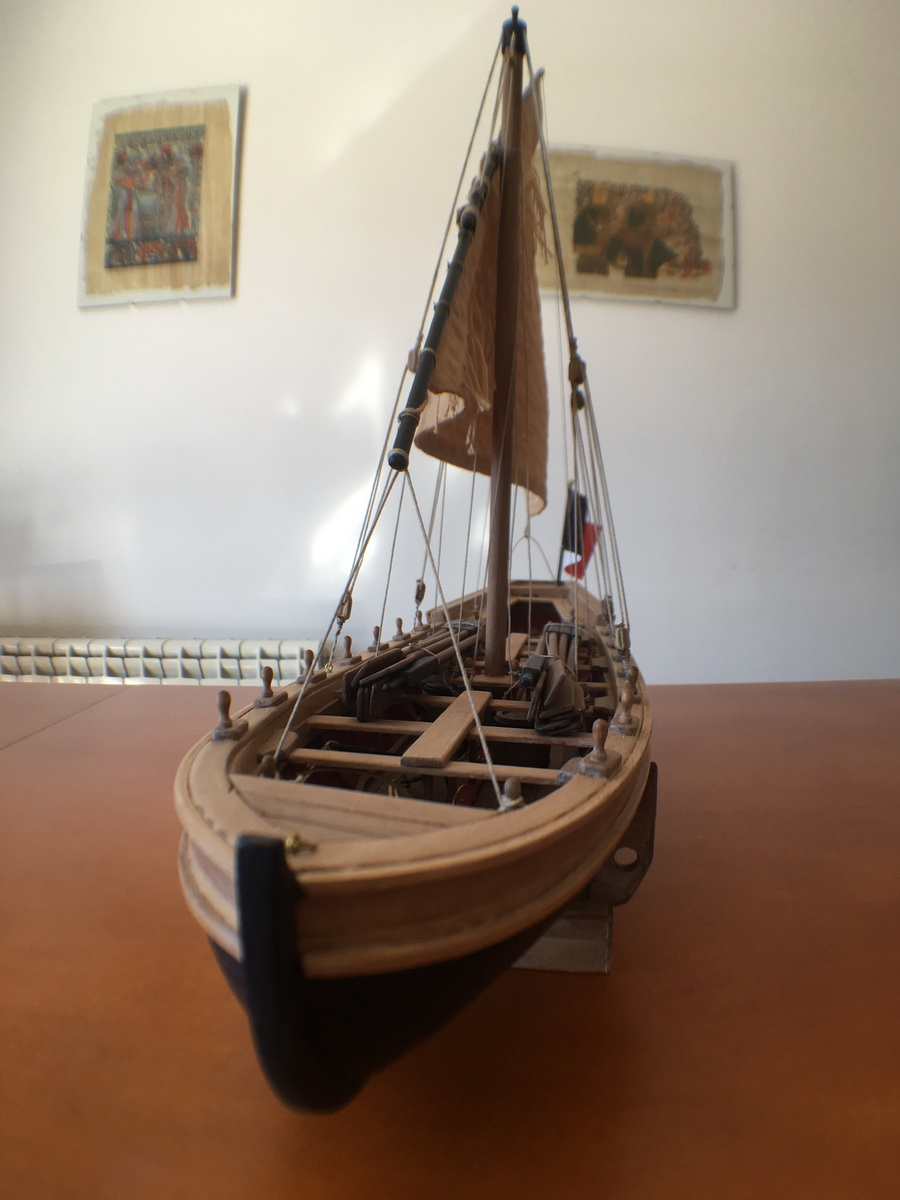

Aprovecho la nueva singladura del foro para poner unas fotos de la falúa, ya terminada, y así pruebo el funcionamiento.
Los remos no los he colocado como dice el kit, demasiada necesidad de espacio.

Muy buenas
Te ha quedado muy bien tu falúa, Angelwr
La vela tiene el llamado "efecto esterilla"
Quizá poniendo una aguja mas GORDA en la máquina de coser, se atenúa este defecto, que se produce, porque al utilizar una aguja demasiado fina, el hilo de la costura no cede ni corre, al ser los ojales muy pequeños.
A mí me pasó, pero la maqueta, está bien resuelta.
Y según Leopoldo, si hay vela desplegada (y viento) no hay remos fuera, como tú lo has hecho.

Gracias Llaut Mallorquin, la vela se quedó revirada, pero creo que ha sido al realizar el amarre a la verga, justo donde se unen las dos partes hay un pequeño desnivel, y ahí surge la deformación. Esta vela venía cosida de fábrica, y tengo que decir que muy bien.

A lo que me refería es al aspecto de la vela, por el cosido de los paños
Parece una esterilla de playa tejida con fibras vegetales (por lo del arrugado)
A mi me pasa cuando coso los paños con una aguja demasiado fina
Se arruga mucho y no hay quien lo quite
