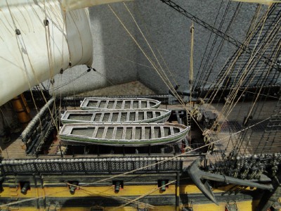

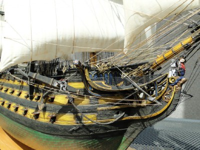

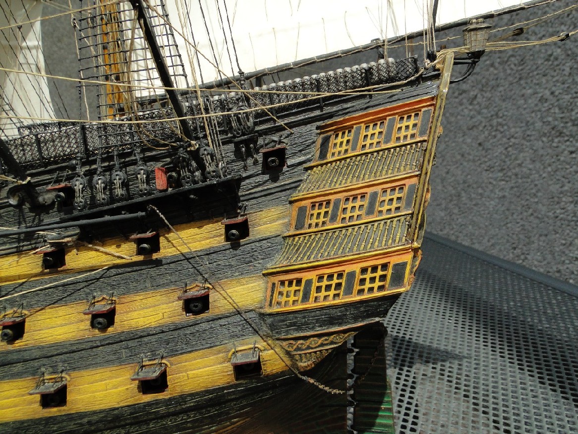

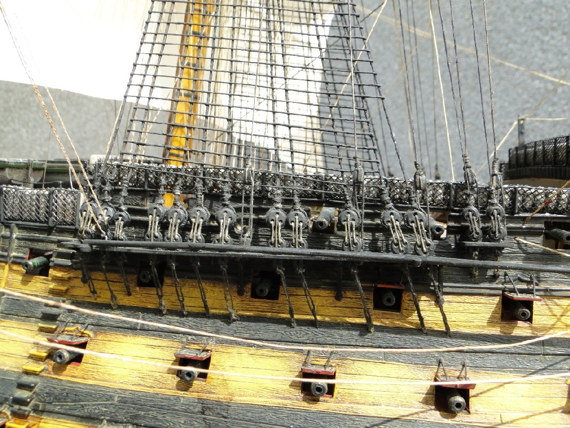

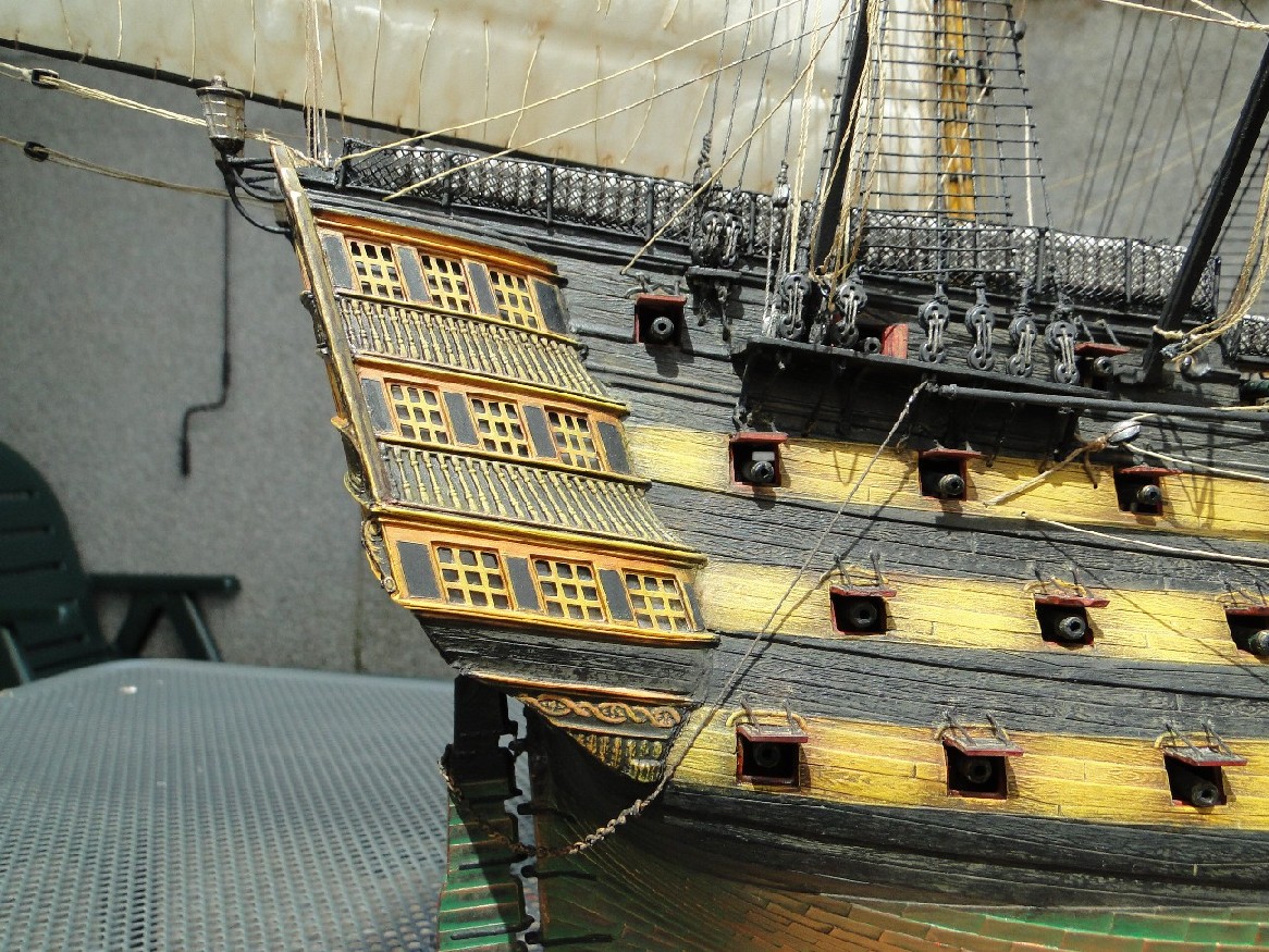

Enhorabuena , has hecho un gran trabajo tanto de pintura como de montaje y aparejado.

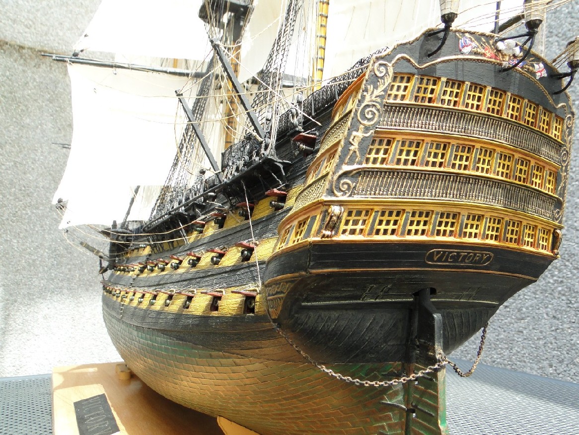

El kit tiene dos defectos importantes que no has querido abordar, el impropio relieve del veteado para manifestar que aquello era de madera, que no debía existir, y los herrajes del timón que están demasiado lejos de la realidad. Como no hay ninguna obligación de modificar en profundidad un kit todo ello es aceptable.

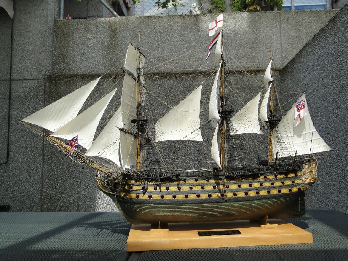

La presentación es muy corriente, es una pena que no se orienten mínimamente las velas, pero como la mayoría representa así, habrá que disculparlo.
En cambio el trabajo en las velas y el esfuerzo hecho en el aparejo me parecen de mucho mérito.

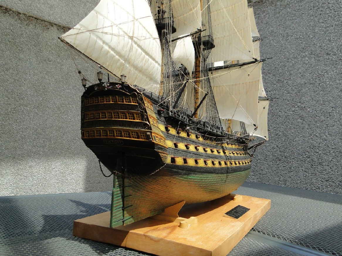

Gracias por vuestras opiniones.
Sobre las objeciones, las siguientes justificaciones, si es que valen:
Los aparejos del timón guardan una disposición fiel al barco original, observado directamente "in situ" en Portsmouth.
Las velas tienen una orientación para viento sur-sureste (considerando la proa como el norte) de unos 15º) que no se aprecia en la foto general, ya que el ángulo de la foto es tal que recoge las velas trasversales totalmente de perfil. Pensé en aumentar ese ángulo, pero afectaba negativamente a la estética.
En cuanto al veteado y aspecto general, lo justifico porque se pretende representar una pieza antigua.

Claro que valen las objeciones, faltaría más. Yo en el Victory nunca he conseguido ver el aparejo del timón porque no lo tenía al estar la popa totalmente apuntalada.
Pero no me refería a los aparejos del timón, que en tu caso se reducen a unas hermosas cadenas.
Me refería a los machos y hembras del timón , que vienen en el kit bastante mal hechos y dejan una gran distancia entre el codaste y la pala, distancia que a tu escala debería ser de algunas décimas de milímetro.
Las velas sí están algo orientadas para ese rumbo que es prácticamente en popa, salvo la cangreja que debería ir abierta a tope.
Para mi gusto estaría mejor sin las velas de estay que no portan y sobre todo con la cangreja cargada, pero podria darse la configuración que presentas.
Pero el barco es mejor que esté a tu gusto no al mío.
Y puedes mirarlo con satisfacción porque está bien hecho y tiene un trabajo de cuidado.

Gracias por tu respuesta. Al leerla, me ha dado por mirar las fotos con ampliación y he visto que las bisagras del timón están fuera de sitio, desencajadas. No me había dado cuenta de ese detalle. Por eso aparece el timón tan separado. Tendré que repetir algunas después de ponerlas en su sitio.
