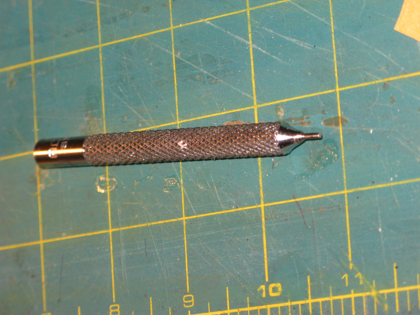

me refiero a esta herramienta

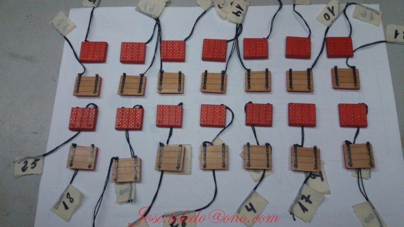

Increible, como lo hiciste??, que es un punterito...... saludosjose_toledo escribió:En mi opinion es una herramienta inutil
Mira lo foto estan clavados con un punterito y el martillo y como veras son unos pocos

Una vez la tapa de la porta terminada le doy los taladros siempre una décima menos que el grueso del latón que voy a utilizar la pinto y luego preparo los trozos de latón con una lima por un lado les saco punta y por el otro lo dejo plano y como bien dice el amigo Leopoldo con un trozo de cuerda de piano u otra clase de acero pongo el trocito de latón en el orificio pongo el puntero encima del latón y con el martillo voy dando golpes suaves hasta dejarlo a ras así de fácilivasam escribió:Increible, como lo hiciste??, que es un punterito...... saludosjose_toledo escribió:En mi opinion es una herramienta inutil

Muchísimas gracias LeopoldofranLeopoldofran escribió:Bueno , no la tires, si afilas en triángulo una cuerda de piano que entre justa y la pegas con araldit te haces un escariador que sirve para marcar dónde taladrar en el latón y para agrandar agujeros.
El punterito creo que se refiere a esto.
