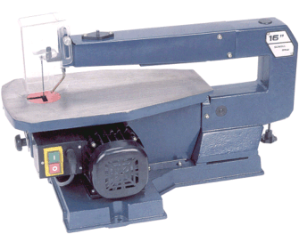

Alguien tiene información sobre el producto anexo marca Power Plus. Gracias.
SIERRA MARQUETERÍA POW 107
85 W, 1440 r.p.m. escote 40 cm
corte máximo 50 mm, inclinación mesa 0-45º
99,99 ¤
99,99 ¤
esa misma tengo yo pero de la marca aslak ( te aseguro que es la misma) , a mi me va bien es robusta, muy silenciosa y su mesa de fundido hace que no vibre absolutamente nada. Yo he cortado maderas bastante gruesas y nunca me ha partido un pelo , aunque nose como va el resto esta es muy recomendable.. Como pequeña aportacion dire que el tensado lo tenia roscado a izquierdas y lo cambie a derechas por que al final lo pase de rosca.
No sé, he llamado a la tienda donde la venden y me han dicho que pesa 20 kg me paerce un mamotreto comparado con la sierra proxxon que sólo vale 45 euros más. Alguna valoración?

Josy:josy escribió:esa misma tengo yo pero de la marca aslak ( te aseguro que es la misma) , a mi me va bien es robusta, muy silenciosa y su mesa de fundido hace que no vibre absolutamente nada. Yo he cortado maderas bastante gruesas y nunca me ha partido un pelo , aunque nose como va el resto esta es muy recomendable.. Como pequeña aportacion dire que el tensado lo tenia roscado a izquierdas y lo cambie a derechas por que al final lo pase de rosca.
La sierra de la que hablas es similar a la Proxxon 'grandota', pero mucho mejor de precio. Una pregunta: ¿ puede girarse la hoja 90º para cuando hay que cortar piezas muy largas ? me consta que la Proxxon puede, y estoy pensando en agenciarme una, por lo que te agradecería me lo dijeras, por que la diferencia de precio entre una y otra es considerable y las prestaciones son bastante similares.
Gracias y un saludo.

En absoluto es una intromisión, Isidro, sino todo lo contrario.isidro escribió:si me permites entrometerme, si, la hoja puede girarse 90º. (por lo menos en la mia que es igualica a la de la foto), fijate que el disco rojo de la zona de corte, tiene dos recorridos para ello) (ese disco de corte lo tuve que trucar y reducir las hendiduras que trae...
Te agradezco la información. Aunque tengo aún que terminar de decidirme, creo que me voy a decantar por la holzstar DKS 501-Vario ( comercializada por Aslak ), pues aunque tiene un motor algo menos potente que la Proxxon, la diferencia de precio es de ciento y pico euros.
Además, es una opinión personal, comprar cualquier producto comercializado por Aslak es una garantía. Son muy muy majos.
Gracias y un saludo

Rodrigueza, Proxxon tiene unos pelos de sierra, que son cilindircos, van muy bien para cortar en todas las direcciones, por ejemplo cuando estás cortando y has de forzar cambio brusco de dirección, (un esquina p.ej.), también ha de ser útil para cortar piezas largas de forma horizontal.
Ignasi
Ignasi
Los Tres Taburetes
Isidro la sierras de las que hablo no tienen el pasador y por tanto son válidas para cualquier sierra incluido el arco de marquetría, sólo hay que vililar la que la tensíon no sea muy exagerada.
