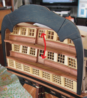

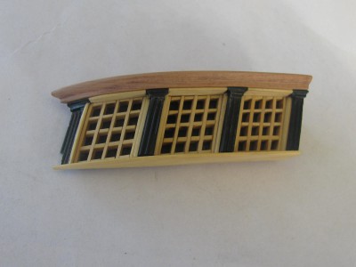

Hola Liberto, el barco te está quedando muy bonito. Pero creo que las puertas de acceso a las galerías de popa deberías cambiar la de arriba por la de abajo, lo digo para que los cuarterones de los cristales vayan igual que el resto de las ventanas.
Re: Santísima Trinidad 1769 / 1805
Pues la verdad, me parece que tiene razón el compañero...buena observación.
Hola Llaut, brekin, Miguel Angel.
Llaut sobre dar pavonado a los herrajes, de momento los voy a ir haciendo en metal y los iré dejando tal como van estos, yo creo que con el tiempo irán tomando su propia oxidación y queda una patina muy agradable, pero de todas maneras no me aparto que puedan ir pavonados.
brekin, michael, gracias por la observación, mira que estuve mirando las fotos y ni darme cuenta, paso imágenes con las puertas corregidas.
Amigos gracias, un abrazo Liberto
Si te fijas, los cuadradillos de los cristales de las ventanas, son más tupidos a medida que se acercan a la línea de flotación.
Seguramente por resistencia ante el oleaje, vamos , pienso yo.
Queda mucho mejor así, desde luego.

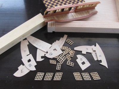

Hola ferarr y gracias por tu generoso comentario.
Yo vengo empleando desde hace muchos años, una mezcla de cola blanca normal y corriente de carpintero y crema liquida negra de la que se utiliza para la limpieza del calzado, si hay que tener en cuenta que dependiendo de la cantidad de crema liquida que se utilice, cuando se emplea y una vez seca se oscurece mucho llegando a ser de un negro intenso, parecido al alquitrán
Ya va a gusto de cada uno, yo dejo la mezcla con un tono muy parecido al gris de la ceniza y queda como se puede apreciar en los trabajos que voy presentando.
Tengo el S / T un poco atrasado pero no se deja del todo, ya estoy preparando las columnitas que va entre los marcos de las ventanas, os paso imagen de cómo van quedando, pronto pasare algunas mas.
Bueno amigos ya seguiremos, un abrazo Liberto

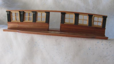

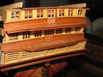

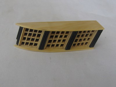

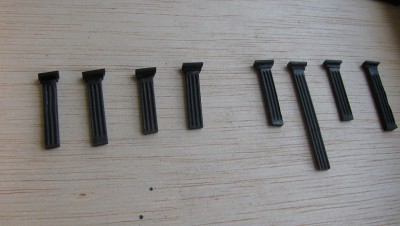

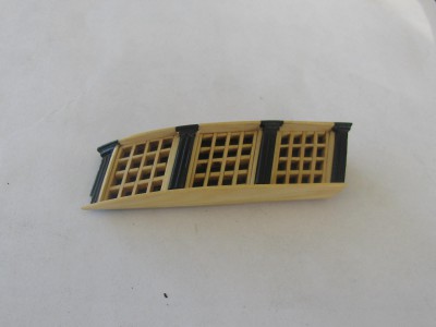

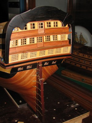

Hola compañeros:

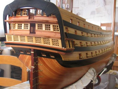

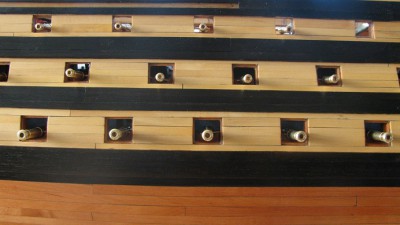

La colocación de las pilastras de ébano en el espejo de popa es bastante entretenido, de manera que lo voy combinado con la preparación de los jardines laterales, os paso unas imágenes de cómo se va desarrollando el trabajo.

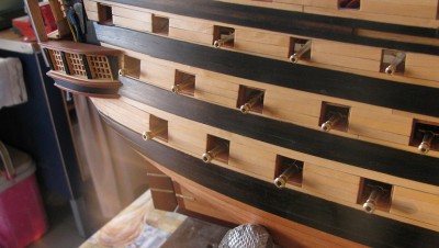

También unas imágenes del costado donde se ve el jardín inferior, y los cañones en sus diferentes calibres asomando por las troneras (no están fijos)
Ya seguiremos un abrazo Liberto

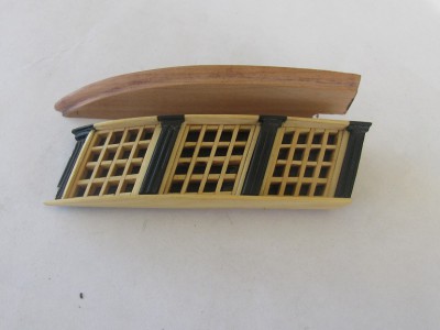

Os paso algunas mas, Saludos
Hola Liberto.
A mí me parece que tiene muy buen aspecto, lo único a ver si en los jardines superiores las pilastras de separación de las ventanas tienen un poco menos de fondo, de modo que la carpintería quede menos remetida.
En los que tienes puestos no vale la pena rectificar, porque al ser los inferiores es normal que tengan algo más de fuerza. Ya sé que en los planos están así, no fuí capaz de dibujarlos más detallados.
Hola Miguel Angel, gracias por tu visita y por el amable comentario sobre mi trabajo.
Leopoldo encantado de saludarte, y como siempre agradecerte que estés pendiente de tantos y tantos detalles... bueno y como no acompañados siempre de dibujos, sugerencias y formas para que mejoren los resultados de nuestro trabajo, y digo “nuestro trabajo” el diseño es tuyo, y por lo tanto algo tienes que ver, además estoy seguro que aun sin estar terminado, ya tienes en la mente la imagen que debe de ofrecer una vez rompamos la botella de cava.
Me parece bien que dejemos los inferiores tal cual, como comentas dan sensación de fortaleza, los que siguen efectivamente podemos reducir el grueso de las pilastras y reducir algo el fondo del premarco (boj) que enmarca la ventana, y ya en los superiores hacer lo mismo, pero de manera que no se pierda la proporcionalidad entre ventanas ya que las de en medio son algo mas grandes que las superiores.
Amigos ya seguiremos un abrazo Liberto

Hola Liberto, me parece muy bien lo que dices, verás cómo queda muy bien.
- Mensajes: 2585
Hola Liberto.
Me parce formidable tu trabajo, independientemente de detalles "técnicos" (que yo no controlo en absoluto) y que comentas con Leopoldo, pero eso es pecata minuta, frente a la calidad de tu trabajo.
Sólo quería señalar, que en la foto de la popa, la peineta, en el costado de estribor (al menos en la foto), no llega abajo del todo.
Supongo que lo tendrás controlado, siendo tan detallista como demuestras.
Te sigo admirado.
Te sigo admirado.
- Mensajes: 738
- Ubicación: Gádor (Almería)
Hola Llaut, encantado de saludarte, tienes razón esta separada y es porque esta suelta, esta simplemente presentada para sacar la foto, mas adelante cuando tenga los jardines de los costados terminados, será el momento de colocarla, de momento me va ayudando para ir comprobando.
Gracias amigo un abrazo Liberto
