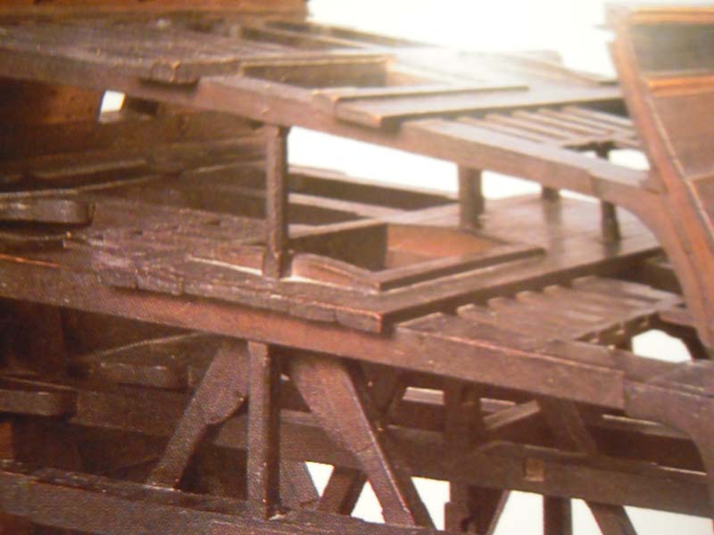

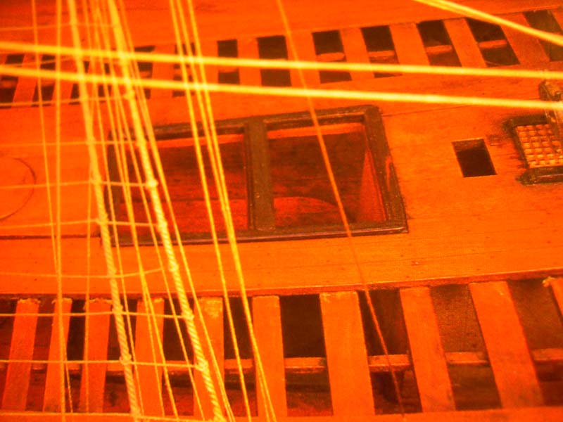

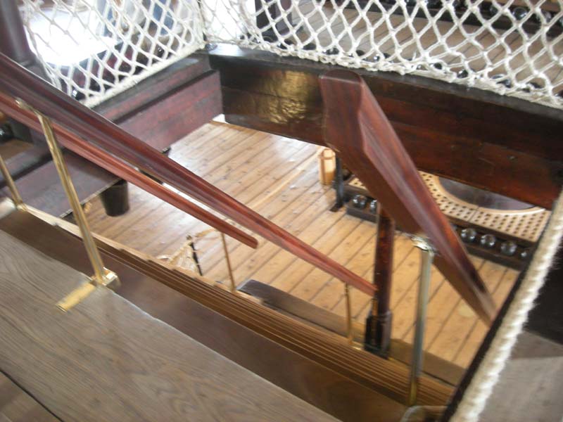

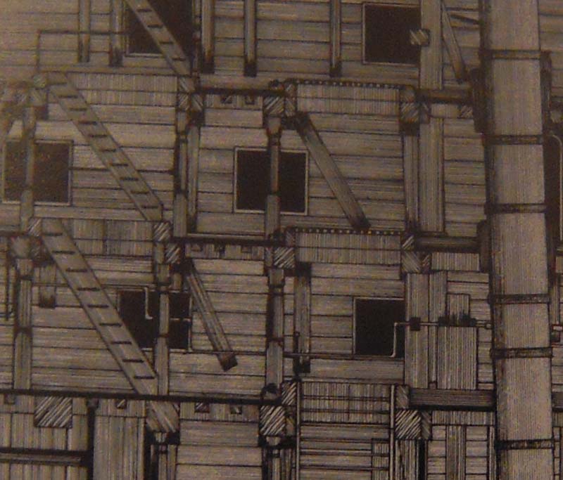

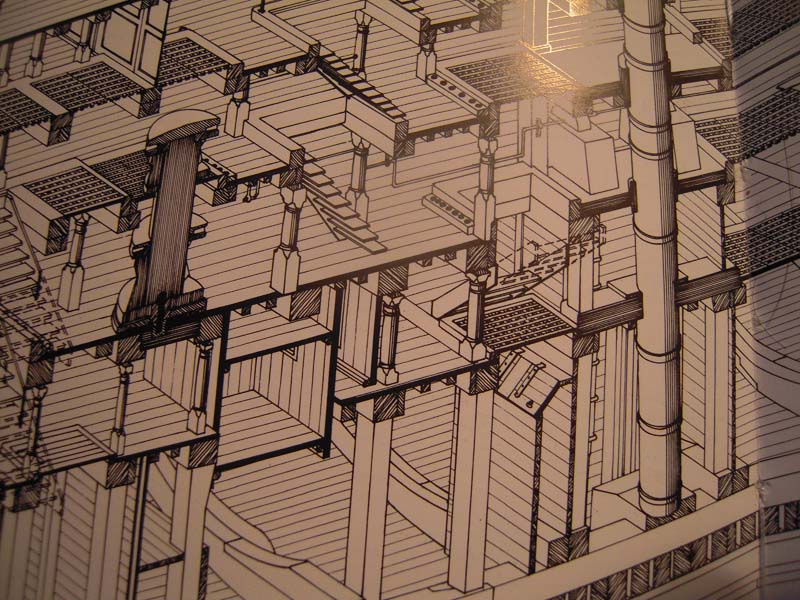

Hola Isidro:
Quizás no sea el mas adecuado para opinar, pero te adjunto varias fotos:
- Foto tomada in situ, en el Victory, (foto 1)
- Fotos tomadas del libros "HMS Victory, her construction, carerr and restoration de Alan McGowan (fotos 2 y 3)
- Foto del modelo "San Genaro, 1768" de MNM (foto 4),
- Foto de la "Diana, 1791", también del MNM (foto 5),
Las fotos 4 y 5 están tomadas del libro "Modelos de arsenal del museo naval de Madrid", que supongo que tendrás, hojealo, porque veras que hay mas fotos en los que se puede apreciar que el marco no apoya sobre la tablazón de la cubierta (pag 56 y 57, Navío para la instrucción de guardiamarinas, 1750), (San Genaro >> pag. 193) (Diana pag. 239).
En todas ellas, sean modelos ingleses (el del libro que mencionas de Goodwin), del Victory, el de McGowan, o modelos Españoles, se aprecia que la escotilla descansa directamente sobre los baos y la propia estructura de las cubiertas.
Como lógica, no tiene mucho sentido colocar los marcos de las escotillas sobre la tablazón de la cubierta, ya que para realizar cualquier reparación se debería desmontar también ésta, además de que los marcos serian mas débiles al interponer entre los baos y estos, otro elemento (las tablas de la cubierta), pero como digo al principio es una opinión personal.
