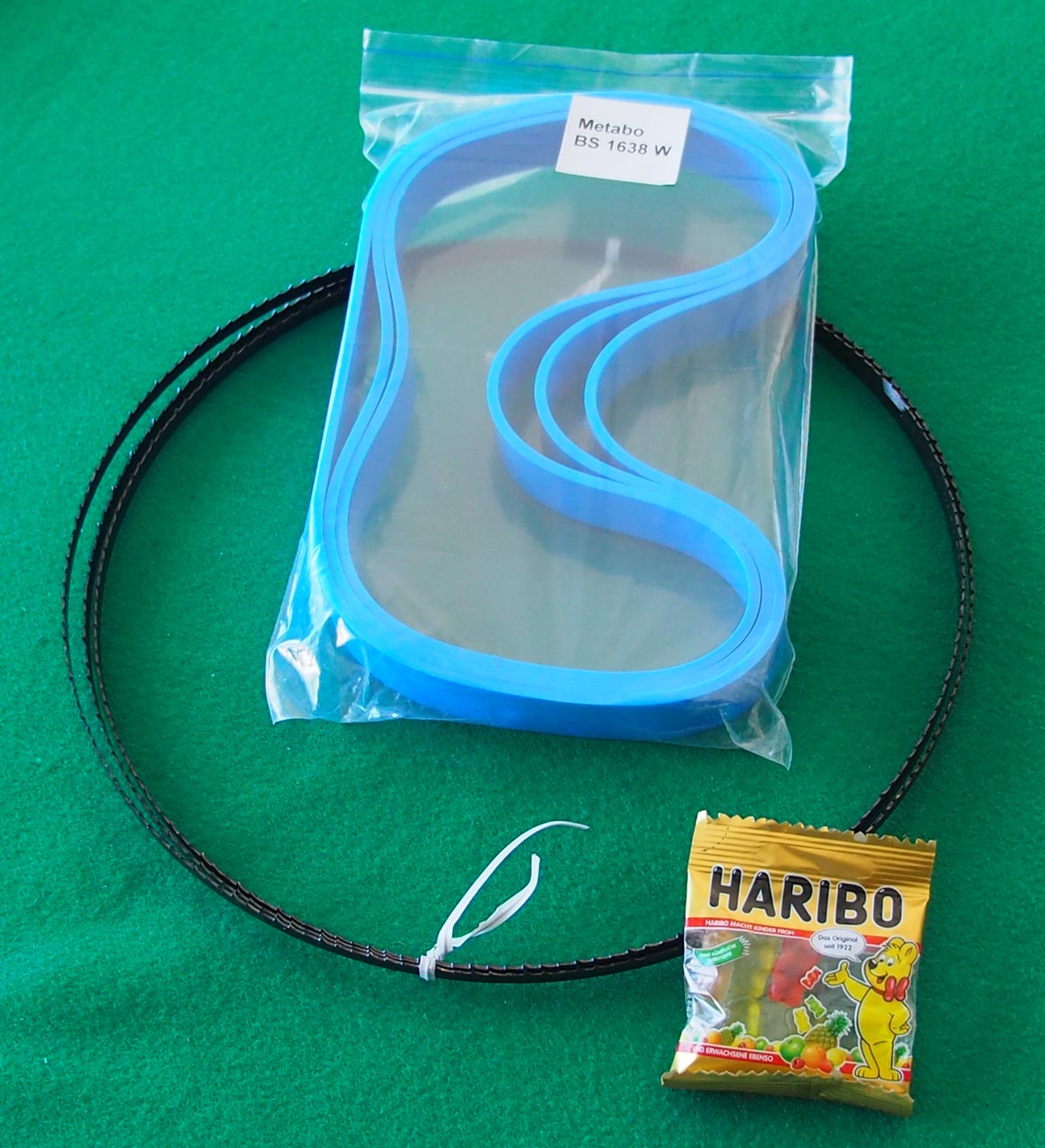

Re: S.O.S. Sierra de cinta
Bueno, al final lo conseguí.
Acabo de recibir el paquete de Alemania conteniendo las guarniciones, una sierra de regalo y un paquete de ositos de Haribo. Ahora me toca abrir la sierra, desmontar las ruedas y colocar las guarniciones. Ya os diré qué tal va aunque he de suponer que irá bien porque son específicas para mi modelo de máquina.
Os agradezco muchísimo a todos vuestros comentarios y ayuda, en especial a Hellmut que localizó el teléfono del vendedor y habló con él para ver cómo lo hacíamos.

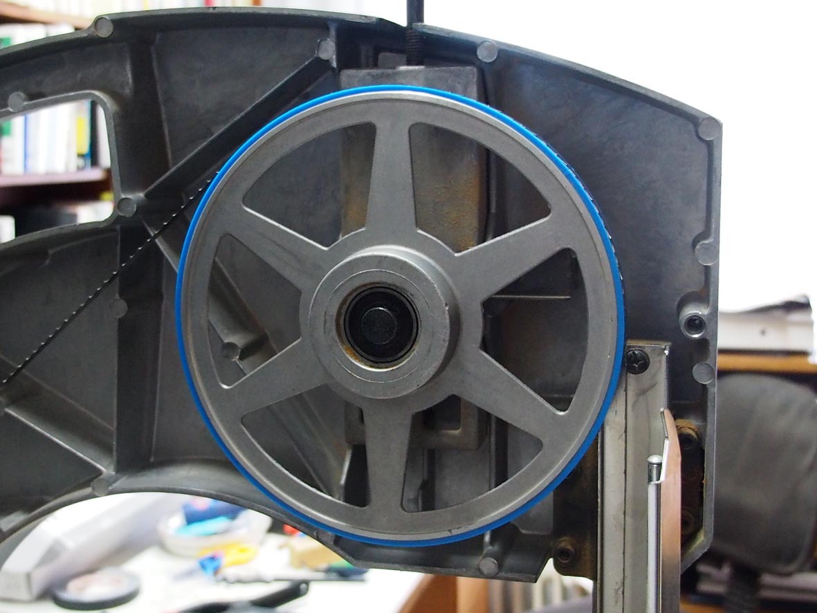

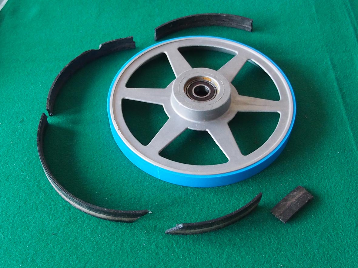

Ya está instalado.
En la primera foto se ve cómo quedó la guarnición original hecha pedazos y cómo queda la nueva colocada.
Ha costado un poco colocarla. He tenido que hacerme una especie de palanca con madera dura para no marcar la rueda. Con su ayuda la he podido calzar sin problemas.
Ahora la máquina va como la seda.
