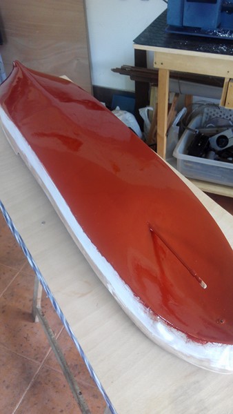

Tengo varias instrucciones de fabricantes de kits americanos sobre como impermeabilizar un casco.
Yo lo he hecho así, con un casco ¡barnizado por fuera! y me ha quedado perfecto.
Impermebailizar por dentro con resina (epoxi o poliuretano) y agregar si se desea MATT (ojo, no es velo).
El MATT son fibras desmenuzadas y aglutinadas, se rompe con los dedos; el velo (tejido) no.
Por fuera, con resina algo diluida,(15%) he puesto el VELO (que no matt) encima del casco y he aplicado la resina con una brocha ancha.
Dejar secar, lijar y otra mano de resina
Luego he barnizado con barniz brillante
El velo de 20-25 gr/m2
Te incluyo las instrucciones de resinado de DUMAS

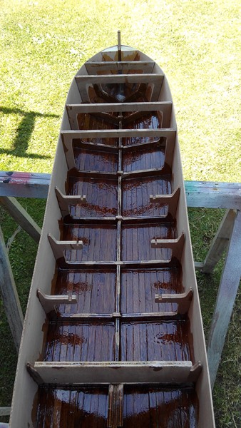

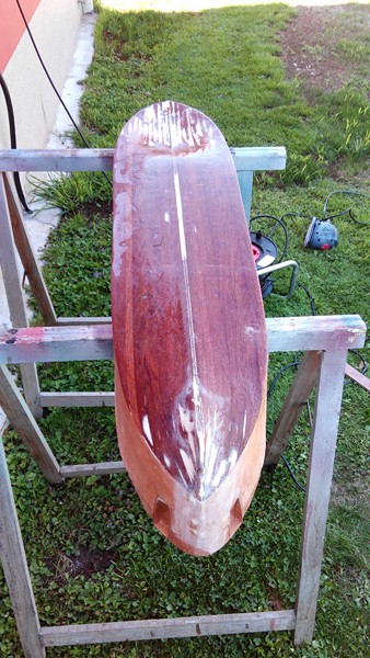

Cuando yo hacia barcos, le aplicaba una mano de resina por dentro sola, sin tela y una mano por fuera con velo.
Despues lija (mucha ) y masilla.
Mensajes: 2635
Re: Remolcador Ulises (Occre)
araola escribió:Cuando yo hacia barcos, le aplicaba una mano de resina por dentro sola, sin tela y una mano por fuera con velo.
Eso es exactamente lo que yo hice y lo que aconsejan.
Yo dí dos manos de resina por fuera, "por imperativo legal" :mrgreen:
En la foto que he puesto, llevaba dos manos de resina (con velo de 20gr/m2) porque iba barnizado sobre un forro de caoba y quise protegerlo un poco más.
La obra viva como se observa, iba pintada, pero el velo y la resina eran contínuos

Me olvidaba, después de mucha lija y aun sin acabar, esto es como queda.
Te queda estupenda la pintura
Pero como dices....MUUUUUCHA LIJA :? :? :? :?
