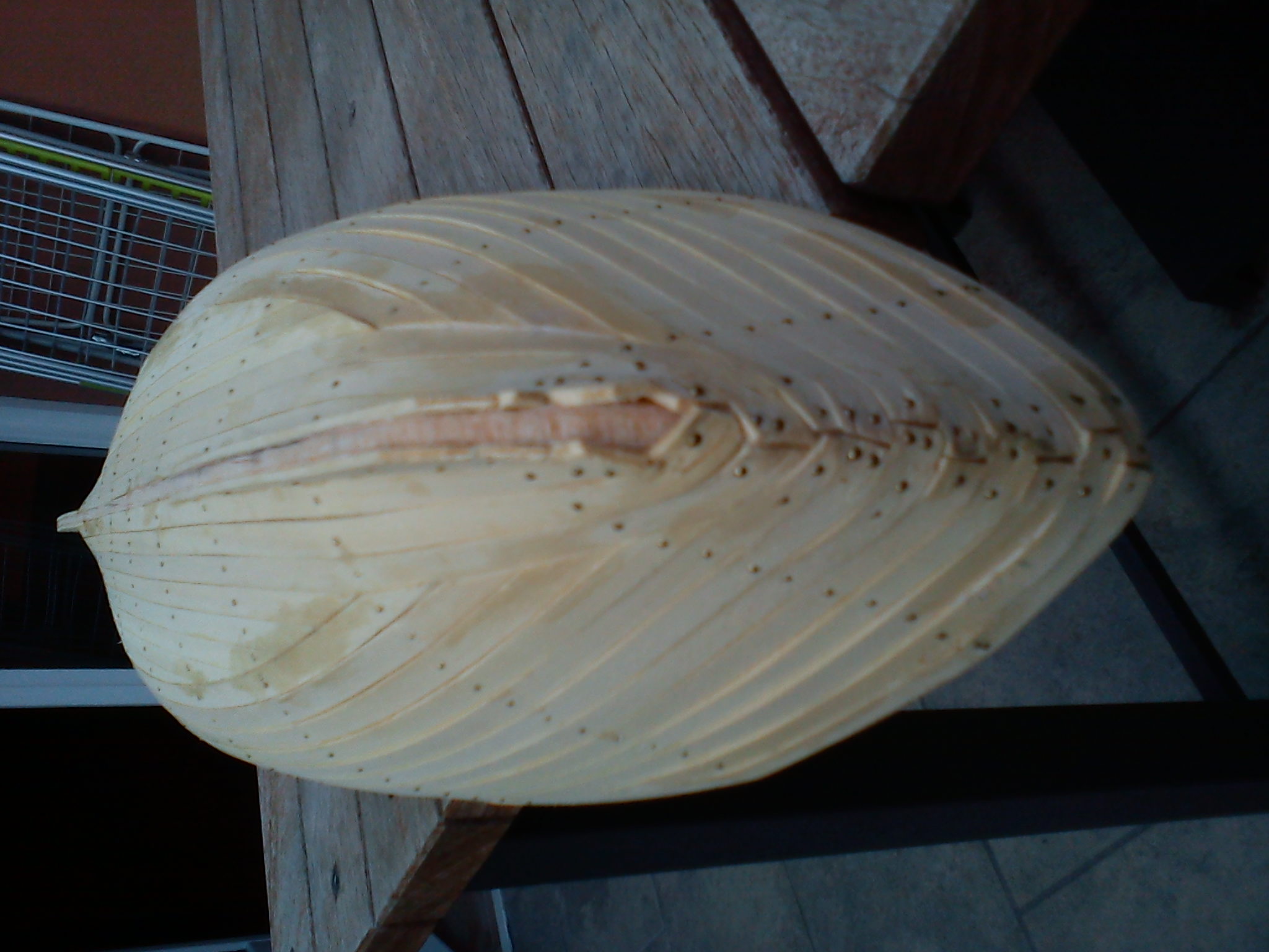

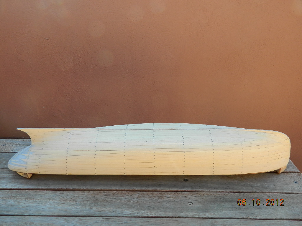

Después de terminar el pesquero americano Eagle (1750) mi siguiente proyecto es el Ulises. Es un remolcador español de los años 60 que lo hago a partir del kit de Occre. De momento tengo el casco hecho. Aquí teneis la foto

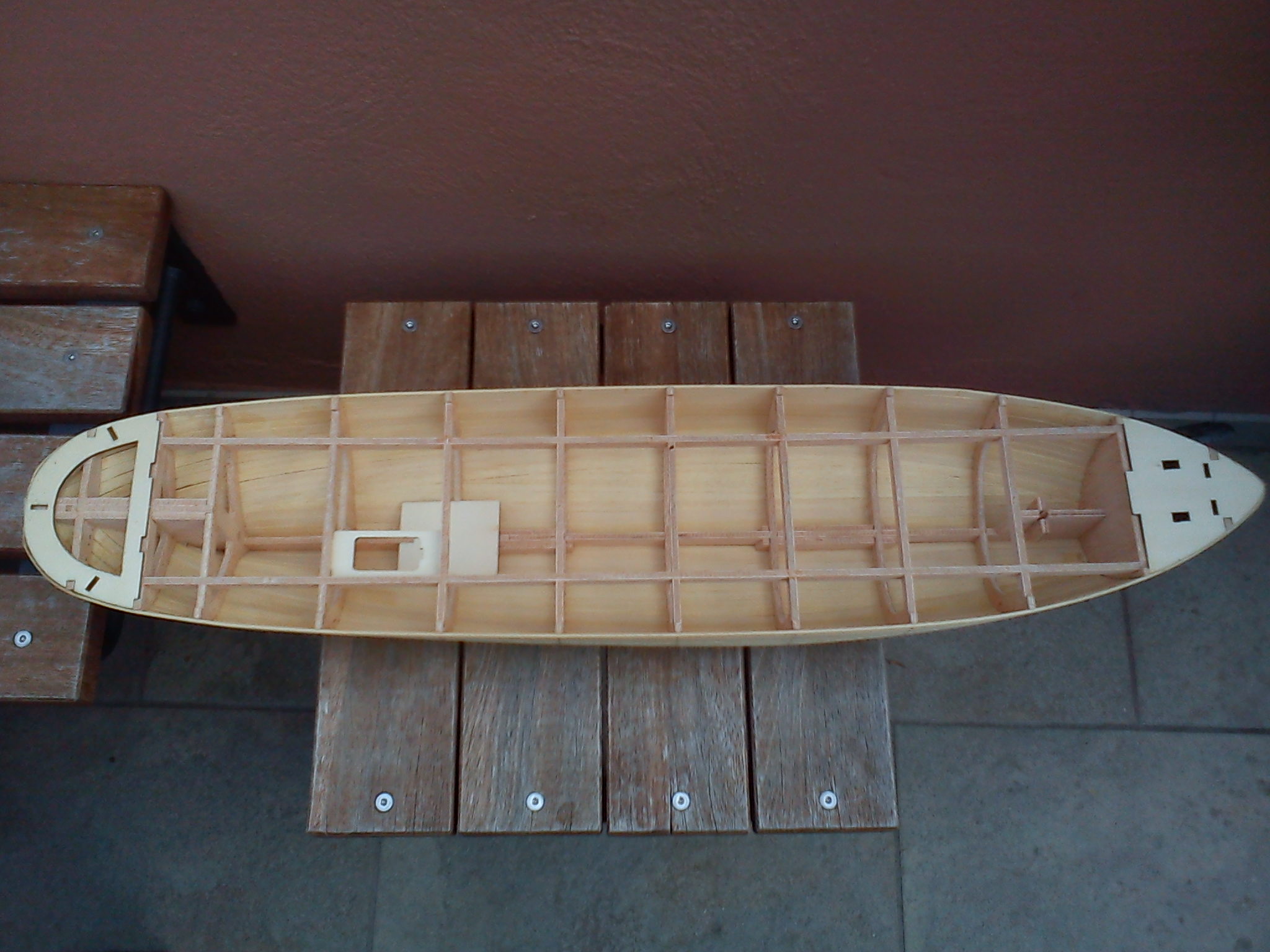

Dicho esto, despues de realizar el casco he procedido a impermeabilizarlo con epoxy (2 componentes) en su parte interior. He enmasillado la parte que he creído conveniente de la parte exterior del casco, pues irá pintado (con masilla plástica) y he lijado. Por último he empezado la cubierta.

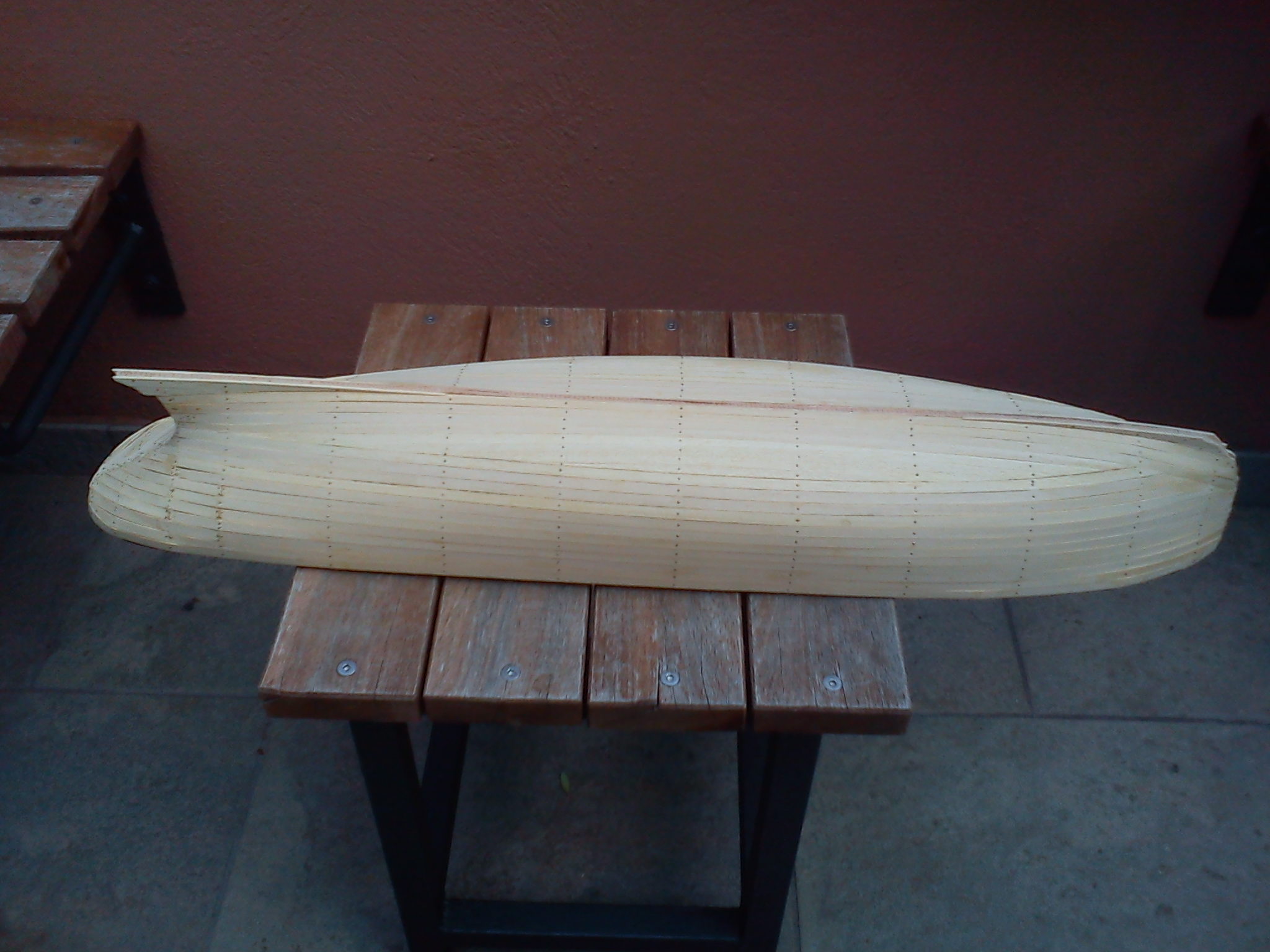

Aquí se puede apreciar la impermeabilización

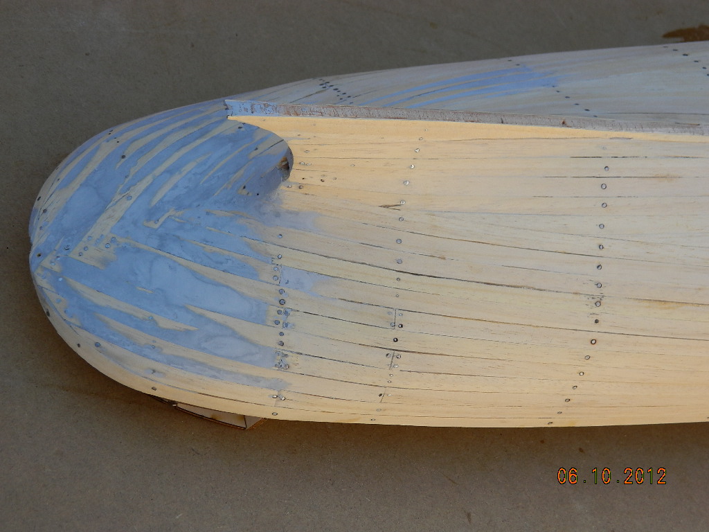

Aquí el enmasillado para igualar la superficie para el posterior pintado

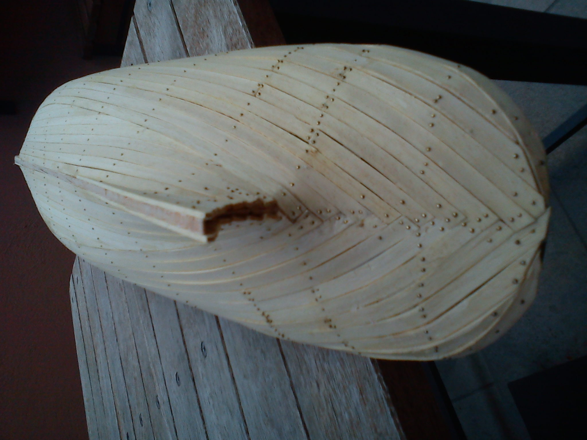

En esta foto y la próxima puede apreciarse el lijado

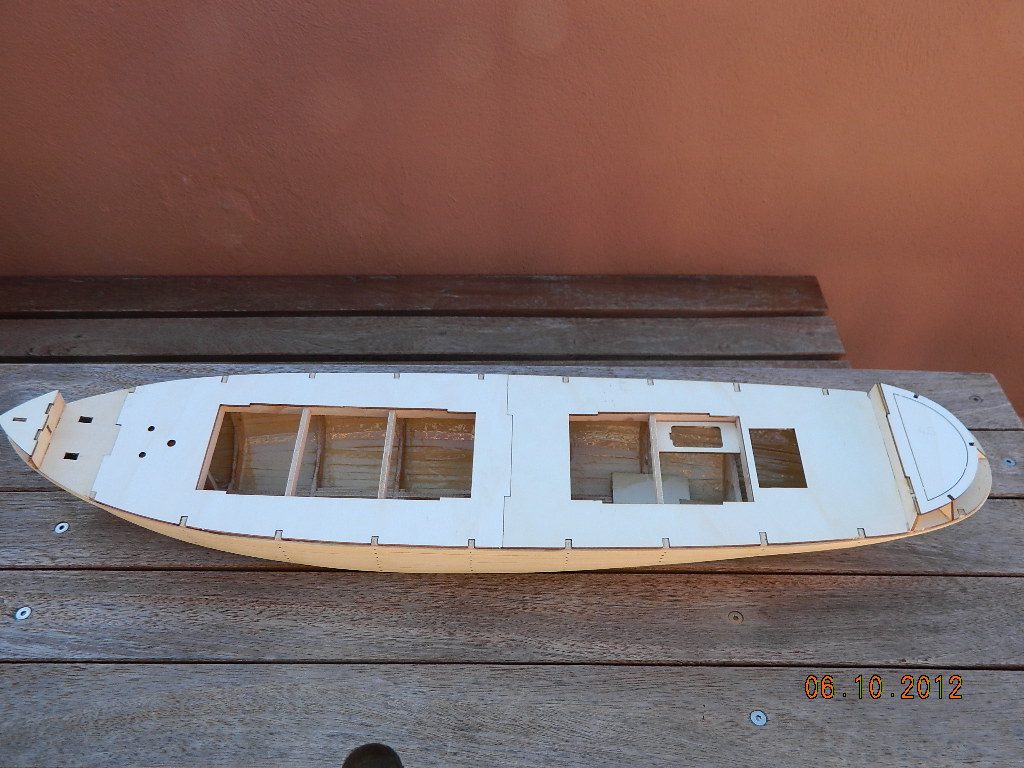

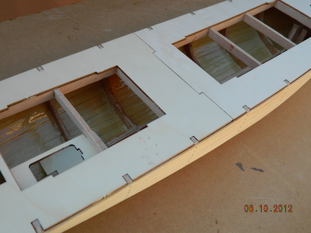

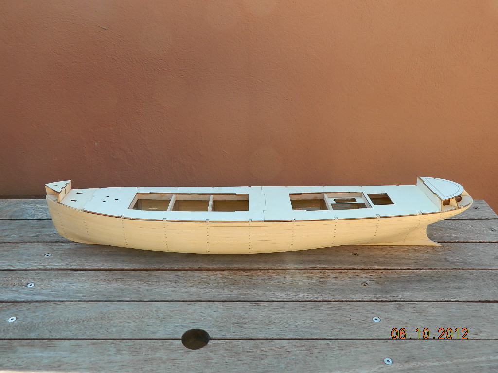

Podemos ver los primeros pasos de trabajo en la cubierta

Hola Oortiz y una pregunta: la masilla plastica ¿ es un buen impermeabilizante? .Ya que por lo que he entendido solo has utilizado el epoxi interiormente.

Buenas Marinero de agua dulce,
la masilla la utilizo para igualar las tracas. La idea es pintar el casco. Por lo tanto la masilla no estorbará. Quedará tapada por la pintura. De esta forma lijaré menos y tendré una superficie bien plana y homogénea. Es una opinión personal, quizás otros lo harían de forma diferente...

Hola,
quisiera añadir algo más sobre la impermebilización. El epoxy es para impermeabilizar. Su misión es esa. Al contrario, la masilla sólo es para igualar y facilitar el lijado. De todas formas, el siguiente paso será dar una doble capa de imprimación para sellar (e igualar también la superficie). Luego pintaremos y finalmente barnizaremos... todo ello también impermeabilizará.
