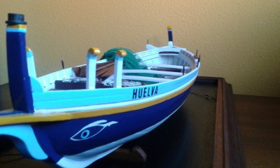

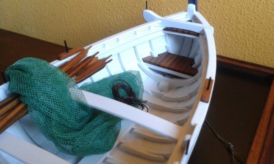

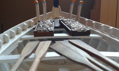

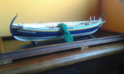

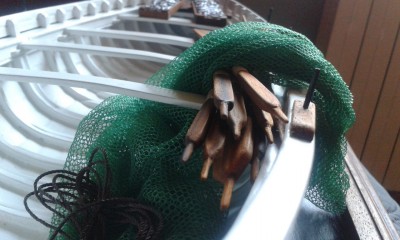

Bueno amigos solo quería dejaros el final del todo..de como ha quedado la Jábega a falta de algún cabo que otro y de la vitrina claro.No pensaba poner mas fotografías pero me anime hacerle cuatro detalles que tenia en mente y ahora si daré por terminada la Jábega,espero que os guste.(el trasmayo o red seguramente se lo cambie ya que no me convence).Gracias,ya estoy pensando cual sera mi próximo trabajo.

yo creo que con envejecer un poco la red ya vale, más que nada es que se vé sin usar y llama mucho la atención ese verde...
por lo demás muy buen trabajo, enhorabuena.

Gracias amigo...esta claro que tendré que hacer algo con esa Red ...no me gusto desde que la puse...ya se verá. ..

Tampoco saques la red, me gusta la posición en conjunto con los remos.

Te veo animado

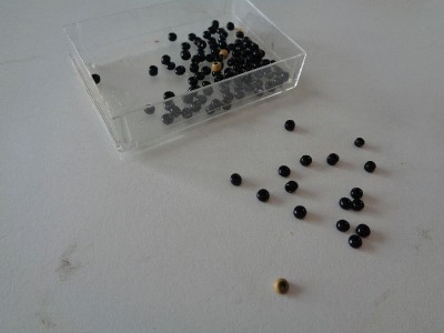

Bueno, solo a título informativo: el arte de red de las jábegas tiene el mismo nombre que la embarcación, o sea jábega, o, arte de jábega.
A mí la red me gusta; pienso igual que Capitán Marano e igual que jesusja.
A este respecto, como tu dices, un envejecido le iría bien.
Si la quieres probar a hacerla de nuevo, podrías hacerla con un tul semejante al que has usado, pero blanco y envejeciéndolo con un teñido de café negro, si el tinte sale sin uniformidad, como con manchas, mejor.
Y ya puestos, como te veo lanzado, le puedes hacer una jareta con corchos en un borde y otra con plomos en el otro.

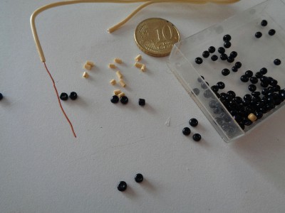

Te adjunto una foto con una sugerencia de cómo hacer estas jaretas.
Los corchos con abalorios de mercería (éstos son de los mas pequeños) los plomos con un trozo de funda de cable pintado de gris oscuro y a trocitos.
Un abrazo, "monstruo".

Perdona, pero esa no era la foto que te quería enviar, sino ésta
