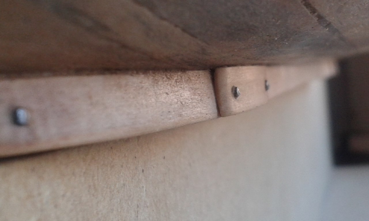

Hola compañeros,aunque es casi un clásico esta embarcación me cautivo desde que la vi,por lo que me he animado a construirla y en eso estamos haber como me sale.
Ya la llevo algo adelantada por lo que voy a ir poniendo algunas fotografías de su construcción con la idea de no tener que poner todo de golpe mas adelante...
También dar las gracias a A.del Valle y a Salvador por facilitarme información,tanto con esos planos tan buenos y con algunas dudas que tan amablemente me ha aclarado.

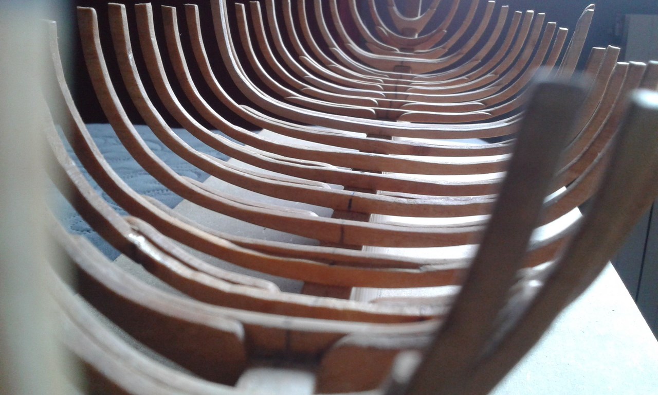

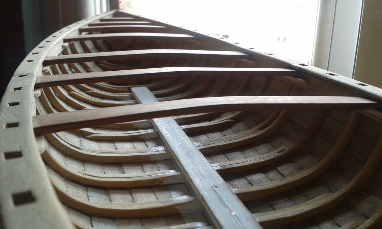

La estoy haciendo pequeña ya que el espacio se ha convertido en un problema...
_ Eslora 60 cmt
_ Manga 16 cmt
Madera de Fresno y Bahia, aunque es lo mismo ira todo pintado.

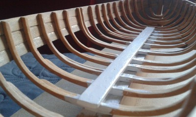

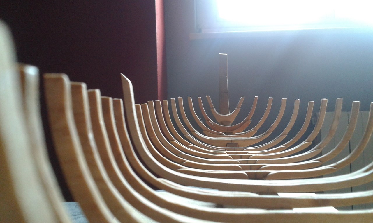

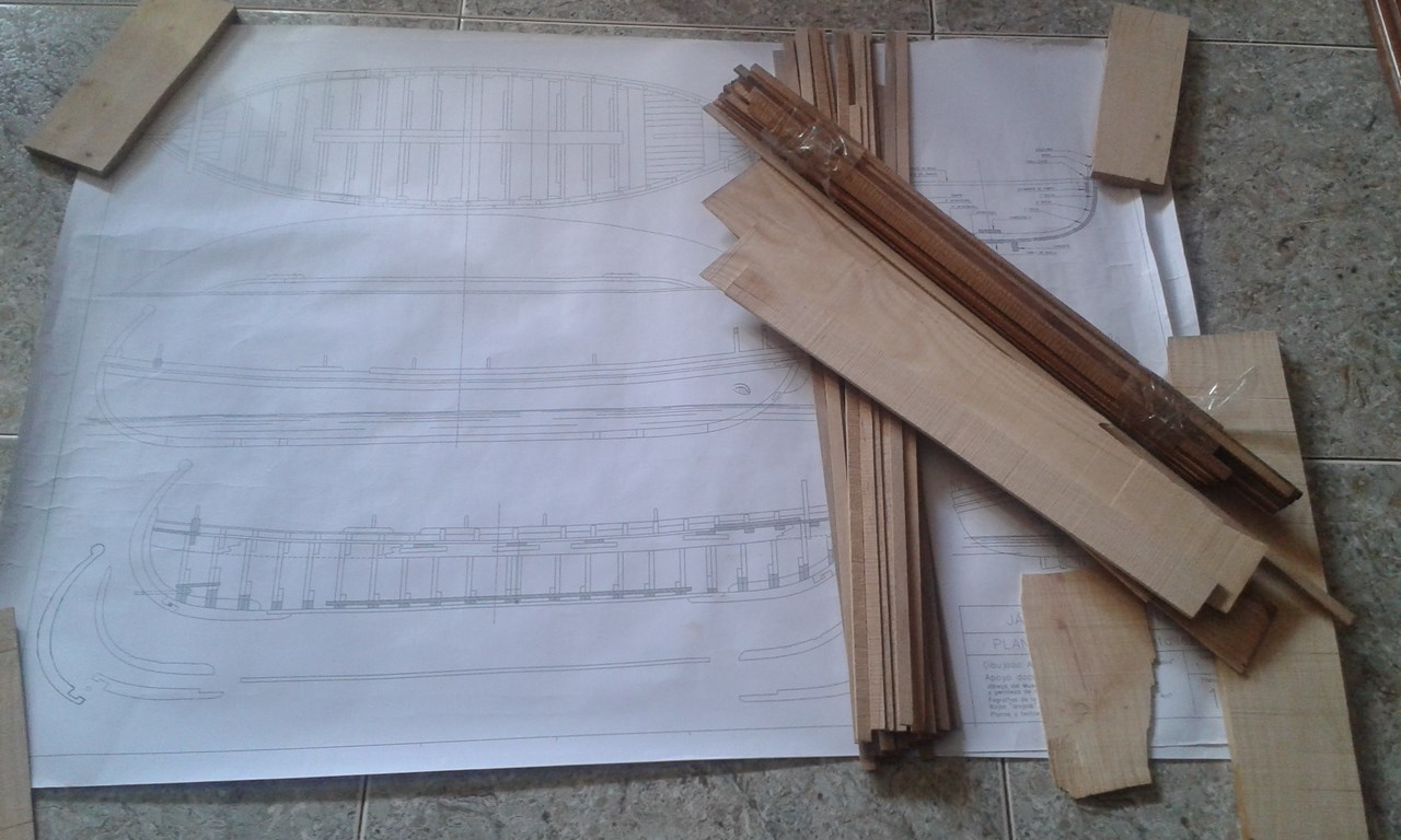

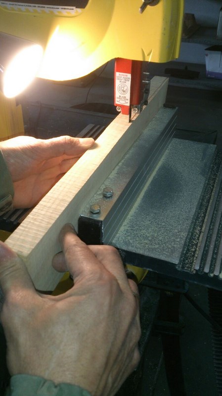

Empiezo a cortar para sacar las cuadernas.

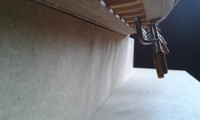

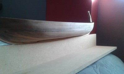

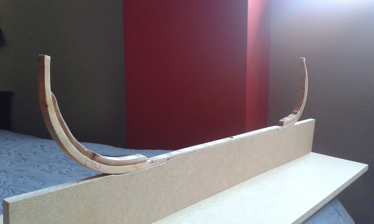

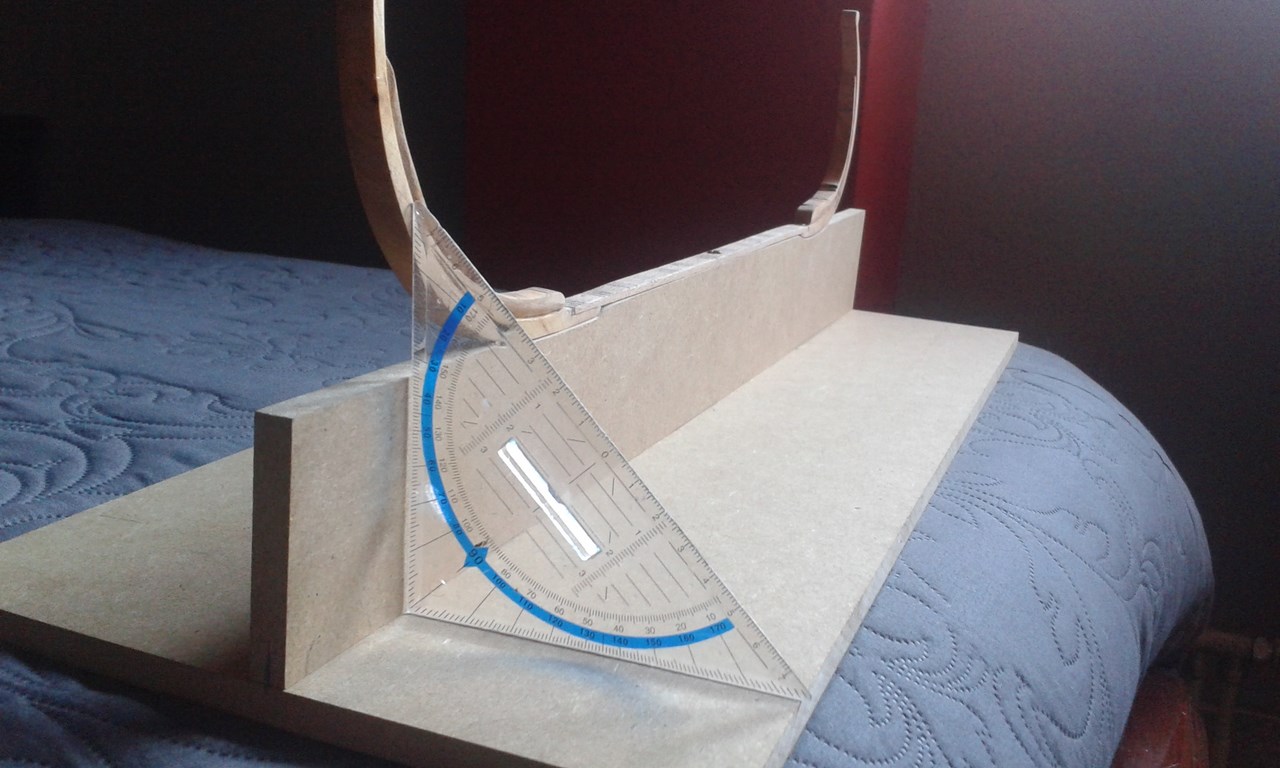

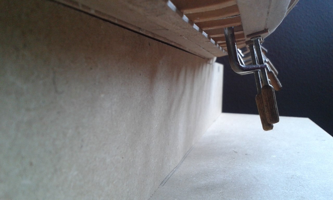

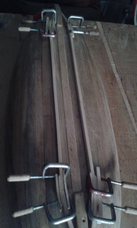

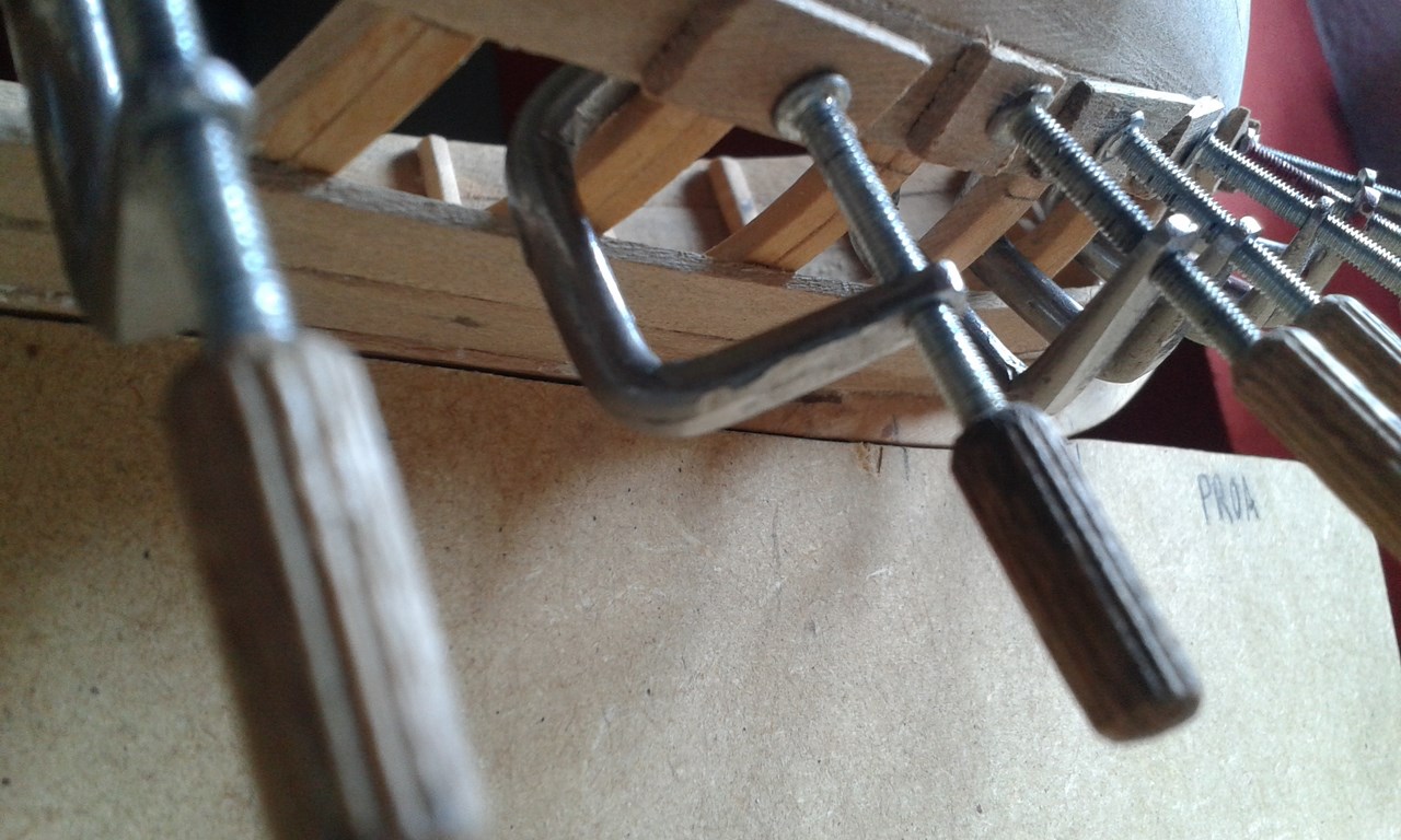

Para trabajar con comodidad me fabrique este soporte.

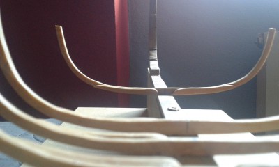

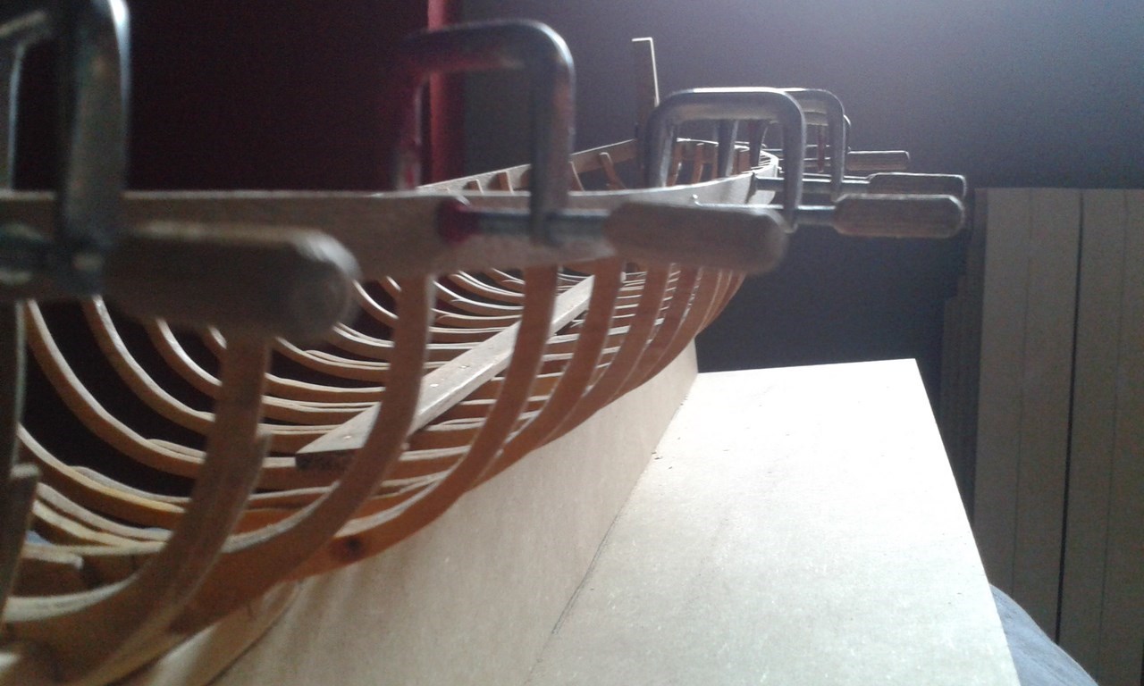

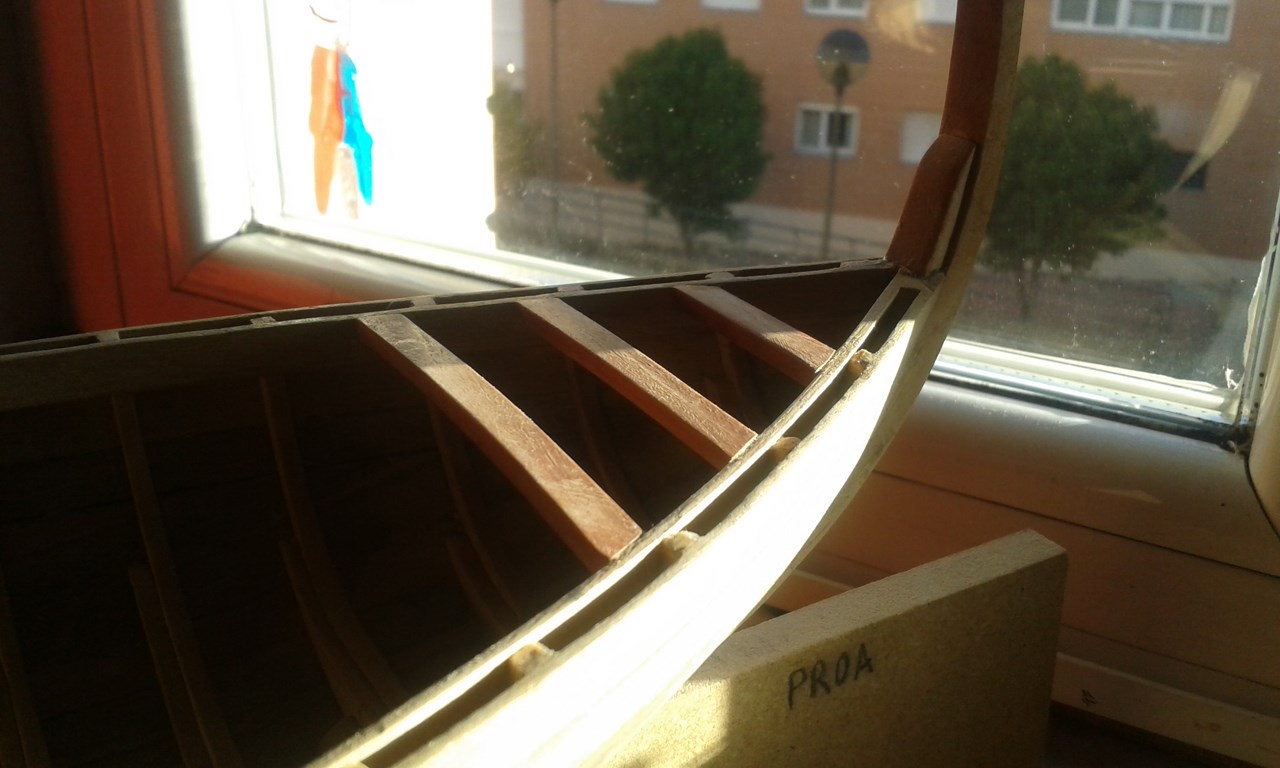

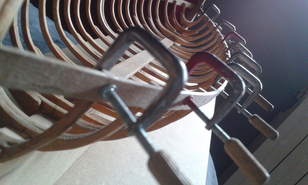

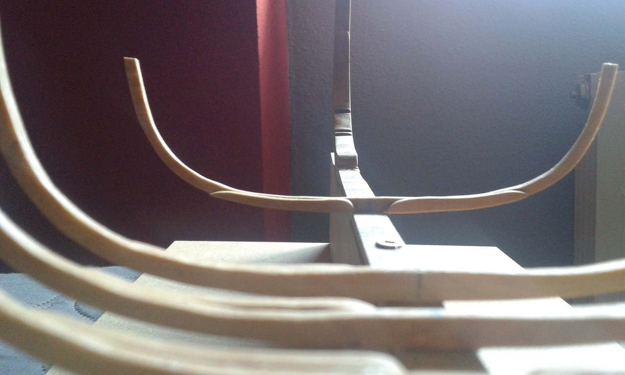

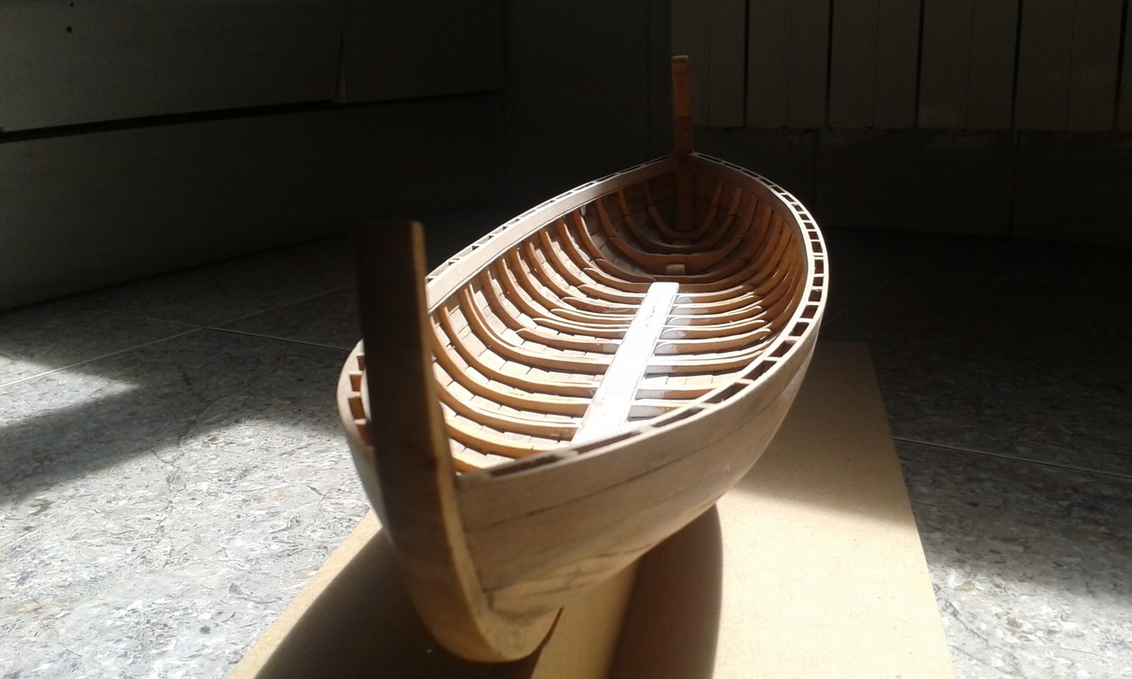

Empiezo a colocar las cuadernas...

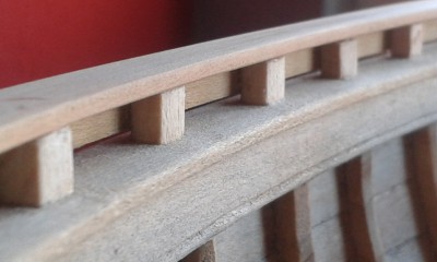

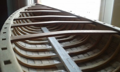

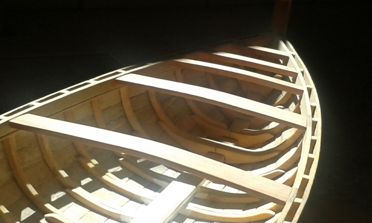

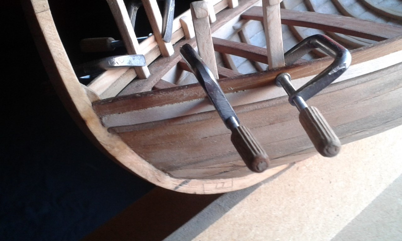

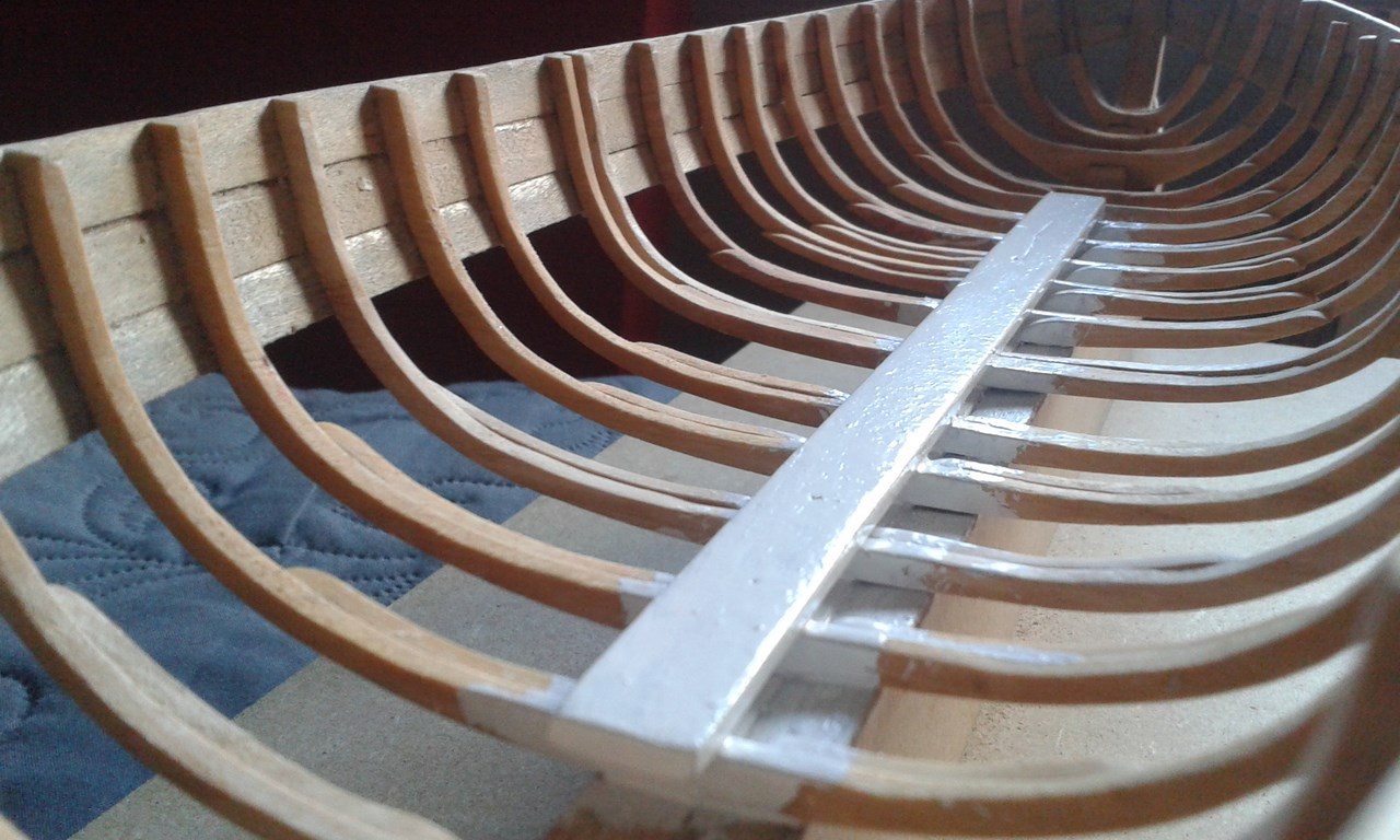

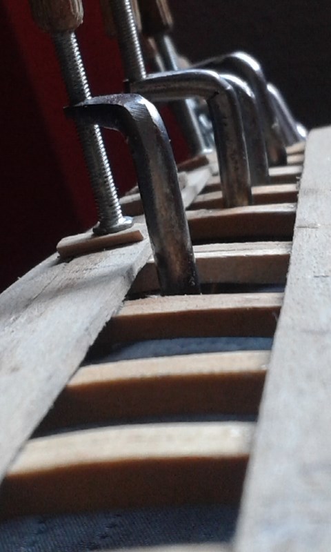

Una vez corregidas y comprobadas.,pasamos a forrar....

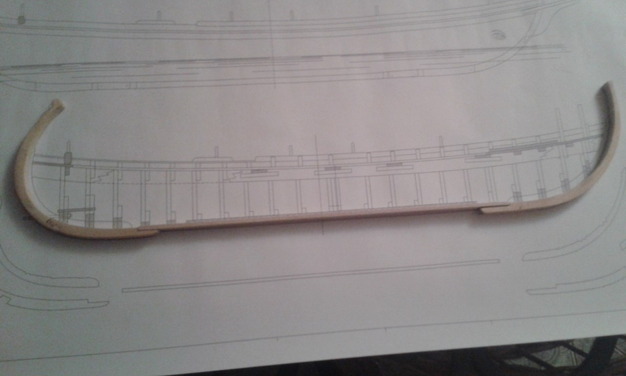

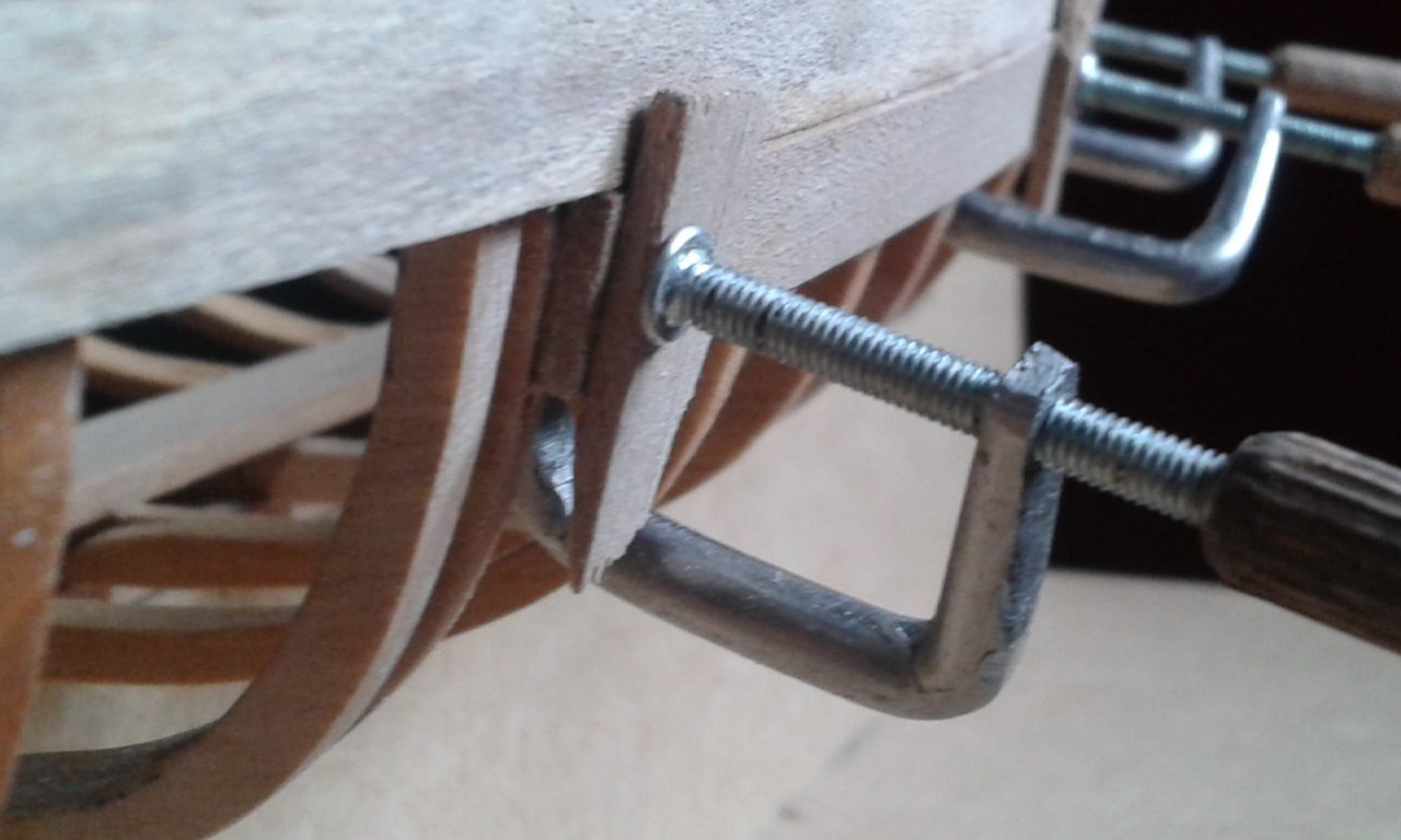

Coloco la falsa quilla para darle mas fuerza al casco...

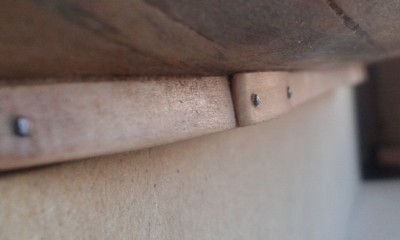

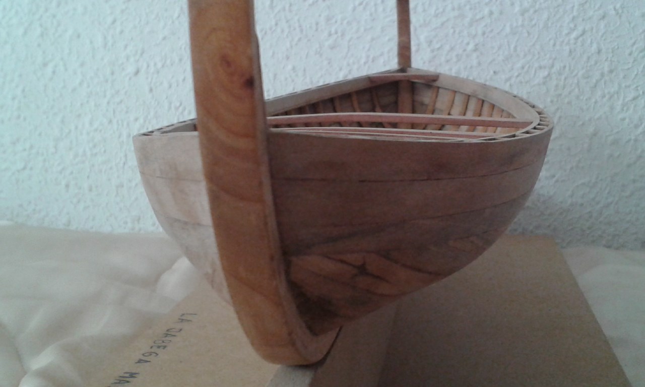

Sigo con el forro..
Sigo con el forro..
Bueno amigos espero en otro rato que tenga ir poniendo mas avances,saludos  y gracias.

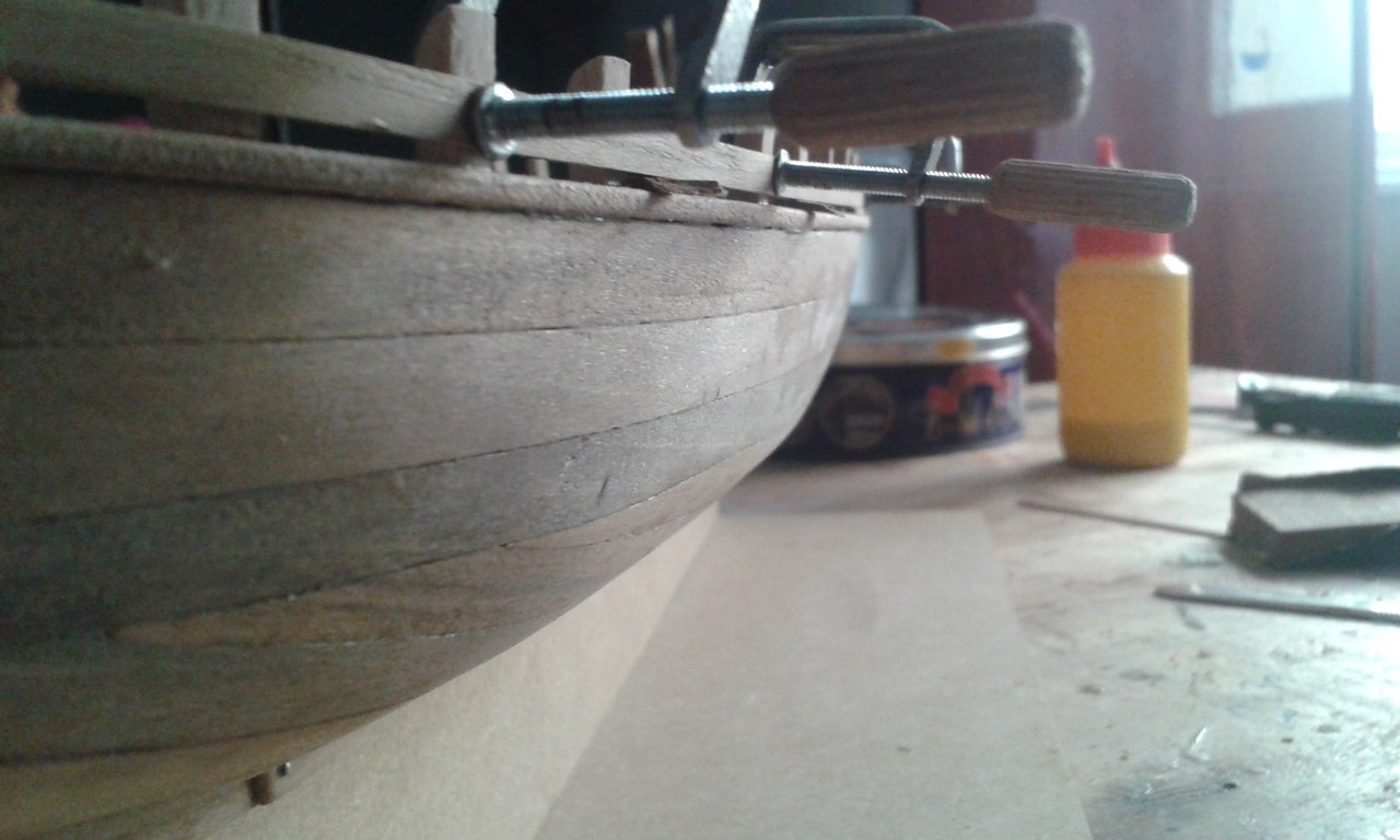

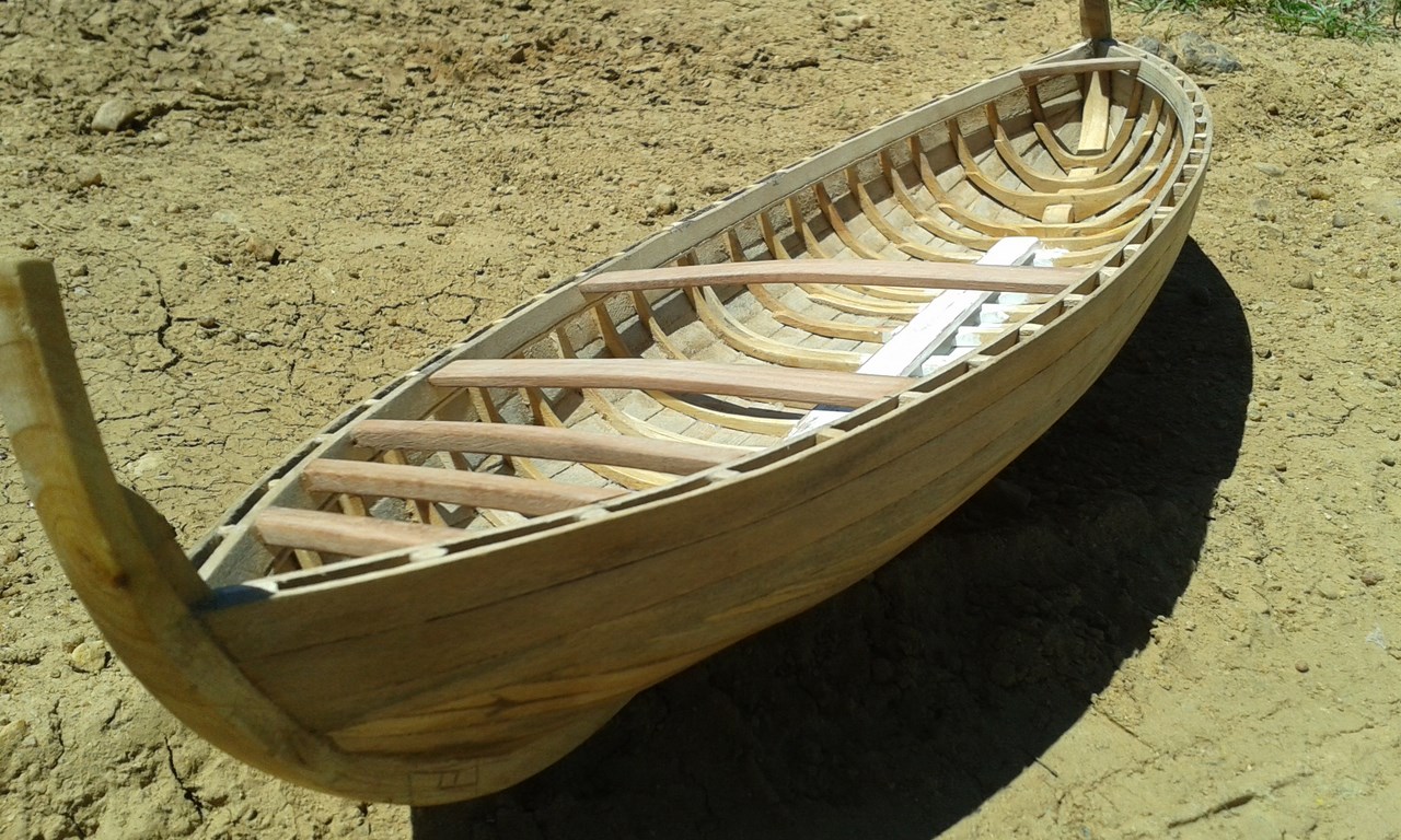

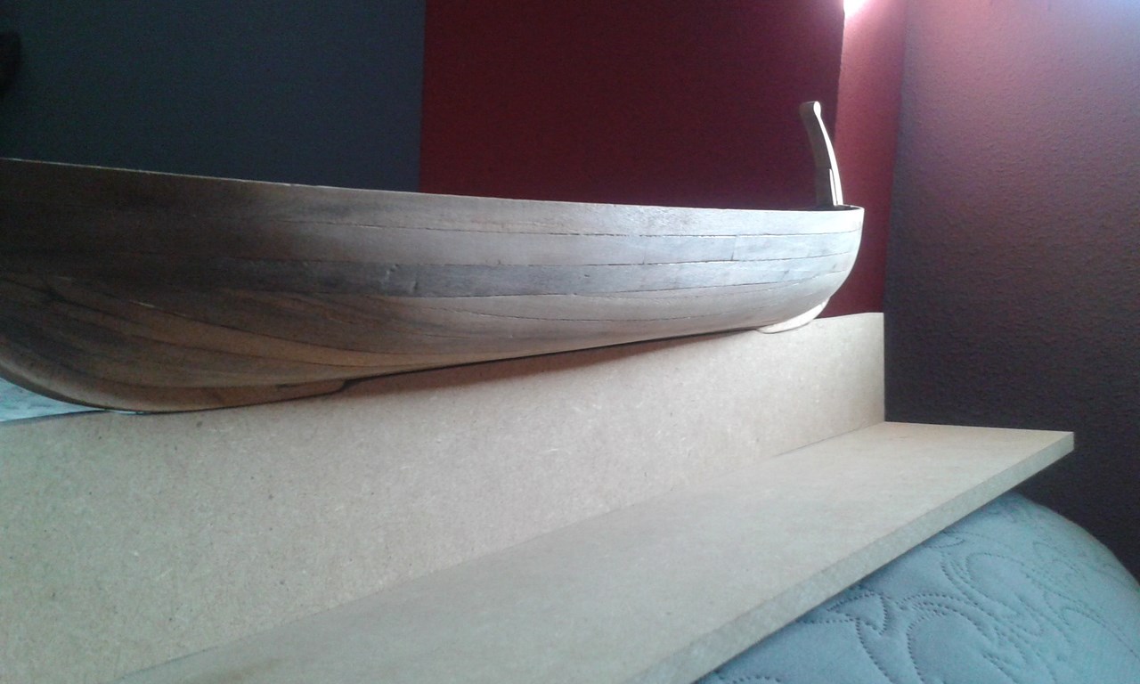

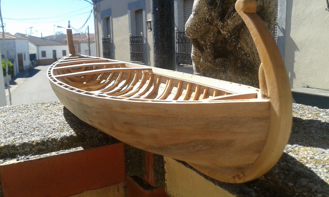

ya termine con el forro....
Como veis no explico nada porque doy por sabido lo que estoy mostrando,si os surge cualquier pregunta me la hacéis...

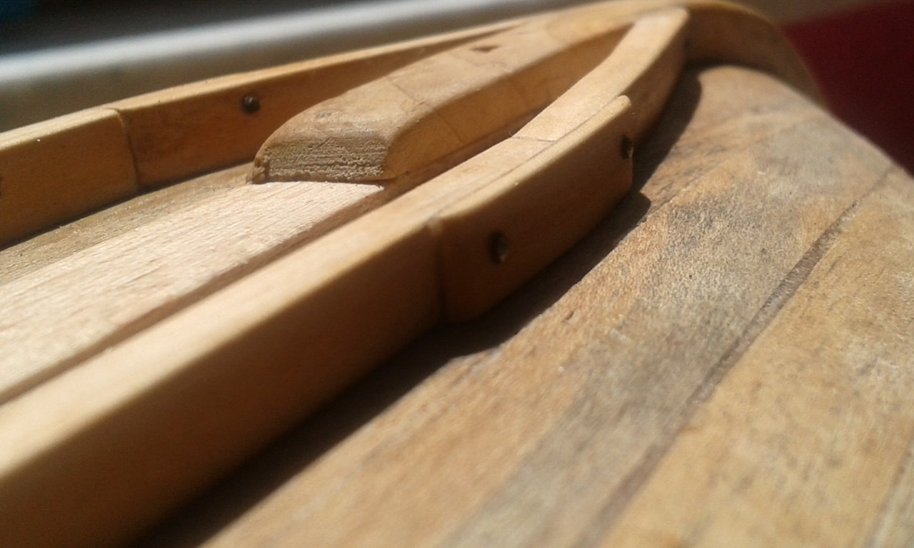

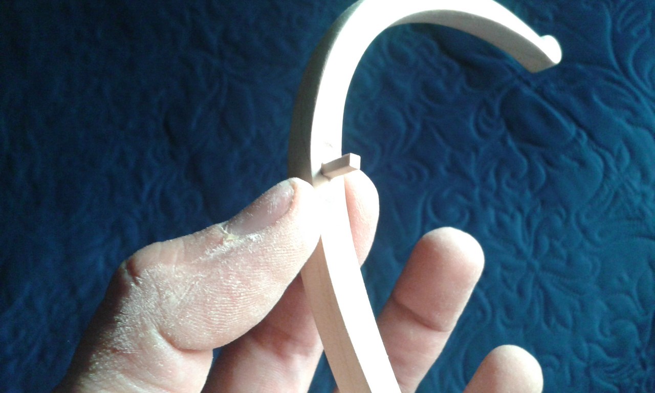

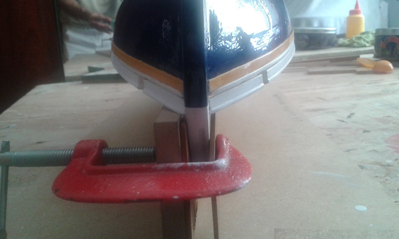

Colocación de la carena y champaza
Bueno espero que os guste....haber si poco a poco voy poniendo mas fotos,gracias.<br />Saludos.

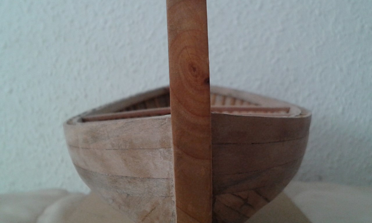

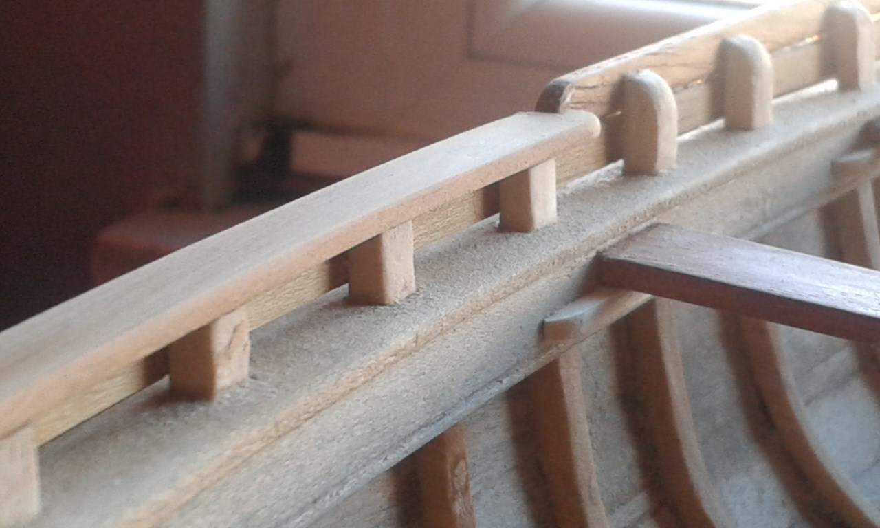

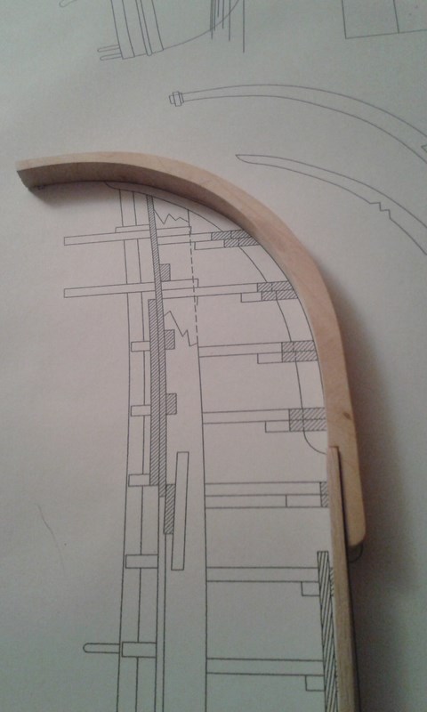

EStá muy bien hecha, envidia me dáis. Pero la roda ¿ no es demasiado gruesa?
michael
Mensajes: 1200
Ubicación: SALAMANCA
Re: En grada otra Jábega Malagueña.
Mensaje por michael »
Hola a todos ......y gracias por visitar el hilo.

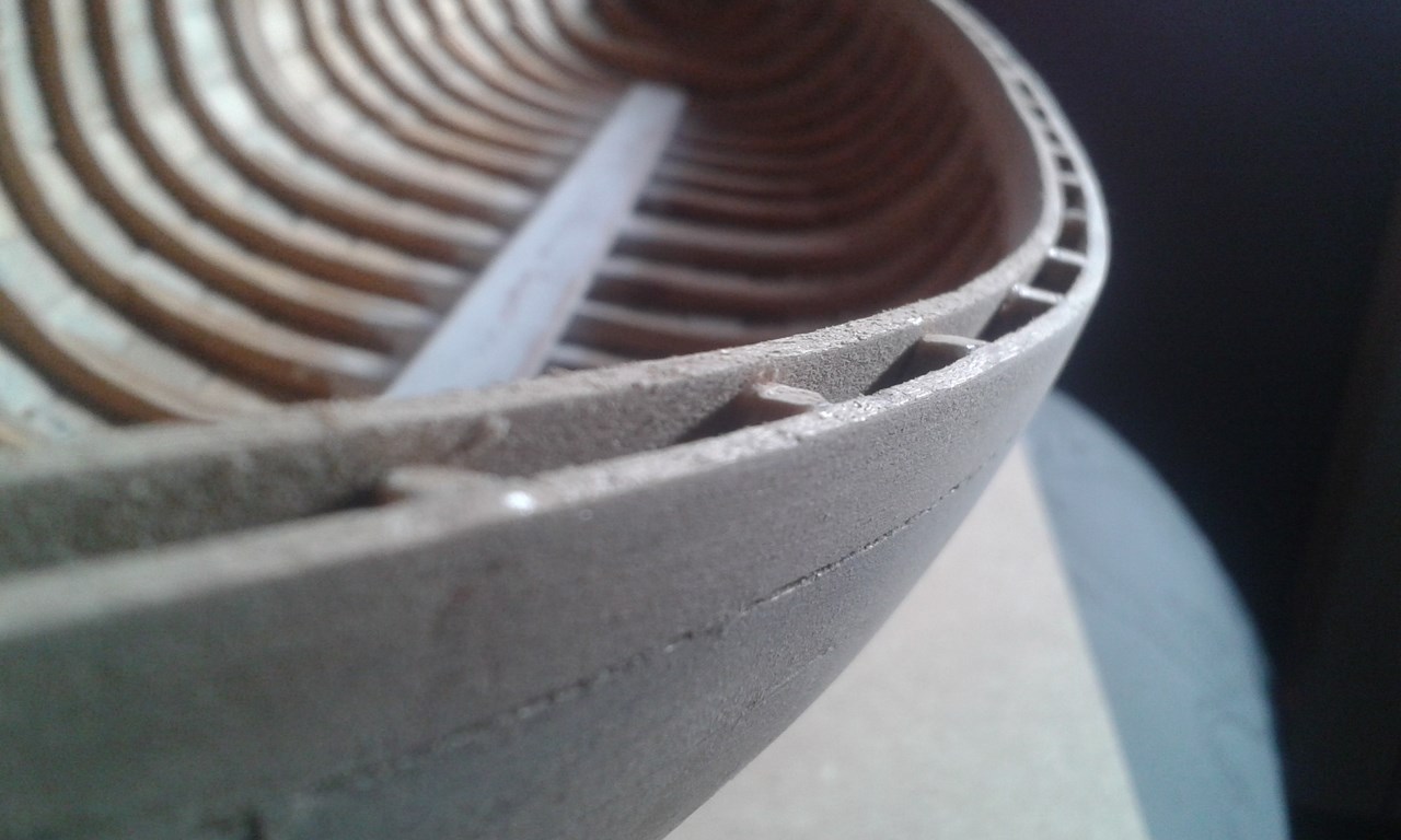

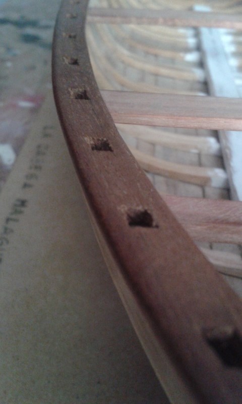

Hola Leo, efectivamente la roda parece algo gruesa..aunque las fotografías engañan bastante,están tomadas de muy cerca,...viéndola al natural casi no se aprecia,.aun así fue una de las dudas que tuve cuando empece con la construcción y según los planos esta prácticamente calcada a como vienen, estuve mirando en Internet y he visto miles de fotografías de jábegas y alguna que otra me encontré con estas rodas un poco mas gruesas...según el constructor claro.
Esta jábega ira totalmente pintada es decir,mire muchas jábegas y bueno me gustaron algunas mas que otras y me decante por una que vi y aunque se le parece bastante como esta pintada no es igual en muchas cosas.
Lo de la pintura es un reto para mi,ya que soy mal pintor y no suelen gustarme mucho los modelos pintados..aunque reconozco que esta jábega no puedo presentarla de otra forma ya que es muy típica y creo que es lo suyo de como debe quedar.
Bueno no me enrollo mas os dejo algunas fotografías,saludos y gracias .....

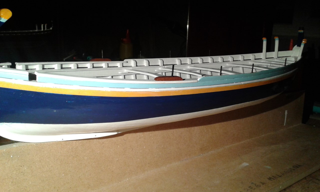

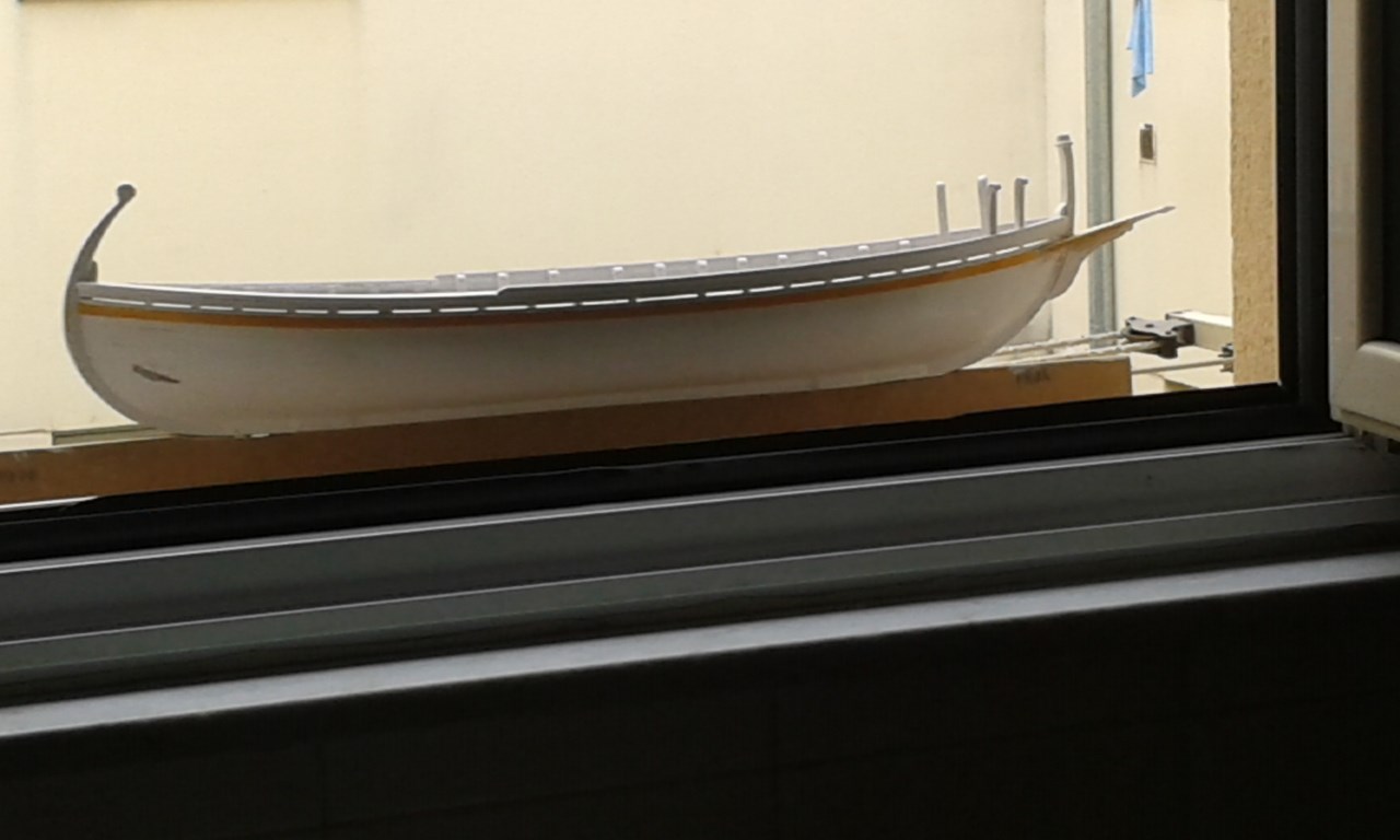

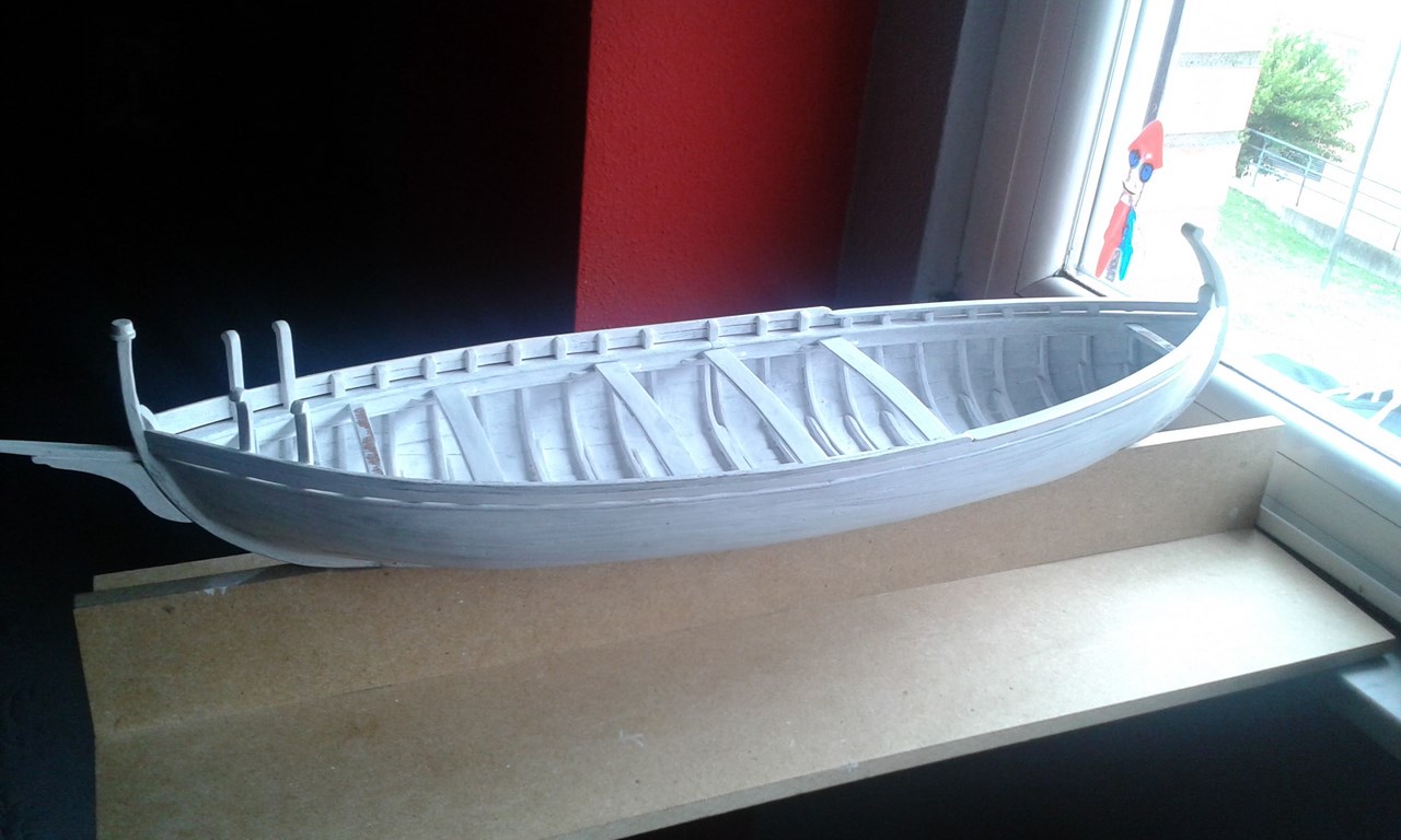

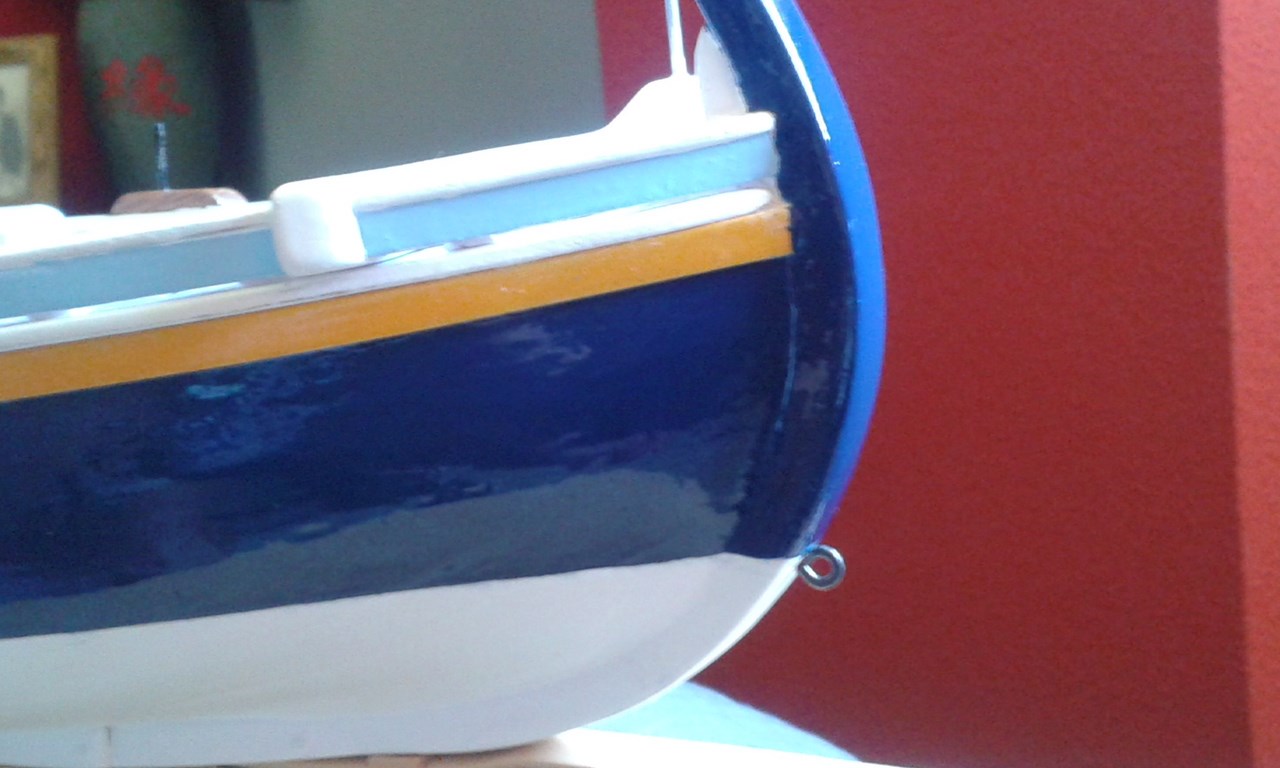

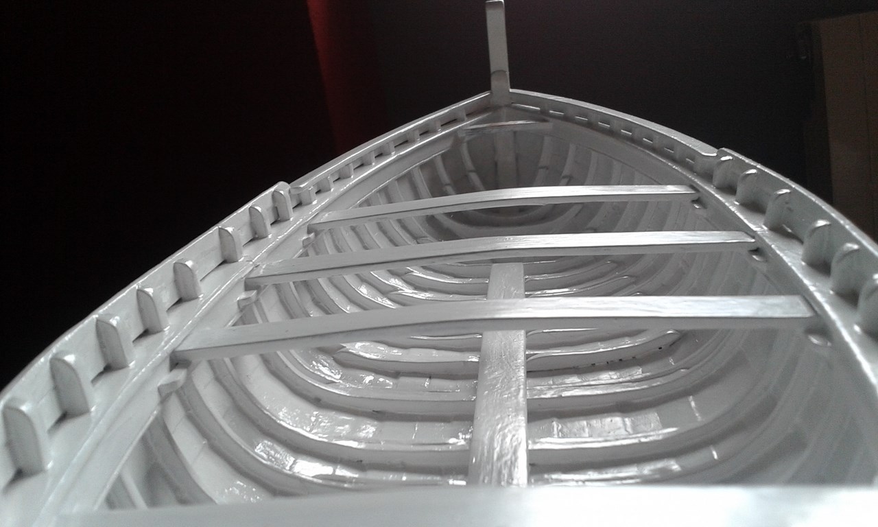

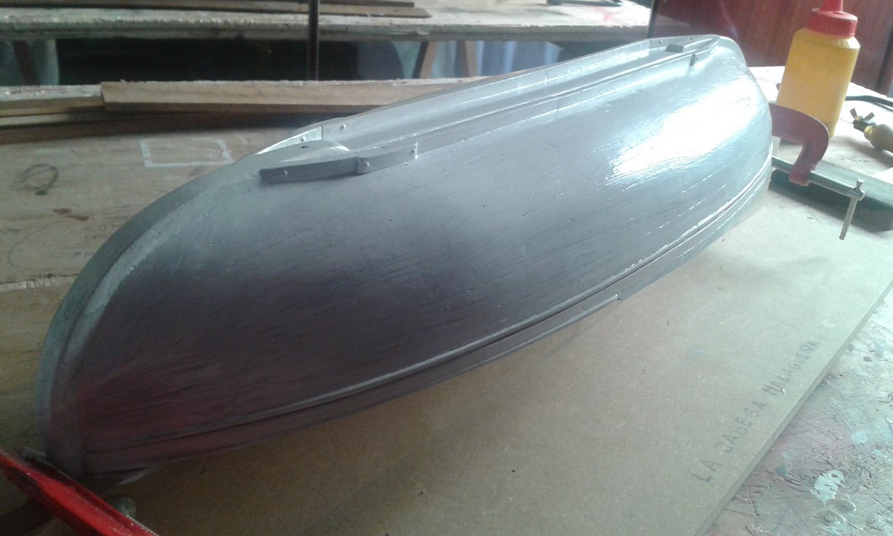

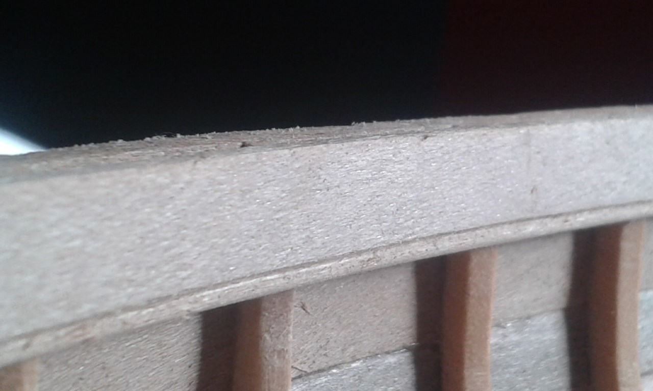

Empiezo con la pintura.Primero doy una buena capa de selladora muy disuelta.
Aunque parece que esta muy brillante es solo que esta recién dada y de todas maneras al final le daré un barniz mate a toda la jábega y así me quedara mas protegida. Ya iré poniendo mas fotos,saludos .

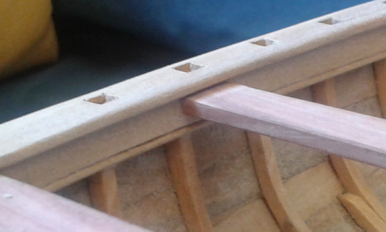

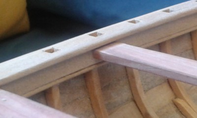

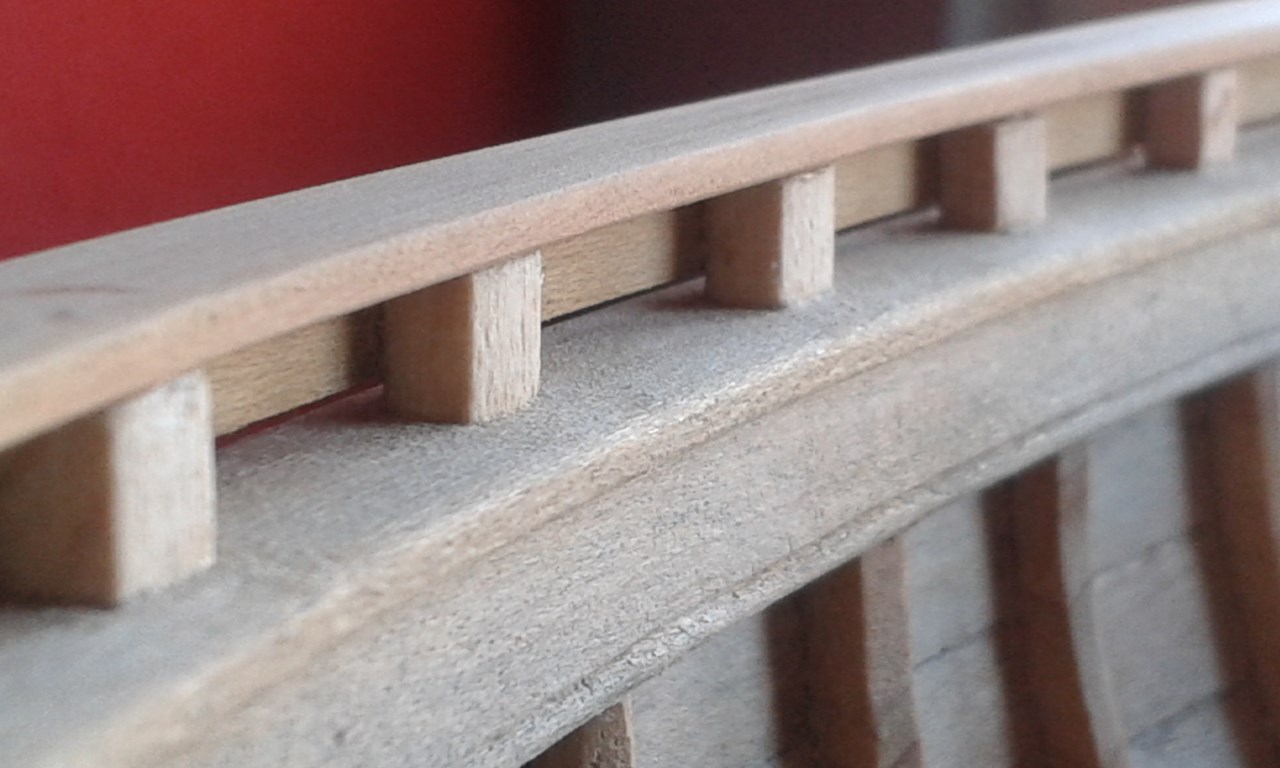

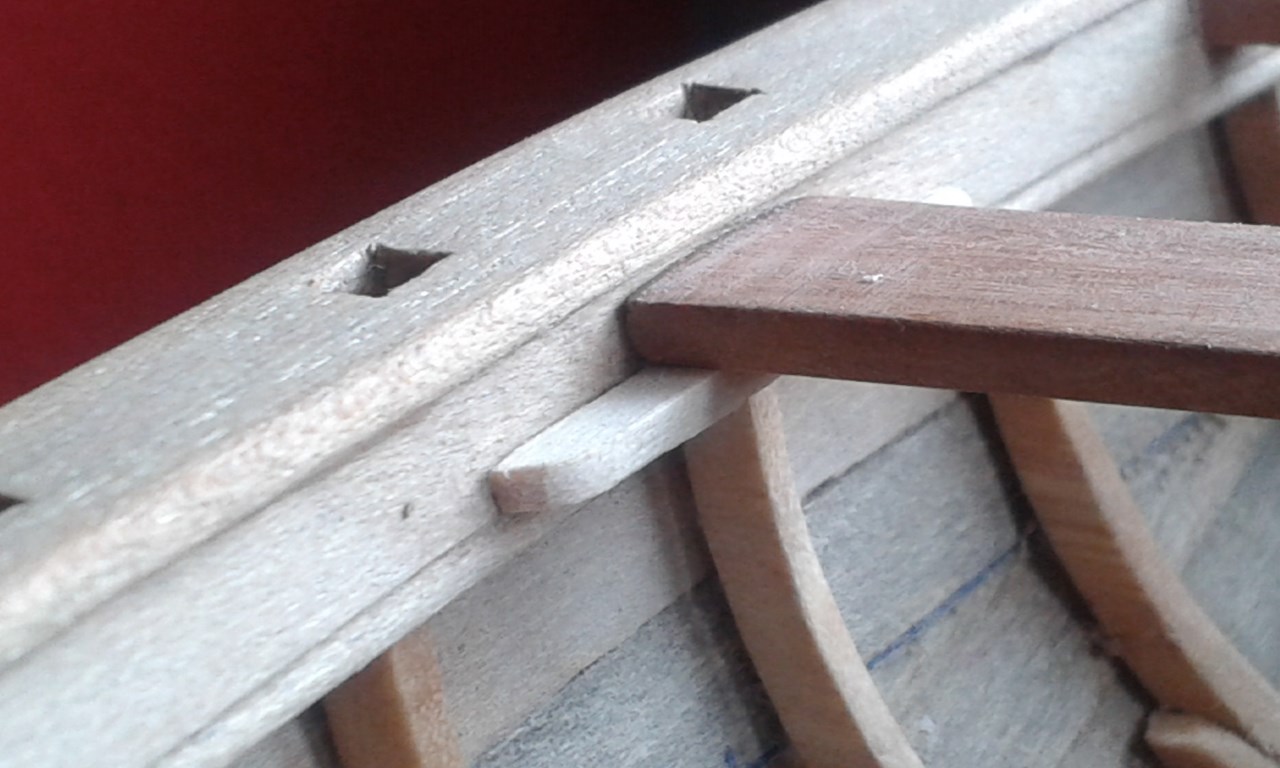

Para ser mal pintor la has bordao, parece de verdad, y es un trabajo difícil, lo de los barraganetes en entalladuras cuadradas está muy bien hecho, además la pintura tapa el forro de kit que le has hecho ( ya sé que es así).

Leo el forro que le hice al casco es de lo mas simple que e podido ya que al ir pintado no me he comido mucho la olla en este tema,lo importante es que quede mas o menos bien,cuando tenga que hacer un forrado visto ya es otro cantar y hay que ser mas cuidadoso como ya sabes.De echo una de las cosas que mas me gustan y donde mas disfruto es el forrado de un casco....

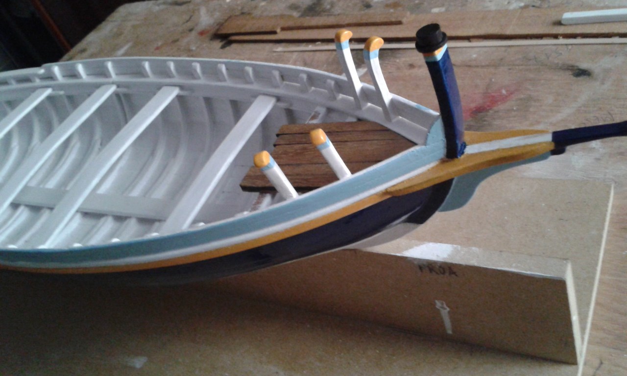

Os dejo unos avances,gracias...
Leo como ves no soy buen pintor,aun tendré que ir repasando e incluso dándole alguna que otra mano por aquí y por allá...,solo tiene una mano de pintura.

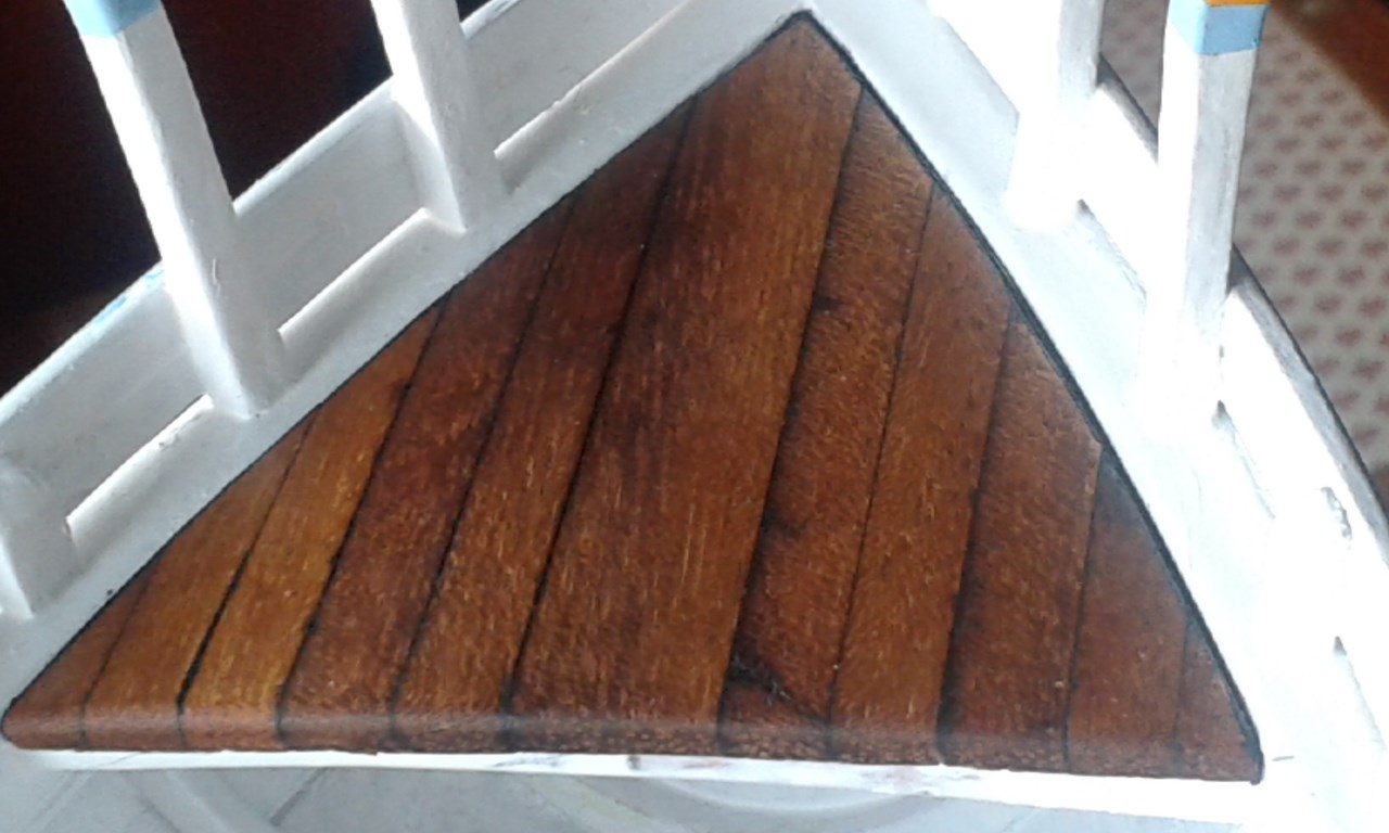

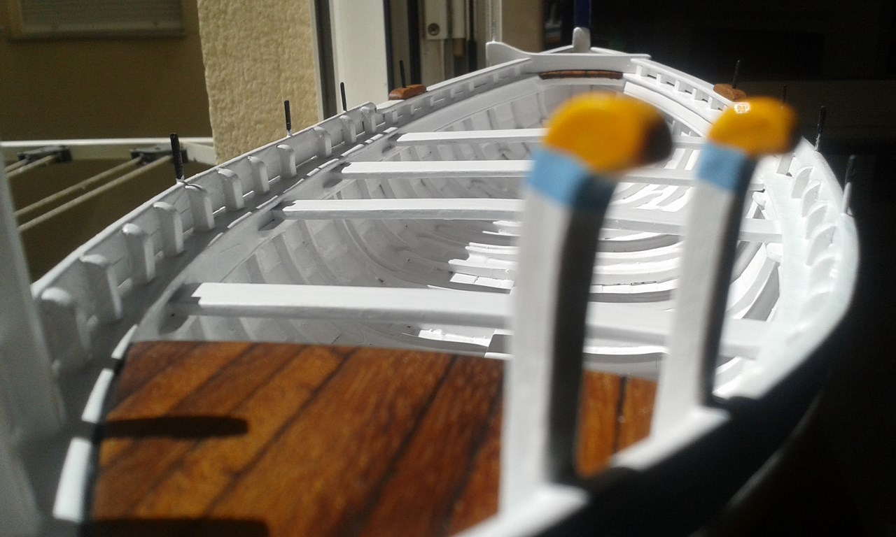

La cubierta le he dado un toque diferente,un poco para hacer un un contraste diferente y que resalte algo.Es madera de Iroco y un poco de aceite.<br />Según tenga cosillas terminadas iré subiendo avances,gracias.

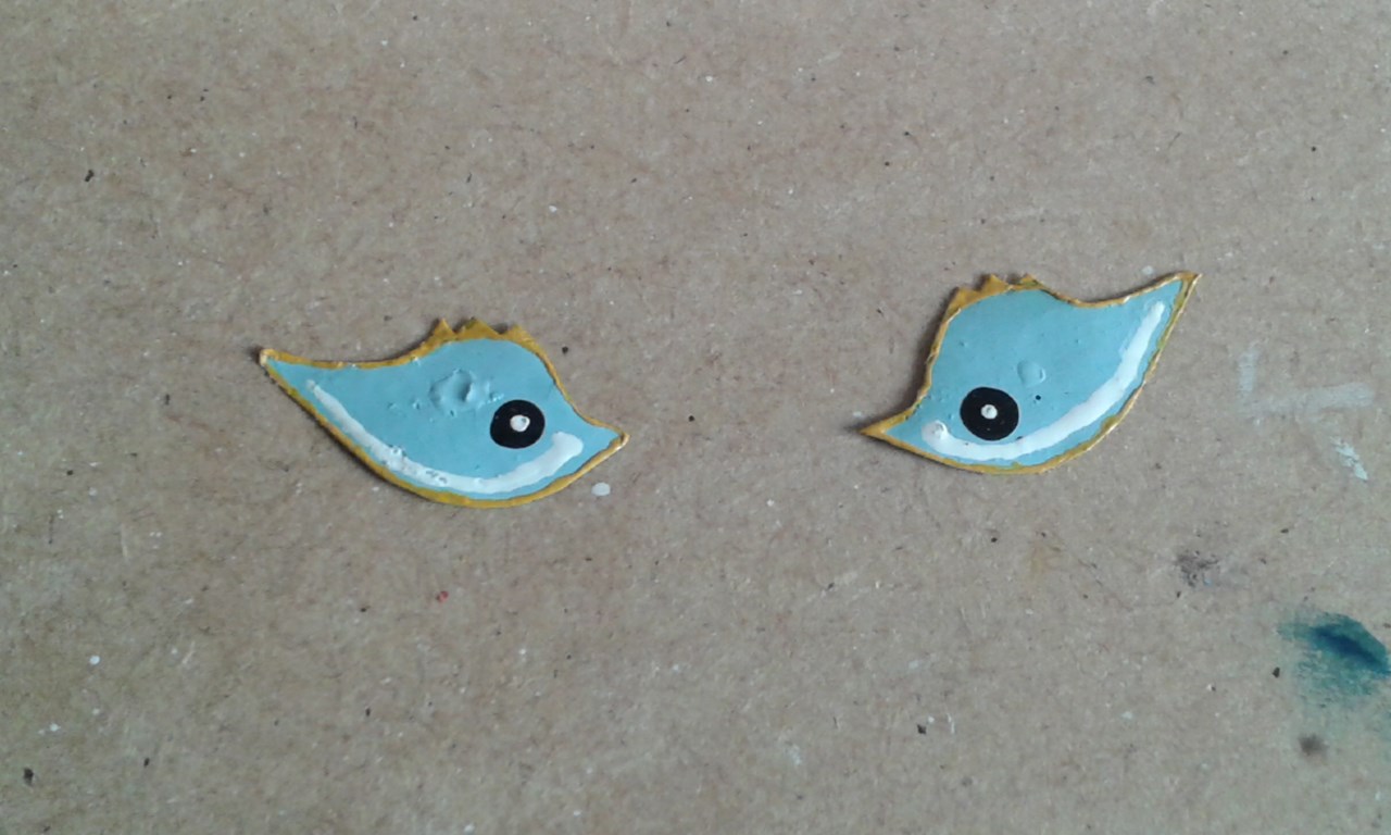

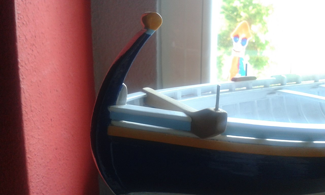

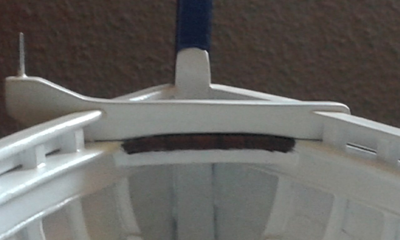

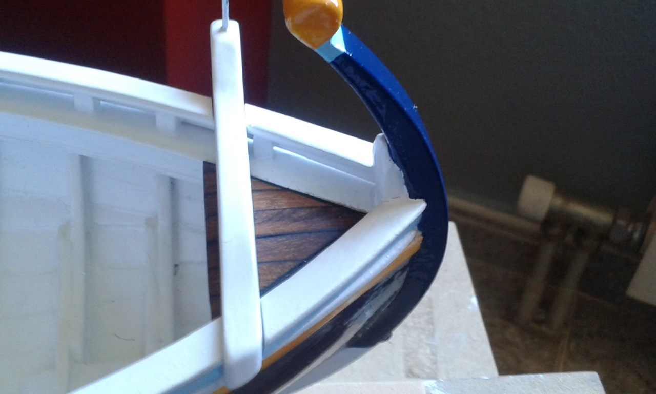

Hola compañeros,bueno estoy acabando con la pintura y mientras va secando y demás.. estuve haciendo intentos de pintar los ojos y acabe un poco desmoralizado,no acabo de afinar y dejarlo bien..aunque parece sencillo, de momento, no soy capaz de sacar algo aceptable,con lo que lo dejare para el final haber si lo cojo con mas ganas.Estoy abierto a cualquier sugerencia o consejo de como hacerlos ya que la pintura no es mi fuerte que digamos...
En principio la idea mía es pintarlos en una lamina fina y luego pegarlos ya que si tuviera que pintarlos directamente seria un desastre seguro,jeje...en fin tendré que tener mas paciencia e ir afinando aun mas...
Os dejo unas fotillos de como va la pintura y como ha quedado el Dragante con su Escalamo..
Aun me quedan los remos,un pequeño enjaretado,los ojos y algunos pequeños detalles de adornos,cabos y demás..también al final darle un poco de barniz mate a todo para quitarle un poco el brillo.Saludos y gracias.
Miguel Angel.

Estos son lo ojos que quiero pintar,pero como veis no están nada bien,seguiré intentándolo mas adelante....

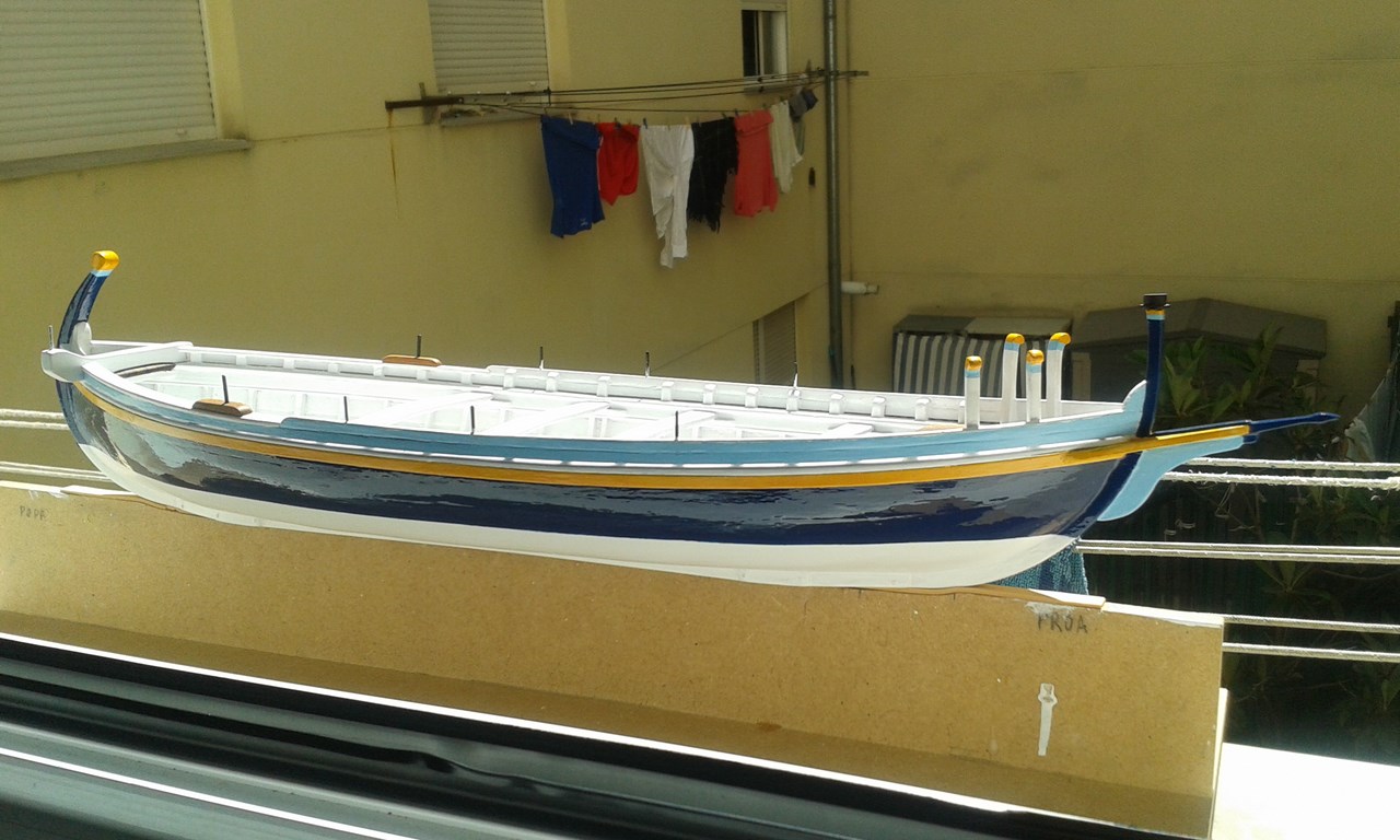

Vista general..La foto no ha quedado muy estética con la ropa del vecino colgando,jejeje.pero bueno.
