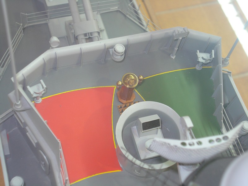

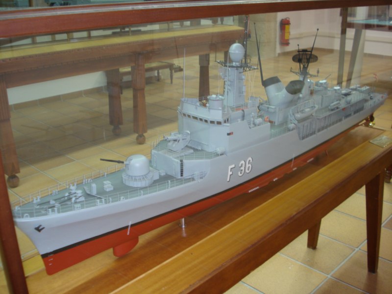

Esa foto la tomé yo mismo a bordo de la Infanta Elena allá por el año 87. (a hurtadillas, ya que no nos dejaban salir a cubierta cuando había lanzamiento de misiles, pero la juventud nos hace osados )

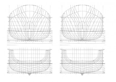

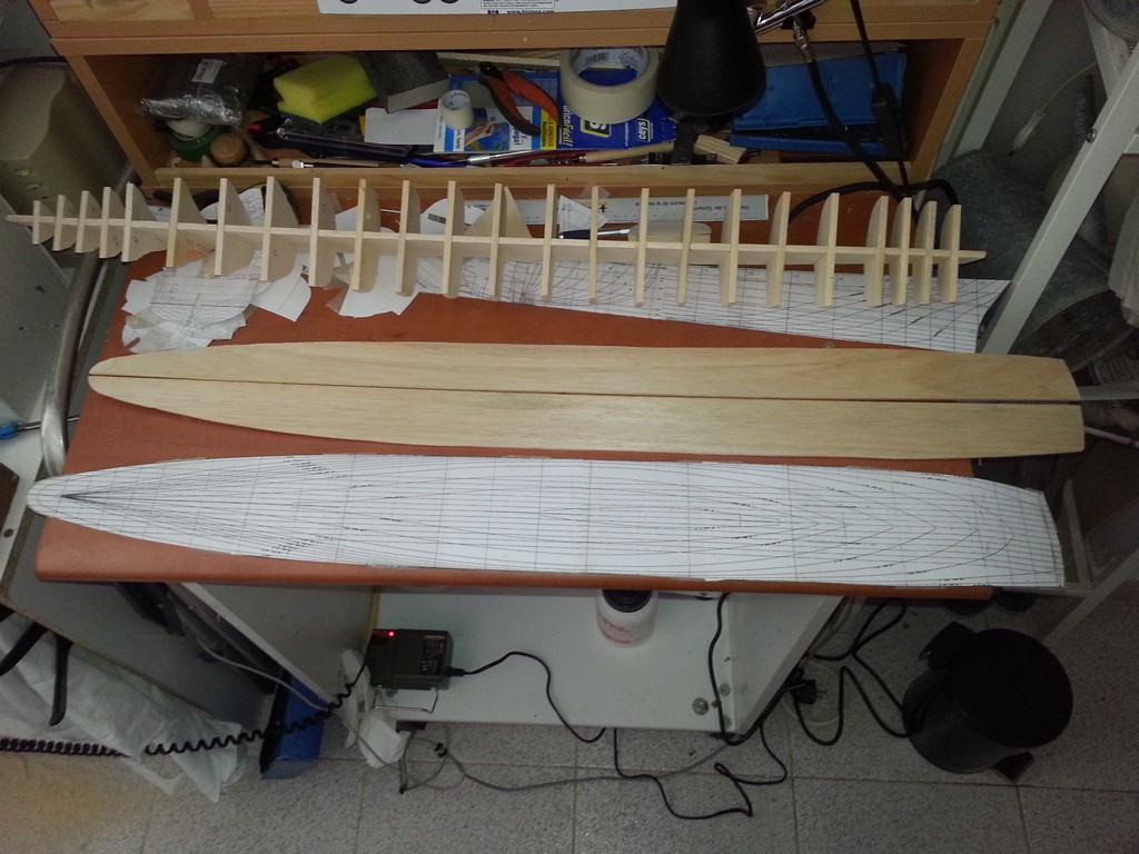

Volviendo al proyecto de esta F33 a escala, mi primera decisión era precisamente la escala a la que voy a hacerla. La maqueta no podía ser tan grande como para que mi mujer me echara de casa
ni tan pequeña como para que mis enormes manos terminaran por desesperarse. El bicho en cuestión no era extremadamente grande (89 mts. de eslora), por lo que finalmente decidí hacerla a escala 1:100. Eso me daba una maqueta de 89 cm. que relativamente la puedo tener en el espacio que he destinado a mi trabajo, las piezas, aun siendo pequeñas, creo que seré capaz de no perderlas entre mis dedos, y es una escala redonda para no perder el poco tiempo de que dispondré en cálculos cada vez que quiero hacer cualquier pieza.

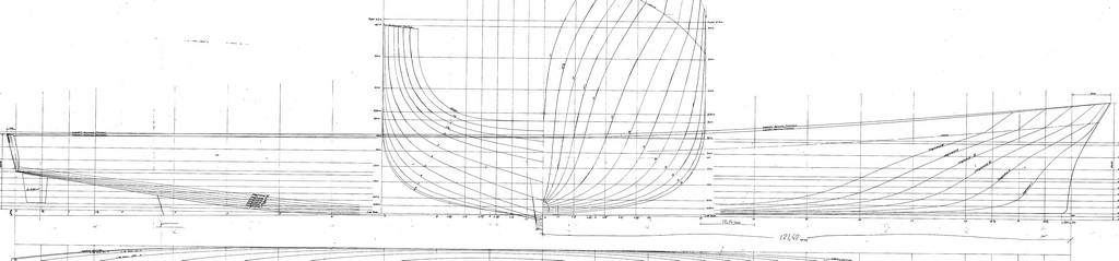

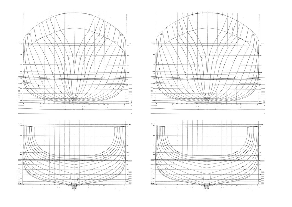

Así pues, me puse manos a la obra y con el Photoshop me dediqué a escalar los planos del buen amigo Bartolo de forma que los pudiera imprimir con mi vetusta impresora en A-4

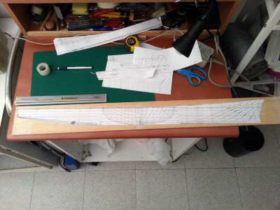

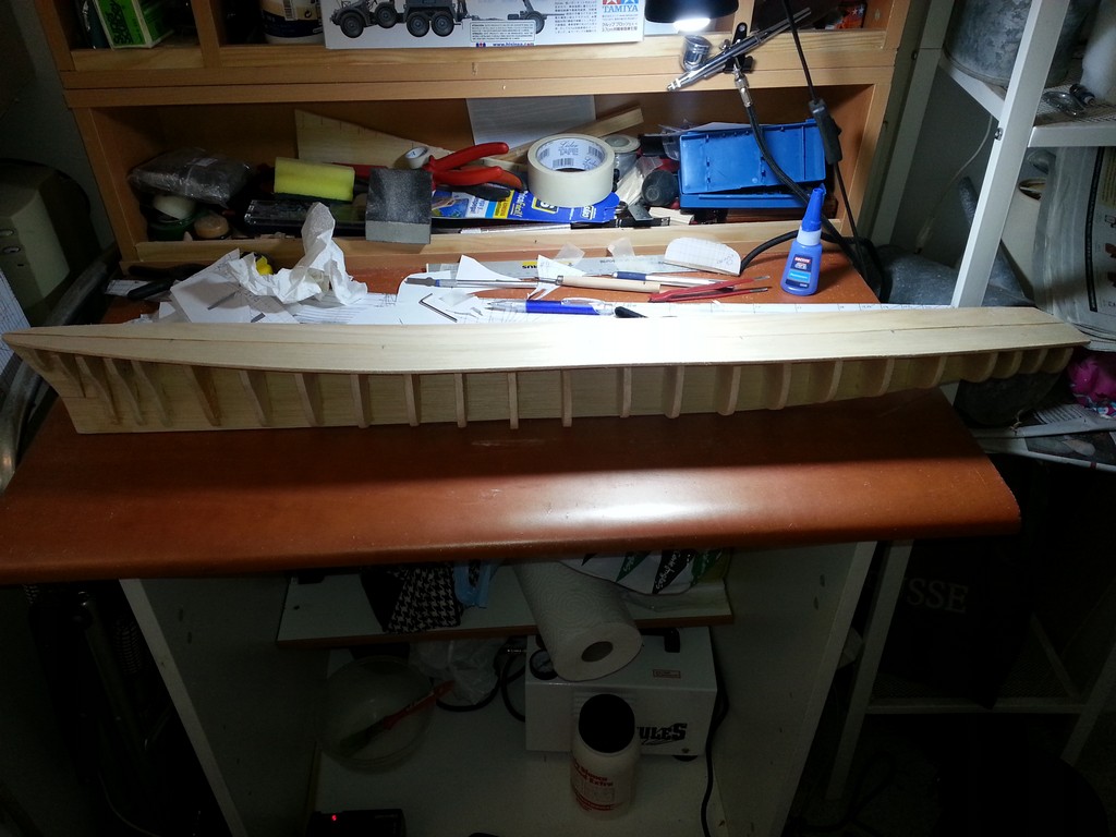

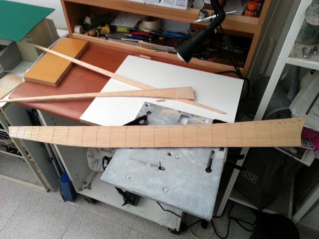

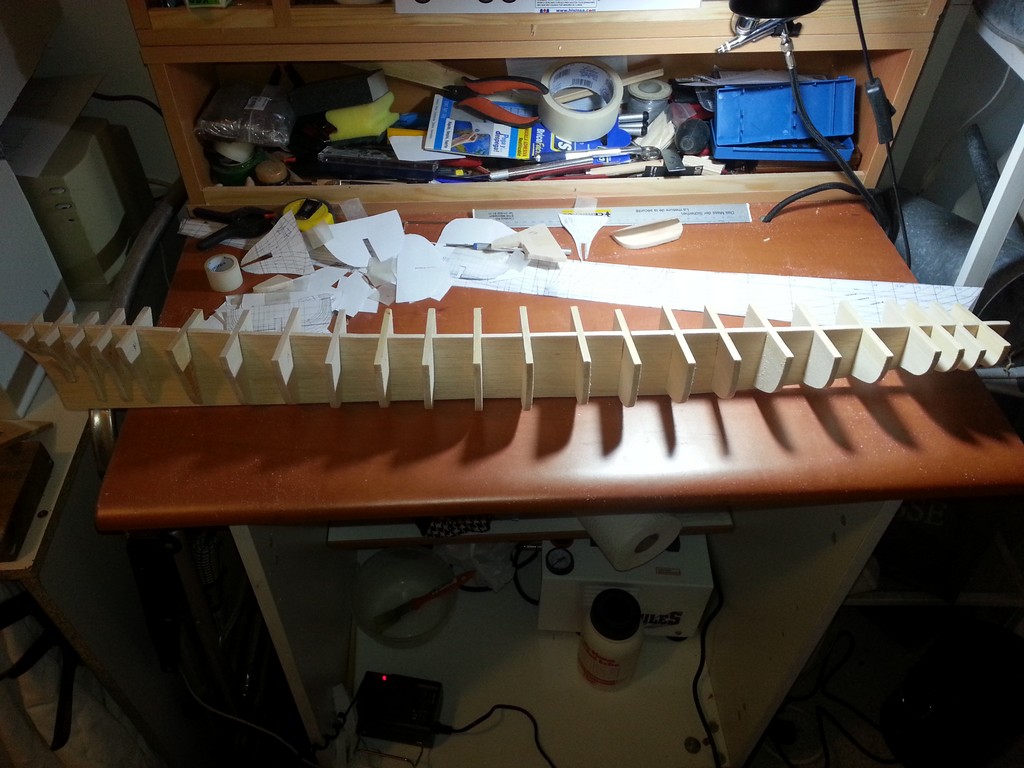

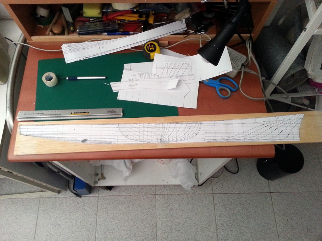

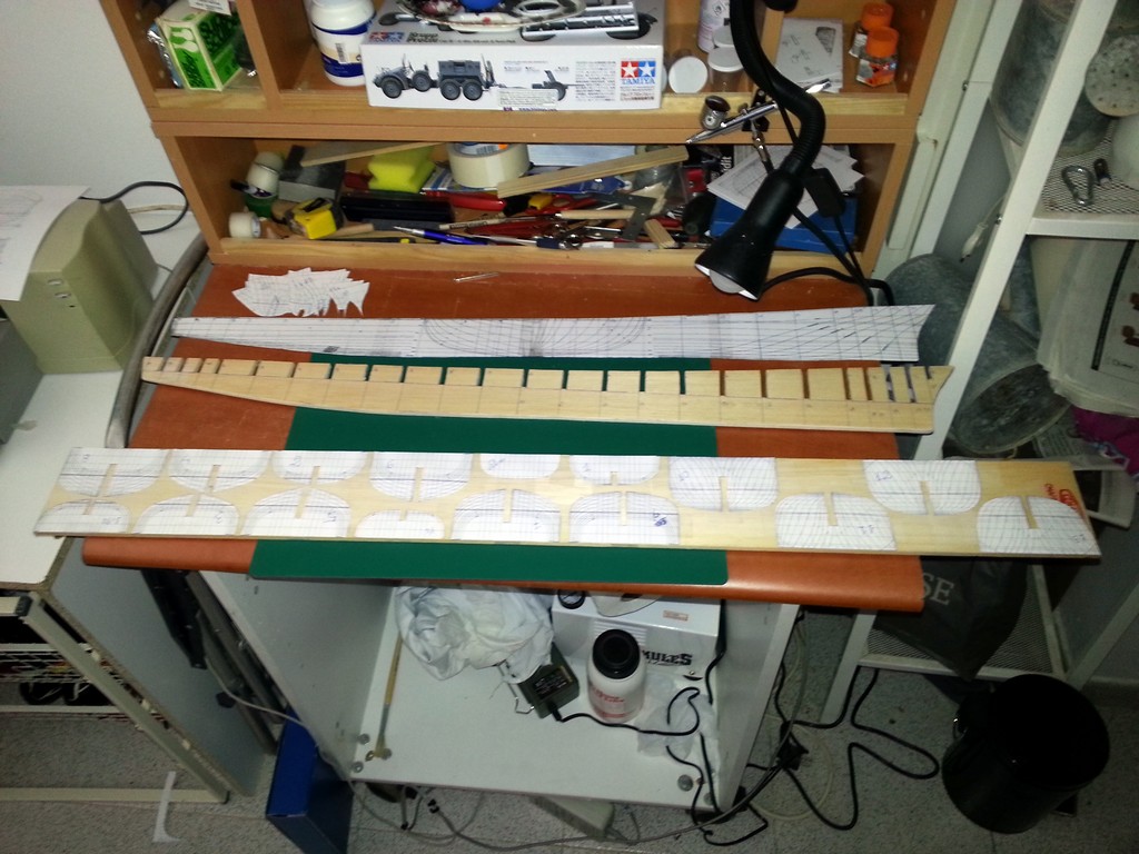

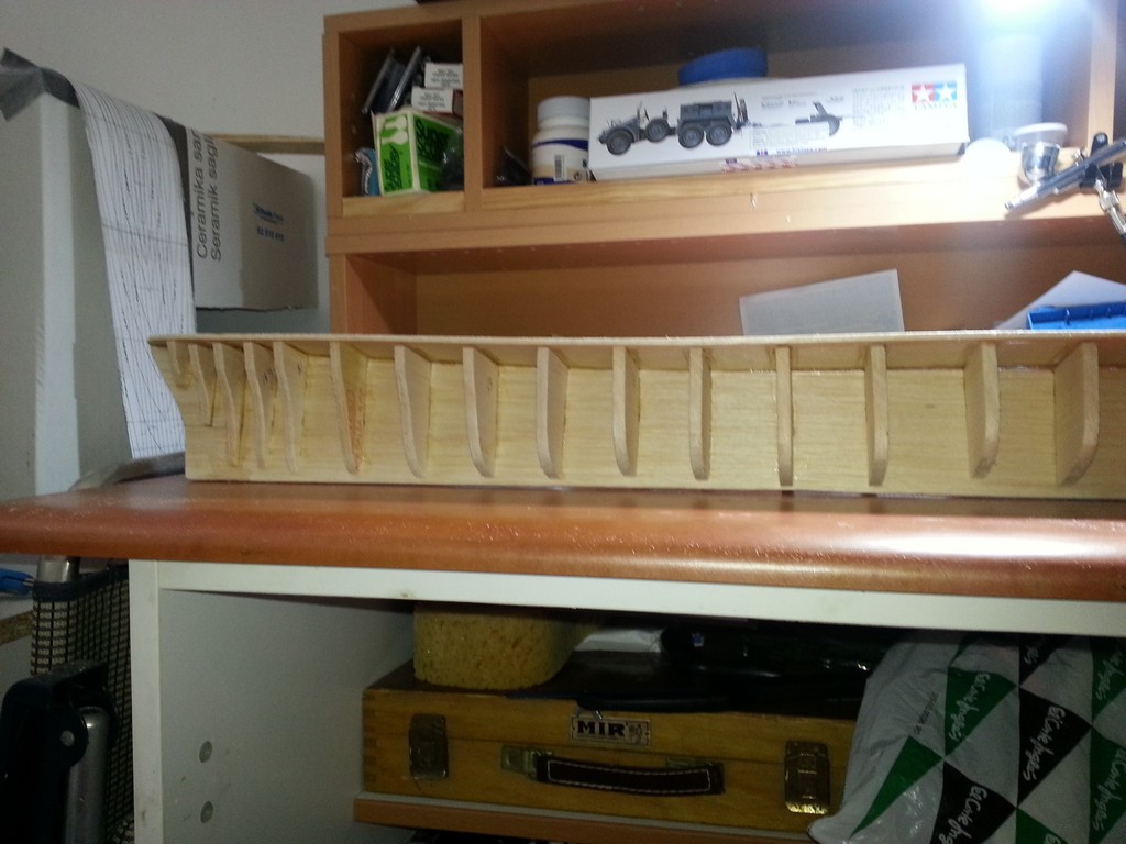

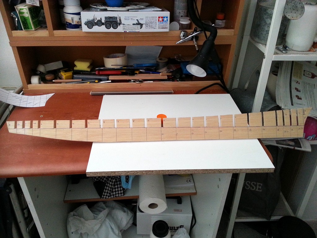

El siguiente paso fue decidir como hacía el casco. Creo que es lo que mas miedo me da de este proyecto, ya que recuerdo que hace años comencé una maqueta del J.S. Elcano de un kit, y me terminé aburriendo de forrar el casco hasta que lo dejé.
Esta vez he decidido hacerlo de otra forma. no se si será la más adecuada o la más correcta, pero creo que saldrá bien.
La falsa quilla y las cuadernas las he hecho con madera de balsa, por ser muy sencilla de cortar y pulir, y de muy poco peso. Aun así, me ha dado algunos problemillas de roturas, pero que se han solventado haciendo de nuevo la parte afectada, o pegandolas cuando era posible con cianocrilato (la cola blanca hubiera servido pero tarda más en secar)
Asi pués, Imprimí la falsa quilla y las cuadernas, las recorte en las laminas de madera de balsa de 6mm, una buena dosis de lija, y cianocrilato para unirlas.Aun llevo algo de cianocrilato en las manos, porque nunca me ha gustado trabajar con guantes, y el cianocrilato tiene la mala uva de aparecer en las manos por generacion espontánea

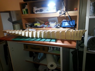

El siguiente paso ha sido hacer la cubierta también con madera de balsa, esta vez de 3mm. Como las láminas tienen 10 cm de anchura, y la manga se me va a 10,40cm., decidí hacerla en dos cortes longitudinales. una vez cortados y pegados sobre la falsa quilla y las cuadernas, el resultado fue lo suficientemente bueno como para seguir adelante.
