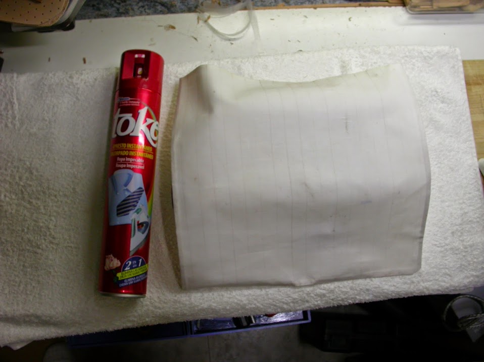

El producto del spray es APRESTO instantáneo, usado para dar cuerpo a ciertas prendas en el proceso de planchado; nosotros lo usaremos de manera diferente.
Como en la imagen colocaremos un objeto cilíndrico entre el mástil y el trapo a la altura adecuada o al gusto, este debe de estar limpio y que no lleve tintas que al humedecerse tiñan a la vela, podría ser un globo susceptible de mejor acomodo.
Rociamos a 30 cms del trapo procurando que no gotee en el casco y procediendo a secarlo con la pistola de calor, sin pasarnos de proximidad o de temperatura. En caso de querer mas rigidez repetir por zonas.
