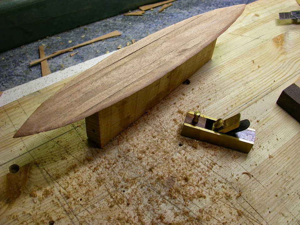

Fijándonos en los maestros carpinteros la primera acción es juntas las tablas del fondo del casco
Y posteriormente las alzas que le confieren la curva a dicho fondo
Veamos como lo hemos resuelto en la Dársena
Del plano sacamos la silueta final de las cinco tablas, con varias líneas auxiliares que nos ayudara a centrar la estructura y su evolución.
En la parte superior de la hoja vemos las dos alzas que usaremos pegándolas al soporte, cortadas a mano y cepilladas para igualarlas.
Replanteadas los largos y anchos de cada una de las cinco tablas, que han resultado ser a este escala los anchos de 12-9-15-9-12 mm.
Como en un grosor de 2 mm. es imposible poder unirlas mediante clavazón, se ha procedido a encolar dejando curar toda la noche la pega.

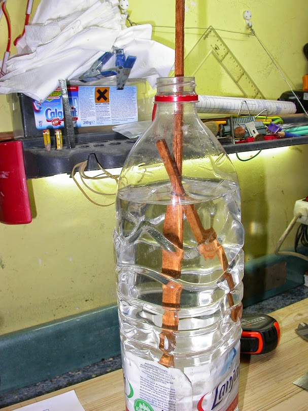

Permitirme que os cuente un truco, para no desperdiciar tanta cola blanca, yo uso estos vasitos que se limpian muy bien y para mantener la cola fresca mas tiempo los encierro en estas bolsitas herméticas.

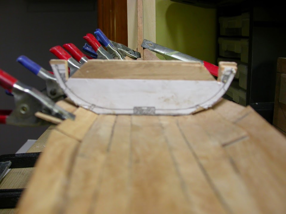

Coloquemos tras alinear las rodas en la tablazón del fondo del casco
Fabricadas las dos piezas dándole el curvado final y afilando el canto externo para asiento de las tablas del casco, por el mínimo apoyo que tienen estas piezas en las puntas de las tablas, deberemos de fabricar un soporte para sujetar las rodas, mientras se encolan a las tablas; al mismo tiempo que sirva de alineación. Para ello los extremos superiores de ambas rodas se han dejado en su sección original de 6 x 4 para que apoye perfectamente en una pared vertical.
Veamos,
De los planos originales sacamos copia de la parte mostrada en la imagen.
Y cortamos unas tiras de DM de 3 mm. de grosor para soporte del papel
Para darle mas estabilidad adosamos unas escuadras por detrás
Comprobamos la horizontalidad de la pieza
Luego caemos en la cuenta que debemos de cortar en dos la pieza para que en su intermedio quepa la cuna que soporta el fondo del casco. Procedemos al corte, con mucho cuidado y despacio por estar el grosor de la madera al límite de corte de nuestra máquina.
Luego añadimos un tirante que una y de cuerpo a las dos piezas resultantes, en la parte inferior; amén de la tira de DM de 3 que ponemos en la parte superior. Ojo a la altura exacta, tomando como línea base la arista superior de la cuna-soporte; y he aquí el resultado.
La tablazón se ha fijado a la cuna por dos puntos según marca el plano, para que adopte la curvatura adecuada
Alineación perfecta por la línea de crujia

Continuando con la faena seguimos colocando las tablas del casco
Un primer plano del escantillón de las tablas de la misma fila
Presentación y encolado de una tabla con otra y al casco
Vista del corte del sobrante de las tablas en las rodas, todas solapan a la de la misma fila y banda contraria
Para que las filas de tablas de las muras no queden planas y vayan conformando la curvas de las bandas, vamos a construir una cuaderna de apoyo a la altura de la carlinga del palo, para ello usamos dos piezas de contrachapado de 4mm lo que dará una cuaderna de 8

Como hay que dejar secar las piezas, tras esta pequeña crónica, seguramente cortemos sobrantes en las proas y coloquemos la tercera de estribor.

Las dos últimas filas del casco no son corridas de proa popa si no que se solapan en el tercio de delante.
En esta imagen el carpintero hace un escantillón donde comenzará la fila superior desde aquí hasta la roda de popa
Veamos como lo hemos hecho en la Dársena
Comenzamos con la presentación de las piezas en el propio casco
Esta es la banda de babor, y a la derecha de la imagen vemos el escantillón, las pinzas sujetan las dos filas superpuestas en vertical
detalle en el tercio de delante
detalle del apoyo de las filas en popa
Las piezas cortadas al pie del casco
detalle de los rebajes
Estas dos precedentes piezas se han encolado juntas, aproximando una y luego la otra, se han dejado pegar durante mas de tres horas y tras ello se han perfilado los extremos con cuchilla, tallando al estilo original
Se ha repetido el proceso para las dos filas de estribor, siguiendo la plantilla sacada de la primera operación, tras ello y las oportunas comprobaciones se han encolado en dos fases con tiempo de cura entre ellas, estás son las imágenes de la colocación y puesto a secar con pinas, de las filas de estribor; apréciese que el Rabelo se ha girado quedando la proa a la izquierda.
Este último detalle es de babor visto desde proa, cuando el casco seque y sea manejable sin miedo a que se descomponga, pasaremos a tallar y cepillar las aristas sobrantes de todas las tablas, a guisa de los maestros carpinteros hacen con las hachuelas; una vez terminado esto como dicen allí "passa-se à operação seguinte: a de acavernar"
