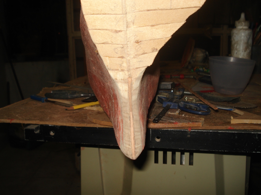

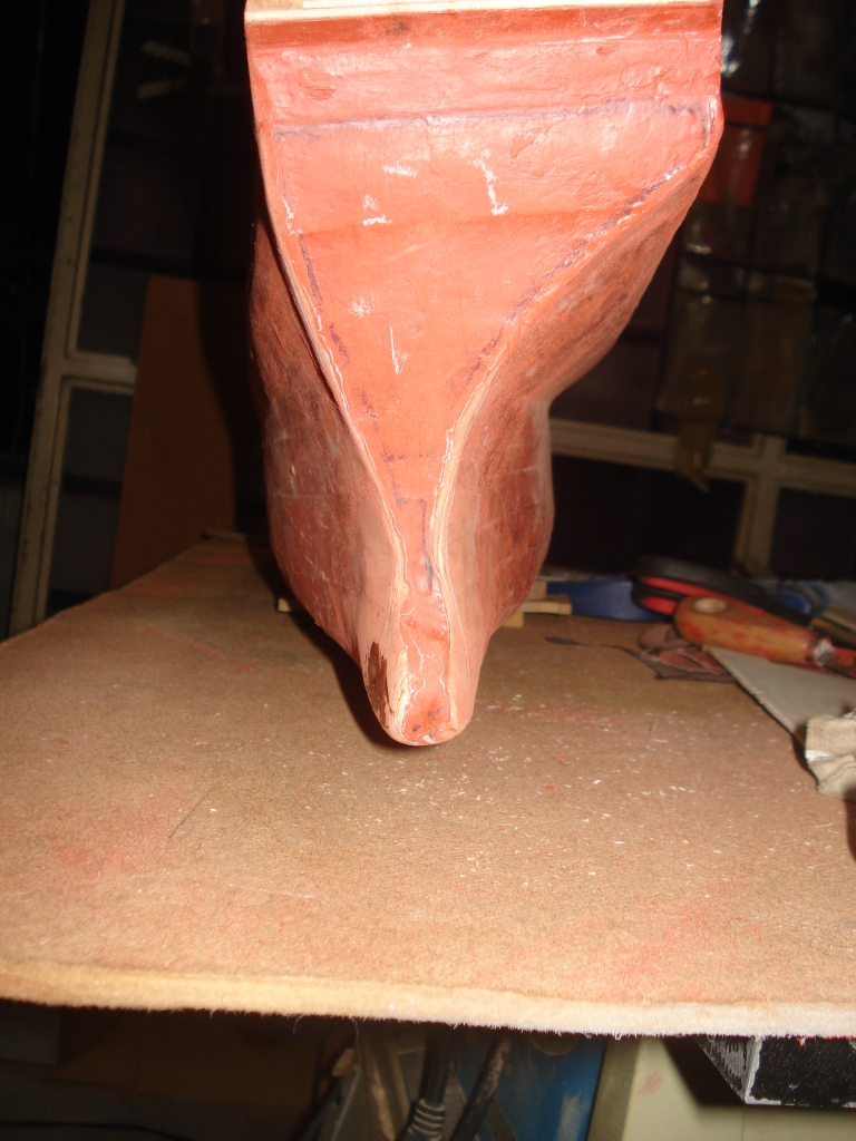

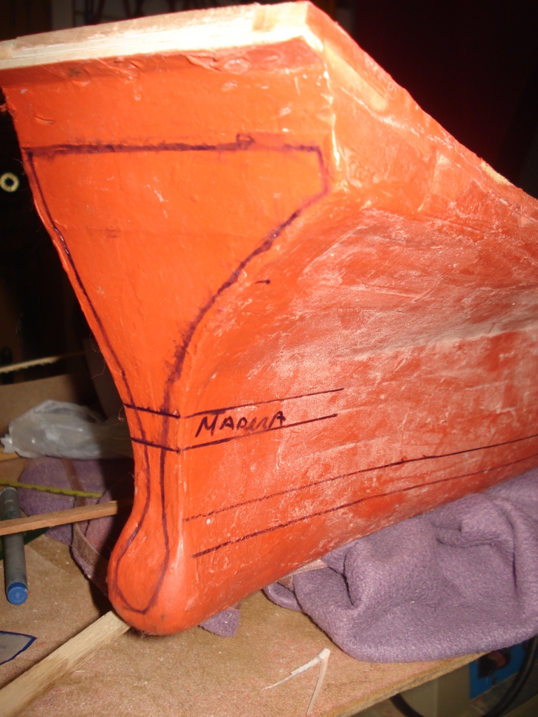

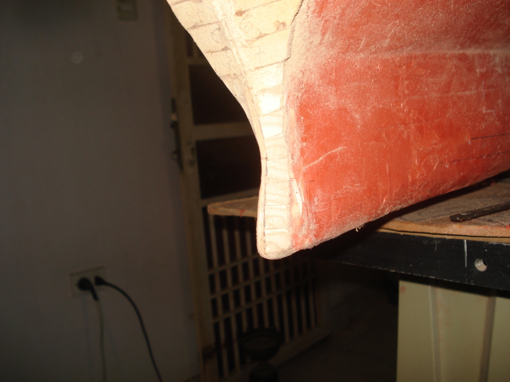

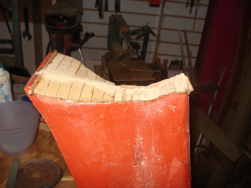

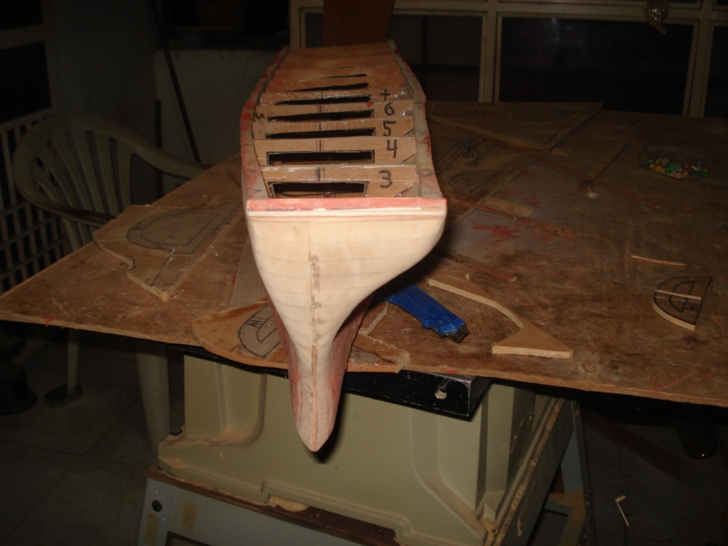

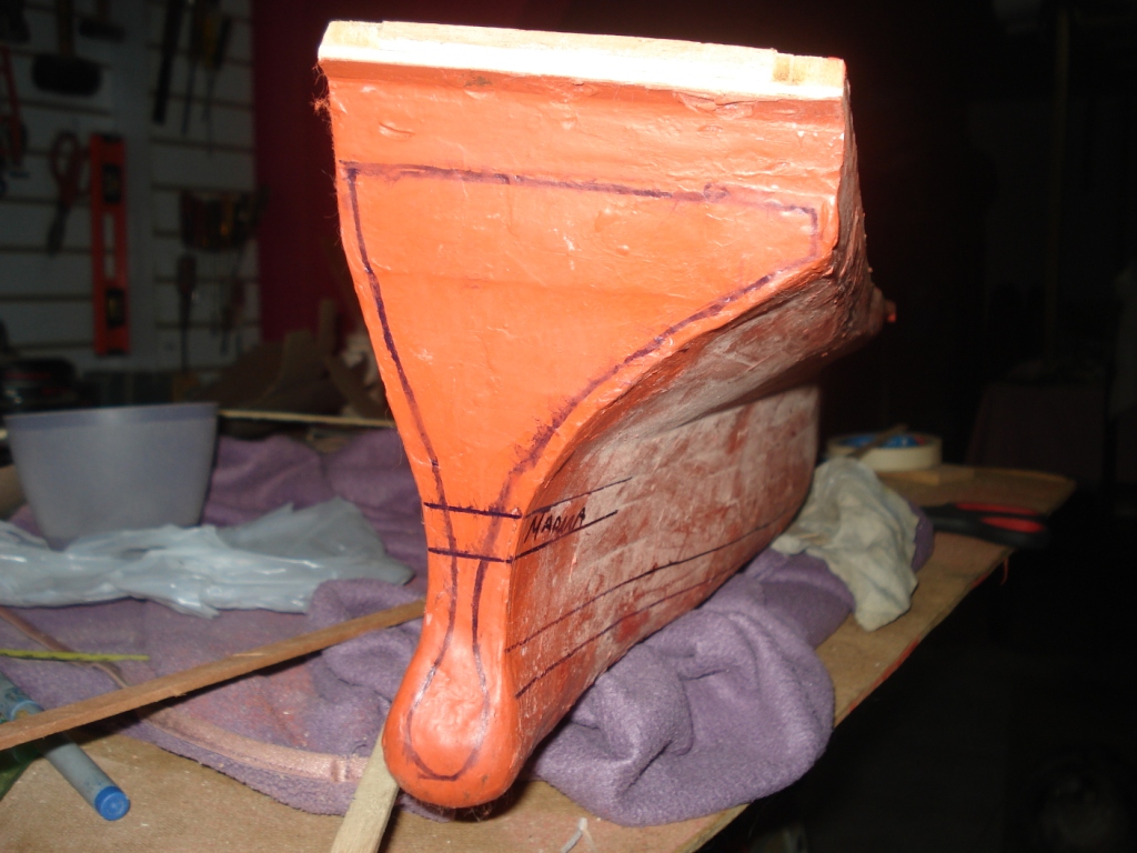

bueno empiezo con unas fotos donde recorte la proa en la punta d ela pista de despegue, que estaba larga...
:lol: :lol: :lol:

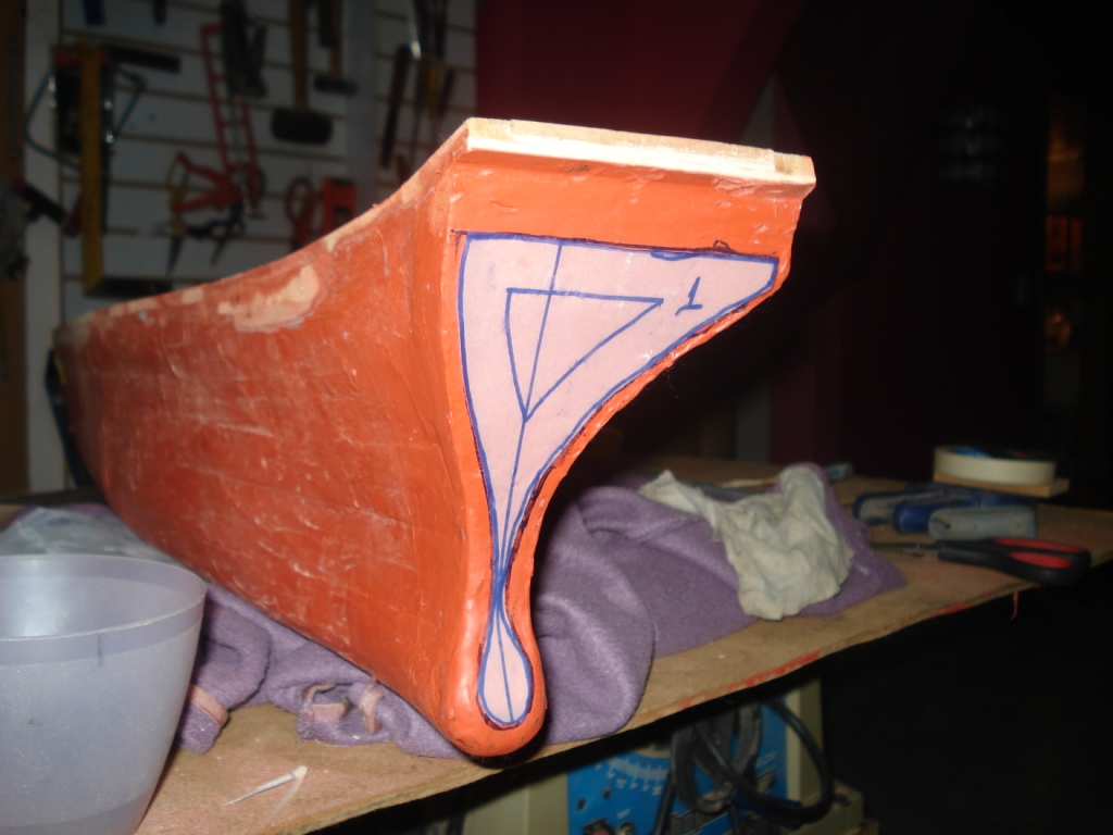

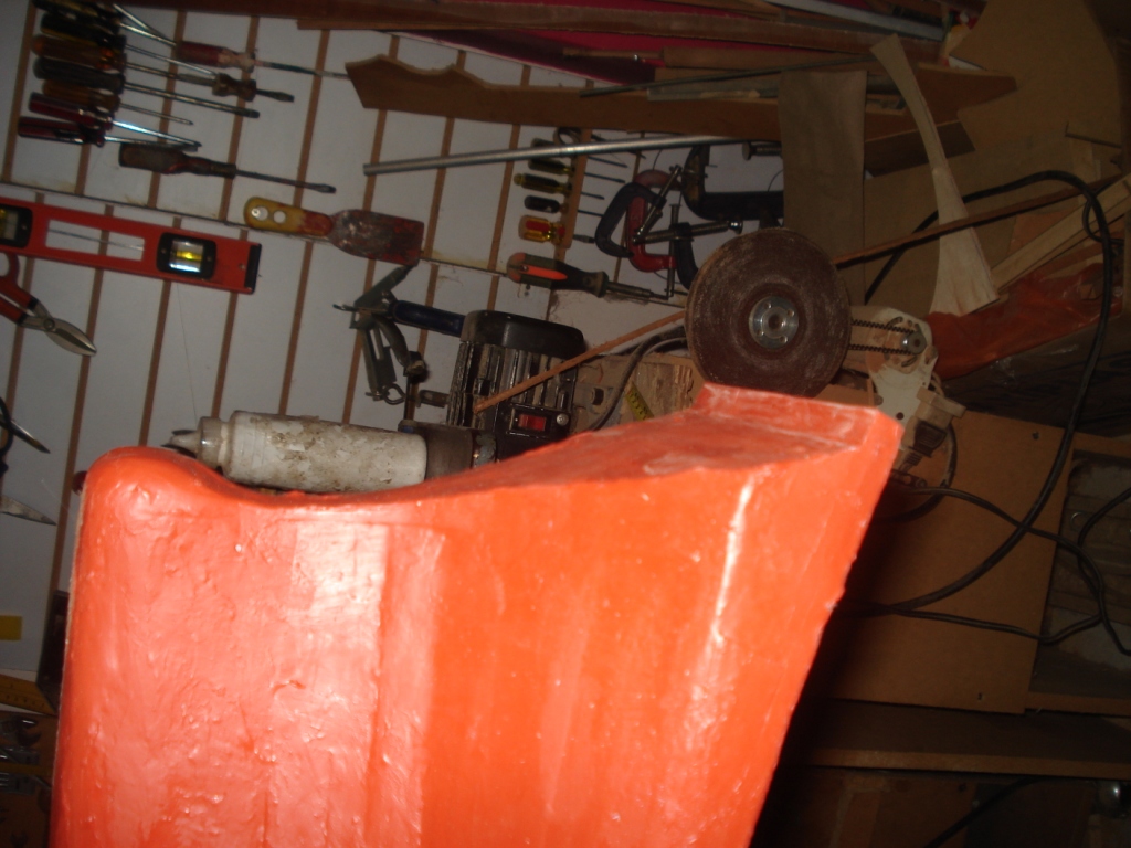

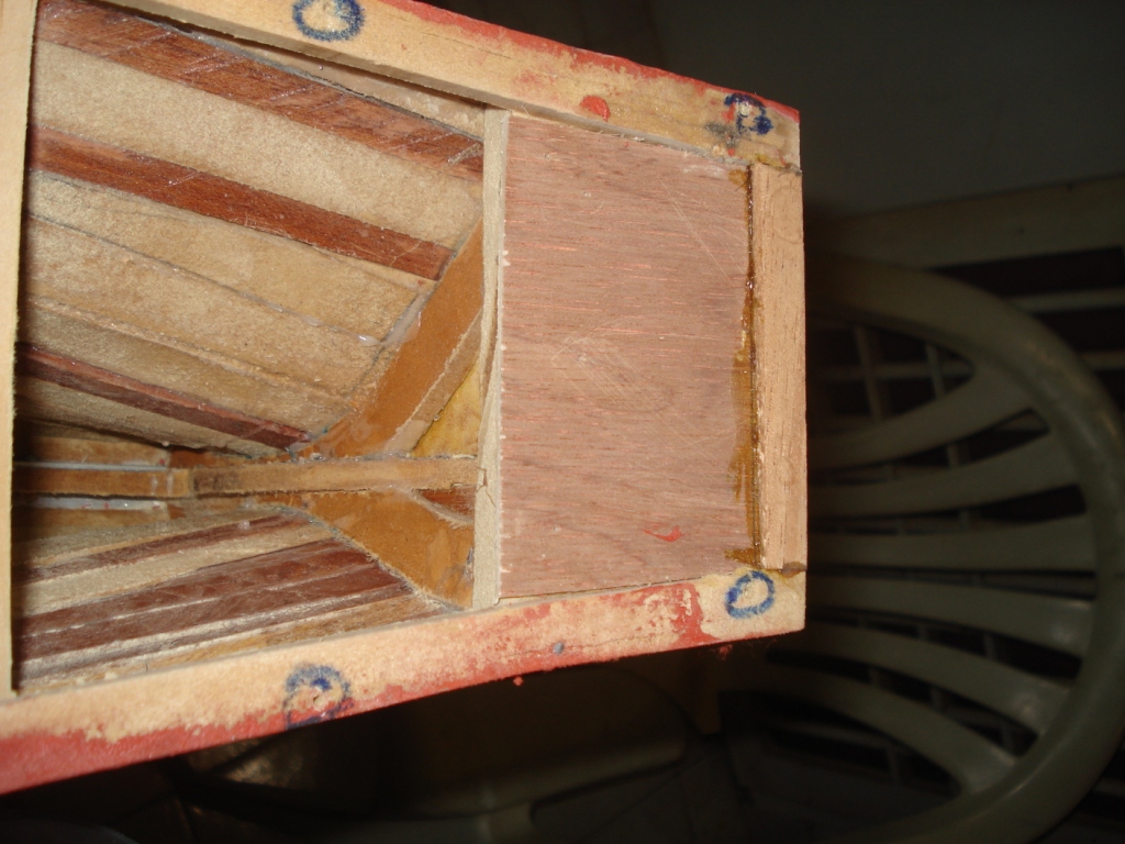

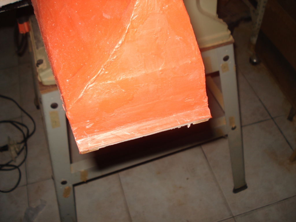

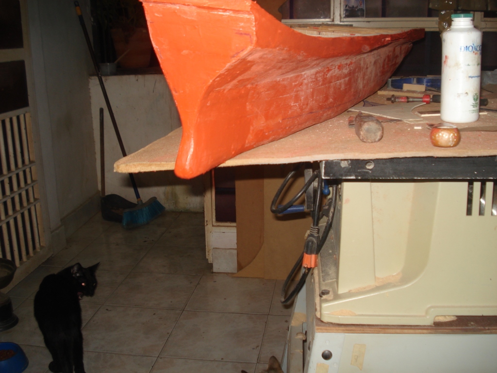

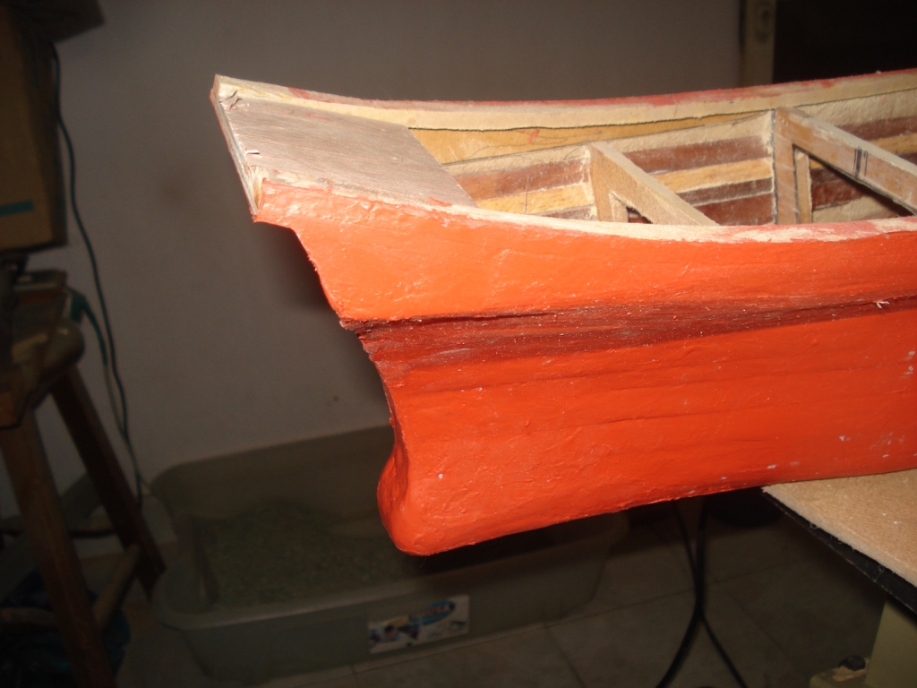

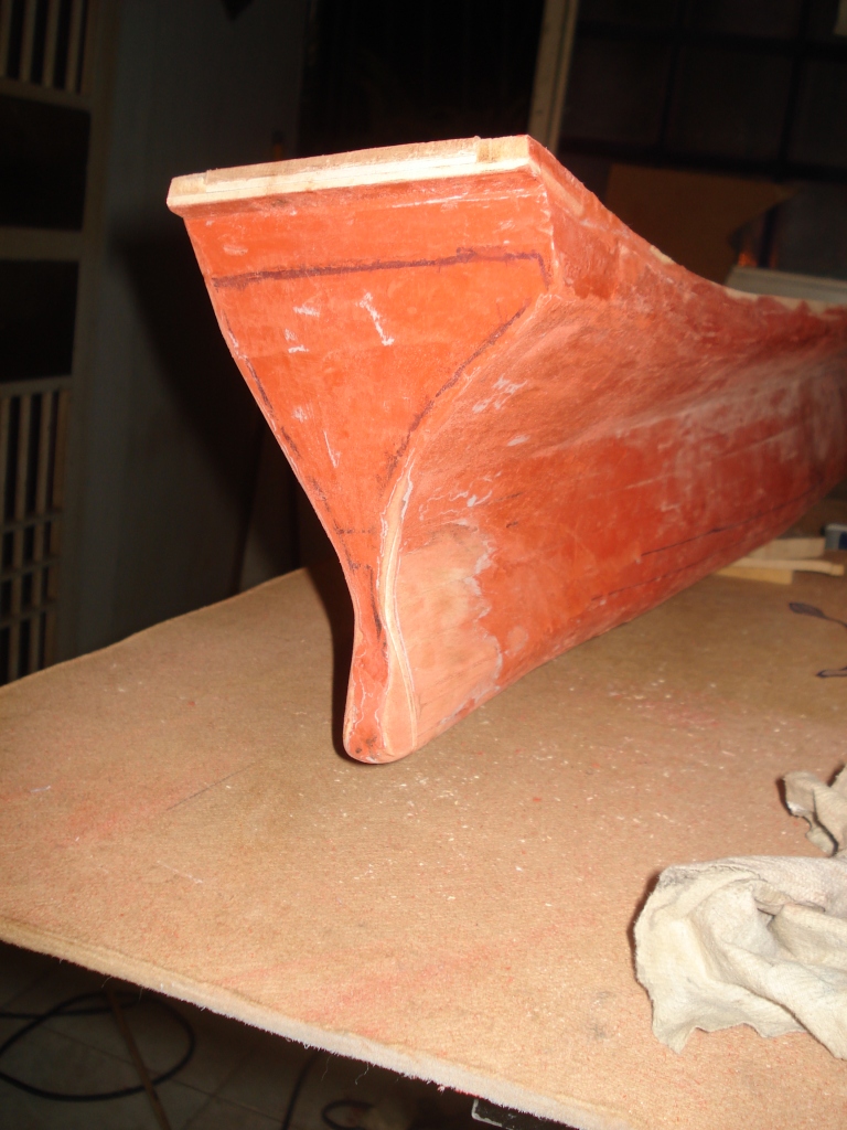

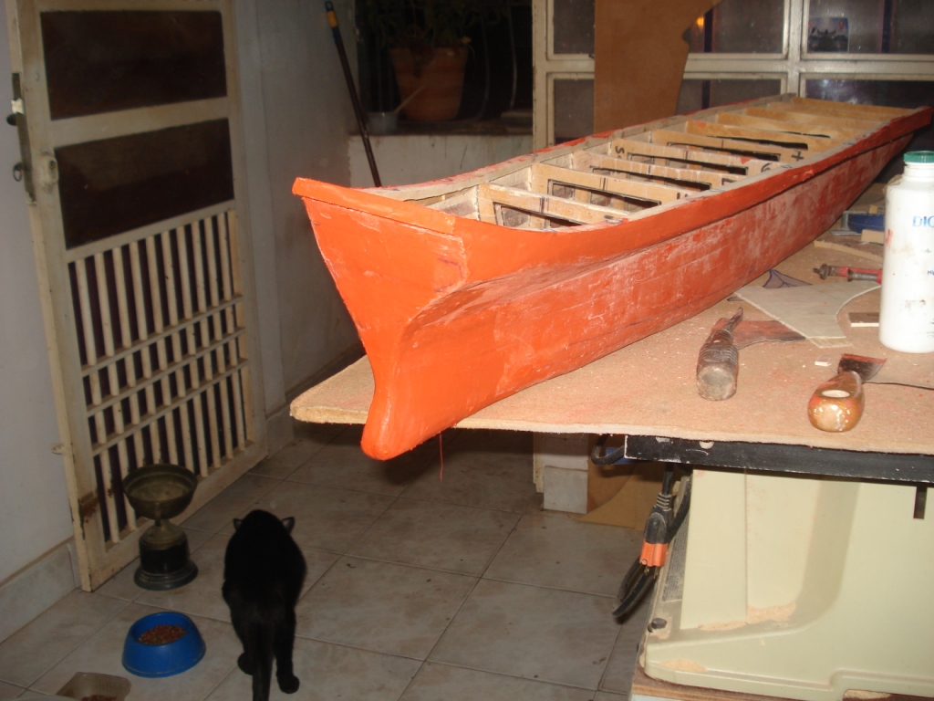

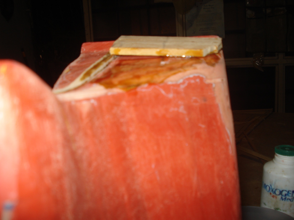

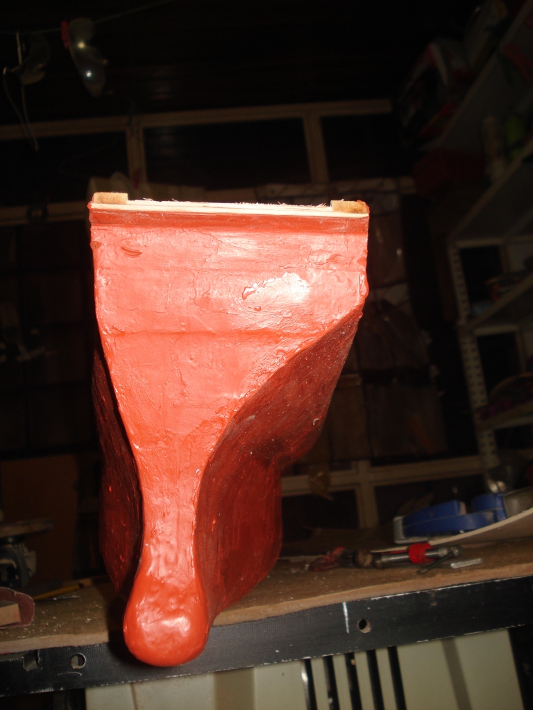

Yo no se que paso cuando decidi dejar este proyecto, hay veces mi "alzheimer" no me deja recordar, es que como estoy subiendo estas fotos al facebook ya que la mayorias la tomo con mi cel, me queda facil subirlas alli primero y de alli las copio para pegarlas en este hilo, cuando Araola me comento de la proa, y mathias del casco, yo pensaba que estas fotos las habia subido ya, pero hoy revisando me di cuenta que no, ahora tambien les quiero aclarar que el hilo lo dice paso a paso, esto quiere decir que por decir en mi caso, cada acto que hago, o cada paso que doy lo publico, ejemplo. tengo el casco con masilla dos manos y fondo gris de alto reyeno dos manos, se ve algo irregular, porque estoy dando tiempo que la masilla roja seque bien, si podeis ver ella se ve roja, esta humedad, al secarse con los dias se pone casi rosada blancusca, entonces esta mejor para lijar y durisima.... otra cosa la proa si se que falle en algo, pero es que aun no ponia las fotos de donde estaba trabajando en ella, hay veces pues podemos ver algo feo, porque esta recien hecho, pero eso no va a quedar asi, mas adelante se subiran fotos donde esta trabajado esa parte que hacemos y ya ha cambiado de forma..
:wink: :wink: :wink:
Re: PORTAAERONAVES "PRINCIPE DE ASTURIAS"

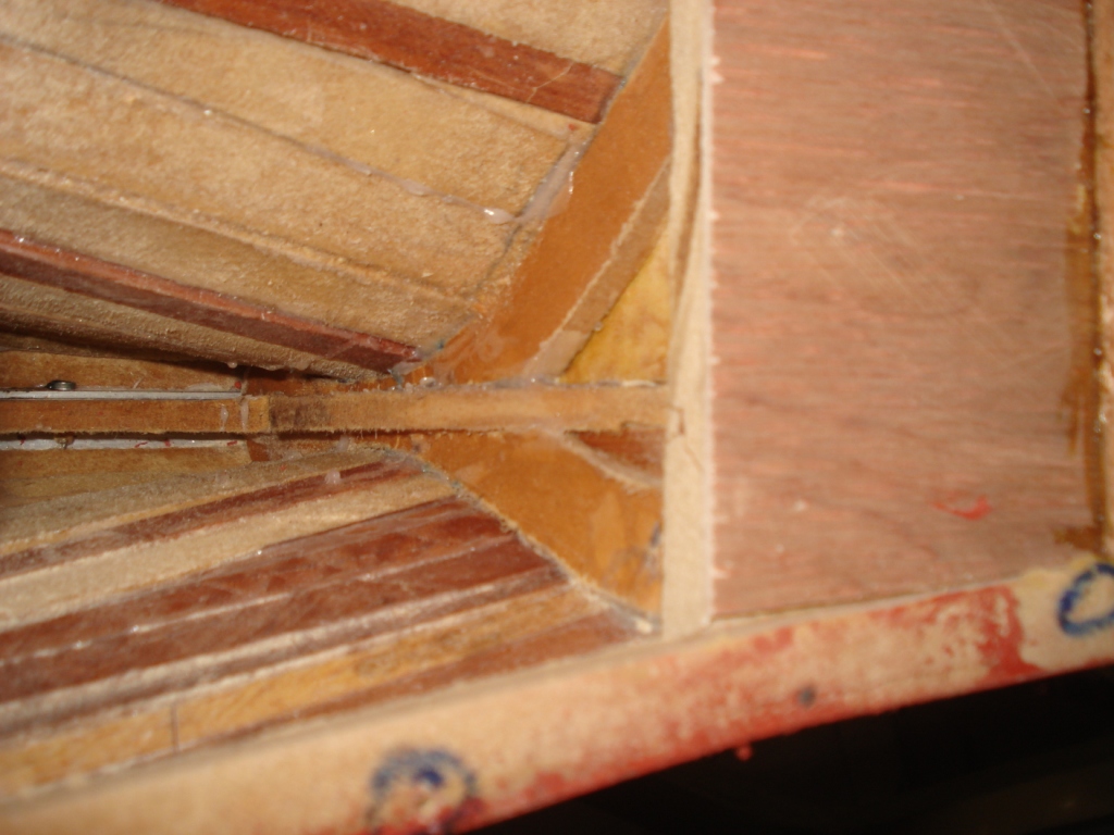

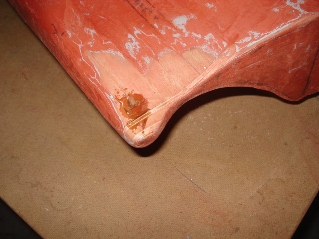

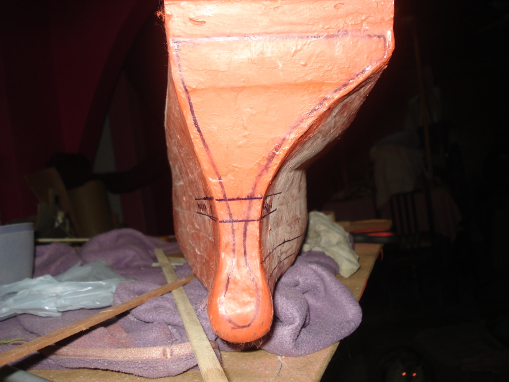

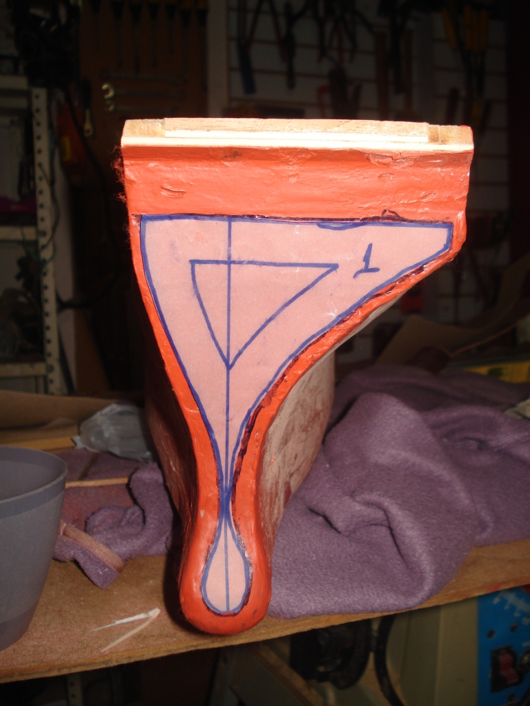

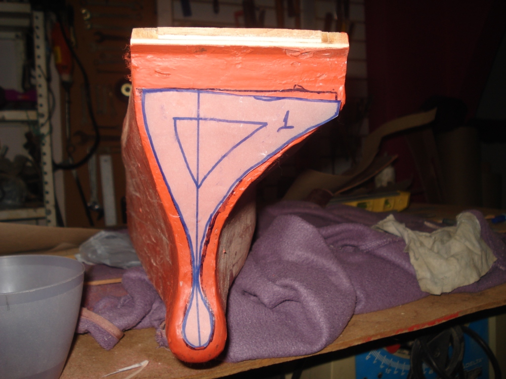

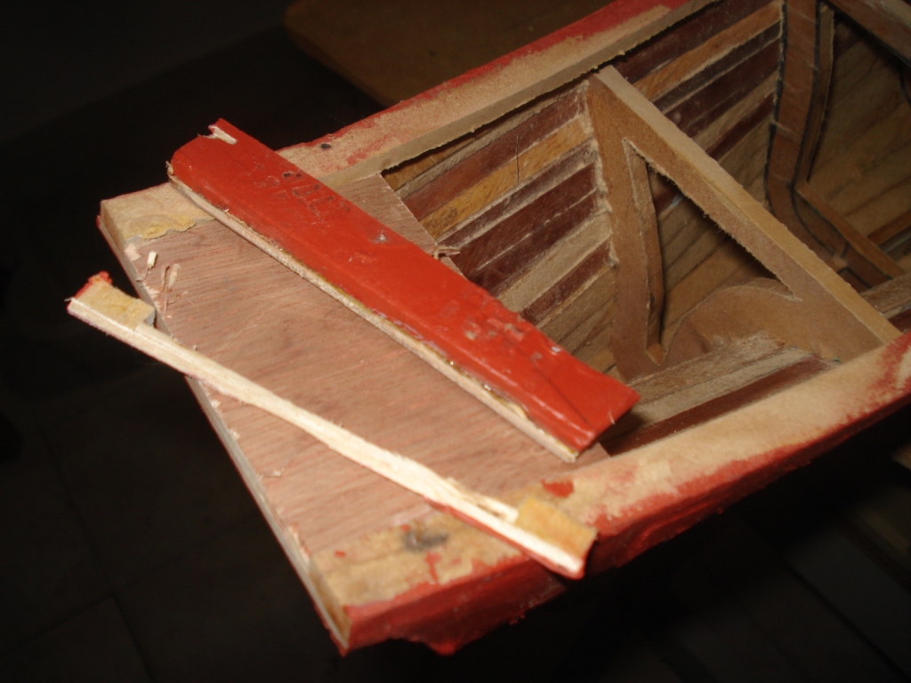

en las fotos anterior, podeis ver que corte en un papel la primera cuaderna, podemos ver como levante mas la proa, pòrque se veia muy baja resultado de la cuaderna como esta en el papel, luego marque con marcador y mire bien donde podia rebajar mas el bulbo, para hacerle mas fino la punta de la proa, si ven en una foto tuve que pegar con epoxi ya que de tanto pasar la lija se abrio un orificio, asi que luego de rebajar lo mas que pude, masille y dejare secar, ya dejare la proa asi, pue no puedo hacer mas nada, seguire trabajando y alo mejor dentro de unos dias empiece otro casco, pero la verdad me siento sastifecho como me quedo, recorda que soy aprendis aun y por estos lares cuento con muy poca informacion, antes hago algo gracias a vosotros que cuando tienen la informacion, no dudan en darmela y lanzarme un guante, cosa que siempre les agradezco con mucho cariño a todos..
Saludos... :wink: :wink: :wink:

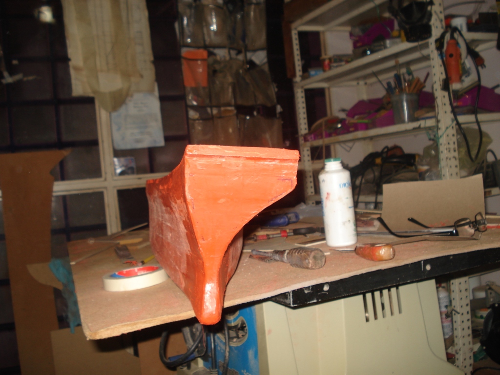

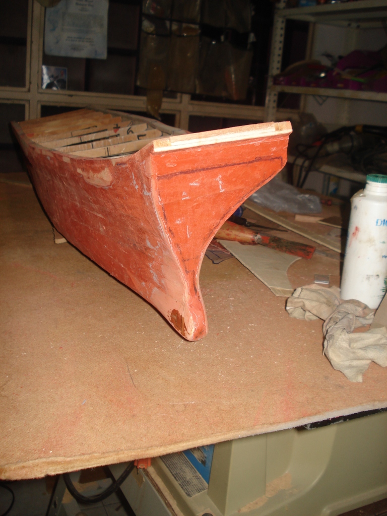

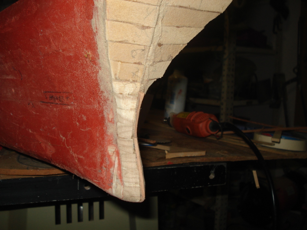

No digas que no tienes fotos de buena calidad si no lo haces bien de esta....
Afila bien esa proa y si quieres un buen resultado aprende de los errores y comienza de nuevo
si es que la cosa es como dices jomaal88, cada vez que miro mas la proa veo lo inmunda que esta, fea, fea, fea, pero no tengo problema en hacerlo de nuevo, perder es ganar, pero tengo miedo es de que vuelva a repetir el error, ya se que abajo el bulbo tendre presente como hacer la cuaderna que esta bien fina y usar tracas mas delgadas, PERO el problema que no hew resuelto es la parte superior de la cuaderna, como hare para darle esa forma redondeada que se ve en tu foto, porque quiera uno o no esa parte que va entre la primera cuaderna y la roda o codaste, je je je no tengo presente cual es el nombre, pero sabemos que esta adelante, tiene que rellenarse, y asi lo hice y me salio esa forma cuadrada, mañana (si mi sobrino sigue bien y no tengo que llevarlo al medico, entre sabado y domingo pensaba repetir el casco de nuevo...
:wink: :wink:

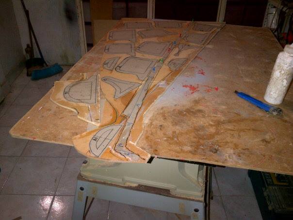

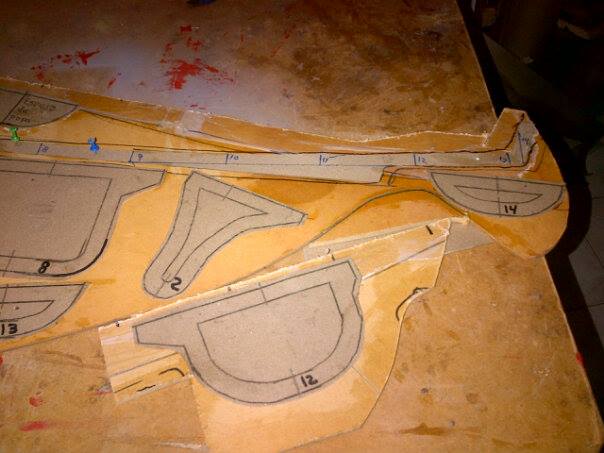

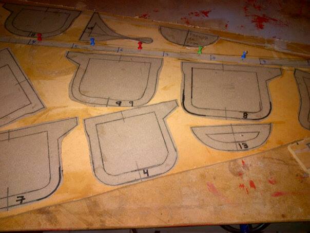

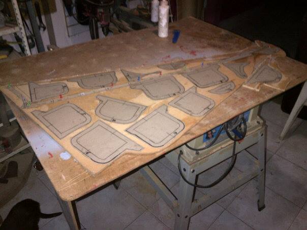

hoy viernes por la noche calque las cuadernas y quilla del nuevo casco y lo deje pegado en MDF, mañana empiezo a cortar..

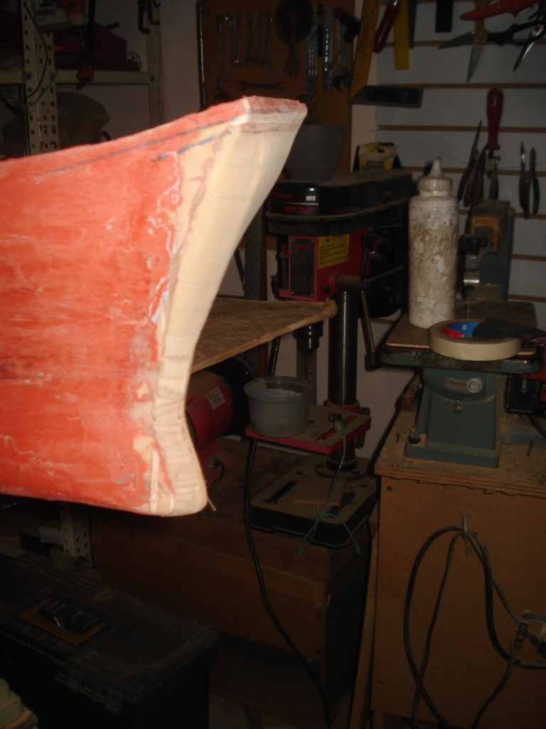

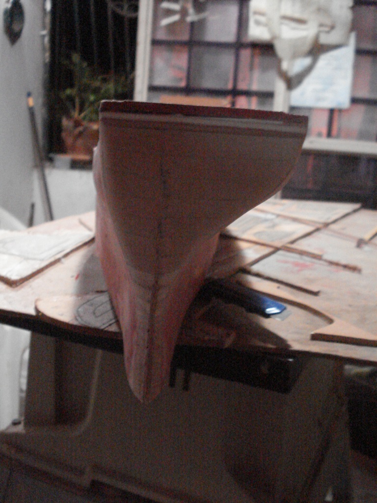

Sigo tu hilo, y no comprendo sobre la pregunta de los motores electricos que te hacen falta.

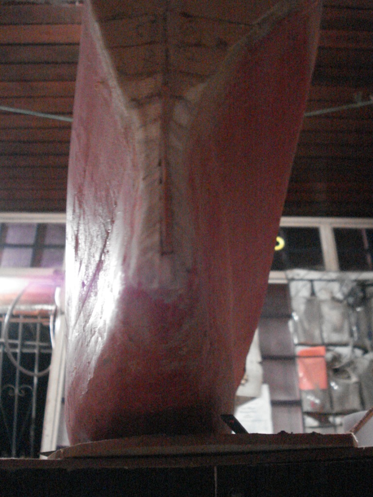

Otra cosa en que todos coinciden es la proa. Practicamente has quitado el bulbo, y lo principal a mi parecer es que tienes que afilar la proa.
Donde corta el agua debe ser "cuchillo" y tu lo has puesto plano. Perpendicular al agua. Aunque luego en la zona de cubierta de despegue sea casi plano.
A mi entender aunque te salgas de escala (en mas de 1 metro, se notara poco) podrias poner un taco de madera en proa y lijar hasta darle forma (fijate bien en las ultimas fotos que te han puesto) y luego alarga la cubierta.

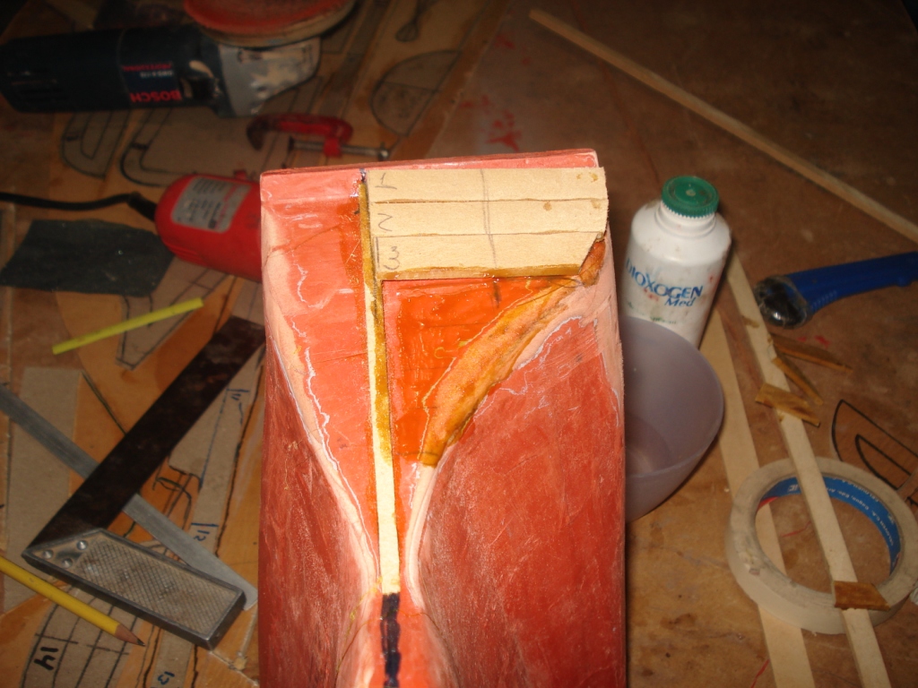

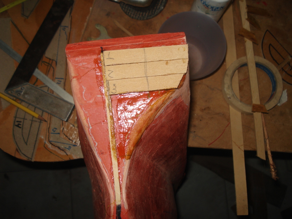

hola Gab, primero tratare de hacer como me dices, pegar un taco pero de pronto que en su centro tenga un filo, para eso creo que tengo que cortar dos piezas a 45º y luego unirlas para que me den como un semitriangulo, lo pondre adelante en proa, calcare la silueta y luego de fijarla rebajo con lija haber si cambia un poco...

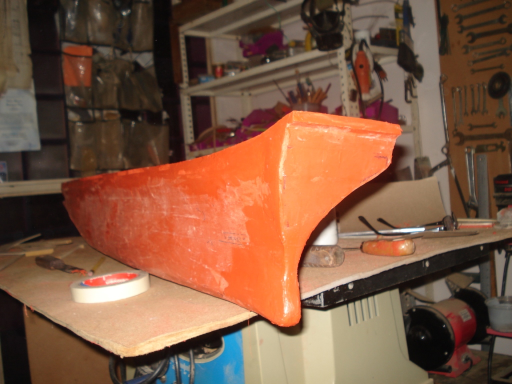

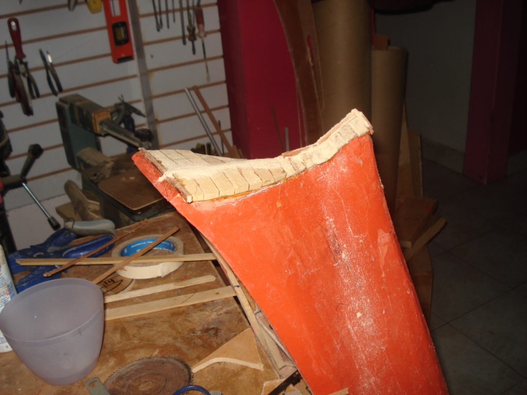

Sobre la proa en angulo, no te compliques mucho, pon de una sola vez o varias capas un taco como de 5 o 6 cm y dale lija (o escofina) y forma, ya veras como te vale.

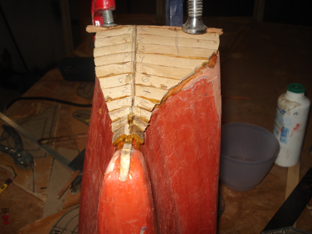

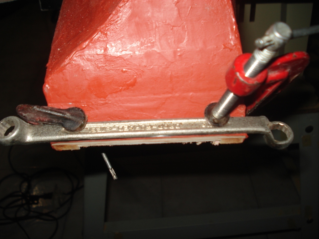

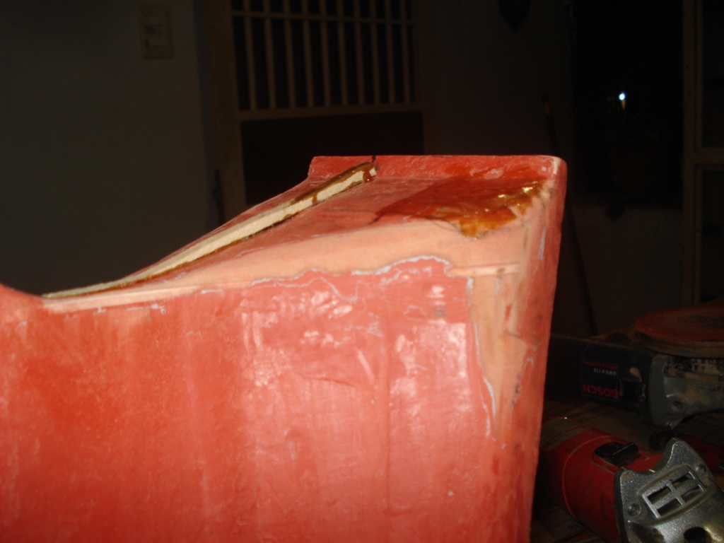

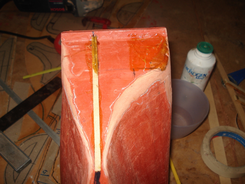

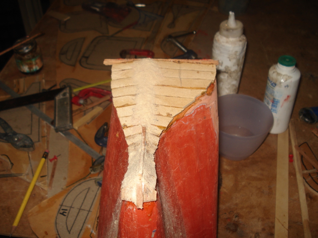

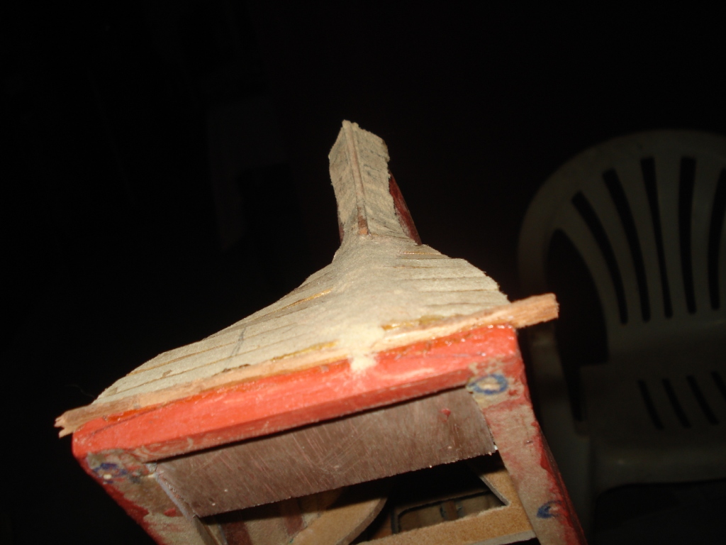

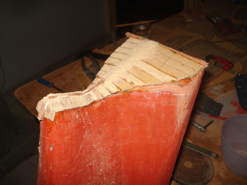

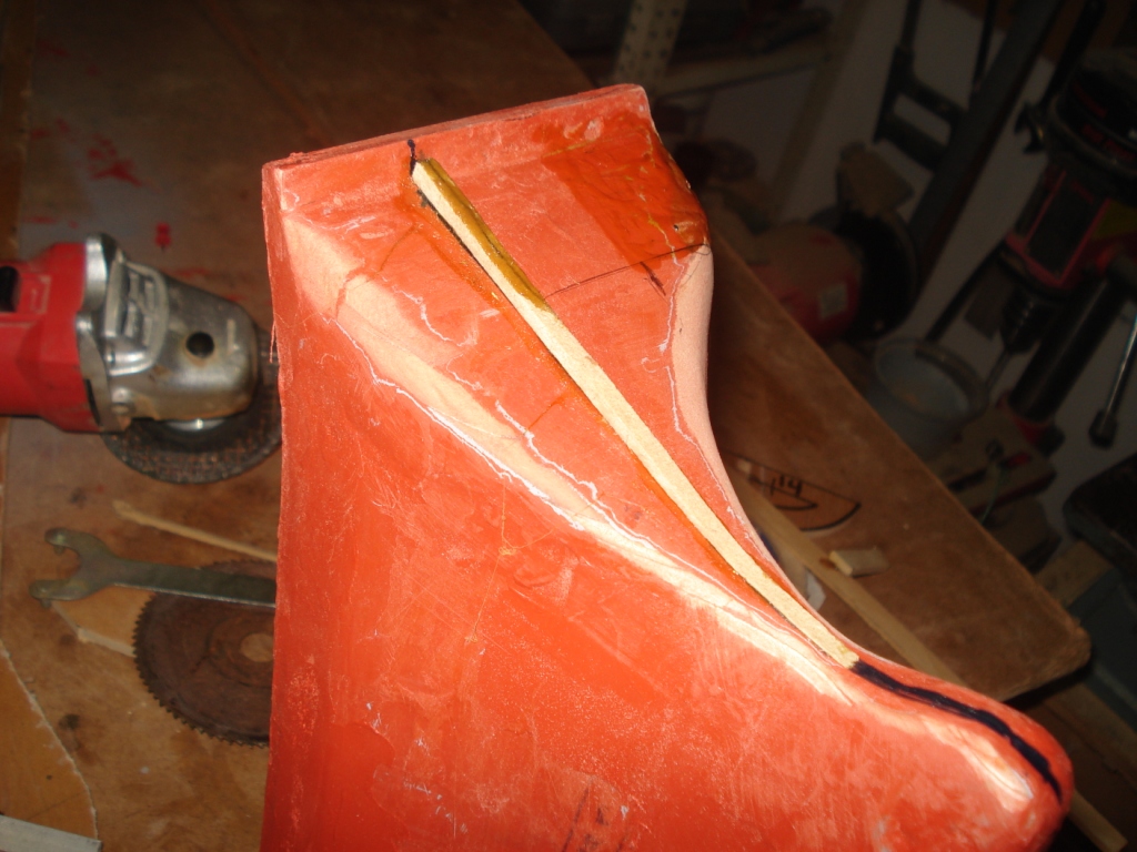

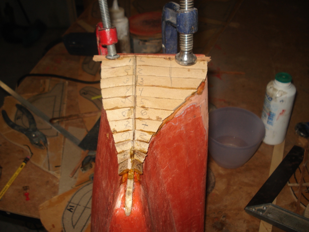

regruesando la proa con tablillitas, luego resane con aserrin y cola blanca, para tapar las uniones..

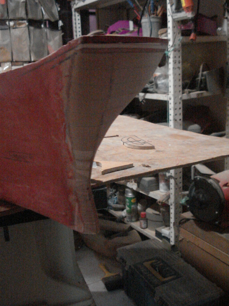

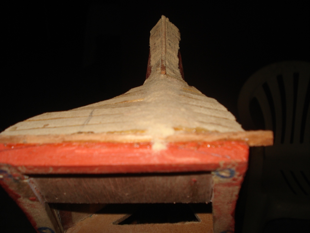

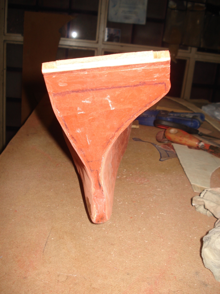

lijando para quitar los rebabes.. y redondiar los lados..
