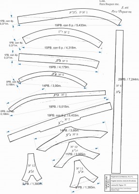

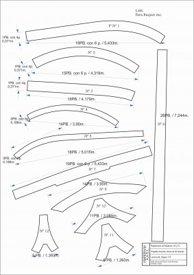

Lámina Nº 66 del reglamento. Ya no me concuerdan las medidas señalas en las tablas, ya que, por ejemplo, los yugos 11 y 12 les otorga la misma medida, y ni de ancho como ni de alto, tienen la mismas medidas. O la relación entre la pieza Nº 9 y 10, no es directamente proporcional.

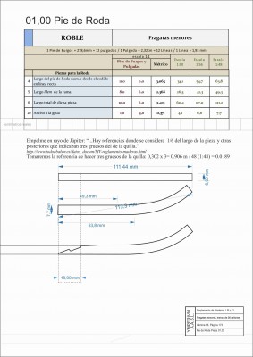

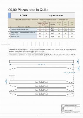

El Quid de la cuestión. Pasar estas piezas de corte maderero a piezas de Barcos. Aqui es dónde me gustaría obtener más información.
Una de las cosas que más duda me procesa es saber cómo era la preparación de las piezas que forman la Roda y el Tajamar. Ya que es un verdadero puzzle de encastes y encajes. ¿había una disposición uniformada o cada astillero la formaban según su criterio?
Piezas para la quilla
Pie de Roda
Pie de Roda

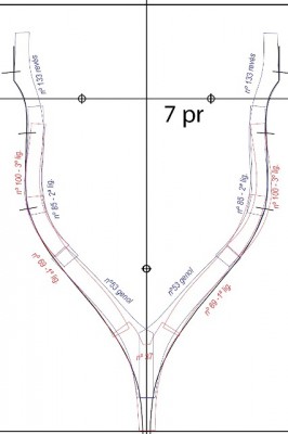

Si vas a hacer una enramada, el Reglamento es útil para determinar el "grueso a la línea" de cada pieza y el número necesario de cada una de ellas pero, el ancho, el largo y la forma de las piezas en planta es orientativo. Puesto que su objeto es determinar la validez de una pieza una vez desbastada en el monte, estas formas están sobredimensionadas.
El reglamento tiene una buena cosa, y es que está dibujado a escala. Si vectorizas el contorno de las piezas del Reglamento por un lado y el plano del barco por otro, y las dimensionas a la misma escala, puedes superponerlas y verás cómo las piezas del Reglamento se solapan unas con otras.
Ejemplo de una cosilla que tengo a medias sobre una fragata:
Si te fijas, las cabezas de los miembros se superponen unas con otras. El contorno (negro) está sacado del plano, y los miembros (rojo y azul) del Reglamento.

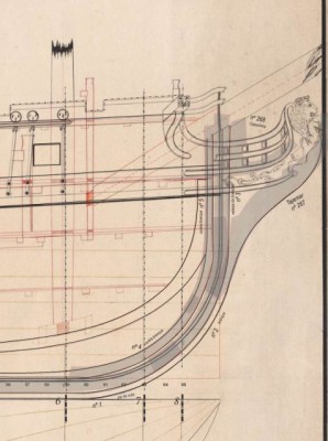

Esto es de las piezas de proa:
Las zonas de gris son las piezas del Reglamento escaladas y superpuestas al plano, las de gris más oscuro son los solapes de estas piezas del Reglamento.
