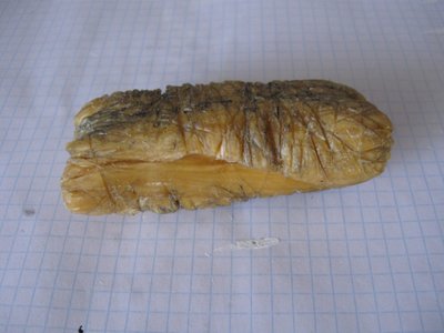

Hola, el "cerote" de zapatero, ¿que es exactamente? ¿dónde se puede comprar?

Mensaje por fraco »
Esto es cerote de zapatero, yo lo compro en una tienda de Sevilla que surte a las zapaterias y zapateros.

En vigo lo puedes encontraar en el Revendible (creo que se llama así), esta en la puerta del sol subiendo a la izda. Es una tienda de venta de accesorios para zapateros y gente que trabaja las pieles.
