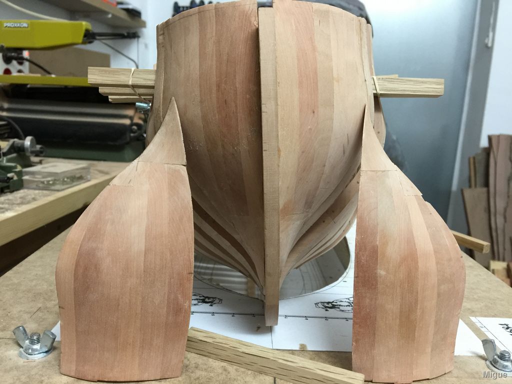

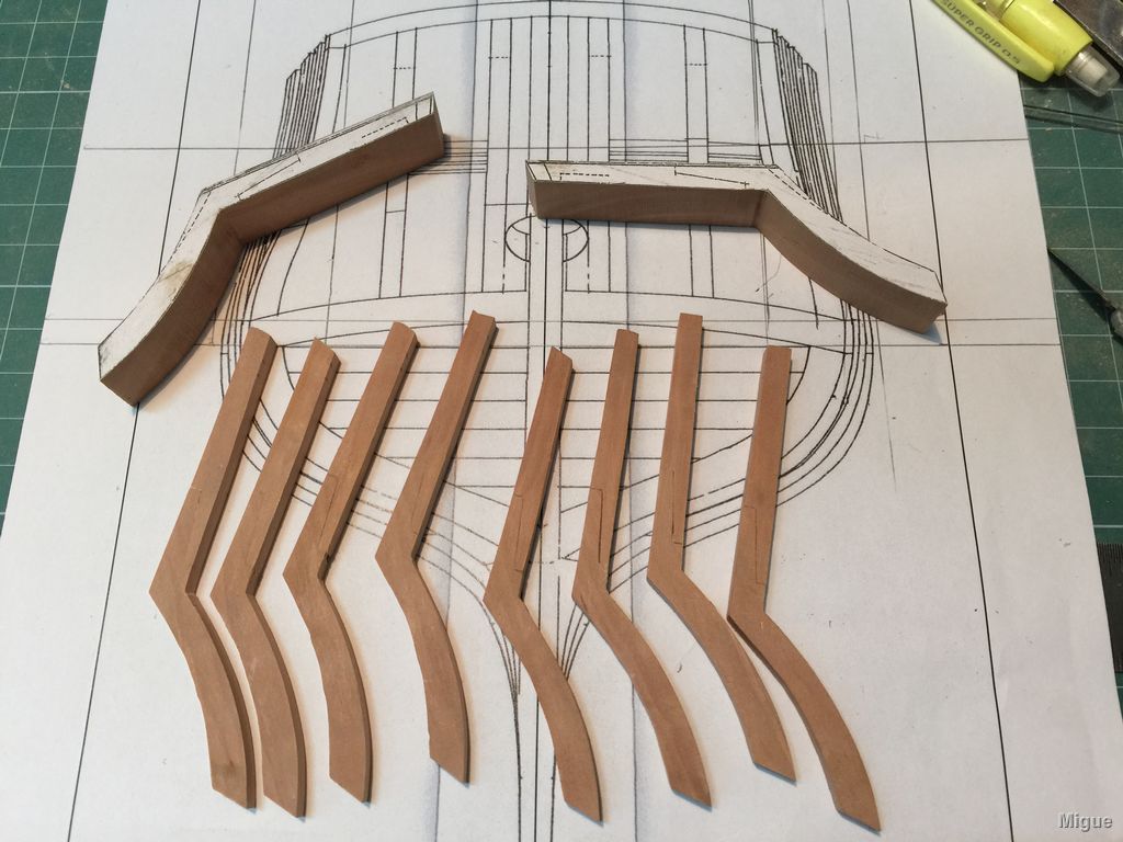

Buenas a todos,
Aunque yo ya tengo hechos los espaldones no puedo más que agradecer al señor Berbard Huc su amabilidad al enviarme los ficheros con los diseños buenos. En mi último correo le apunté que quizás sería bueno que junto al diseño de cada pieza se pusiera el grueso y el ángulo de inclinación de cada una de ellas. Pues bien, hace un rato he recibido un correo suyo adjuntándome los diseños con los datos que le había dicho. Chapeau!!!
LaBelle_24_1a.pdf
(450.33 KiB) Descargado 351 veces
LaBelle_24_2a.pdf
(413.1 KiB) Descargado 432 veces
Mensajes: 3166
Re: Monografia de la Belle - Barque - 1680
Mensaje por Cayetano »
Migue escribió:Gracias Cayetano,
Si todas las piezas van a ser igual de complicadas me parece que voy a necesitar tres o cuatro perales enteros!!!
Viendo lo que has hecho a partir de ahora todo será coser y cantar.
Quizás las gambotas, que son de doble curvatura, te den un poco de trabajo pero ya tienes experiencia suficiente para hacerlas sin problemas.

Buenas,

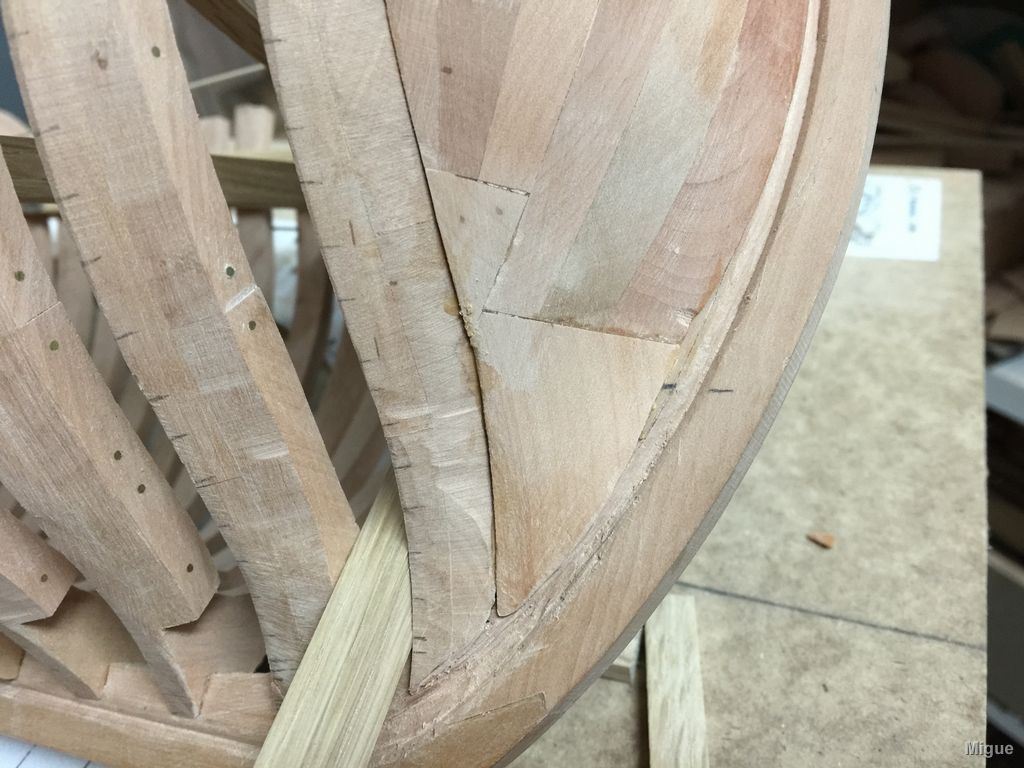

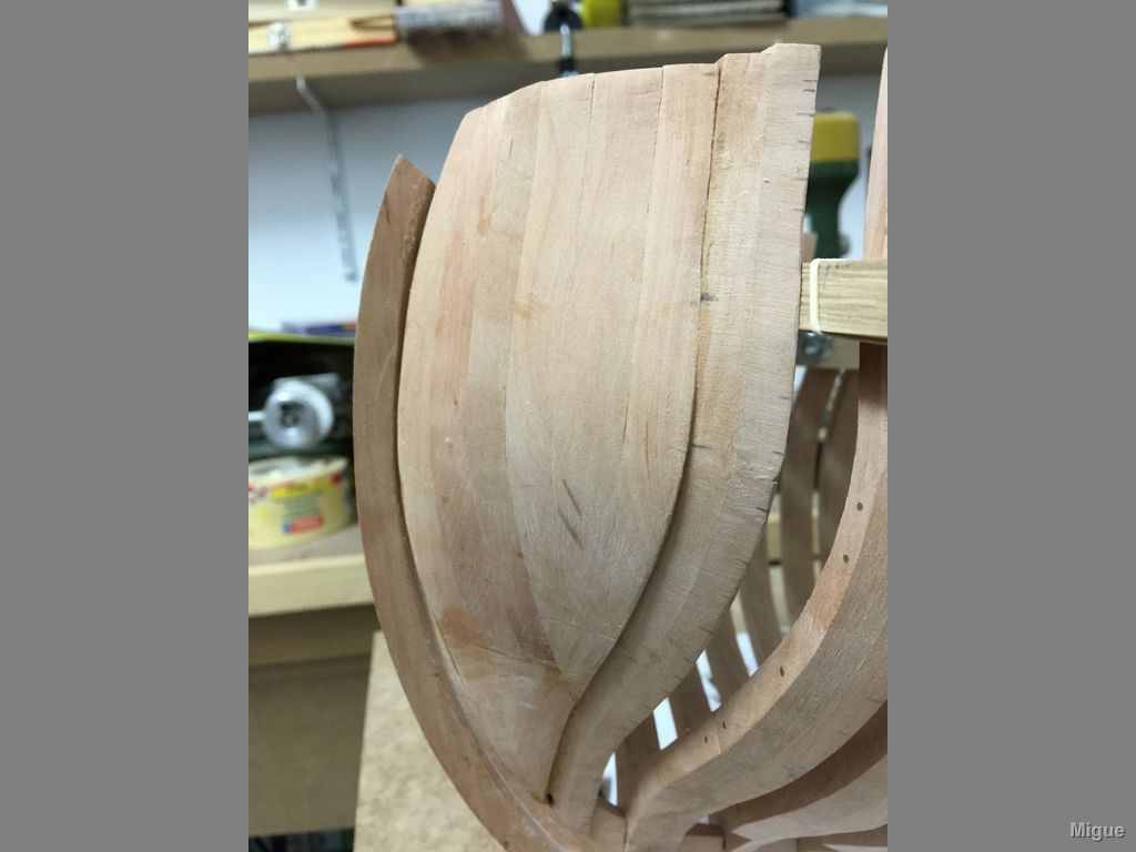

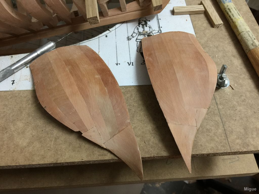

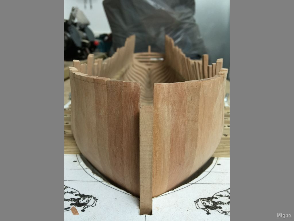

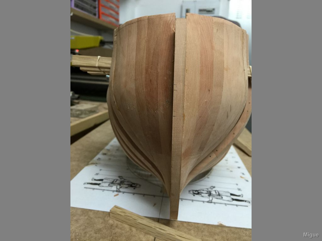

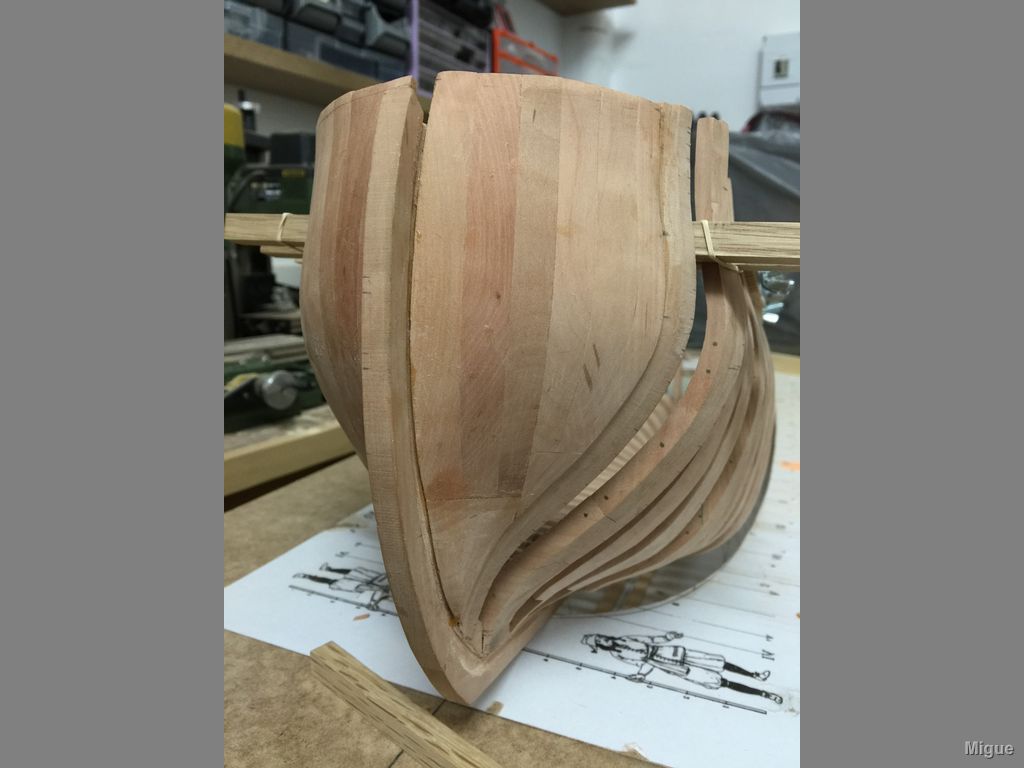

No soy alguien a quien le guste repetir las cosas una vez acabadas y colocadas en su sitio pero esta vez ha creído que merecía la pena hacerlo. Además si no lo hacía siempre estaría pensando en que estaba mal. Así que he arrancado de la proa los ligazones de escoben y los he vuelto a hacer. No me gustaba la curvatura que tenia la parte que tocaba a la quilla, en la parte inferior no seguía el alefriz. Una posible solución podía haber sido hacer el alefriz más ancho pero como no sabía cómo podía quedar he preferido hacerlos de nuevo.
Os pongo unas imágenes del antes y del después a ver qué opináis. El aspecto general aun es bastante basto porque aun les falta un montón de lijados antes de poner las tracas. Espero que mejore conforme avance.

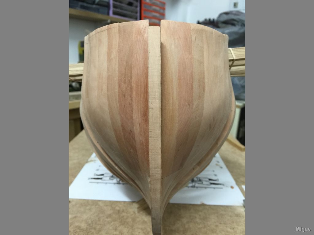

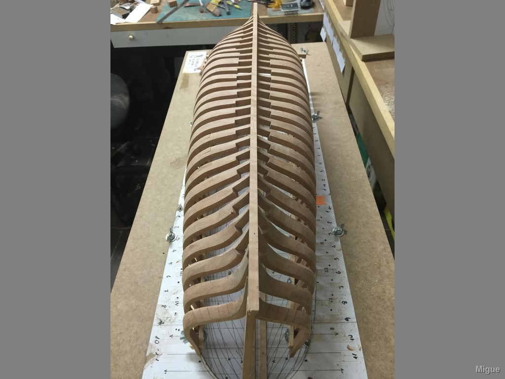

Para poder encolar con comodidad el peto he desmoldado todo el conjunto y he aprovechado para hacer algunas fotos.
Migue

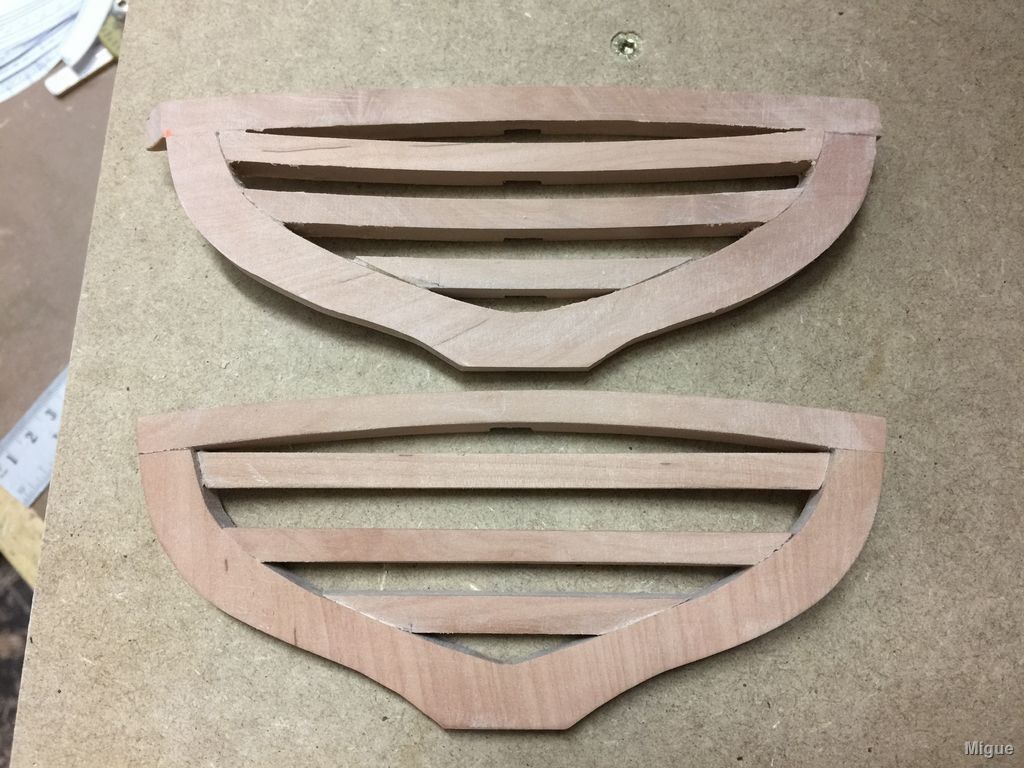

Ya puestos también he hecho de nuevo el conjunto del espejo de popa dándole más anchura por la parte exterior. Al poner una traca de prueba para comprobar la curvatura del casco me he dado cuenta de que quedaban demasiado justas y sin margen para retocarlas.
Migue

He ido avanzando por otro lado haciendo las gambota del espejo de popa. Las de los extremos las he hecho un poco más anchas y ya ajustaré la curvatura con las cuadernas una vez colocadas.
Migue

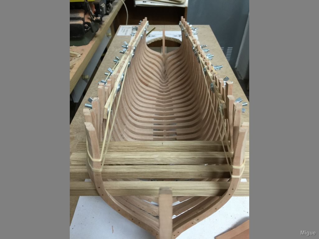

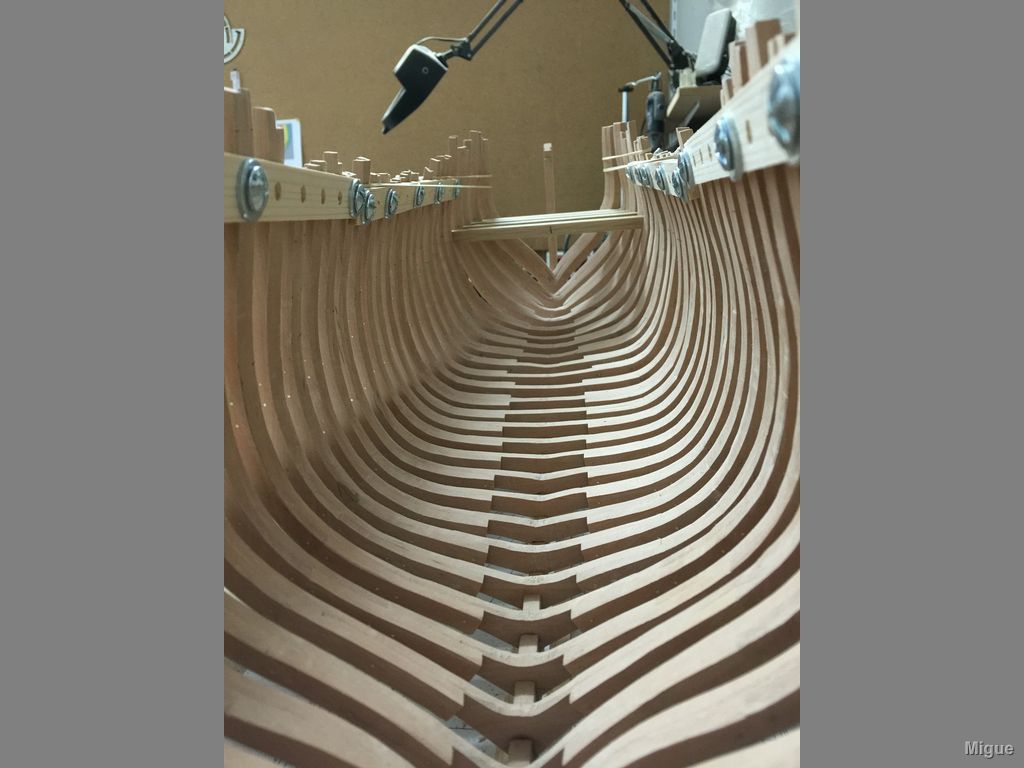

Creo que lo siguiente que debería hacer es empezar a lijar el interior para asentar todas las cuadernas. Tal y cómo me aconsejo una vez Adrià Sorolla empezaré poniendo unos taquitos de tilo encolados entre ellas para evitar que se muevan cuando las esté lijando. Una vez la estructura sea firme ya los sacaré.
De todo el proceso de ajuste antes de empezar a lijar y de los pasos que debería seguir no tengo una idea clara así que si me podéis dar algún consejo de cómo afrontarlo os lo agradeceré.

Migue escribió:Buenas,
A nadie le gusta tener que repetir las cosas pero creo que has hecho muy bien en hacerlo.
Te felicito.

Migue escribió:Creo que lo siguiente que debería hacer es empezar a lijar el interior para asentar todas las cuadernas. Tal y cómo me aconsejo una vez Adrià Sorolla empezaré poniendo unos taquitos de tilo encolados entre ellas para evitar que se muevan cuando las esté lijando. Una vez la estructura sea firme ya los sacaré.
Hola Migue
Yo solo te puedo indicar que alinees lo mas posible las cuadernas al encolarlas ya definitivamente, yo como dije anteriormente suelo pegar entre las cuadernas unos taquitos de madera blanda ( que quito posteriormente) para mantener el conjunto solido, sobre todo en la parte de arriba.
A continuación repasar el interior con cuchilla o con lija de manera que, a ser posible los palmejares toquen sobre todas las cuadernas.
El exterior no tiene ningún problema ya que para enrasar las cuadernas, le puedes meter la lijadora de plato de las que van adaptadas al taladro, por ejemplo.
En breve ya veremos el fondo de la bodega forrado.
