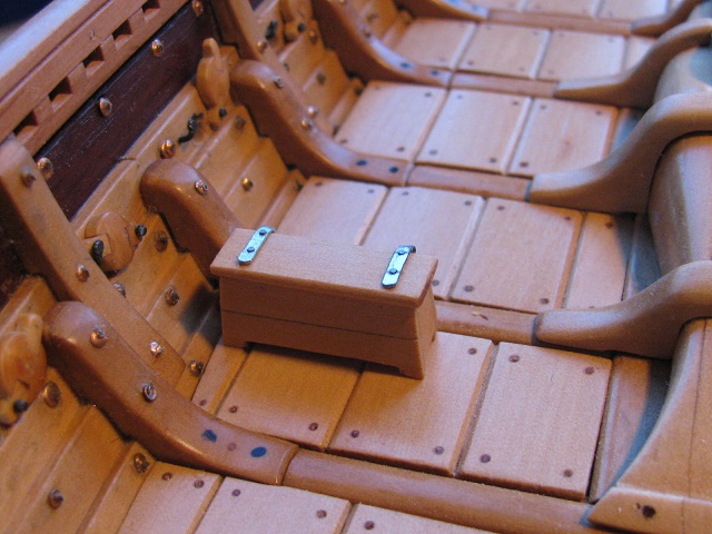

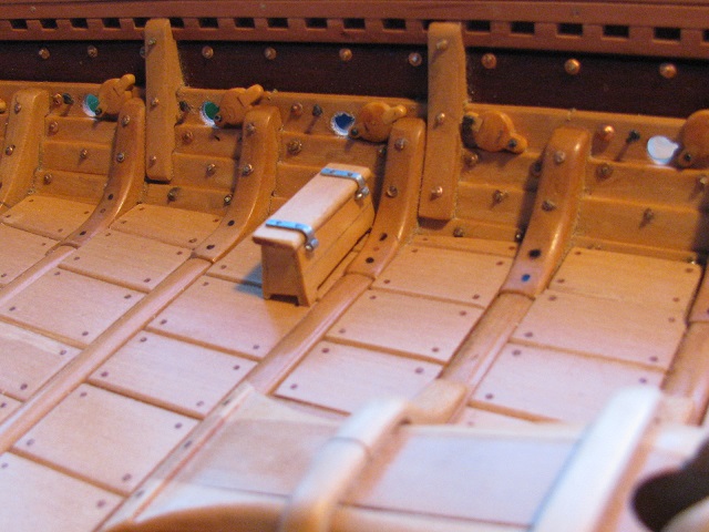

Después de terminar con los remaches me estoy tomando un respiro y estoy preparando algunos detalles mas reposados….. los bancos, pongo unas imágenes de cómo van quedando ¿ como lo veis ? las medidas son largo 23 m/m --- ancho 8 m/m ---- alto 11 m/m estamos en escala 1 / 40 por lo que las medidas reales de estos bancos podían estar en largo 92cm. ….. Ancho 32 cm. ---- alto 44 cm. ( son medidas muy aproximadas).
Amigo Leopoldo ya seguiremos, un abrazo Liberto

Hola Liberto, los bancos perfectos, pero espero que estés seguro de la longitud porque a mí para remar dos vikingos en condiciones se me hace pequeño, le daría 1.20 m. o sea 3 cm. Y probablemente falte el cierre.

Hola Liberto y Leo,el banco me parece genial y el tema de como presentarlo es muy personal pero que os parece hacer un diorama,algo parecido a esto:

Hola amigos …..bueno no sabéis cuanto agradezco las ideas que me dais para la presentación de la nave una vez terminada, y ya no solamente por lo que vosotros aportáis, es que se me abre un abanico de posibilidades tremendo, yo iba encaminado a una presentación menos complicada…. pero bueno esto ya es otra cosa, el colocar vitrina yo lo considero indispensable , por lo menos en estas donde el viento y el polvo es el pan nuestro de ………
Leopoldo las medidas de los bancos no se puede variar mucho ya que nos quedamos sin espacio sobretodo en la zona donde va ubicada la fogonadura del mástil y no podemos hacer unas mas grandes y otros mas pequeños, te paso uno de los dibujos de B. Lamströnd que coincide que esta a escala 1/80 del modelo real el ancho del banco es de 11 m/m y el mío estando a 1/40 le correspondería 22 m/m bueno lo he mirado de nuevo y tiene 23 m/m, efectivamente dan la sensación de ser muy estrechos, pero si tenemos en cuenta la distancia que queda entre el banco y la parte interior de las tracas del casco vemos que son aprox. 25cm reales lo que puede ganarse en la anchura para la maniobra de remo.

Hola Liberto, no me acordaba del dibujo de Landstrom, así que me parece bien el tamaño.
Lo único es que si llevabn 64 escudos se supone que era porque remaban dos por banco, pero tal vez se turnaban. O a lo mejor es que realmente pueden remar dos en un banco tan pequeño, se sabe que eran bajitos pero no creo que fueran "estrechitos". Ten en cuenta que el ancho de un remero al flexionar los brazos puede ser de 80 cm.
