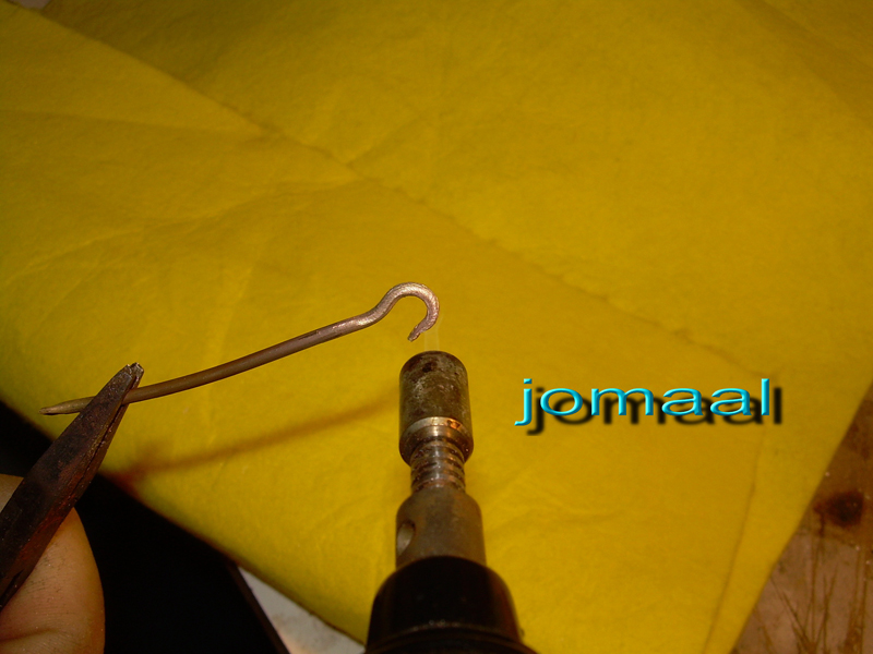

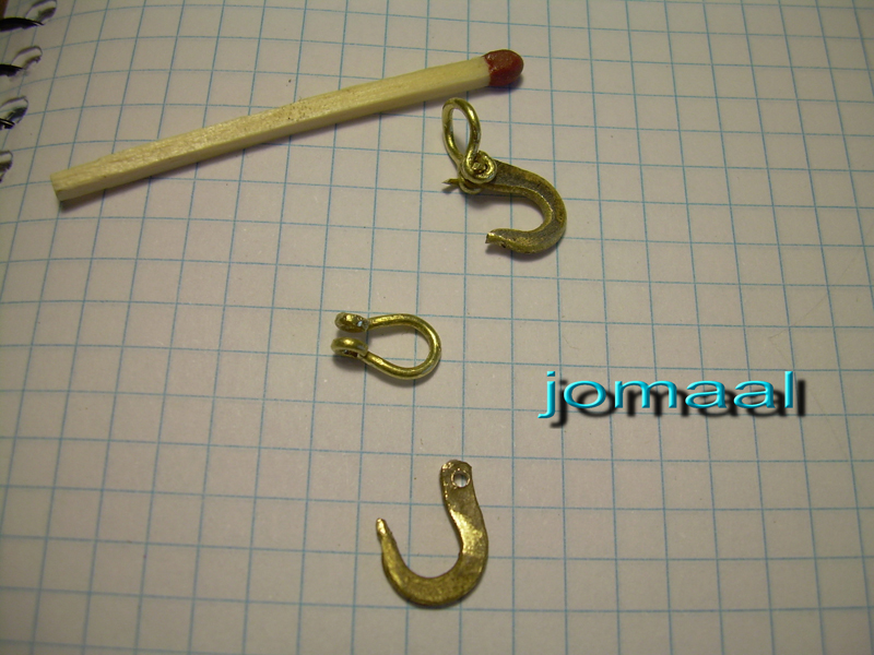

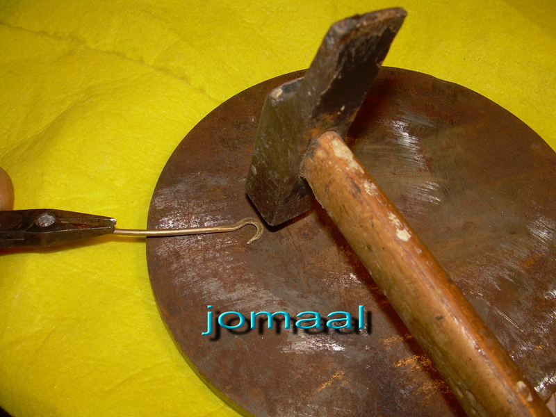

fabrico lo que serán os ganchos de las gruas con sus correspondientes grilletes<br />El material es latón el cúal reacaliento al rojo para que sea mas maleable
Luego de darle la forma deseada con unos alicates redondos lo &quot;machaco&quot; con un martillo para que tenga una forma más real
Luego de darle la forma deseada con unos alicates redondos lo "machaco" con un martillo para que tenga una forma más real
Con alambre del mismo material hago los grilletes y le sueldo el tornillo pasante

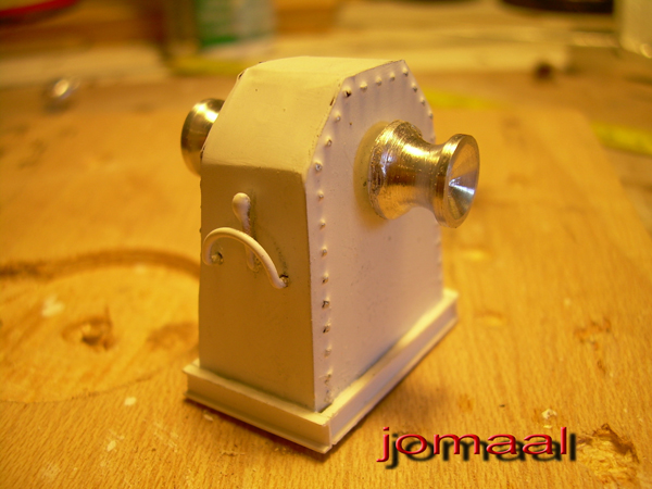

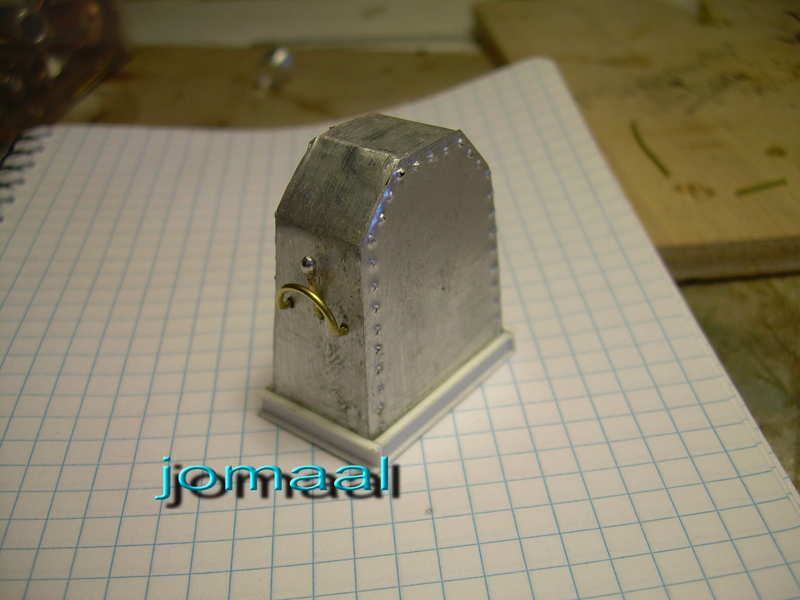

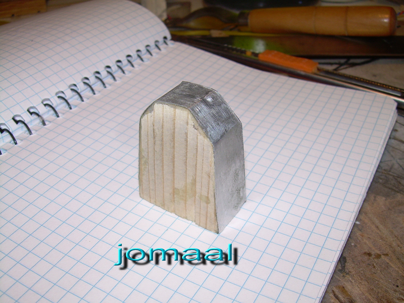

Usando un taco de madera a forma de cuerpo lo cubro con una fina lamina de aluminio (lata de cerveza) previamente le simulo los remaches
Coloco el mando de acción y una barilla simulando la protección y pego en la base un trozo de evergreen simulando la U de la base

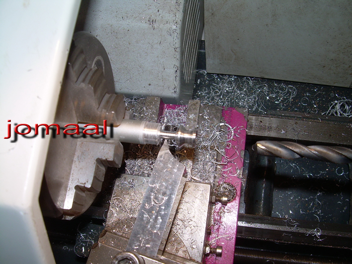

De nuevo sigo aprendiendo a usar el torno y hago los tambores en este caso de una varilla maciza de aluminio
Doy una mano de imprimación universal para que agarre bien la pintura al aluminio
La maquinilla colocada en su sitio

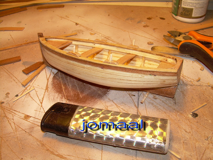

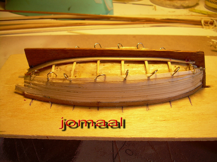

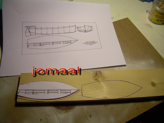

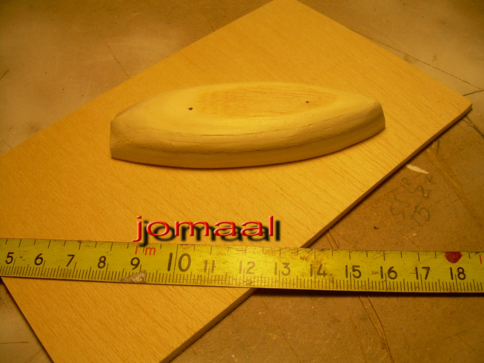

Construcción de los botes salvavidas:
A falta de planos de los originales he usado uno que encontré en la red

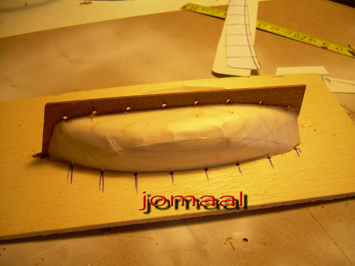

Me fabrico un molde con unos recortes macizos

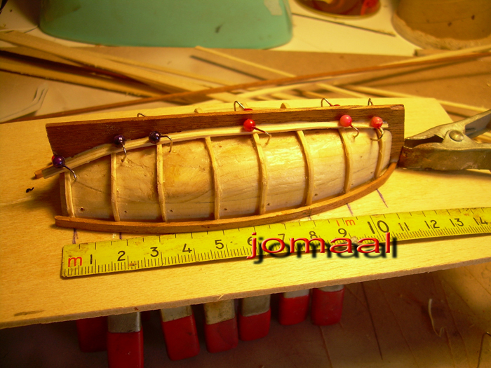

Usé el metodo de negativo descrito por varios compañeros
Comienzo poniendo la quilla, las cuadernas y el cinton
A continuación coloco las tracas que voy pegando con cola blanca y acelerando el secado con una pistola de aire caliente
Desmoldo, repaso alguna gota de cola con un minitaladro, coloco los elementos del interior y  reservo para su pintado

vaya jomaal88, me deja descrestado con esos ultimos avances, tengo que atreverme de una vez por todas a hacer el bote asi con esa tecnica, de que grosor pusistes las tracas, como 3mm o menos... sera que podre hacerla sacandola de chapilla, pues no tengo por aqui una madera blanda para eso....

Gracias Gerardo las tracas son de 1,5 mm de grosor en la web tienes un paso a paso que puso nuestro compañero Victor con planos y todo:
http://www.modelismonaval.com/magazine/auxiliar/" onclick="window.open(this.href);return false;
y si nó en unos de los hilos del maestro José Rodriguez también tienes otro paso a paso

La foto del bote con el mechero, ¿está tratada con photoshop?. Joroba que vista y manos tienes ...

No esta tratada con el photoshop tienen 12 centimetros de eslora y el mechero 8 cm
