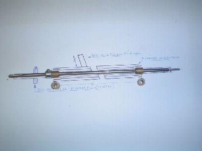

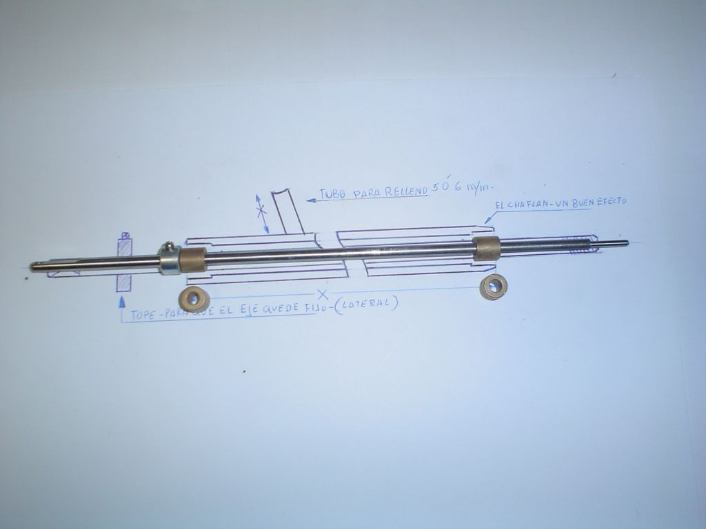

Hola jorpete, por un momento pensé que abandonabas, yo tengo el problema con la impresión y te mando un plani a mano alzada disculpa, lo que explicas de la construcción de ejes y bocinas es la correcta pero las medidas que le pones a la bocina te quedara un poco descompensada con la escala, estos barcos las hélices son de paso variable por lo que la bocina es algo gruesa, yo la tengo con tubo de latón de 10m/m y queda bien, el eje lo normal que se le pone es de 4m/m, (las hélices de comercio están roscadas en métrica 4) yo los ejes los tengo de 5m/m con un rebaje de 4m/m para la rosca y tope del núcleo, normalmente le ponen una contratuerca (personalmente no me gusta) prefiero poner un pasador de 1m/m de latón y queda mas real (son gusto del consumidor) jose yo te digo como trabajo y cada uno tiene su gusto, sobre cardan o flectores, en la posición que esta la union, lo de galgar esta complicado si solo fuera un eje, vale, pero dos, sobre la fibra interior es un coñazo y solo sirve pare pincharte y caga... si le as dado por la parte de fuera una mano de resina pues sigue no le pongas fibra le pondrias mas peso y no te lo aconsejo, si empiezas otro barco ya te dire como lo preparo yo, comentaste algo de hacer las helices de una pieza, si tienes medios para hacerlas pues fenomeno si es con sierra y lima puf que faenon me tengo que ausentar.

Sigo, las hélices son de cuatro palas, una forma de hacerlas es que al núcleo se le hacen las ranuras y se sueldan las palas con estaño plata tienes la ventaja de dar o quitar paso y si no quedan bien cambiar la forma evitando un faenon en el caso que te queden bien tienes la referencia para hacerlas de una sola pieza, referente a los timones tendrás que sobre dimensionar o ponerle unos acoples yo tengo los dos juegos, para exposición y para navegar, se me pasaba referente a la bocina los casquillos yo los pongo auto lubricantes sin soldar no es necesario los meto a presión, jorpepe mira lo del tamaño de enviar si lo tienes en normal.
Bueno Kallu ya te envie mi direccion de correo electronico, ahi me puedes mandar lo que quieras, con la bocina no me explique bien del todo, el diametro del tubo es solo del portaejes, la bocina en realidad, vamos, el trozo exterior llevara una pieza hecha con laton de 9mm de diametro y 110 mm de longitud que sera la que va soldada al tubo, el ser de 6 mm el tubo es que no encontre otro de mas diametro, hubiese preferido que fuese de mas diametro interior, pero es lo que hay, los casquillos no van soldados, entran a presion, los autolubricantes que tengo son con la base de acero y teflon en la capa de rodadura, no queria ponerlos por miedo al oxido que se pudiera producir en la base de acero con el agua, ¿que tal os van a vosotros?

jorpepe lo de las fotos, ejem seguramente pesaban mucho, en esto del foro soy un... sobre las hélices veo que estas entusiasmado en hacerlas a la vieja usanza yo pase por esa fase, la primera de tres palas y 20 m/m en bronce la segunda de acero inox 5 palas y de 55 esta la hice con la fresa y se la faena que representa, mira la parte positiva las corbetas no llevan hélices de respeto jeje. lo de las bocinas no tiene mas lo tienes claro, sobre los casquillos yo los pondría de una pieza o bien de broce o de teflon pero lo normal que se le pone son de fricción y los tienes en la medida que quieras, te pongo unas fotos para que le des una mirada y observa el chaflan de salida hace mucho, estas corbetas están muy completas mas de lo que se supone, la parte de la chimenea es desmontable y en caso de reparación se realiza en un tiempo record. (recuerda poner los tornillos a toda la base) si esta semana puedo y mis informáticos quieren paso los planos a un disco y te los mando, sobre la emisora, (gastar por gastar gustaría) en una de cuatro canales, buenas noches (bona nit) un saludo
