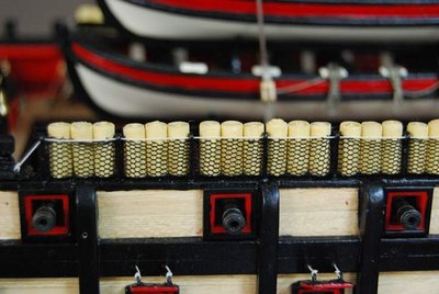

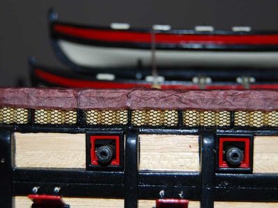

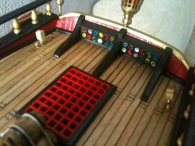

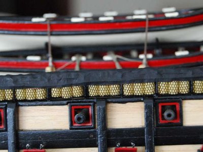

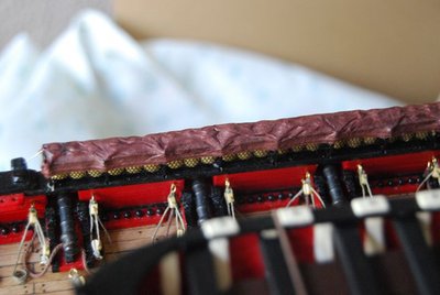

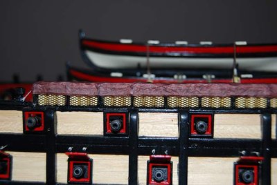

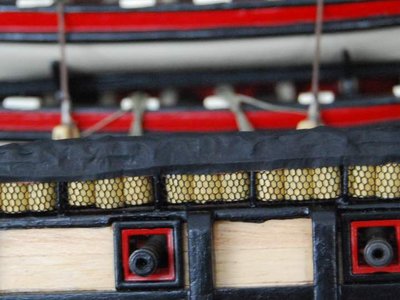

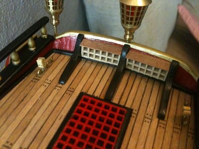

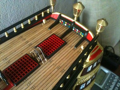

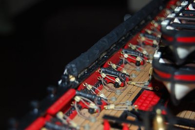

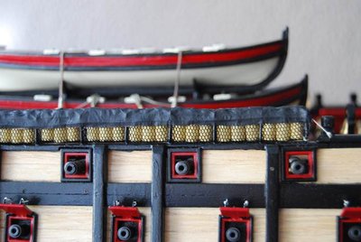

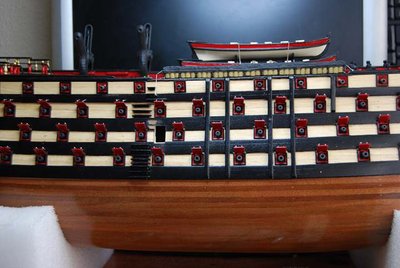

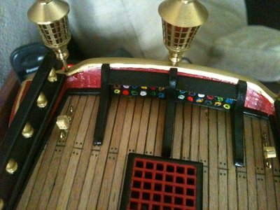

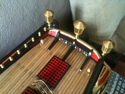

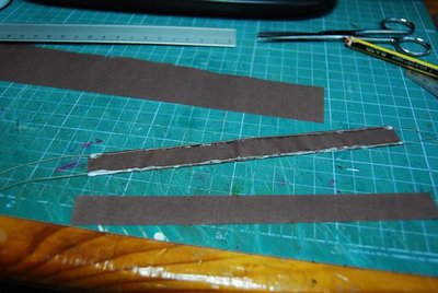

Siguiendo con los coys,intenté teñirlos con té,pero se me despegaban los rollitos de cinta,y los he pintado con ocre aclarado con un poco de blanco.Construí la lona que cubre las batayolas,siguiendo los pasos del MMP y Batón,(Con papel de patrón de costura)y finalmente he construido los cajetines de banderas y señales,espero que os gusten.
Un abrazo a todos los forreros.
Coys pintados y colocados
Realizacion de las lonas(con papel de costura)le puse doble papel.
Lona colocada sobre las batayolas y pegadas con cola de carpintero.

Pintadas de negro
Pintadas de negro

Vista general
Vista general
Cajetines de banderas y señales
Colocados y ya con sus banderas colocadas en los estantes.
Las banderas son de papel pintados con rotuladores

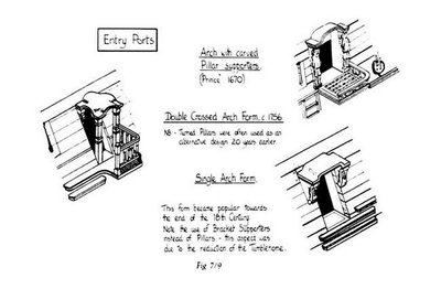

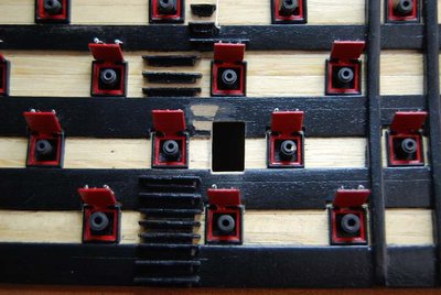

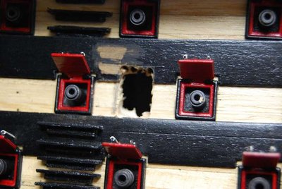

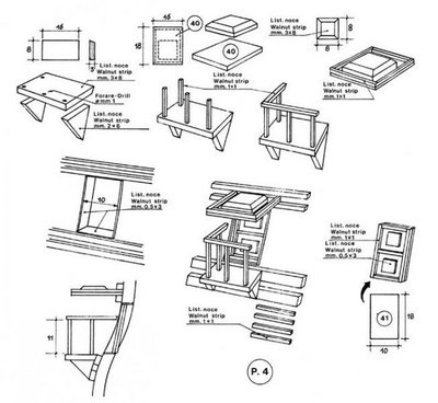

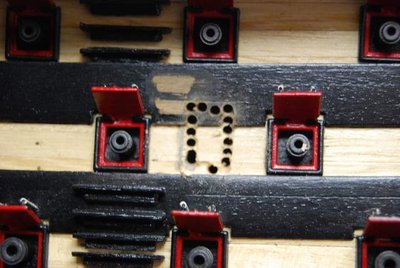

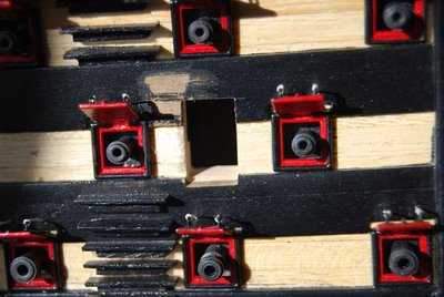

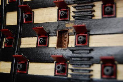

Siguiendo los pasos de la construccion del Santisima,estoy haciendo las mesas de guarnicion,pero a la vez(mirando trabajos de otros foreros y de paginas web de otros paises)me he puesto manos a la obra para hacer lo que creo que se llama La Puerta del Almirante.
Me he bajado varias fotografias y dibujos de ella y espero no meter la pata,de hecho ya he empezado con el vaciado de las puertas,espero vuestros comentarios y vuestra ayudas.
Hasta pronto.

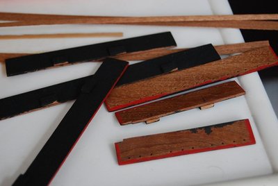

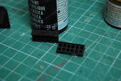

Preparando las mesas de guarnicion

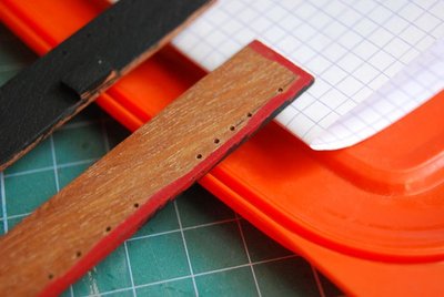

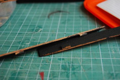

Refuerzos para poner un trozo de clavo para que aguante la tension y clavarlo a los cintones ademas de pegarlos.
Taladros ya realizados.

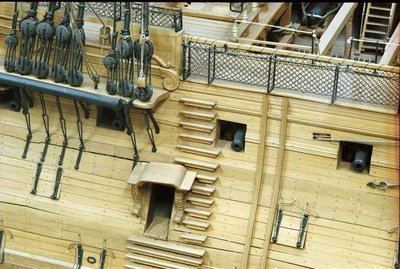

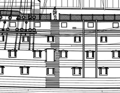

Diferentes fotos y dibujos de La puerta del Almirante (creo que lo llamaban asi)

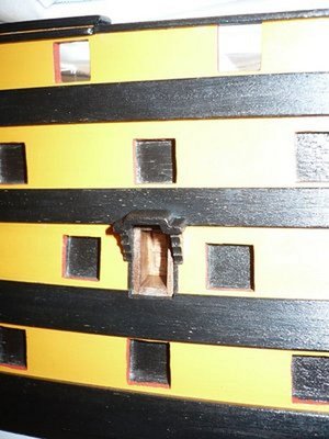

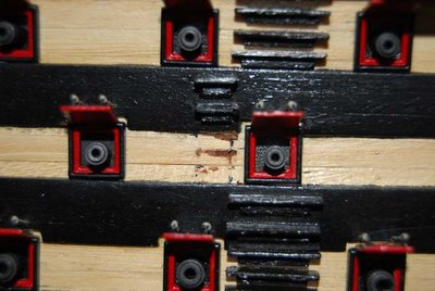

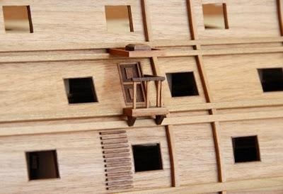

Manos a la obra,quitando los peldaños.
Taladrando.
Taladrando.

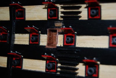

Ajustando
Ajustando
Ajustado,10 x 16 mm
Ajustado,10 x 16 mm

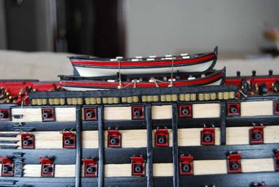

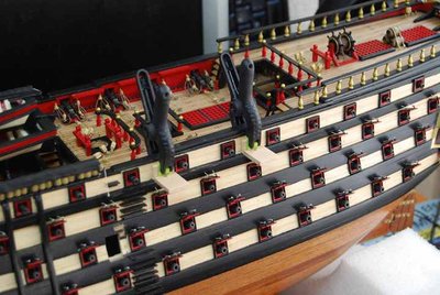

Vista general
Vista general
En todos los trabajos se para y se toma uno un respiro,(despues de tanta tension)
Vista general y colocacion de las escuadras artesanales que me ayudaran a poner las mesas de guarnicion rectas y horizontales.<br />n

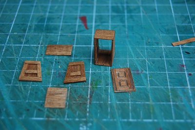

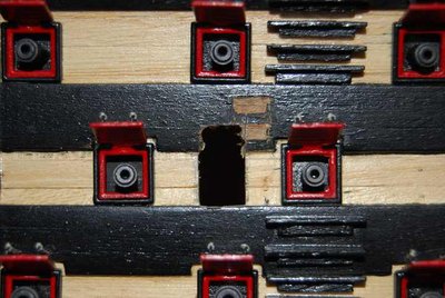

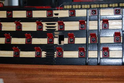

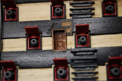

Sigo con la construccion de la puerta (Creo que le llamaban la puerta del almirante)y poco a poco va tomando forma.
FELICES FIESTAS. :lol: :lol: :lol: :P :P

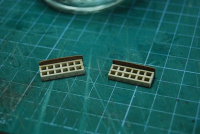

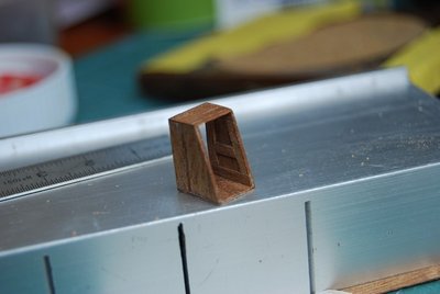

Marco ajustado
Marco ajustado

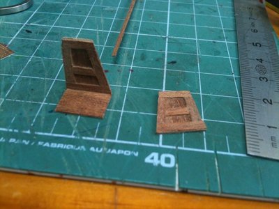

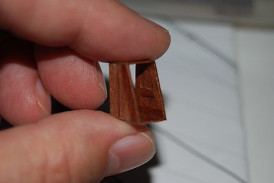

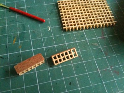

Elementos que componen el cajon de la puerta
Armado del cajon
Armado del cajon
Terminado
Terminado
Y barbizado
Y barbizado

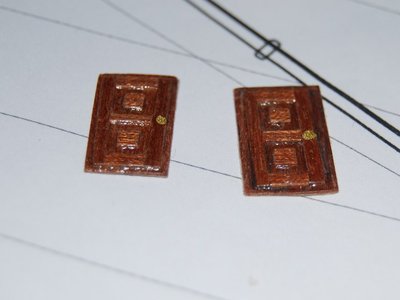

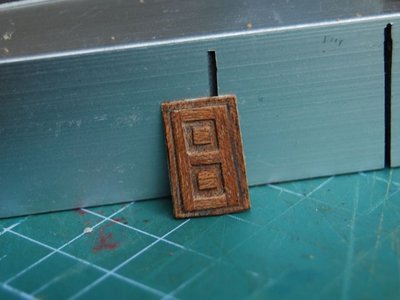

Puerta
Puerta
Barnizadas
Barnizadas

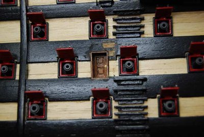

Colocados
Colocados
Tapando huecos,y esto es todo por ahora.<br />Hasta pronto.
Hasta pronto.
