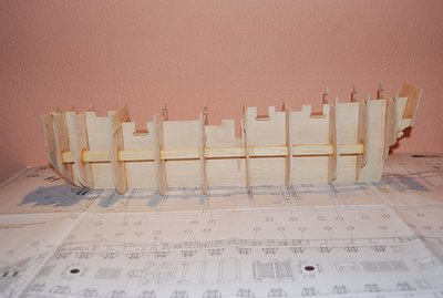

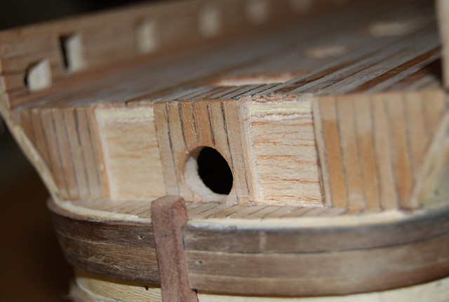

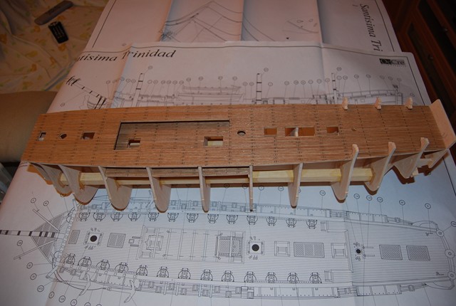

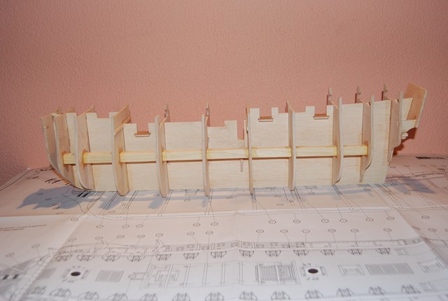

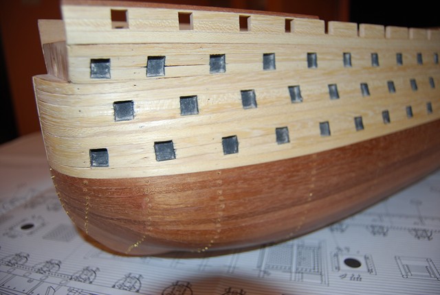

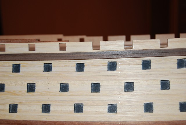

Hola a todos,me llamo Manuel y quisiero presentarme en este foro como lo que soy (un pricipiante en esto del modelismo naval).Desde que conocí esta pagina he estado aprendieno de vuestros trabajos que habeis estado publicando y he seguido con pasion cada paso a paso que los modelistas han publicado.Siguiendo los pasos a pasos de Julian (Me gustaria que siguieras donde lo dejaste) y las instruciones del Kit de Occre, he ido montado el Santisima Trinidad.Sin pretender ni por asomo ser El Señor Baton, me he decidido con toda modestia a iniciar un paso apaso de mi Santisima.He terminado de poner los cintones,roda, codaste y quilla.Sin mas un fuerte abrazo para todos los modelistas de este y otros foros.

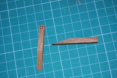

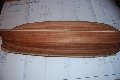

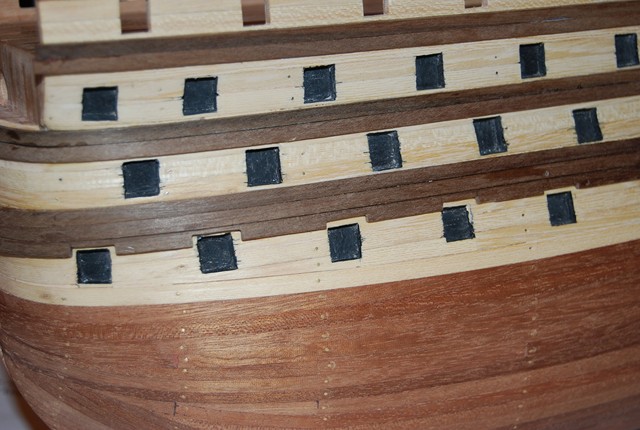

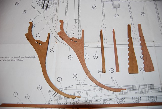

He realizado la roda,codaste,quilla y timon en madera de sapeli ya que en el kit biene en cotrachapado de mala calidad.
Asi viene en el kit
Asi viene en el kit
Pero lo voy a poner asi

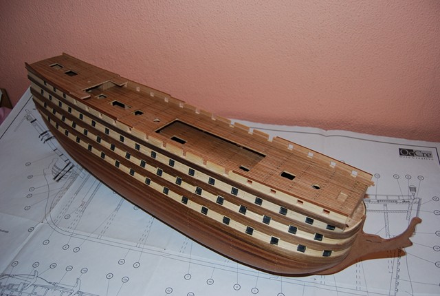

Hasta aqui tengo hecho

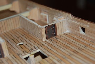

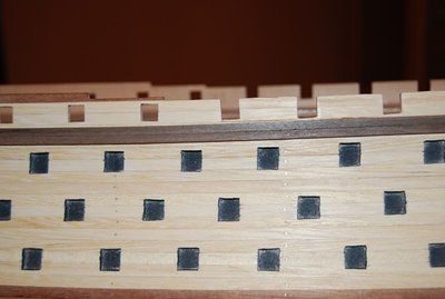

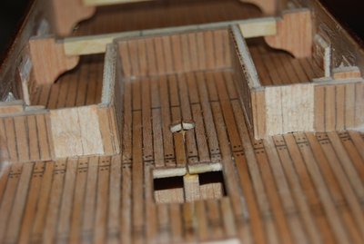

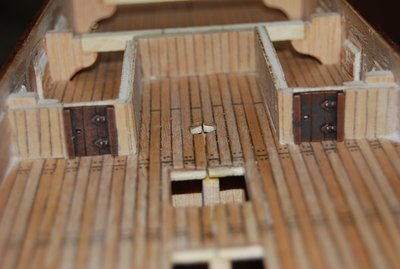

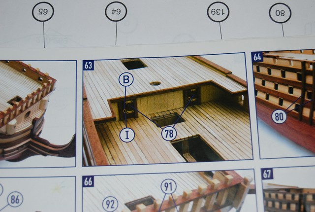

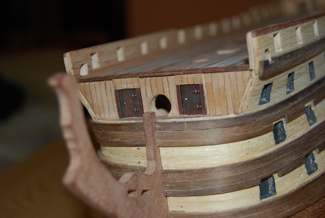

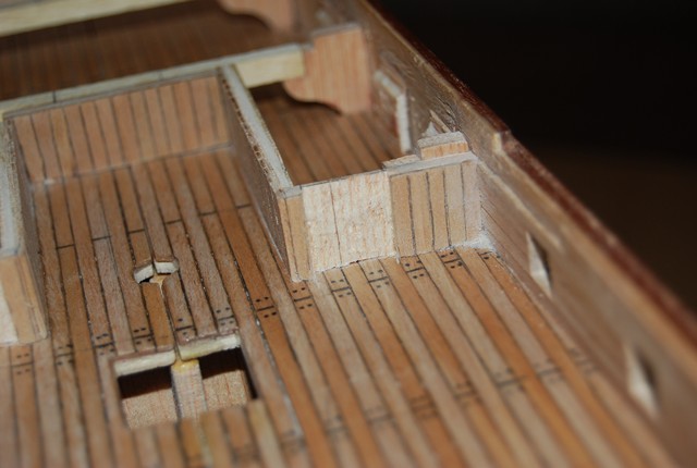

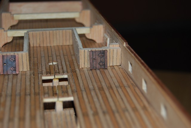

Hola Manuel: ésto tiene una pinta estupenda, así que adelante con ello. Quería hacerte dos preguntas, si puedo: la primera es si ese "bitono" en las tracas de la cubierta es aposta o un defecto de la foto. Y la segunda es sobre las puertas que están presentadas sobre los mamparos ¿las vas a poner sobrepuestas? Es que si las pones así quedarán "irreales", ya que cualquier puerta va enrrasada con el mamparo (tabique o pared). Al menos, yo intento recortar el mamparo y entonces la coloco, incluso un poquito hacia adentro si puedo.

Hola Juan,gracias por tus consejos,te sigo y aprendo de tu paso a paso.
Sobre la primera pregunta, el bitono de la cubierta se debe a que la estoy lijando
por que no me gustaba y las tracas que estan mas oscuras es que todabia tienen barniz.
Sobre la segunda,te he hecho caso y ya las he modificado y ahora mismo pondre las fotos
de las modificaciones.

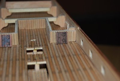

Hola a todos
Siguiendo los consejos de J.Molinas,he rebajado los mamparos y he ajustados
e inscrustado las puertas en ellos.
Bueno compañeros hasta los proximos avances.
Abrazos para todos
Asi,las iba a poner
Asi,las iba a poner
Vaciado de mamparos
Vaciado de mamparos
Todo esta presentado ,no pegado

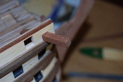

Pescante de gata
Pescante de gata
No pegado
No pegado

Mensajes: 2241
Re: Mi Santisima Trinidad
Mucho mejor así con los encajes.
Ánimo que lo llevas muy bien.
