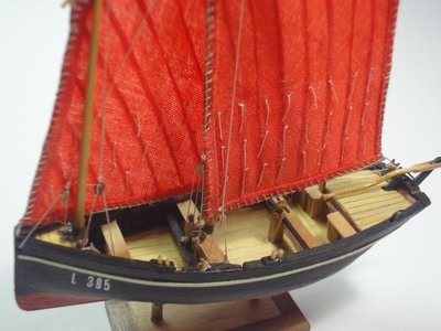

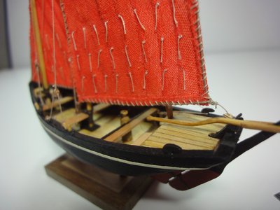

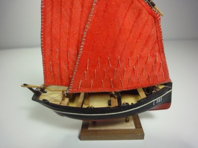

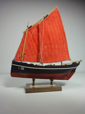

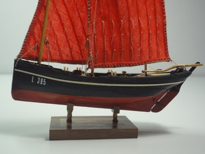

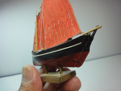

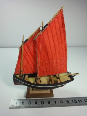

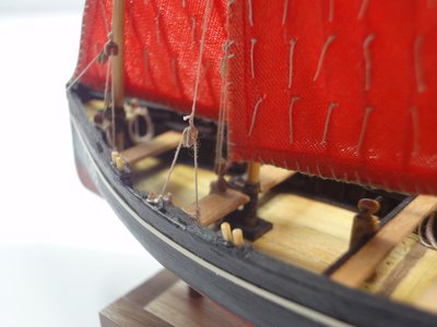

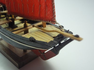

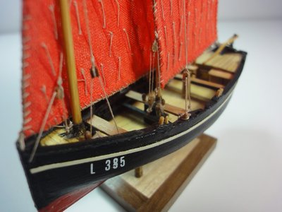

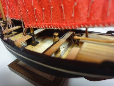

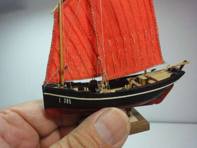

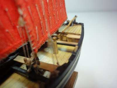

En esta ocasión he incorporado a mi colección de embarcaciones tradicionales una chalupa de Douarnenez, que estaba principalmente destinada a la pesca de la sardina y desapareció en los años 30 del pasado siglo por la incorporación de la motorización a la flota pesquera y el desarrollo de nuevas técnicas de pesca.
Se trataba de una embarcación de trabajo estable, muy marinera y poco “mojada”. Su carena le permitía navegar muy bien de ceñida y remontar el viento, lo que dado el lugar de su fondeo, al fondo de una bahía con vientos dominantes del oeste (es decir en el eje de salida de la bahía), era necesario para arribar rápidamente a sus lugares de pesca.
El modelo está hecho a partir de los planos del libro “Le modélisme naval. Plans, styles et techniques”, y son los de la chalupa “Santo Domingo”, construida a finales del siglo XIX.

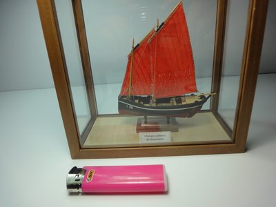

! Caramba Cuartara ! que rapidez, como siempre me dejas impresionado, no se si te dije en alguna ocasión, que no veas como te envidio, puedes seguir con nuestra afición, sin tener ese pequeño problema que supone el espacio de almacenamiento o exposición, y además son perfectos, enhorabuena. dime ¿ las vitrinas las haces tu también ?solo te faltaba eso para que mi envidia se subiera por las nubes, bueno como buen andaluz exagero un poquillo, la envidia es sanísima y creo que ya lo sabes. Me gustaría, si es que te fabricas las vitrinas, que me dijeras como lo haces para copiarte.

manolo gil escribió:Me gustaría, si es que te fabricas las vitrinas, que me dijeras como lo haces para copiarte.
Si, Manolo, las vitrinas las hago yo y son de verdad poco complicadas. Encontrarás en tiendas modelismo y en algunos establecimientos de bricolage unas molduras ad-hoc para hacer vitrinas, unas con sección cuadrada (creo que los hay de 10x10 mm y de 12x12 mm)y otras con esquina de media caña, provistos de ranuras en los que se introduce el vidrio, metacrilato o policarbonato que conforman las paredes de la vitrina.
Yo utilizo los perfilesde 10x10 mm, ya que las vitrinas son pequeñas, y para el frente y la trasera uso cristales (de 2 ó 3 mm), en tanto que los laterales y la tapa superior son de policarbonato (creo que se llama así este material), que es más barato que el metacrilato y que compro en Leroy Merlin en planchas de 60x120 cm, que luego corto con la sierra circular de Proxxon. En mi caso, utilizo con frecuencia los cristales con clips que venden en los chinos para enmarcar fotos y que tienen tamaños estandarizados (10x15, 13x18, 15x20... ) que se ajustan muy bien al tamaño de mis modelos.
Para montar la vitrina corto a inglete a 45º las molduras para conformar dos "marcos" (la cara delantera y la trasera de la vitrina) en tanto que los listones transversales que unen delantera y trasera los corto en recto.
Lo que arma la vitrina y le proporciona estabilidad es que la tapa de la base es de contrachapado de 2,5 ó 3 mm. y va encolada con cola blanca en las ranuras de los perfiles, en tanto que el resto de la vitrina va armado encolando tambien con cola blanca tan sólo las esquinas y encuentros de las molduras, sin que haga falta pegar ni los cristales ni los plásticos (lo que facilita la limpieza del trabajo) aunque es posible que en vitrinas de mayor porte si sea necesario pegarlos, cosa yo haría con araldit o similar.
La tapa trasera de la vitrina yo la dejo practicable, para lo que si pego (con araldit) el cristal en la moldura superior del marco, para que luego se pueda sacar y meter deslizándolo por las ranuras de las molduras laterales.
Por último, dejo la base interiormente a ras de la moldura pegandole un contrachapado recortado para que encaje exactamente.
Cualquier duda que te surja o cualquier aclaración que necesites no dudes en planteármela.

Gracias Javier por tu rápida y extensa respuesta, tomo cumplida nota y espero, en la próxima que haga, intentar copiarte, yo también, hasta ahora,me he fabricado las mías al no ser tan perfectas como las tuyas es por lo que te he pedido el consejo, que procuraré cumplir al dedillo, hasta ahora las he fabricado con cristal de 2 m/m las más pequeñas ( entre 60 y 80 cm/ )y de 4 las grandes,( de más de 1 Mt,) resultan demasiado pesadas y peligrosas, tomo buena nota de ese material que me dices el policarbonato y trataré de usarlo en la que viene, lo malo es que no dispongo de esa sierra de la que me hablas, por lo que tendré que ingeniármelas, como siempre,y cortarlo a mano o ya veremos como; Seguiré estudiando tus consejos y tratar de metérmelos en la cabeza para cuando acabe mi Pandora.

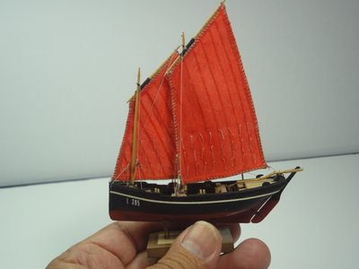

Lo que me resulta impresionante es que, teniendo en cuenta el reducido tamaño, seas capaz de conseguir tal perfección. Aparte de buena vista debes poseer una habilidad especial. Enhorabuena.

Hola Javier: Una vez más felicitarte. Esta chalupa está preciosa ¡ y apenas mide 12 centímetros!
Otro tema:Me ha interesado la construcción de tus vitrinas, especialmente la posibilidad de mover la tapa trasera. En 2010, en la página 13 de General de Modelismo, publiqué el paso a pàso de cómo construyo mis vitrinas. Espero que les una ojeada y me das tu opinión; te adelanto que mis vitrinas son para modelos grandes, a partir de 50- 60 cms.Saaludos, Eduardo.
