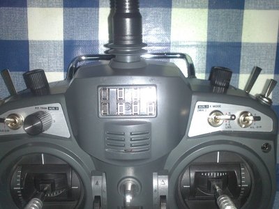

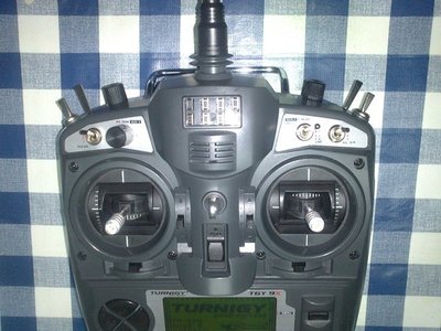

Ahora los demas no saben de que estas hablando, lo mejor es poner una foto para que se vea como me queda la emisora con 8 canales mas.
Re: OTTO TREPLIN
Reitero lo dicho…………..eres un ARTISTAAAAAAAAAAAAAAAAA
