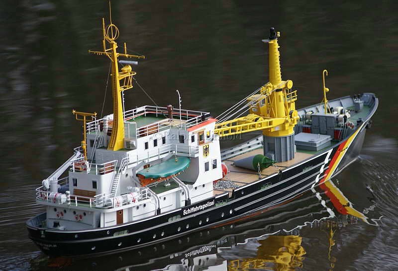

Cuatro amigos foreros, hemos decidido hacer el mismo barco, claro cada uno el suyo.
Se trata del OTTO TREPLIN un señalero alemán que aun esta en activo, trabajando. Es para mi gusto muy bonito y presenta una novedad que es una hélice en el timón, sirve para ayudarse en el atraque. Yo nunca había visto este sistema.
La eslora es 1220 mm. y la manga 240 mm. un poco grande pero es lo que hay.

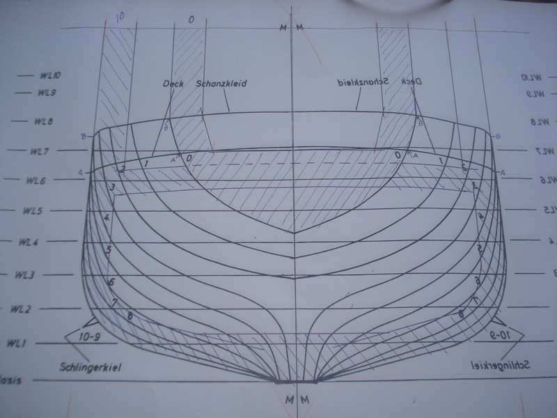

Empezamos con los planos. Como siempre si alguien no entiende algo que lo diga.

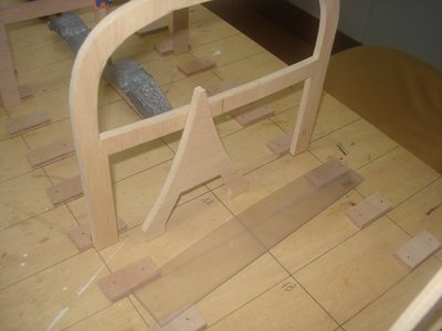

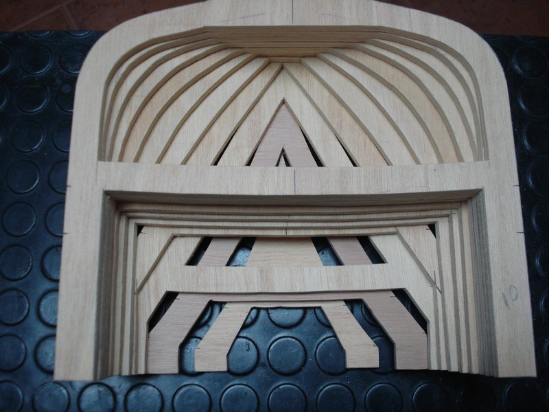

En esta foto, se ve la distancia entre la brusca y la base en las cuadernas 20 y 11, esto es como consecuencia de la diferencia en la quilla y el arrufo en cubierta.
También muestro el plástico que hice para marcar las bruscas en las cuadernas, vale para todas.

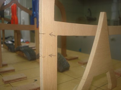

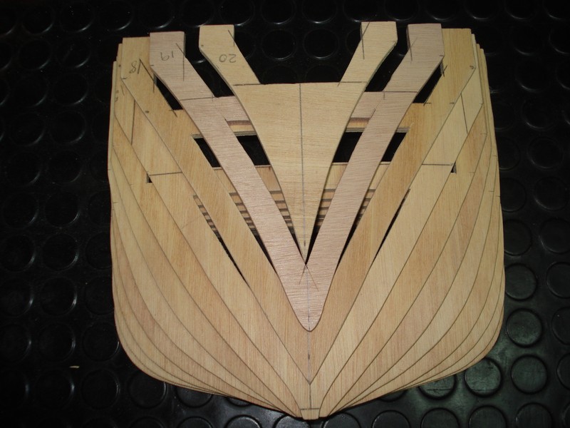

Estas flechas indican los dos cortes que hago a modo de marcas, uno coincide con la cubierta y el otro con la amura.

Esta foto es de cómo hago con los planos.
Primero con el pain, hago un montaje para hacer las cuadernas enteras, con uno hago la mitad para popa y con el otro la mitad para proa.
Luego marco en el plano cuaderna a cuaderna, ejemplo la cero desde el punto A marco la brusca (este punto ya lo marca la línea de agua).
En el punto B se ve que es a donde llega la amura.
La línea M es la base que nos marca el tablero, aquí se ve el porqué unas patas son más largas que otras según la brusca. Estas patas las hago de 20 mm.
Cuando la tengo cortada por el exterior, a 15 mm. Vacio el interior.

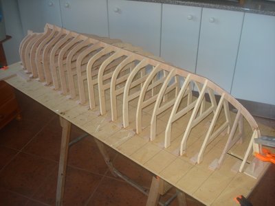

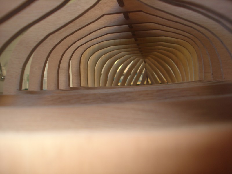

Os muestro las cuadernas, así colocadas ya explican ellas solas los cortes y el porqué.

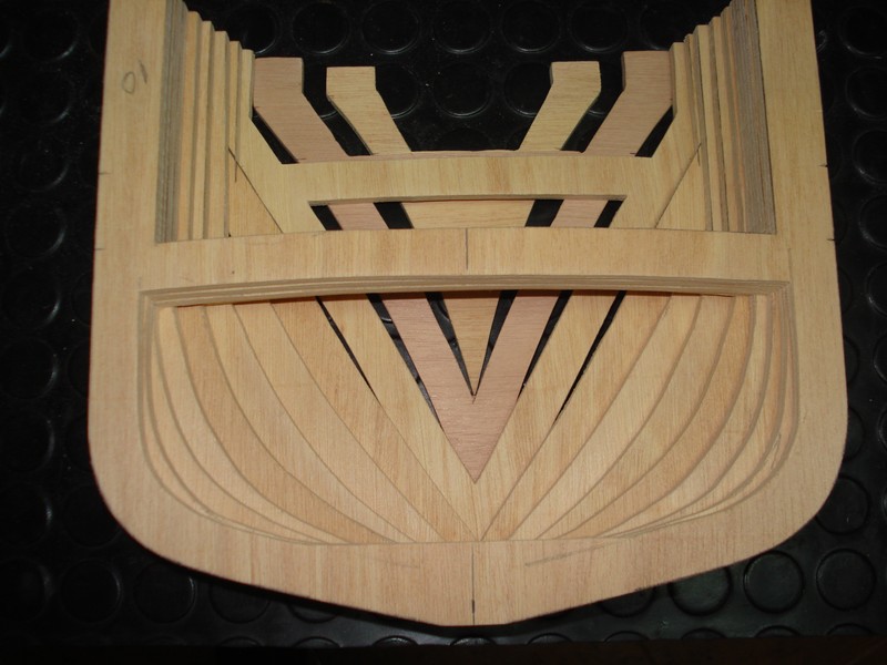

En la última foto se ven las cuadernas de popa, son distintas a las de proa, porque las hice en la fresa de control numérico, aprovechando que me las pasaron en PDF que es un formato que el Mach3 ya lo acepta sin hacer nada y cada vez soy más vago.

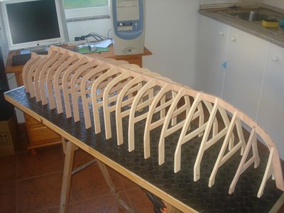

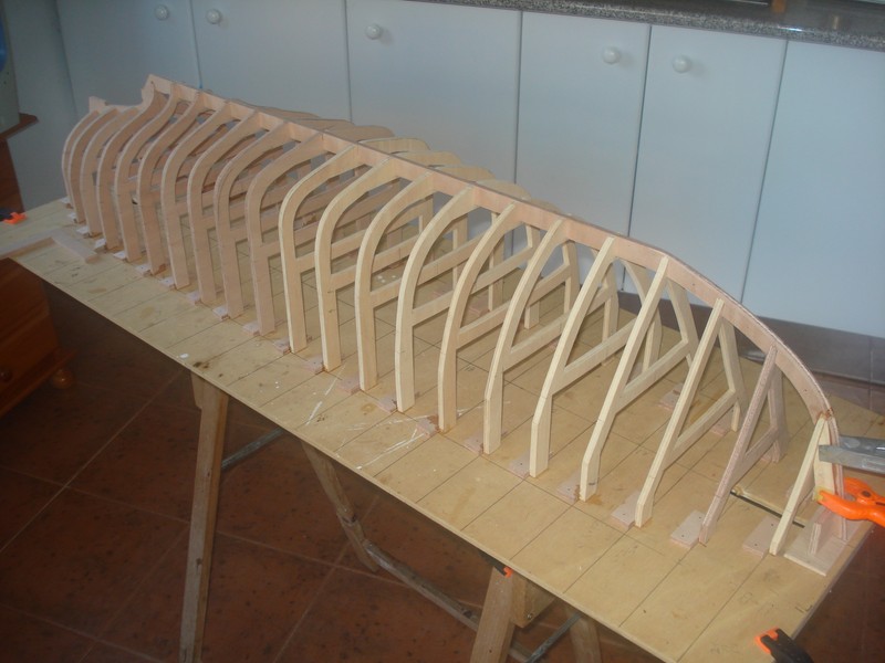

Os muestro alguna más que dicen como monto yo las cuadernas en un tablero, para que no reviren al hacer el forrado.
